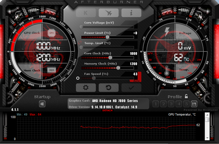

rechner wurde vor 2 wochen neu sauber gemacht. Daran kann es nicht liegen. Diese Grafkkarten abstürze passieren nur wenn ich zocke sonst nicht. Das komische daran ist die Grafikkarte dreht selber beim spiel nicht durch oder so. Da das spiel (heroes of the storm) auch nicht sehr anspruchtsvoll ist.
hier ein Bild kann im bereich Core Voltage nix einstellen. Kenne mich da auch nicht so gut aus.

Soweit ich mich erinnere kannst du mit dem Afterburner (oder GPU-Z) ein Log schreiben lassen, vllt sieht man dann woran es hängt (du kannst ja nicht fünf Stunden lang selbst auf den Afterurner schauen, wenn du weißt was ich meine ;) )
du musst die Spannungsregelung und Überwachung freischalten. Siehe Einstellungen
habe ich gemacht der hacken ist drin. Leider kann ich den regler nicht benutzen.
Dann sind die Einstellungen leider gesperrt.
Hmm schade. Also wenn ich auf die Grafikkarte meine Hand hinlegen. Ist sie schon sehr heiß....also kann man nicht lange drauf halten...
liegt es vll echt wegen der wärme ? aber wieso jetzt so plötzlich ?
Eventuell weil wir Sommer haben? Schau mal in GPU-Z wie warm die Spannungswandler der Karte bei Last werden (in Spielen, nicht Furmark). Lass dir dazu die Max Werte nach dem zocken wie ich auf dem Screenshot anzeigen.
Vielleicht überheizen die ja, aufgrund eines zu schlecht durchlüfteten Gehäuses.
Die Temperatur der Spannungswandler siehst du unten bei den Sensoren in GPU-Z, hier auf dem Screenshot hat meine Graka auf den Spawas bei Extrem Belastung 111 Grad erreicht.
Mach vielleicht mal Fotos vom Inneren deines Rechners.
