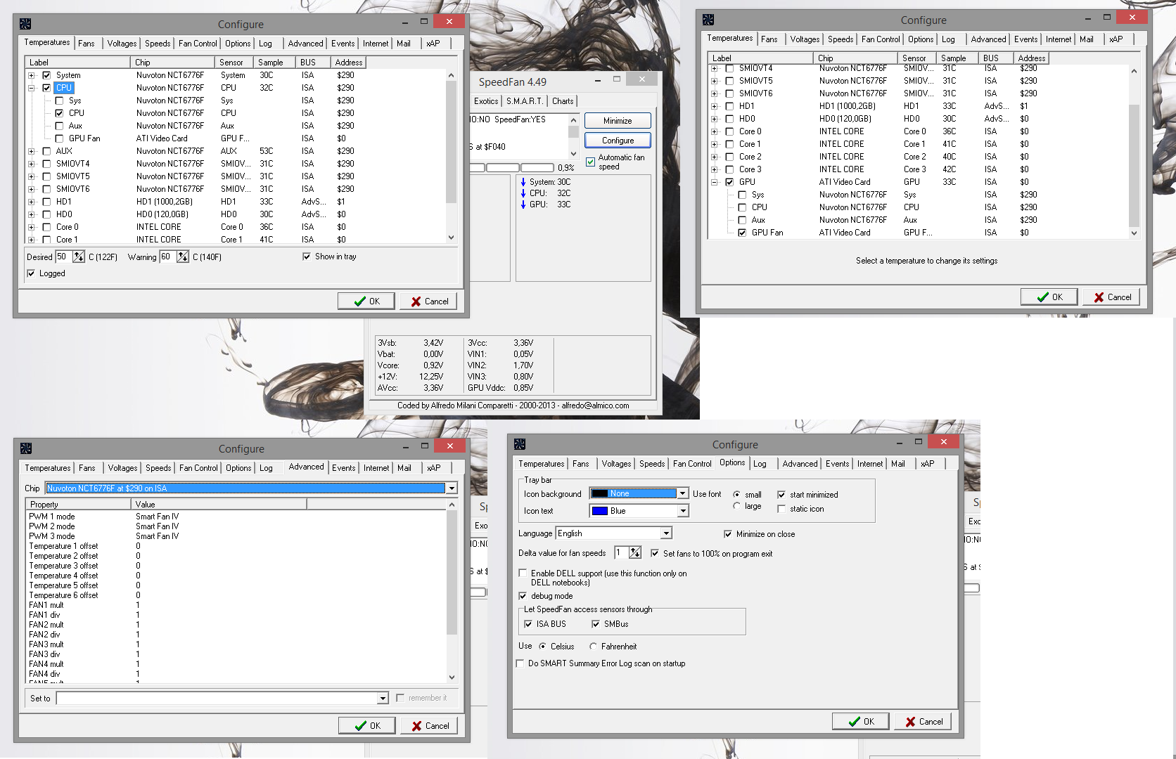

Ansonsten, mach mal bitte Screenshots von deinen Speedfan Einstellungen. Vieleicht sehen wir dann noch etwas, was dir helfen könnte. Nutzt du die normale Regelung, oder die "Advanced Fan Control" mit den einstellbaren Lüfterkurven? Letztere arbeitet weeeeesentlich effektiver, auch wenn as einstellen erstmal etwas fummelig ist. Aber sofern Speedfan von dem entsprechenden Board unterstützt wurde, lief es nach ein paar Stunden testen absolut perfekt und besser als jegliche Hardwarelösung. Also, mach mal paar Screenshots von den verschiedenen Reitern.
Der Accelero ist an der Grafikkarte angeschlossen. Die manuelle Regelung per Speedfan funktioniert auch problemlos.
Im Moment verwendest du die einfache Regelungsmethode, die immer versuchen wird, die Temperatur auf den Desired Wert zu halten. Damit dies automatisch geschiet, musst du im Reiter "Speeds" natürlich noch bei den zu regelnden Lüftern, das "Automatically variated" anhaken. Ausserdem stellst du hier die gewünschte Minimaldrehzahl ein, also deine 50% beim CPU Lüfter. Dann hast du aber wiegesagt nur eine 0 oder 1 Regelung, heisst, beim überschreiten der Desired Temperatur drehen die Lüfter sofort auf 100% auf (oder was du unter Speeds als Maximalwert eben festgelegt hast) und tun dies solange, bis die TEmperatur wieder unter den Desired Wert gefallen ist. Nicht ganz was du möchtest, funktioniert aber auch.
Nimm lieber die Advanced Fan Control unter dem Reiter Fan Control. Hier kannst du fest definierte Lüfterkurven festlegen, und nur hier wird dann auch dein Wunsch erfülllt, das bei steigender Temperatur die Lüfter langsam schneller drehen. *g*
Kuckst du bsp. hier, so sieht eine Lüfterkurve bei mir aus:
Es sieht jetzt schon besser wesentlich aus, danke dafür.
Wenn jetzt noch das mit dem Autostart laufen würde.. (Aufgabenplanung)
