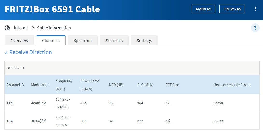

h00bi schrieb:

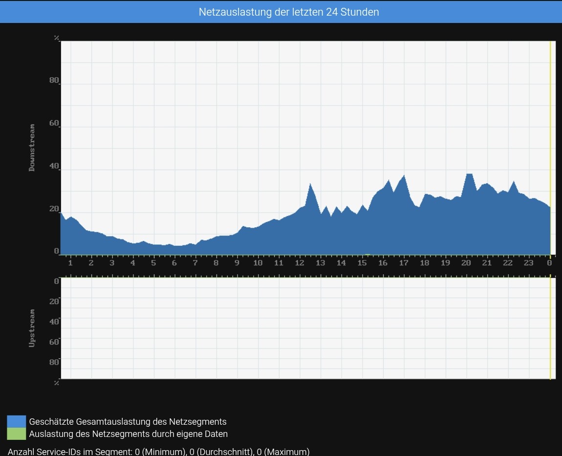

Die Segmentauslastung kann man sich bei einer Kabelfritzbox wohl über die Support Daten anzeigen lassen, mit FritzOS 8.21 wohl auch direkt im Online Monitor.
Es ist unter Internet --> Kabelinformationen --> Netzauslastung zu finden
Wenn man Glück hat 😉
Ah OK, Danke dir.

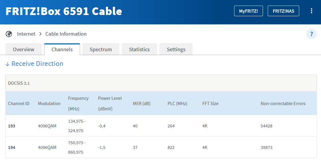

Sieht bei mir so aus, finde den Reiter aber nicht oder übersetze ich English falsch?

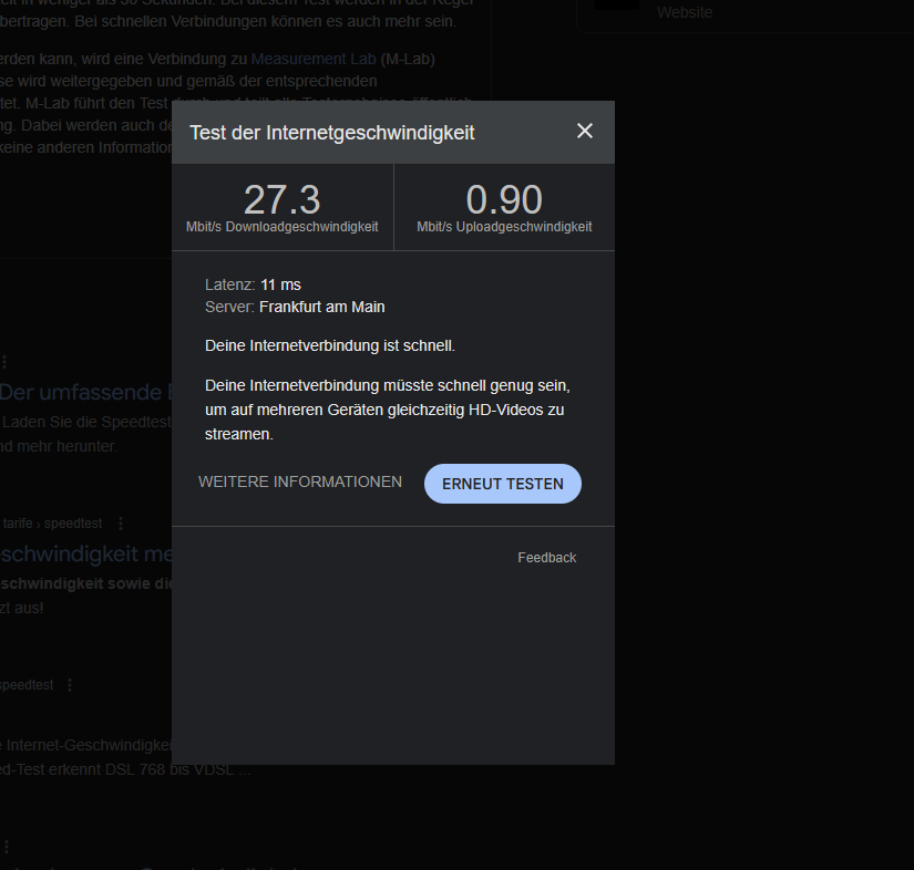

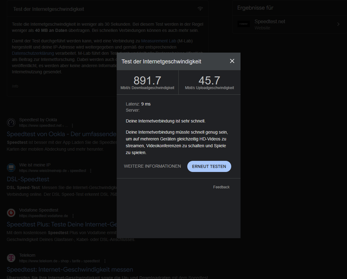

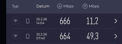

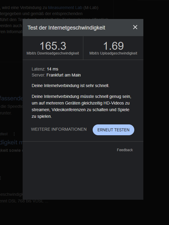

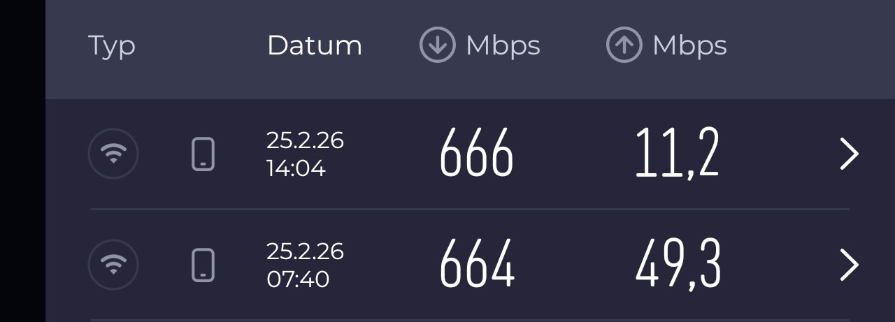

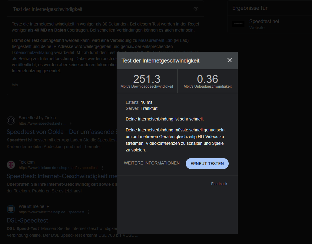

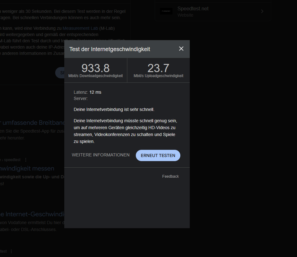

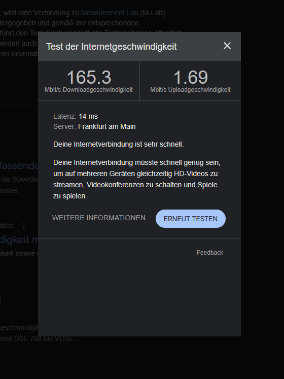

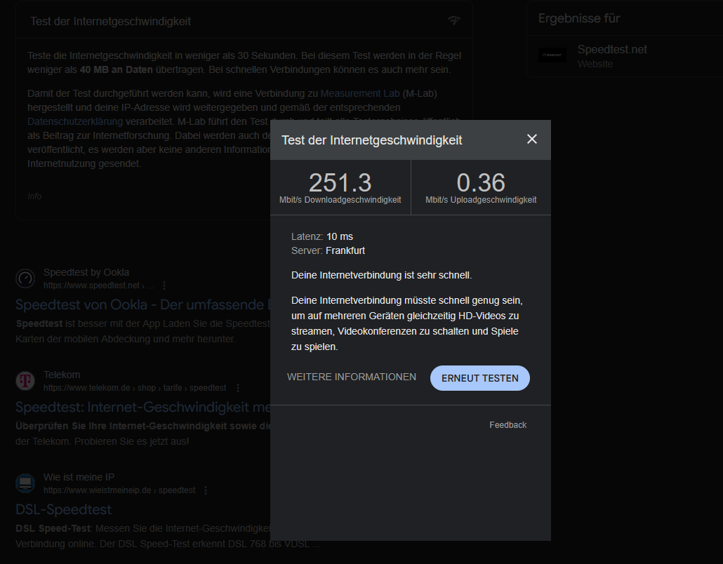

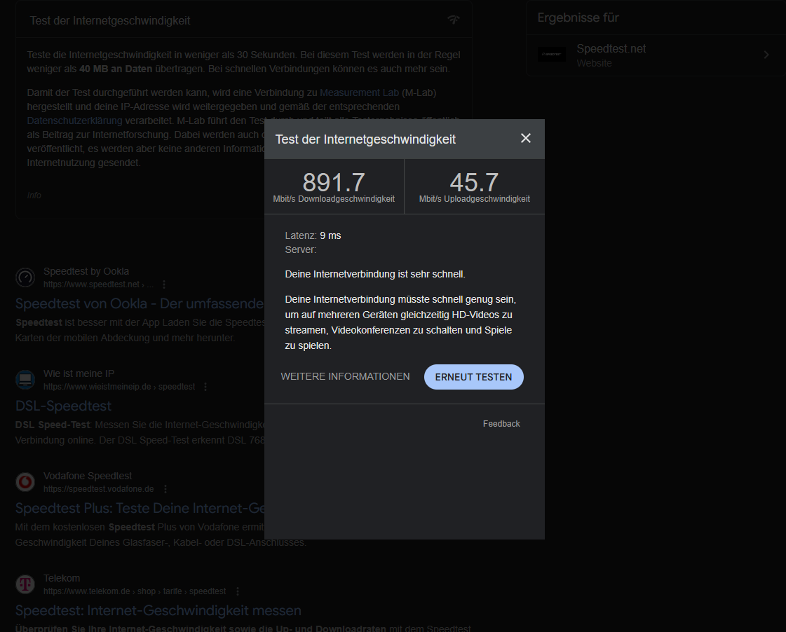

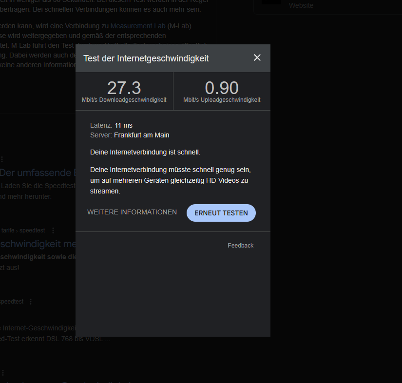

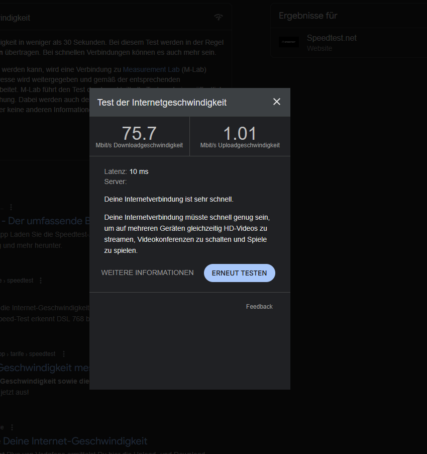

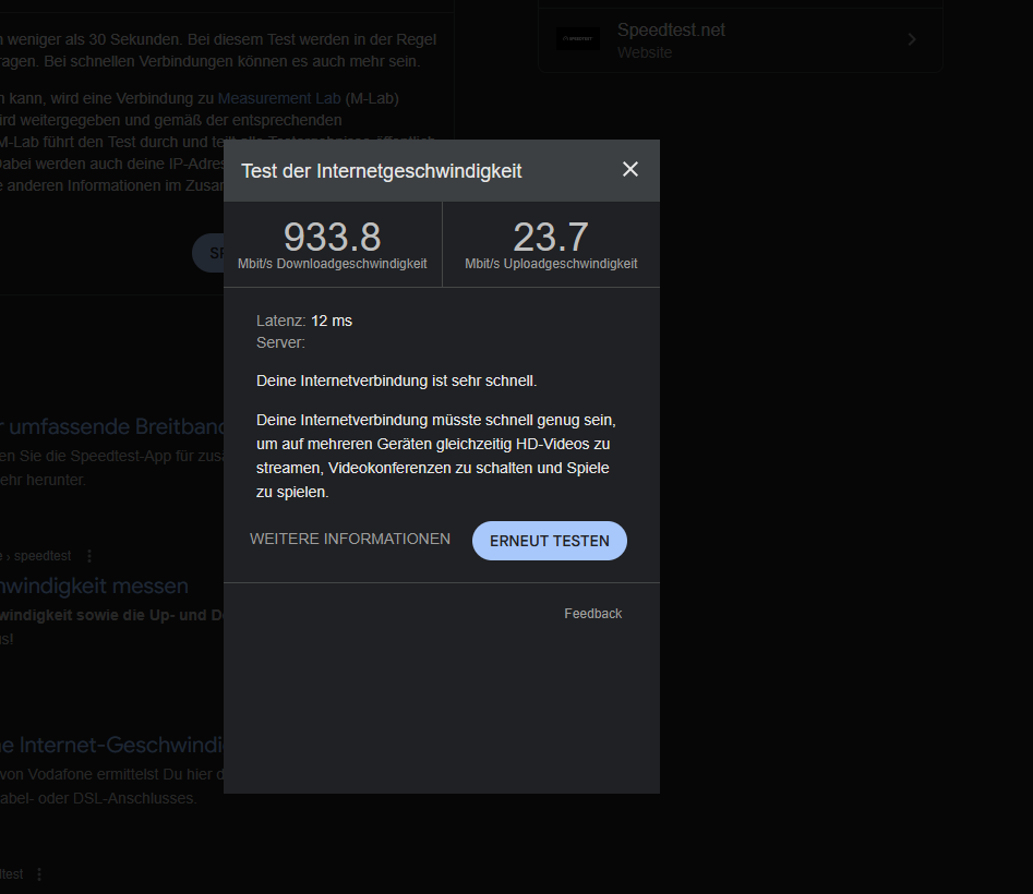

Anbei ein paar Speedtests, wirrer geht es kaum.
Screenshot 2026-01-12 192953.pngScreenshot 2026-01-13 030937.pngScreenshot 2026-01-26 213819.pngScreenshot 2026-01-28 203302.pngScreenshot 2026-02-05 150306.pngScreenshot 2026-02-25 210521.png
Reaktionen: millen
Naja, man braucht ja immer etwas Upload, um die empfangenen Datenpakete bestätigen zu können. Kann man die nicht bestätigen wird von der Gegenstelle nochmal gesendet und die Downloadrate sinkt.
Das beste Downloadergebnis, was ich bei sowas gesehen hab, waren 1000 MBit/s down und 6 MBit/s up.
Bis vor ein paar Jahren waren es hier nahezu immer 1080-1090 im Down und bis zu 55 im Up
Es gab keinen Grund zu wechseln
Salopp gesagt, so pervers gut es war, so mies ist es heute. Haben den Hals nicht vollgekriegt und immer mehr Kunden "reingelassen"
Reaktionen: rezzler
