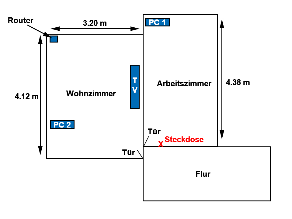

Grundriss mit eingezeichneten Geräten wäre hilfreich.

Sollte ich ein Kabel verlege, müsste das vom Wohnzimmer in den Flur und dann ins Arbeitszimmer.
Habe mal kurz nen Grundriss gezeichnet... PC2 ist direkt per Kabel angeschlossen, Fernseher (+ FireTV Stick und Nintendo Switch) per WLAN. Im Bereich der rot markierten Steckdose bin ich bei 450+ Mbit/s laut Ookla Speedtest. Mit jedem Schritt Richtung PC nimmt die Geschwindigkeit rapide ab, bis ich beim PC selbst dann nur noch ca. 150 Mbit/s habe.

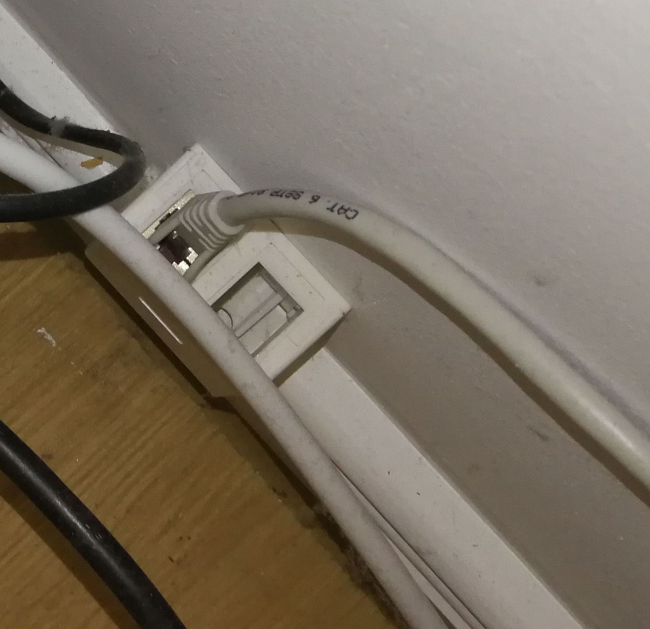

Du gehst ja jetzt schon mit einem 3,5m Kabel zu PC1, warum dann nicht einfach mit einem weiteren Kabel zu PC2? Da bohrst du ein kleines 7mm Loch in die Wand und befestigst auf beiden Seiten der Wand so ein Ding: https://www.amazon.de/kwmobile-Aufputz-Netzwerkdose-Keystone-Module/dp/B07ZVP39GQ/
Dazwischen 40cm Verlegekabel, was ich dir gern gegen Porto zusende ;)
Alles andere ist nur "teure" Bastelei mit mäßiger Aussicht auf Erfolg.
Falls du keine Fliesensockel hast, bohrst du am Besten hinter der Sockelleiste und popelst ein klein wenig Putz ab (oder fräst etwas von der Sockelleiste weg), so dass die Dose direkt über der Sockelleiste befestigt werden kann.
Hab ich bei mir in einem Raum auch so gemacht, weil ich nicht in den Drempel fräsen wollte.
(ja, ist etwas staubig hinterm Schrank :rolleyes:)
