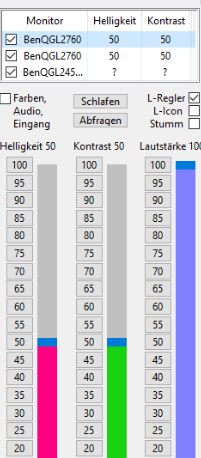

hmm..auch dieses programm erfasst meinen BenQGL240H nicht mehr bzw. blendet es sogar ganz aus während CM-DDC es mit Fragezeichen versehen hat

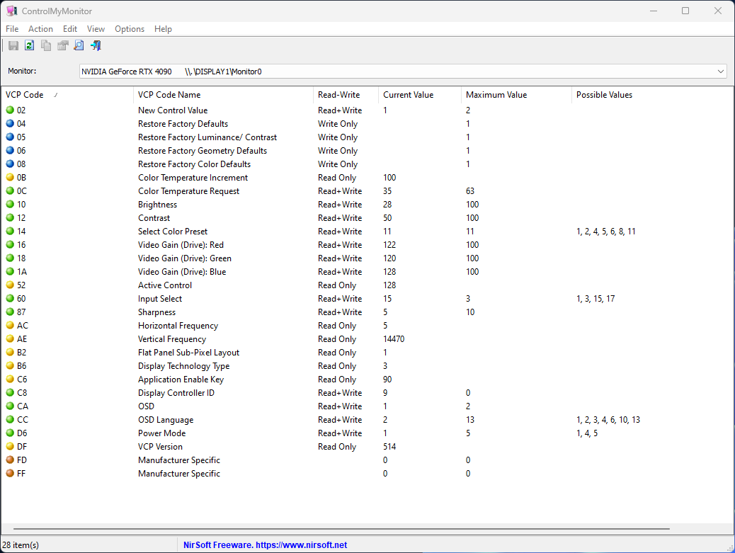

CrazyT schrieb:
Das problem hab ich auch mit nem monitor, guck dir mal mit "controlmymonitor" die werte an die er ausgibt!
Darüber kanst auch per batch die helligkeit ändern
Evtl irgendwas unsinniges (meiner sagt z.b. das er bei 122 Rot steht und ist in wirklichkeit bei 92

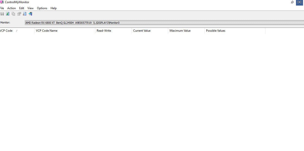

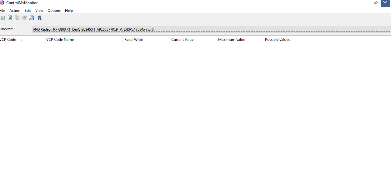

leider erfasst controlmymonitor den monitor nicht. DIe Seite ist blank
soll ich mal das kabel wechseln ? Können Kabel bestimmte Signale nicht mehr senden obwohl ich bild und ton noch bekomme ? (monitor-lautsprecher)
Schadet auf keinen Fall, das mal auszuprobieren.
Ich würde auch mal nur den einen oder zwei Monitore anschließen.
Der Grund ist, dass die meisten neueren AMD Radeon Grafikkarten mit Treibern ausgestattet sind, in denen ganz einfach die Unterstützung für DDC/CI entfernt wurde, ich habe das selber erfahren müssen, ich habe noch zwei alte ATI/AMD-Grafikkarten, DDC/CI klappt prima, und dann hatte ich vor zwei Jahren eine neuere AMD Radeon gekauft, DDC/CI Fehlanzeige und VR-Performance war unterirdisch, wurde zurückgeschickt. Mit meiner neuen nvidia-Karte ist wieder alles bestens, ich verstehe echt nicht warum AMD dies tut, es macht echt keinen Sinn ein paar winzige kilobytes aus dem Treiber zu entfernen, man muss da ja nichts neu erfinden, einfach im Treiber drin lassen, und DDC/CI ist auch völlig unabhängig von der Grafikleistung, irgend jemand bei AMD meint wohl, raus mit altem Code, wir frickeln was neues zusammen und DDC/CI fällt dabei unter den Tisch.
