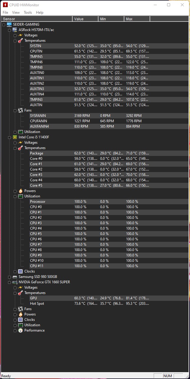

ich habe eine Frage bzgl. einer alternativen GPU-Kühlung. Ich nutze die 'ASUS Phoenix Nvidia GeForce GTX 1660 Super 6GB (B08177BP1J). Bei voller Auslastung läuft die Karte bei ~90°C und der Stocklüfter dreht mit 3000rpm und wird dadurch deutlich hörbar.

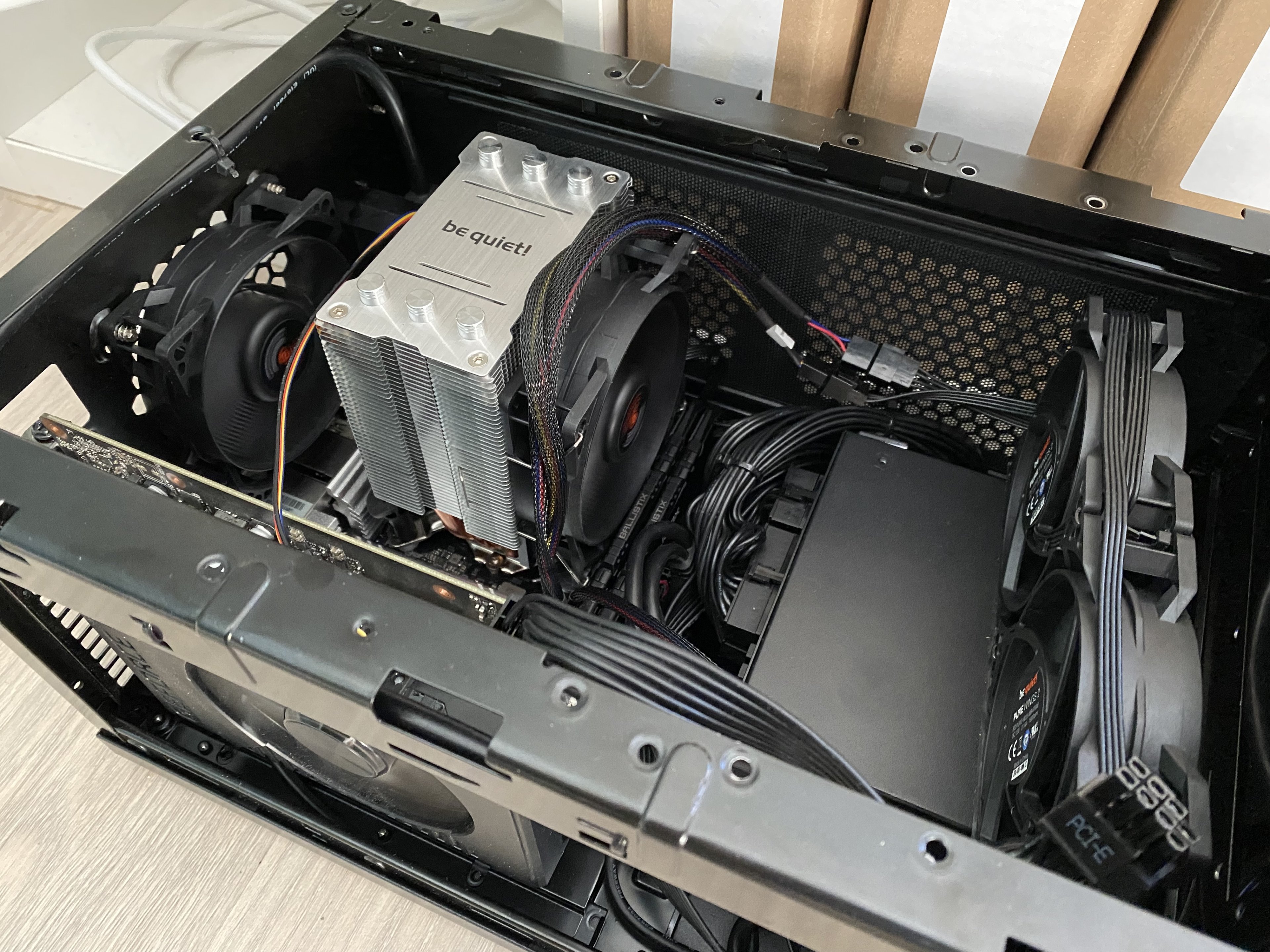

danke für eure Antworten! Hier ein paar Bilder vom Case: Sharkoon QB One

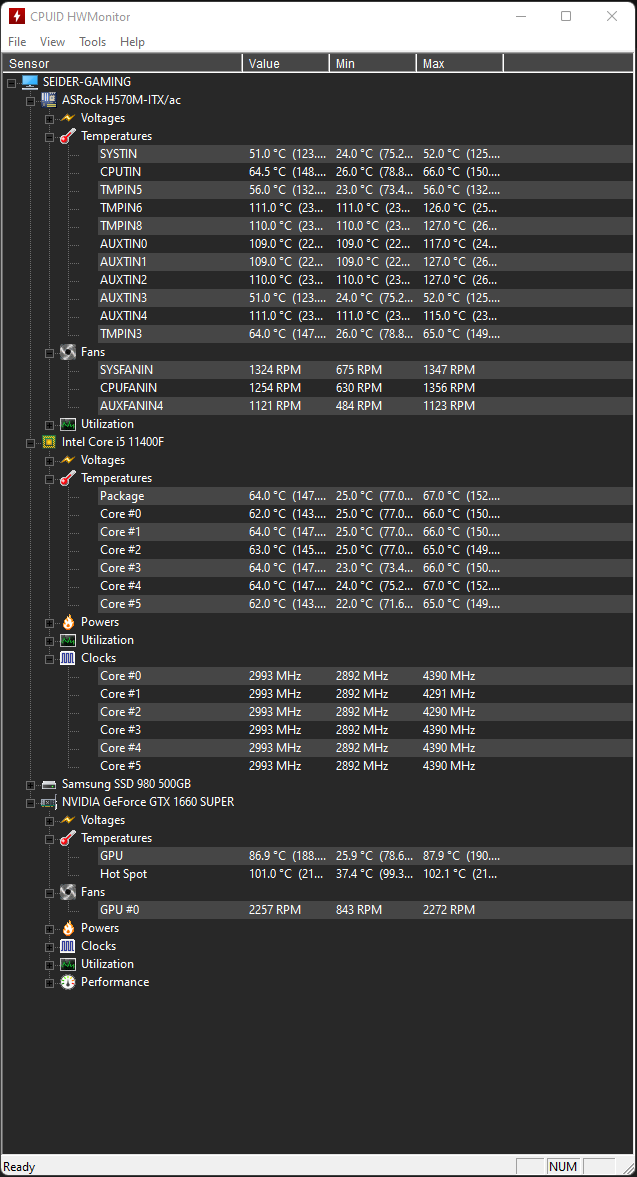

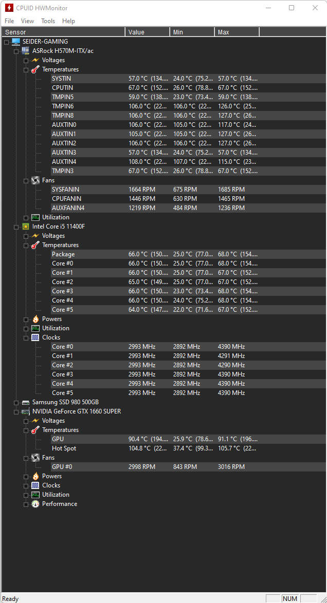

Hier die Temperaturen FurMark und Prime95 gleichzeitig:

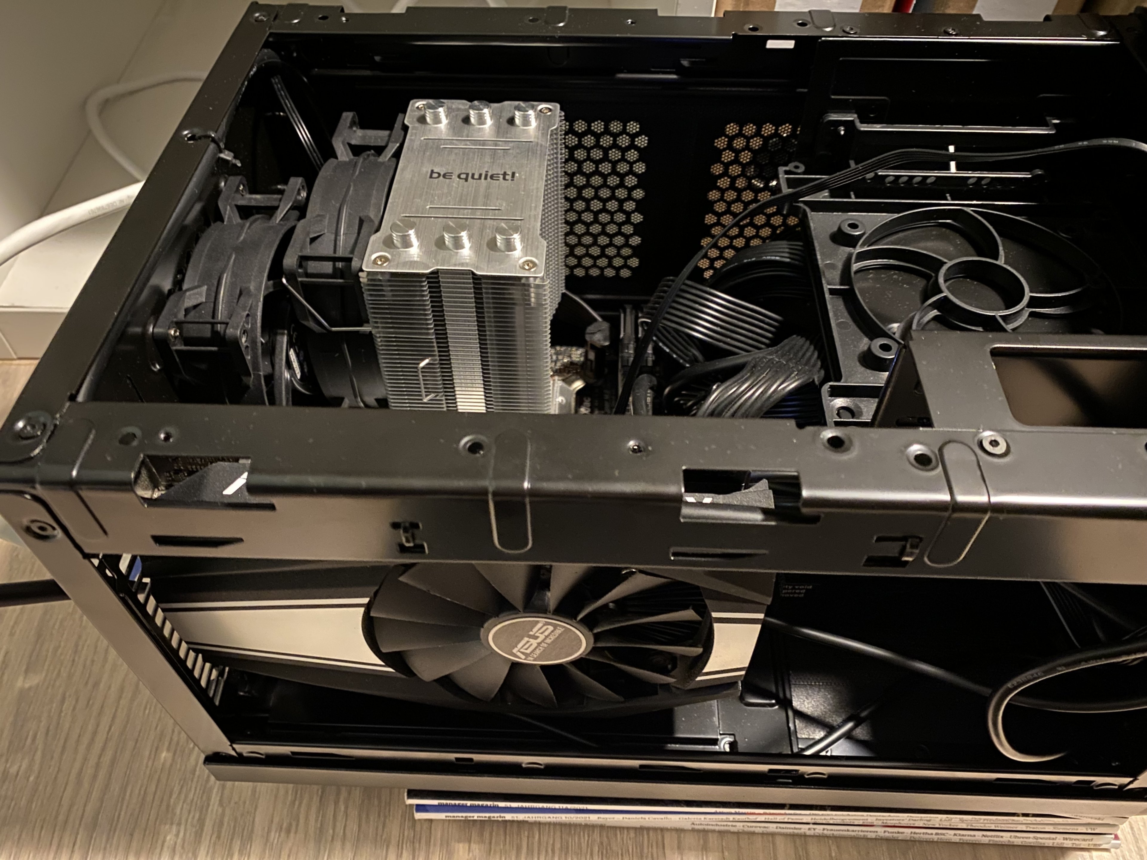

Case offen:

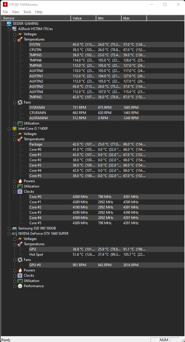

Idle:
Der Airflow ist in diesem Gehäuse sicher nicht optimal, aber die Temperaturen von Mainboard und CPU sind ja völlig ok. Habe es aktuell so, dass der 80mm hinten reinpustet und oben der 120mm absaugt. Es kommt die Tage noch ein zweiter dazu, das Thema großartig verändern wird aber auch dieser nicht.
Mit offenem Gehäuse erreicht die GPU die 90°C nicht und der Lüfter dreht auch langsamer, jedoch auch hier zu deutlich hörbar.

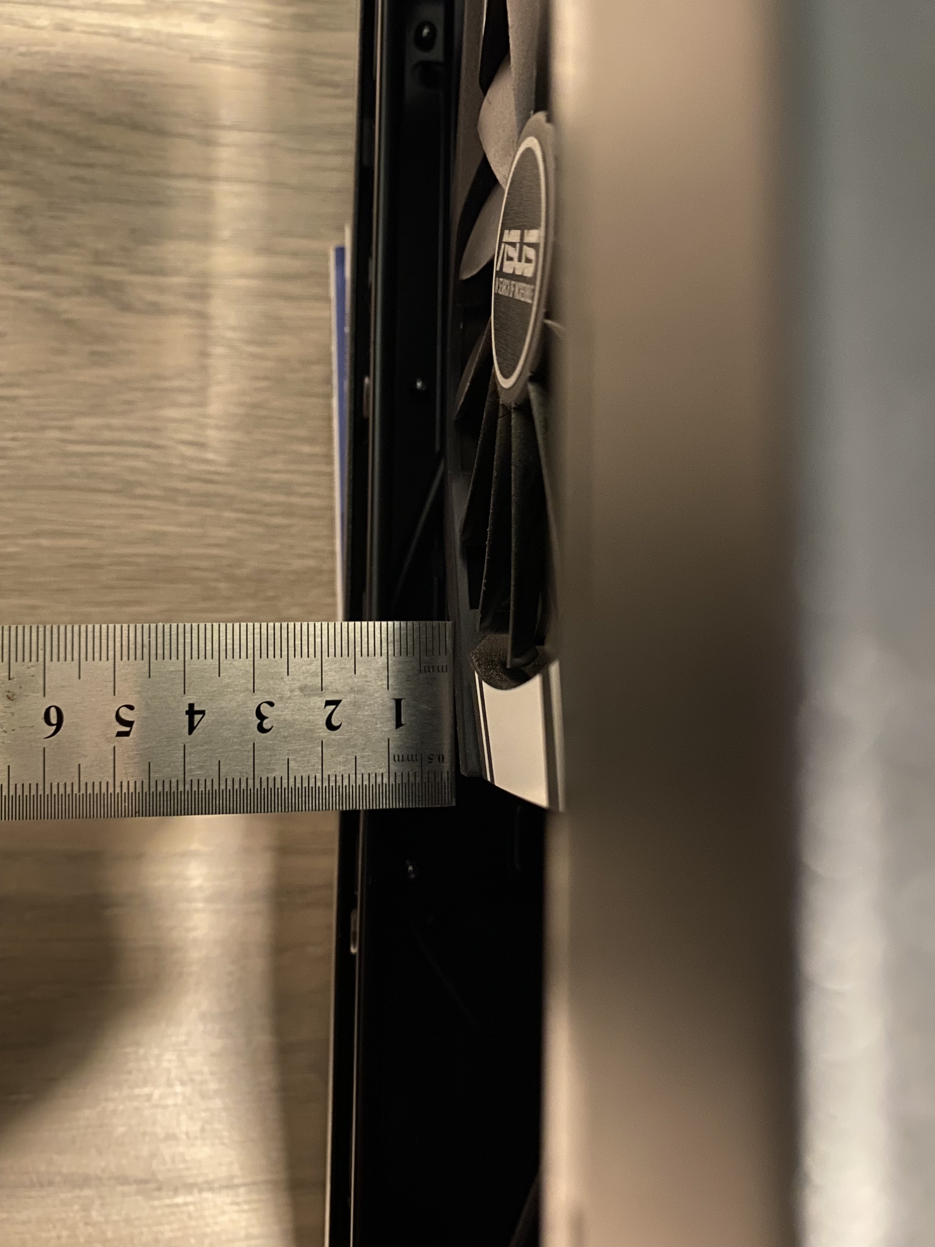

Der Accelero Xtreme IV passt hier leider definitiv nicht, unabhängig davon, dass man ihn gar nicht mehr bekommt.
Seht ihr hier noch Chancen/Alternativen? Ich denke auch, dass ich da eine mit mäßig guter Custom Kühlung erwischt habe. In das Case passen ja auch größere Karten mit mehr Wums, die gleichzeitig eine bessere Kühlung mitbringen.
Gruß
Eher nicht, da der eine große Baseplate hat, die mit deiner Platine übereinstimmen muss. Sonst kommen sich da Bauteile auf der Platine mit dem Kühler in die Queere.

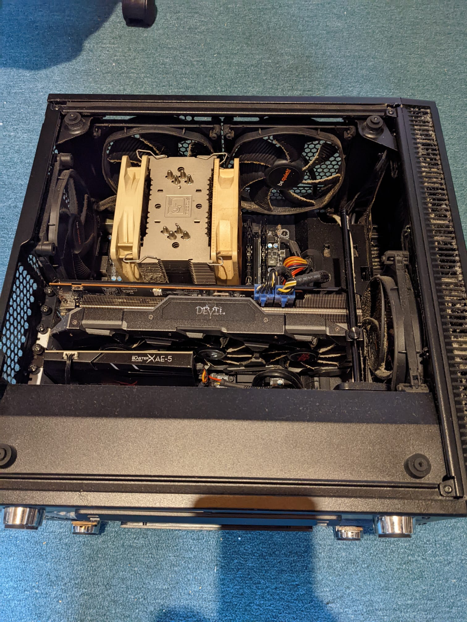

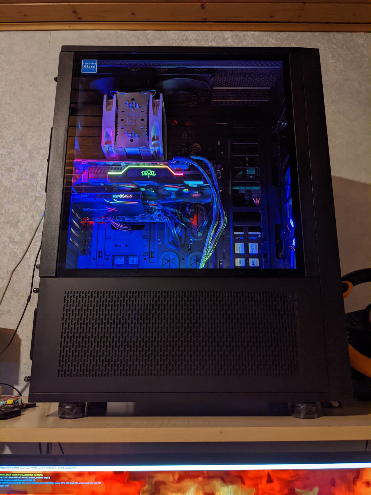

Kann auch an der Gehäuse größe liegen, ich habe gestern mein Gehäuse gewechselt. Von einem Fractal Design Defini Mini C TG auf ein Thermaltake Core x 71. Die Be Quiet SW3 Lüfter habe ich vom "alten"Gehäuse übernommen, hat sich also nur das case geändert.
Meine CPU und Graka sind nun wesentlich kühler. Nur durch den Gehäuse wechsel, die Seitenscheibe beim Fractal wurde durch die Graka auch richtig warm, bzw. fast heiss. Jetzt herscht ruhe und kühle.
Hätte nicht gedacht, das es soviel ausmacht, hier mal zwei Bilder. Hätte ich das vorher gewusst, wär ich nie auf ein mAtx System umgestiegen.

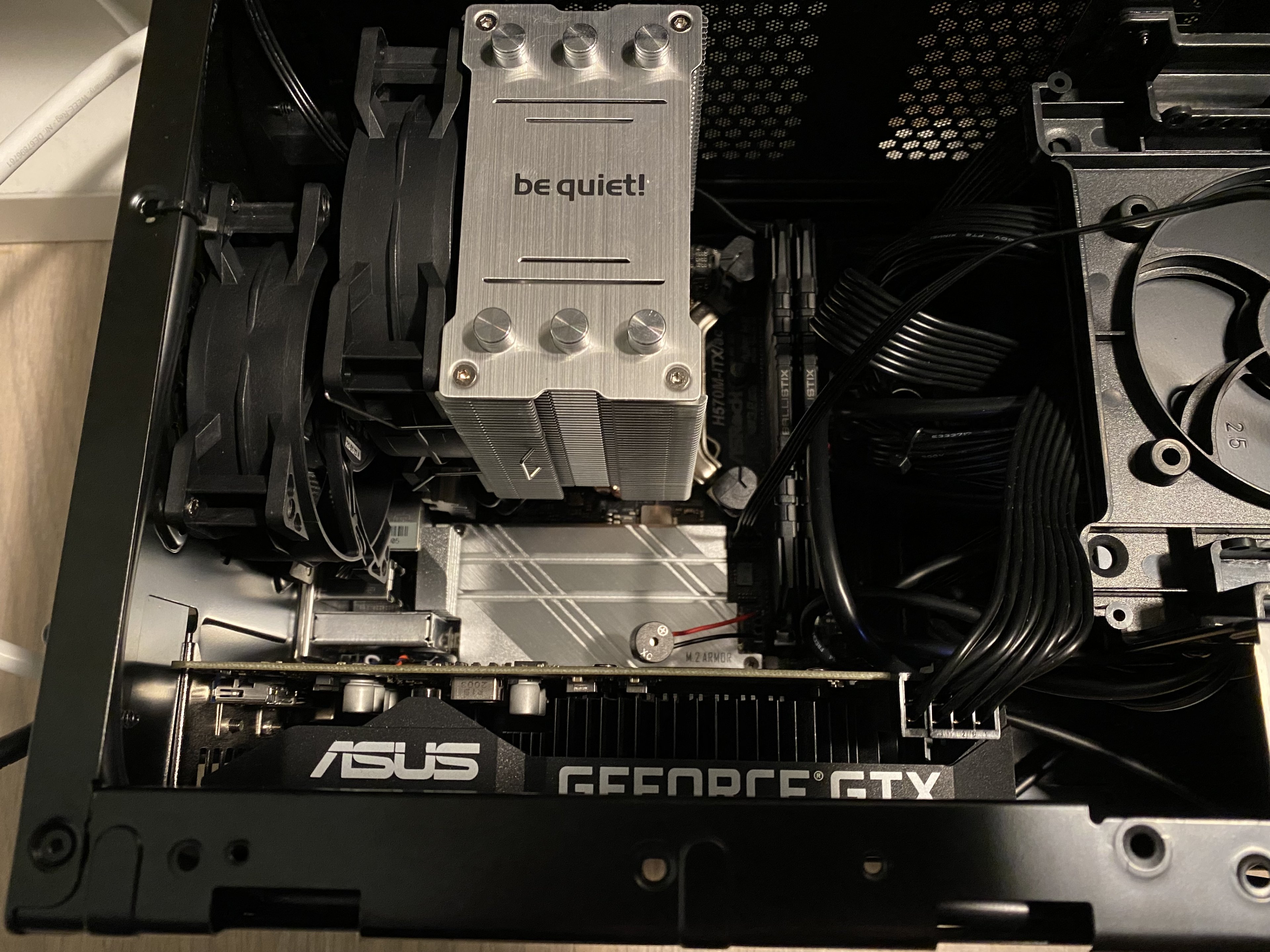

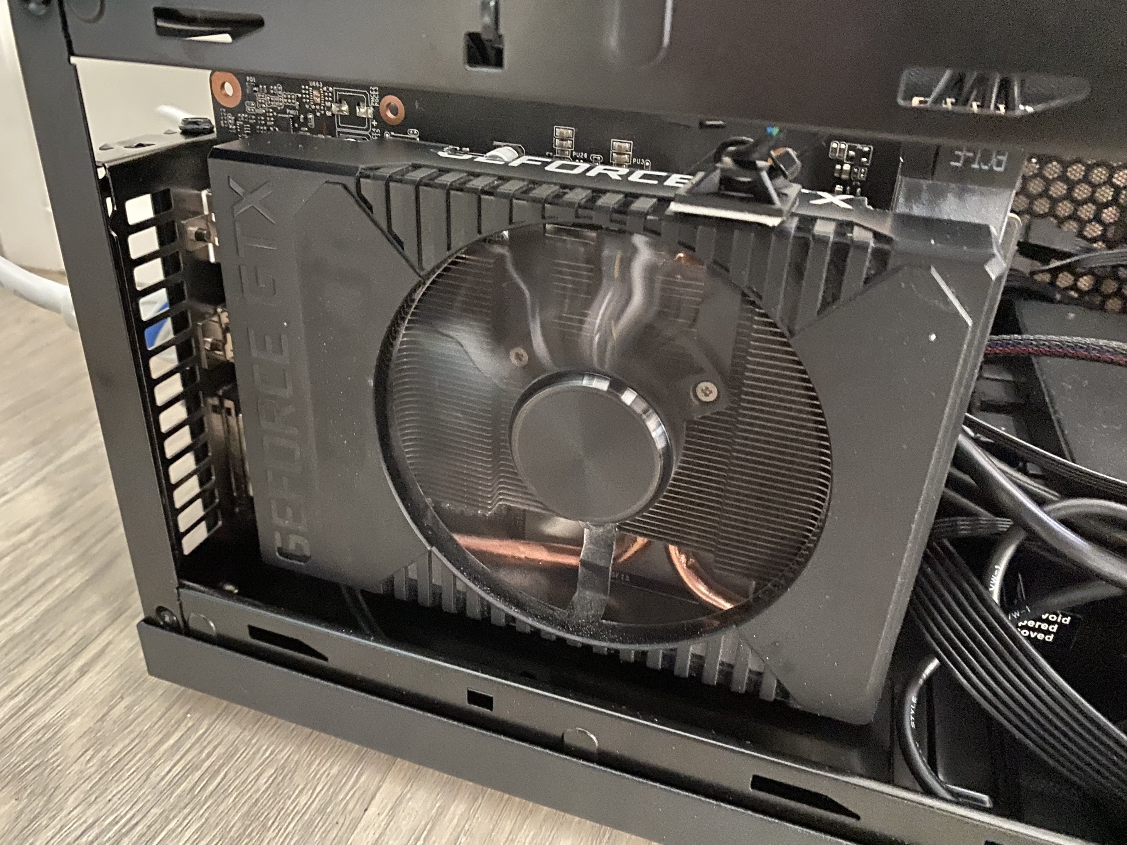

bin jetzt zufrieden. Habe bei eBay einen Kühler von einer OEM HP 1660Ti gefunden. Da er über heatpipes verfügt, habe ich ihn grundsätzlich mal als leistungsfähiger eingeschätzt.
Die Mühen haben sich gelohnt. Ein bisschen dremeln hier, ein bisschen feilen dort und schon sitzt er. Habe das Gehäuseinnere auch ein bisschen umgestellt.

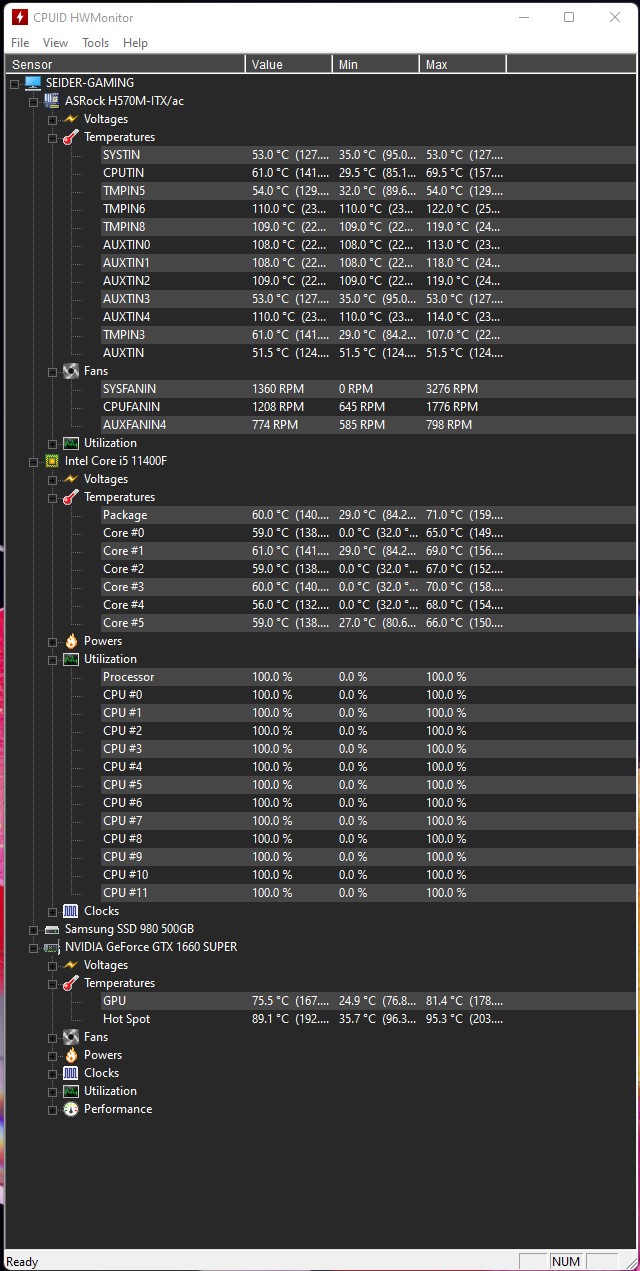

Wieder Prime95 + FurMark:
@30%, ~1300RPM (kaum wahrnehmbar)
@3000RPM (Lautstärke vergleichbar zum Customer Kühler):
So sieht das Ganze aus:
Gruß
