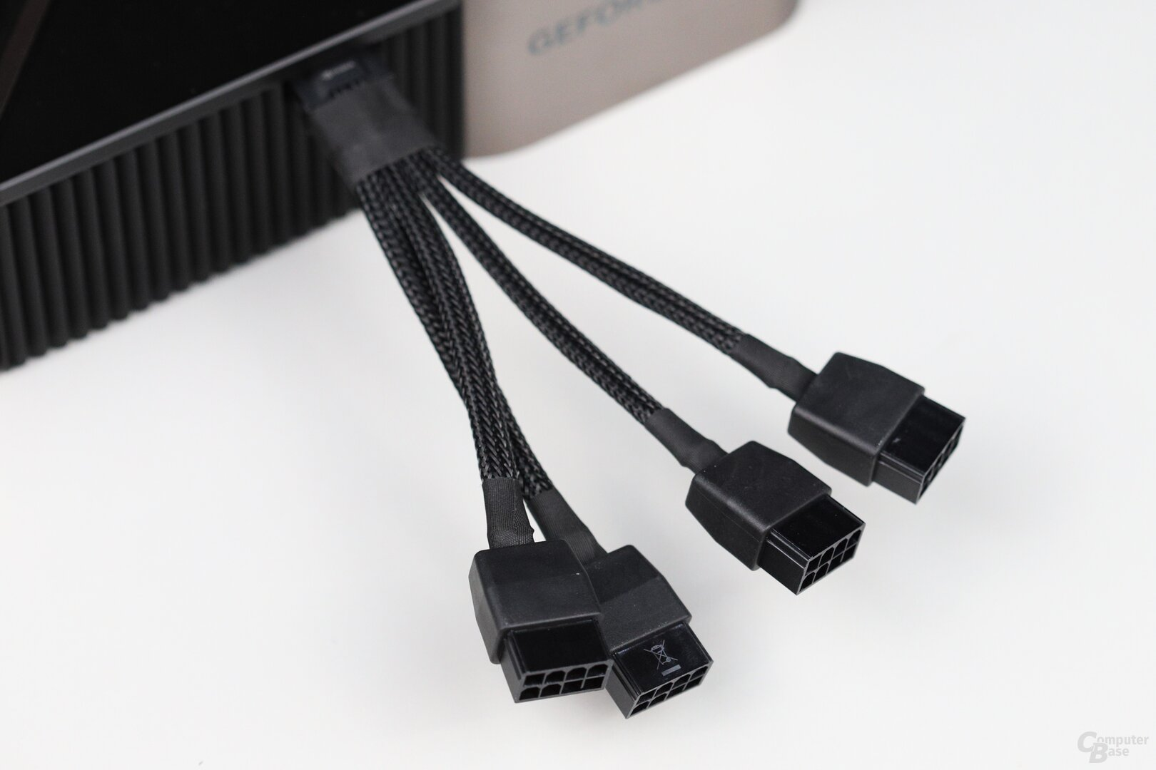

Das System wurde letztes Jahr bei Dubaro gekauft und hat 4 Stromkabel, die auf diesen 4geteilten Adapter zulaufen und dann an der GPU als ein Stecker ankommen. Das sieht alles andere als schön aus im Aquarium Gehäuse.
Jetzt meine Frage:
Gibt es ein Kabel, dass diese 4 Stromkabel auf den einen Anschluss an der GPU vereint, sodass ich im Case nur ein sauberes Kabel sehe und dieses sich am Netzteil erst auf die 4 Stecker aufteilt?

Sind 4 Stromkabel, die an dieses Adapter gehen:

2 Anschlüsse reichen aus um 650W zu liefern. Auch Corsair liefert 12VHP-Kabel mit nur 2 Kabeln hinten dranne.
Die 3er und 4er Varianten sind Failsave für Leute die Billigheimer-Netzteile verbaut haben.

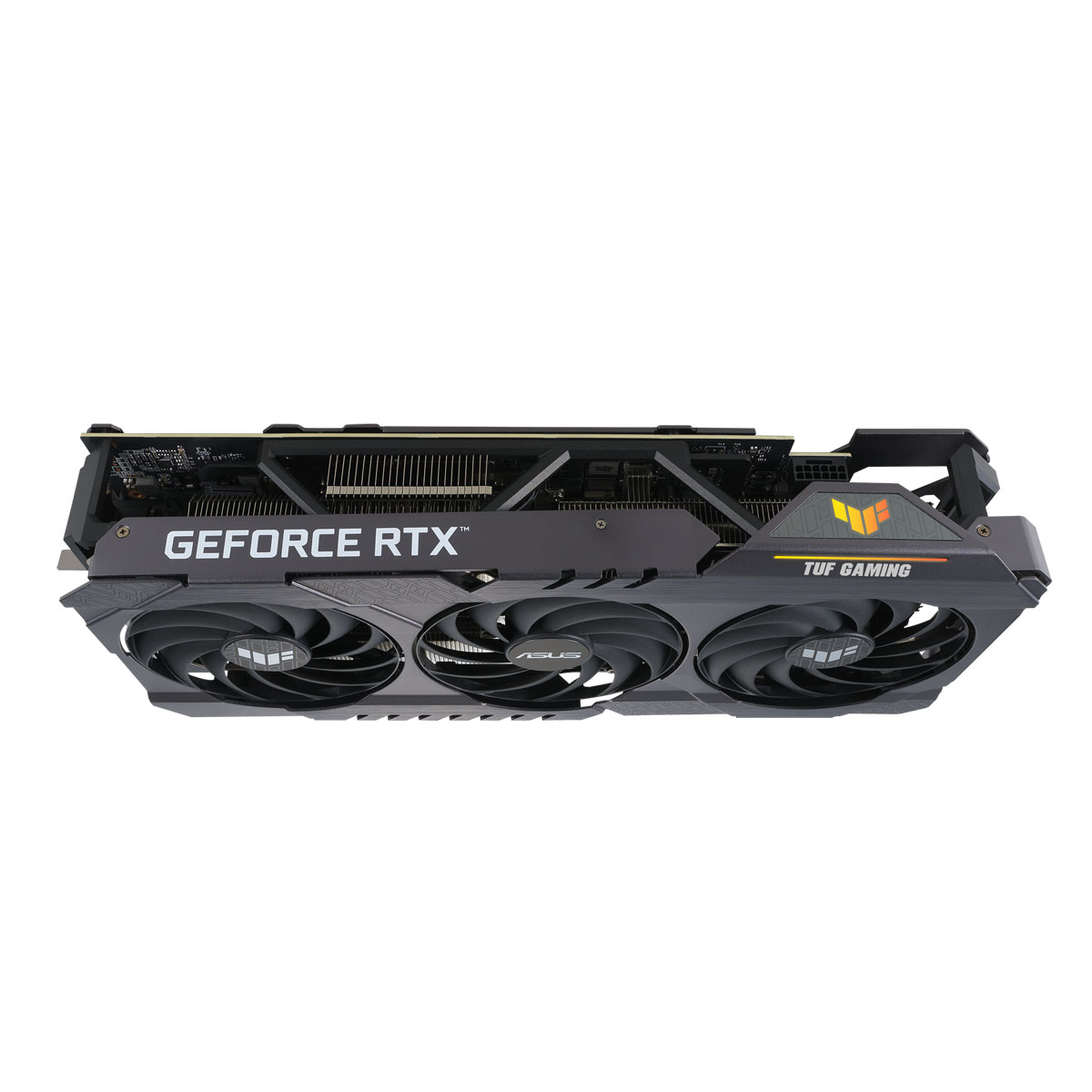

Mein Port sieht so aus:

Wenn man sich das in #11 verlinkte und das Bild in #13 sowie den Stecker auf dem Wireview anschaut - dann sieht man, dass es zusammenpasst.
