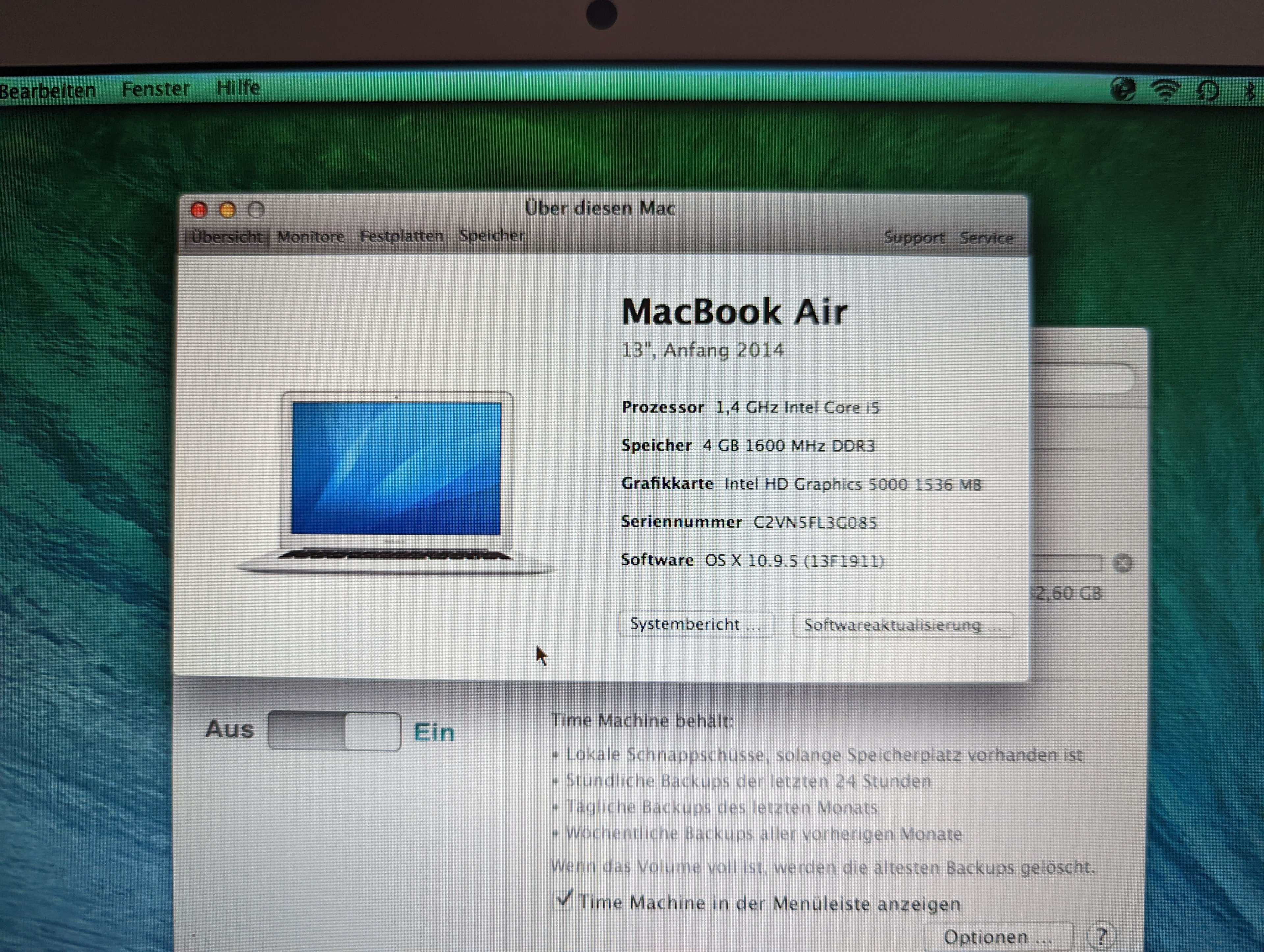

Auf schnelle suche soll Big Sur sein

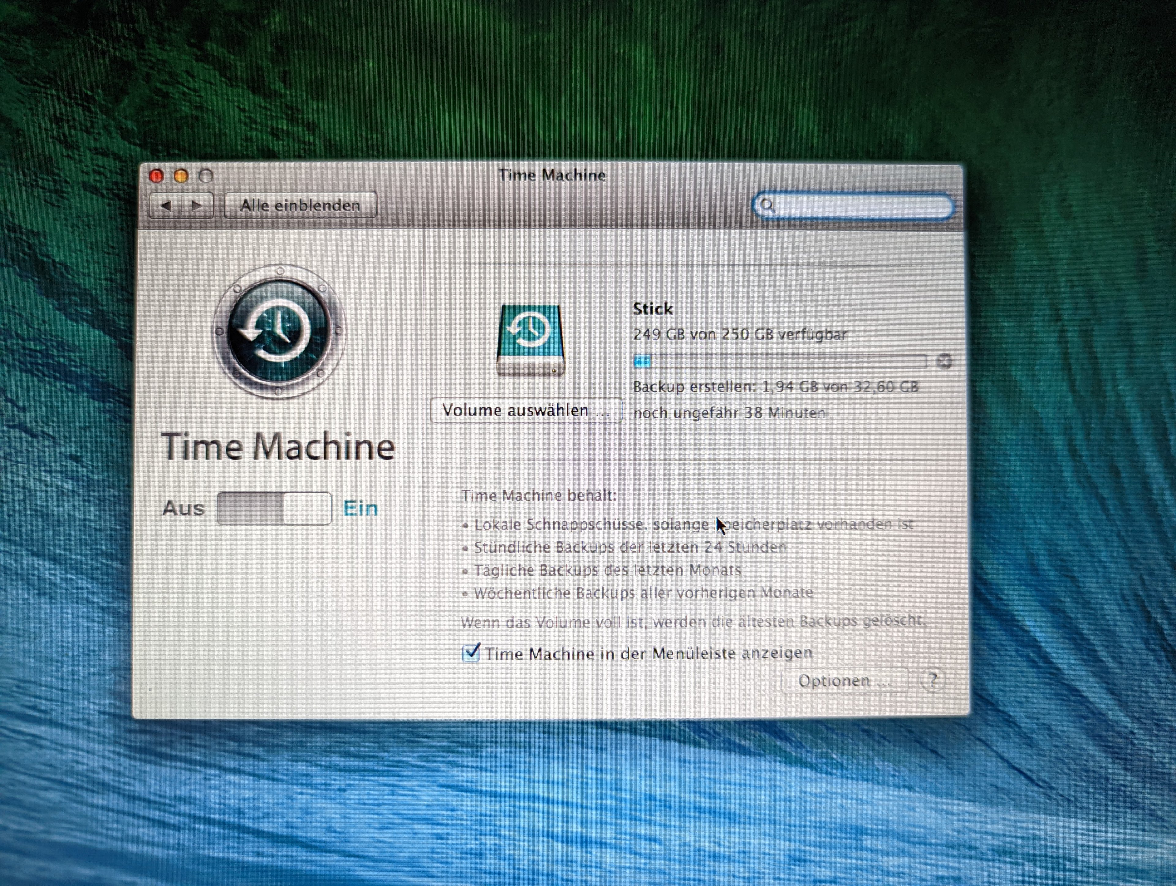

Hätte da noch eine Frage..
ich mache jetzt ein Backup mit TimeMachine.....
dann ein Upgrade auf die Systemversion BigSur...
bekomme ich die persönlichen Daten (Bilder ect.) danach einfach so aus dem Backup auf das neue Betriebssystem?

Das TimeMachine Backup ist grundsätzlich schon mal gut, würde ich aber nicht verwenden da eben auch alte Sachen mit gesichert werden. Machst du keine Clean-Installation von macOS dann bleiben normalerweise alle Daten sowieso erhalten.
Besser wäre es alle Daten die gebraucht werden zusätzlich zu sichern. So viel wird das doch nicht sein, Bilder Dokumente, Musik usw.
