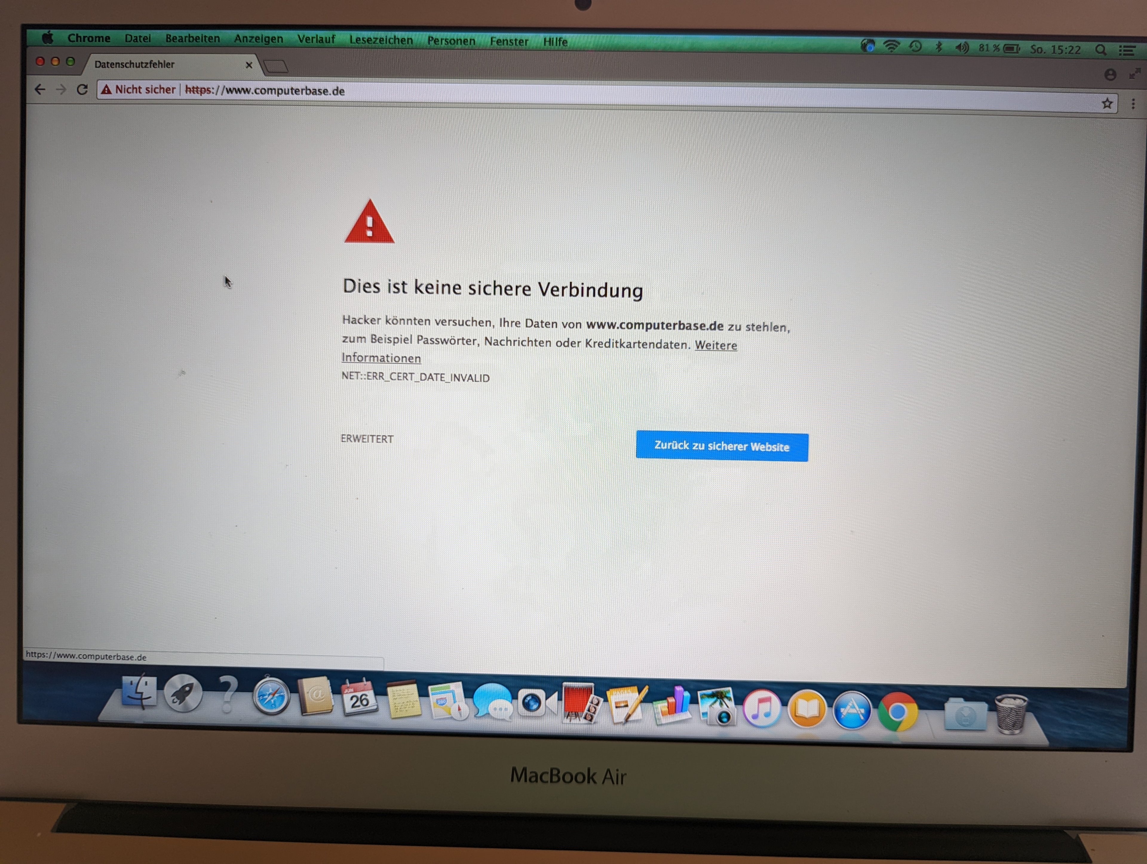

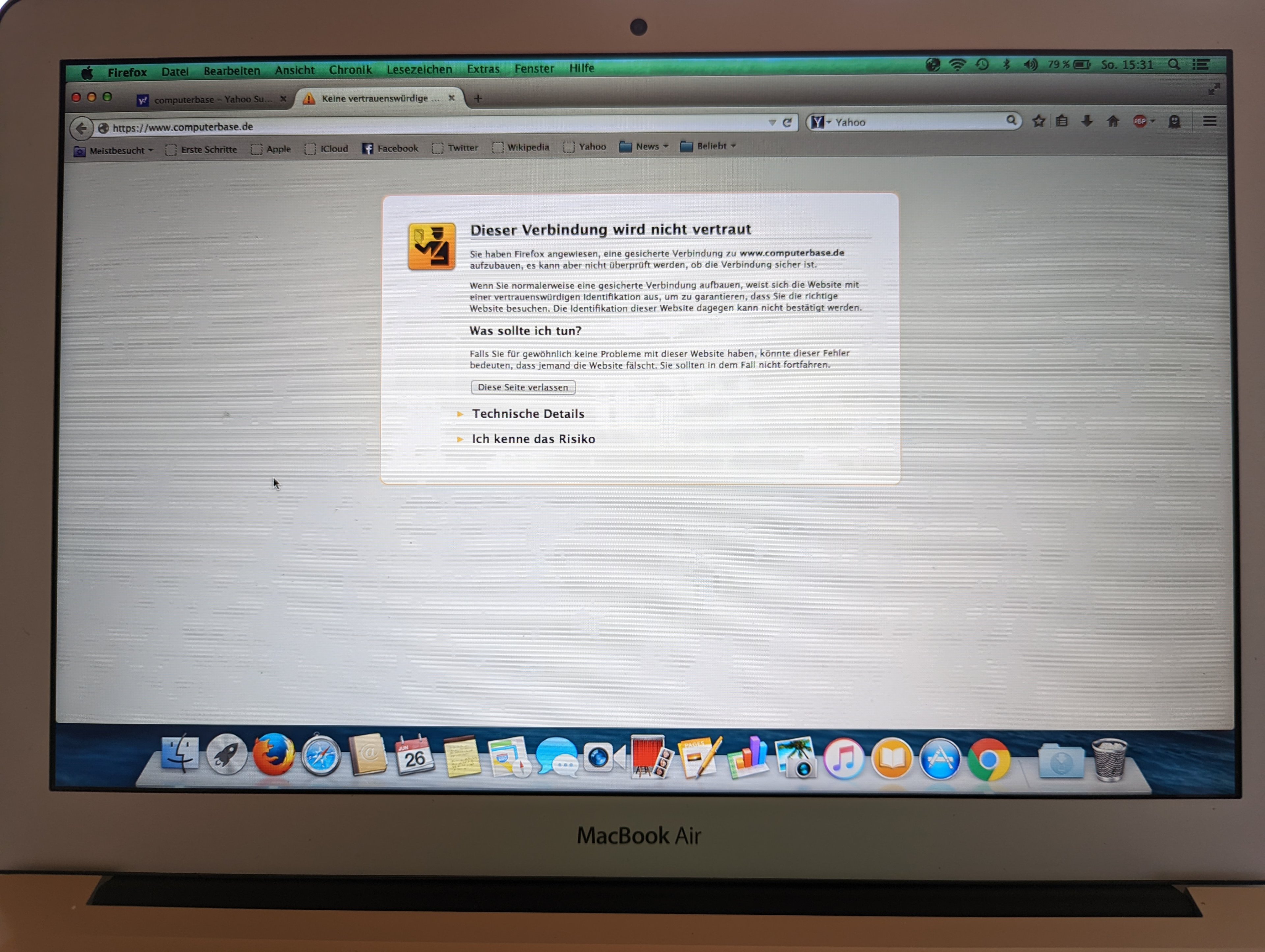

-will ich z.B. Computerbase aufrufen, wird mir auf allen Browsern angezeigt, dass die Verbindung nicht sicher sei, er kann keine sichere Verbindung zu www.computerbase.de aufbauen... bla bla..
habe bereits alle Browserdaten gelöscht( Cookies usw.) Browser auf Werkseinstellungen zurückgesetzt...hilft alles nicht.

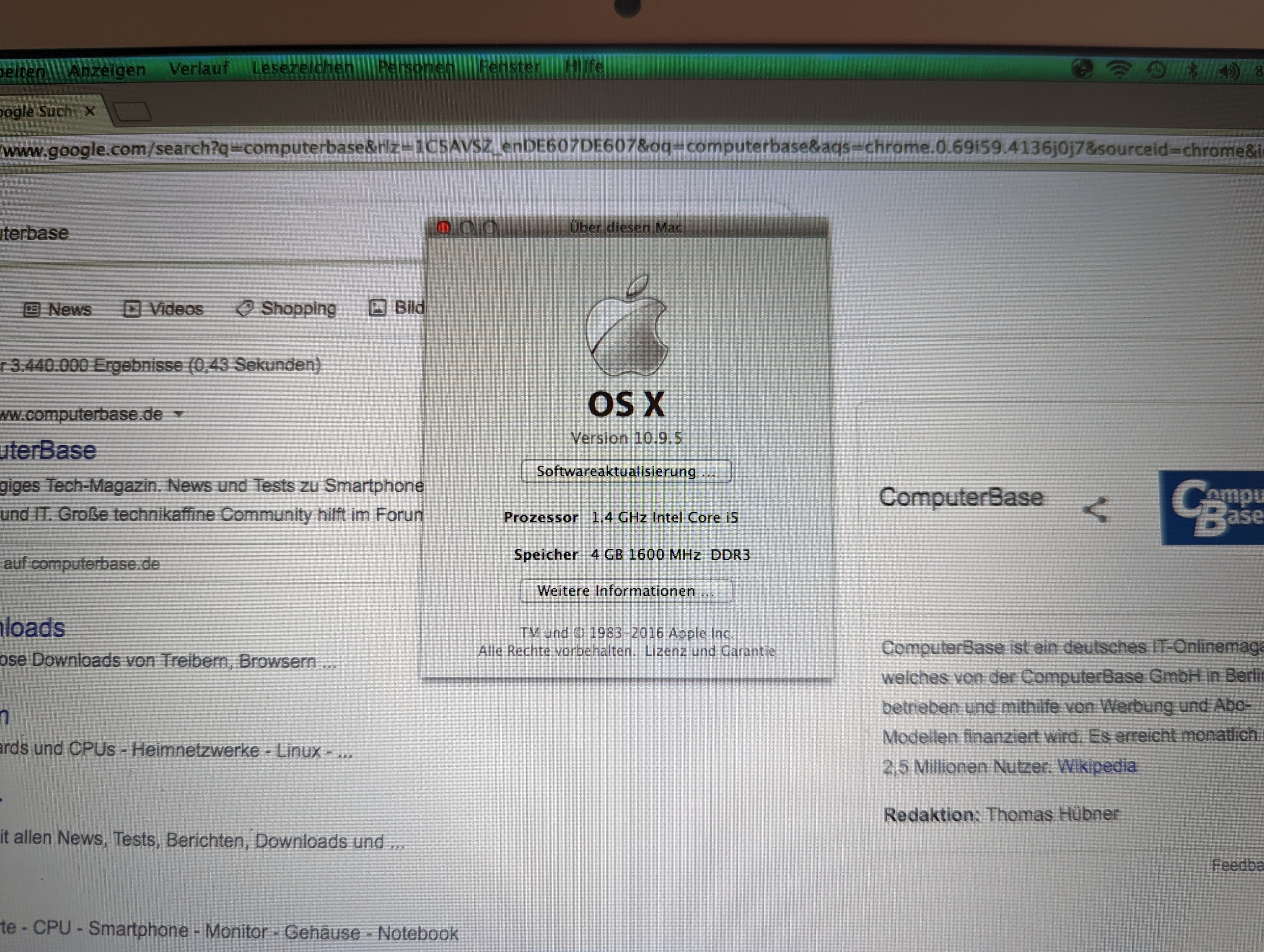

Welches Macbook ist das den ?
Bin Windows-user :D woran sehe ich das?
Es scheint aber nicht alle Seiten zu betreffen, die Googlesuche nach Computerbase ist auch HTTPS...das zeigt er wunderbar an.
Oben links auf den Apfel klicken und dann "Über diesen Mac" auswählen.
Unabhängig von der MacOS Version müsste es zumindest mit dem Firefox gehen. Ist dieser aktuell?
Die Systemzeit scheint ja zu passen soweit man das auf den Bildern sieht.
Chrome und Safari nutzen den internen Zertifikatsspeicher von MacOS, damit könnte es Probleme geben.

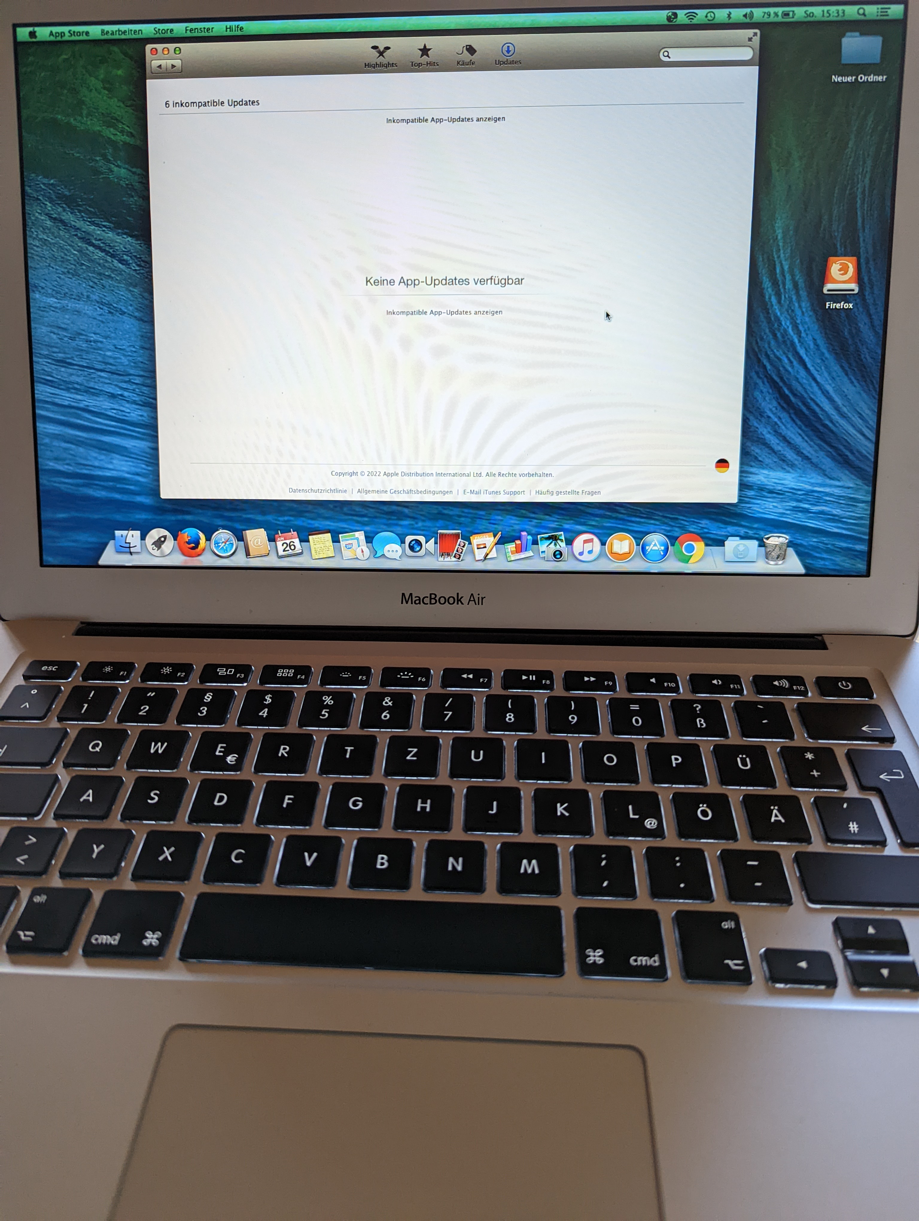

Drück mal auf „Softwareaktualisierung“… OSX10.9 ist im Jahr 2013(!!!) auf den Markt gekommen.

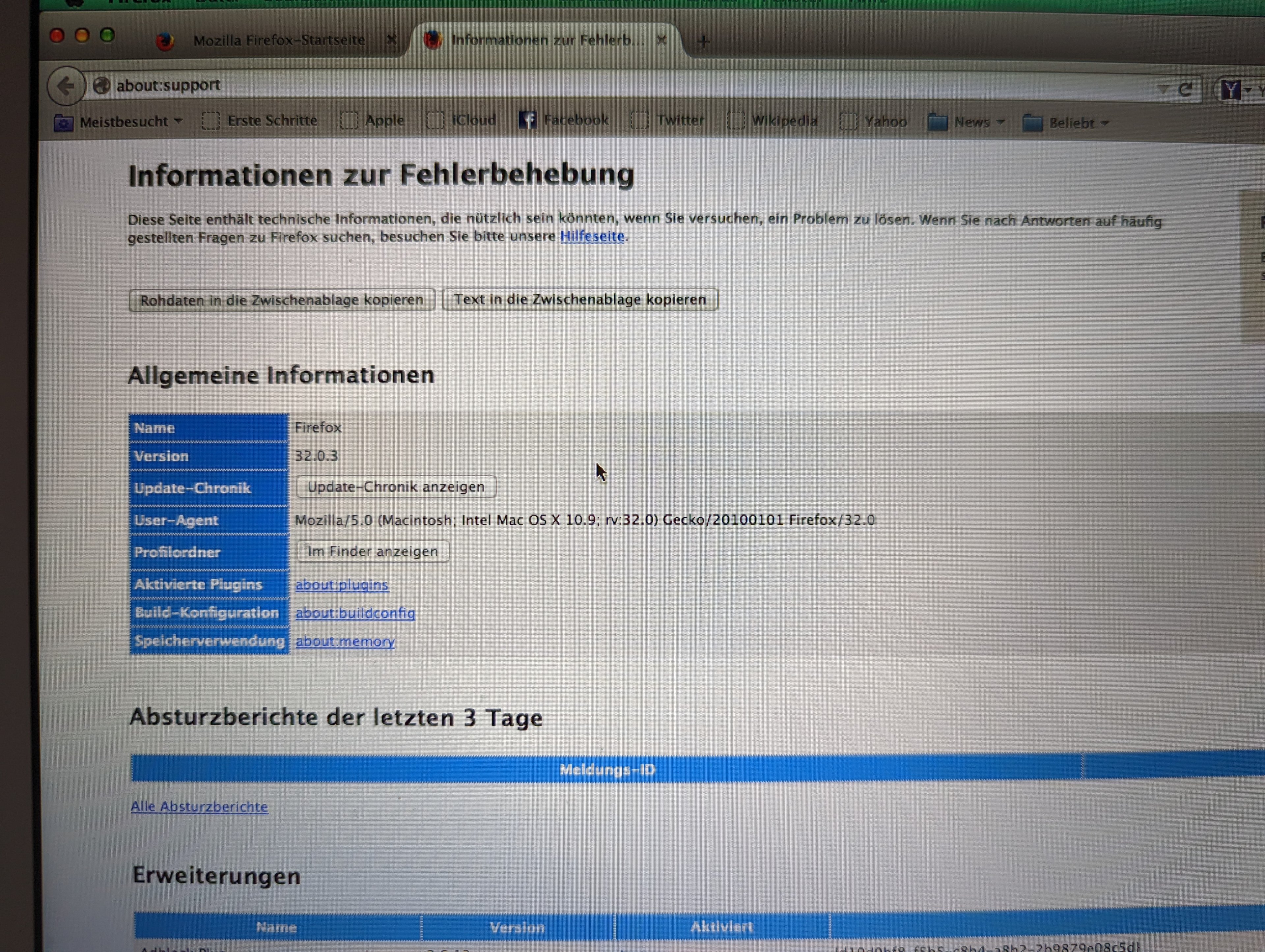

Systemzeit passt.
Firefox :

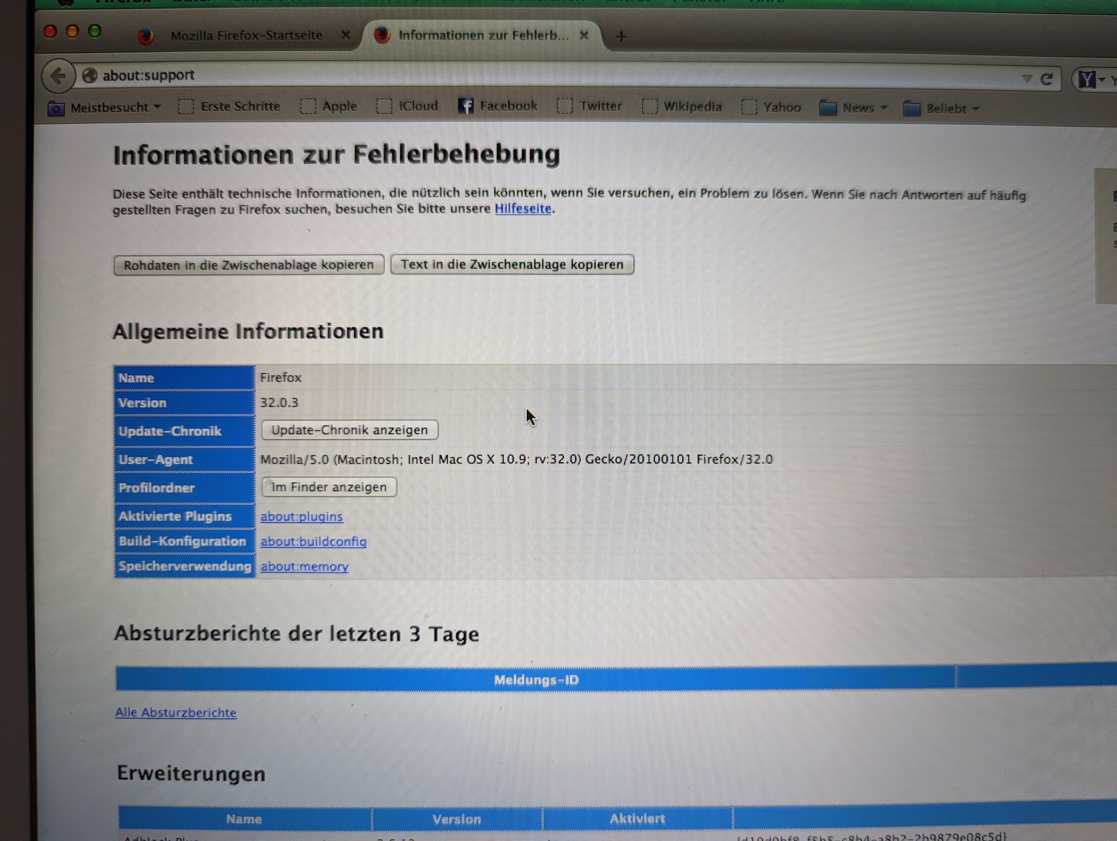

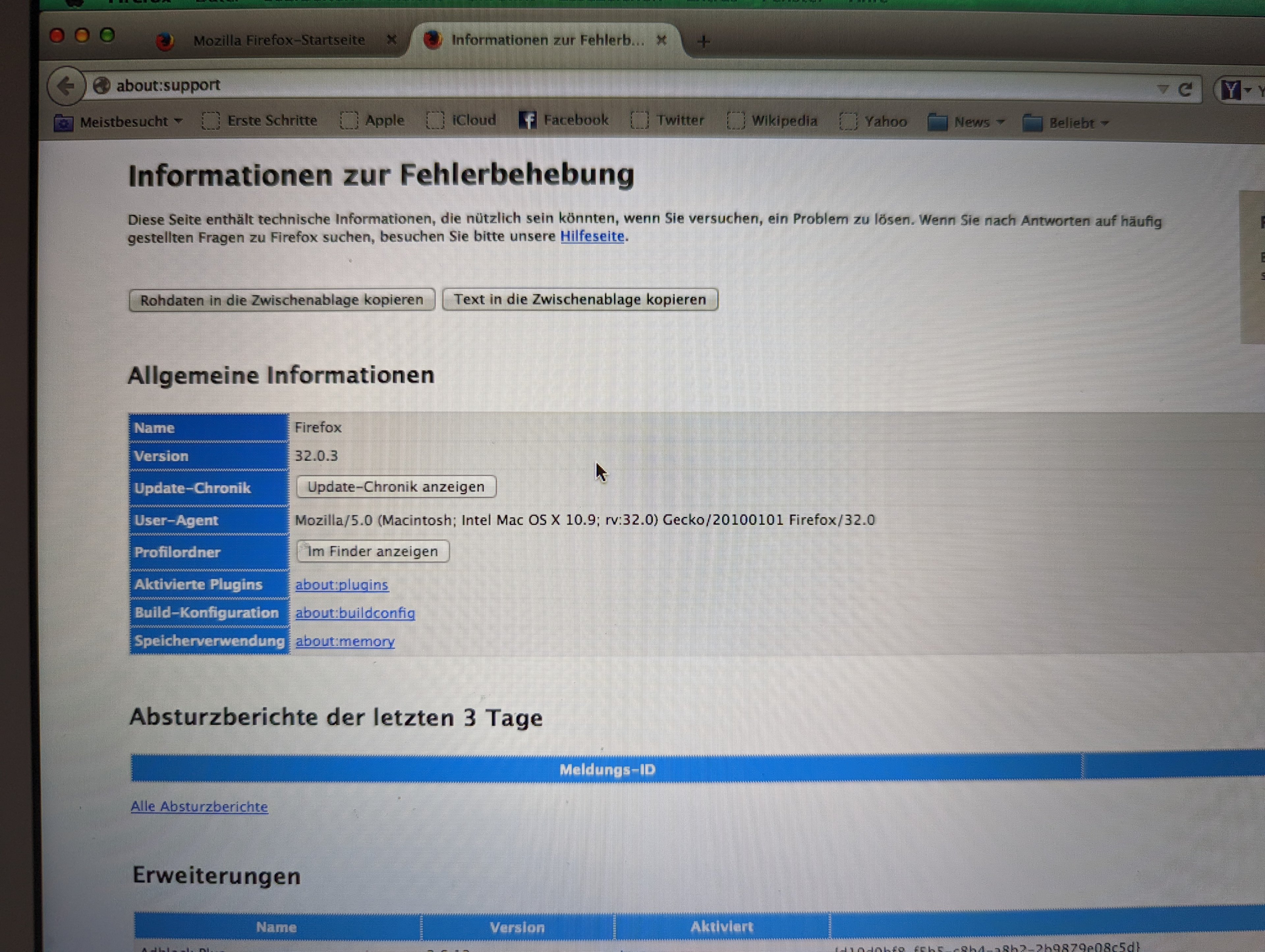

Welche Firefox Version und was steht unter Technische Details?
Die Probleme in Safari liegen mal an dem alten OS.
Lese ich da Firefox 32? An dem PC ist wohl noch nie was aktualisiert worden.
Reaktionen: kim88, DannyA4 und M4ttX
Ok, alles klar.
Also muss ich nun das gute Stück aktualisieren. Wie macht man das bei MacOS ohne Datenverlust?
