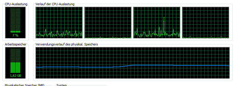

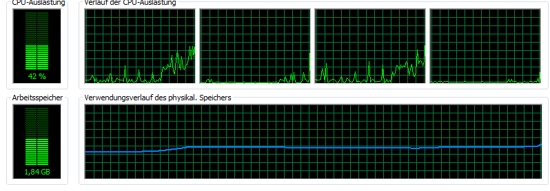

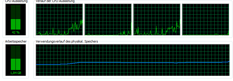

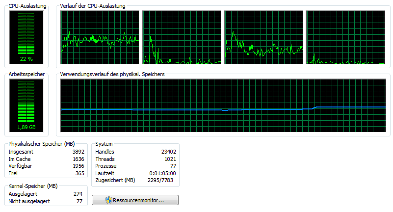

Ich habe gerade mein R530 mit Intel Chipsatz Grafik aufgerüstet. Bringt nicht viel. In Deinem Fall ist es ja so, das das Notbook Radeon Granfik hat und die zwackt ja vom Arbeitsspeicher ab. Würde erst mal klären warum es sich ausschaltet. In der Ereignisanzeige kann man ja mal nachschauen. Ob der Arbeitsspeicher bei Deinen Anwendungen ans Limit kommt, kann man einfach mit dem Taskmanager feststellen. Ist denn die Platte fehlerfrei? Da würde ich als erstes suchen.
@hildefeuer

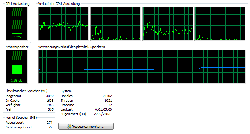

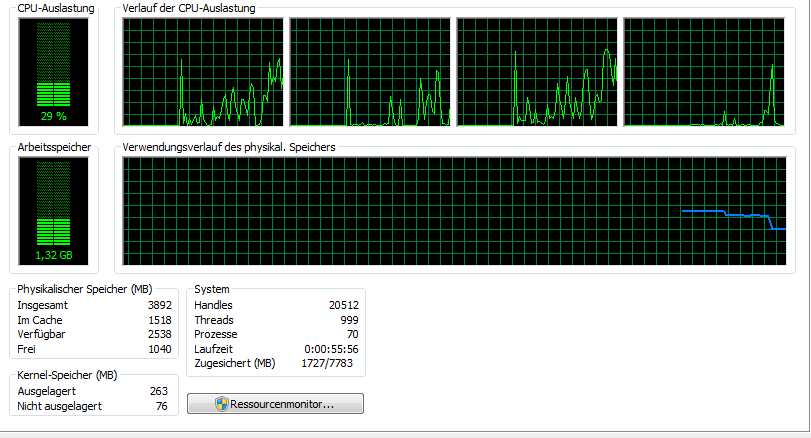

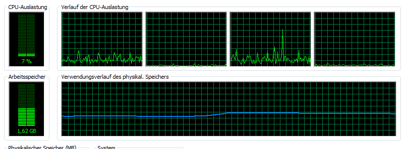

Habe gerade ein paar Screenshots gemacht vom Task Manager während ich Premiere gestartet habe und als ich etwas exportiert habe. Der Arbeitsspeicher geht scheinbar nicht ans Maximum.

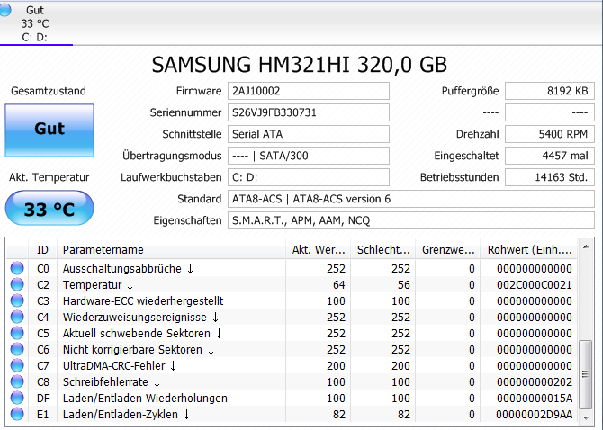

Wie kann ich feststellen ob die Platte fehlerfrei ist? Gibt es ein gutes Analysetool? Habe glaub ich das letzte Mal vor 1 Jahr gescannt und ich meine da wär alles in Ordnung.
@Motorrad

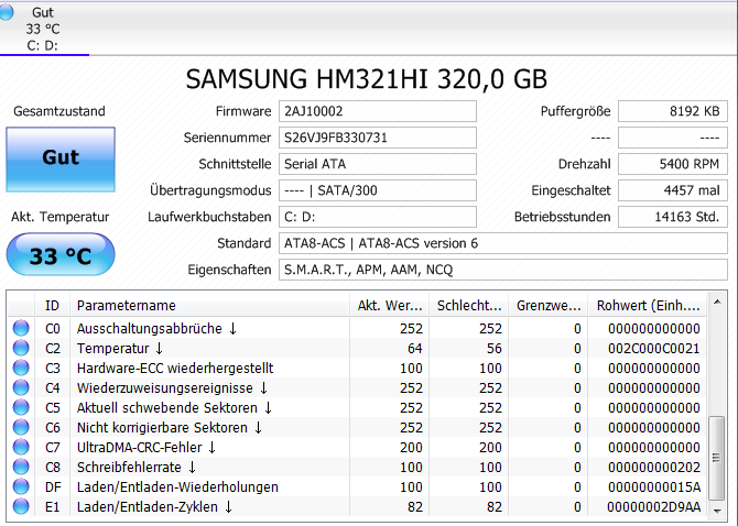

Ich kenne nur HDTune im Moment um die Temperatur der Festplatte messen zu lassen. Gibt es ein passenderes Tool?
Benutze für die Platte Crystal Disk Info (gibt den Zustand der Platte anhand der SMART- Werte an und zeigt auch die Temperatur an)!

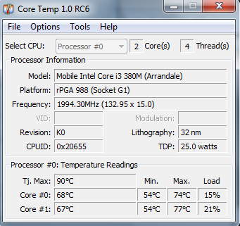

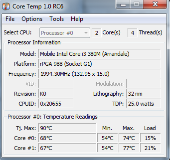

Für den Prozessor könntest du CoreTemp benutzen!

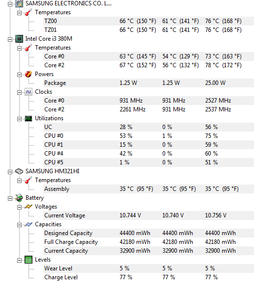

Zum Auslesen weiterer Temperatursensoren gibt es noch viele andere Helferlein wie z.B. HW Info (oder so ähnlich) oder SiSoft Sandra (gibts da noch aktuelle Versionen?), die ich aber nicht in Gebrauch habe!

ChrystalDiskInfo:
Nach Start und Export von Dateien in Premiere bleibt hier die Temperatur gleich.

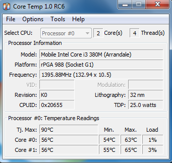

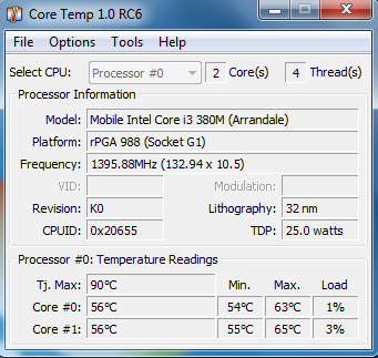

CoreTemp:
Vorher:
Nachher:

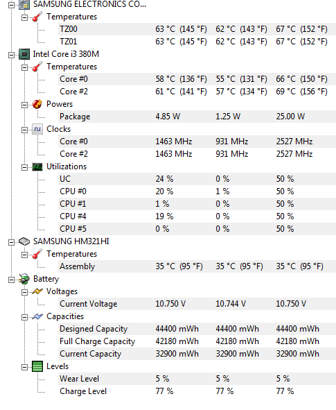

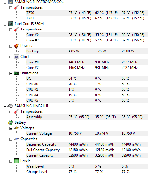

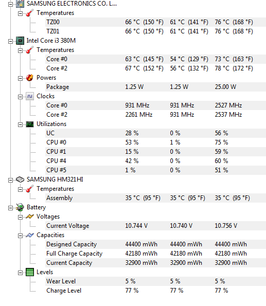

HWMonitor
Vorher:
Nachher:
Sieht nicht nach großen Veränderungen aus. Kann es vielleicht einen anderen Hintergrund haben als Temperatur, dass sich mein Notebook selber abschaltet? Oder habe ich nicht die richtigen Stellen gemessen?
Laut den SMART- Werten, die von Crystal Disk Info (CDI) angezeigt werden, scheint die Platte noch in Ordnung zu sein (keine Warnmeldung)!
Ziehe beim nächsen mal bitte das Programmfenster ganz auf, sodaß man alle Werte gleich auf einen Blick sehen kann!
Für eine Einzelanalyse der SMART- Werte kannst du gerne noch einmal einen Screenshot von CDI mit voll aufgezogenem Fenster in dem entsprechenden Unterforum zeigen!
https://www.computerbase.de/forum/threads/sammelthread-hdd-probleme-smart-analysen.1326494/
Dort sind dann meist auch die Festplattenprofis unterwegs!
Die Temperaturen des Prozessors unter Last (77 Grad bzw. 78 Grad Celsius) und auch im Leerlauf scheinen mir etwas hoch zu sein, weiß aber nicht wirklich, wie sich das bei Notebooks so verhält, da ich bis jetzt noch keines hatte!
Gibt es dazu eine Einstellung im BIOS, daß das Gerät bei einer bestimmten Prozessortemperatur abschaltet!?
Wie sieht es aus, wenn du das Notebook mit (prozessorlastigen) Spielen oder Benchmarks belastest und somit die Temperaturen für die CPU und GPU in die Höhe treibst!?
Läuft es dann stabil weiter oder kommt es bei anderen anspruchsvollen Anwendungen auch zu automatischen Abschaltungen?

77 Prozesse sind schon viel. Man kann Win7 auch so konfigurieren das nur 45-50 Prozesse laufen. Dann wird mehr Arbeitsspeicher frei.
Ich tippe da eher auf die Samsung Platte. Meine war schon nach 10 Monaten defekt. Die Samsung Platten liefern auch häufig Fehler wenn sie lange Zeit liegen und oder wenig genutzt werden. Bei der Schreibfehlerrate steht da als Rohdaten ja schon 101 drin. Beobachte den Wert mal, ob der höher wird wenn der Fehler aufgetreten ist. Wenn ja dann ist die Vermutung richtig.
