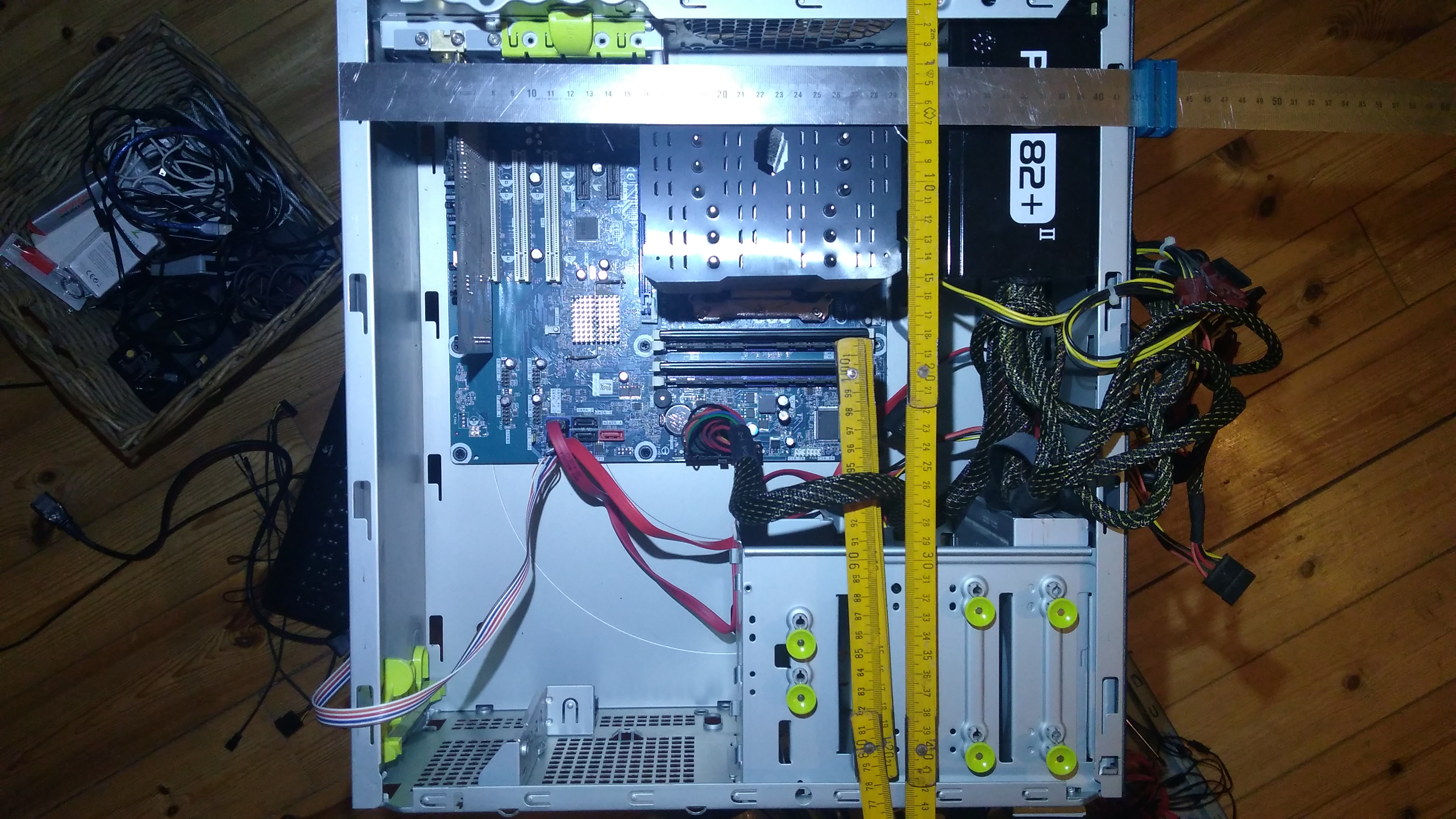

Tja, was für ein Gehäuse, ich würde mal sagen, das reiht sich ein in die Riege der gesichtsloasen Midi-Tower (schwarz) zwischen 2000 und 2010, s. Bild 420mm x 430 mm Maße des Rahmens.

Lasst ihr dann bei dem Gehäuse das Seitenteil offen? Denn sonst sieht man von der Beleuchtung ja gar nichts...
Am und hinter dem CPU-Lüfter scheint auch die einzige Möglichkeit zu bestehen, einen Lüfter anzubringen. Den Rest muss dann wohl eine LED-Leiste erledigen. Aber ohne Sicht ins Gehäuse ist das reichlich sinnlos.
