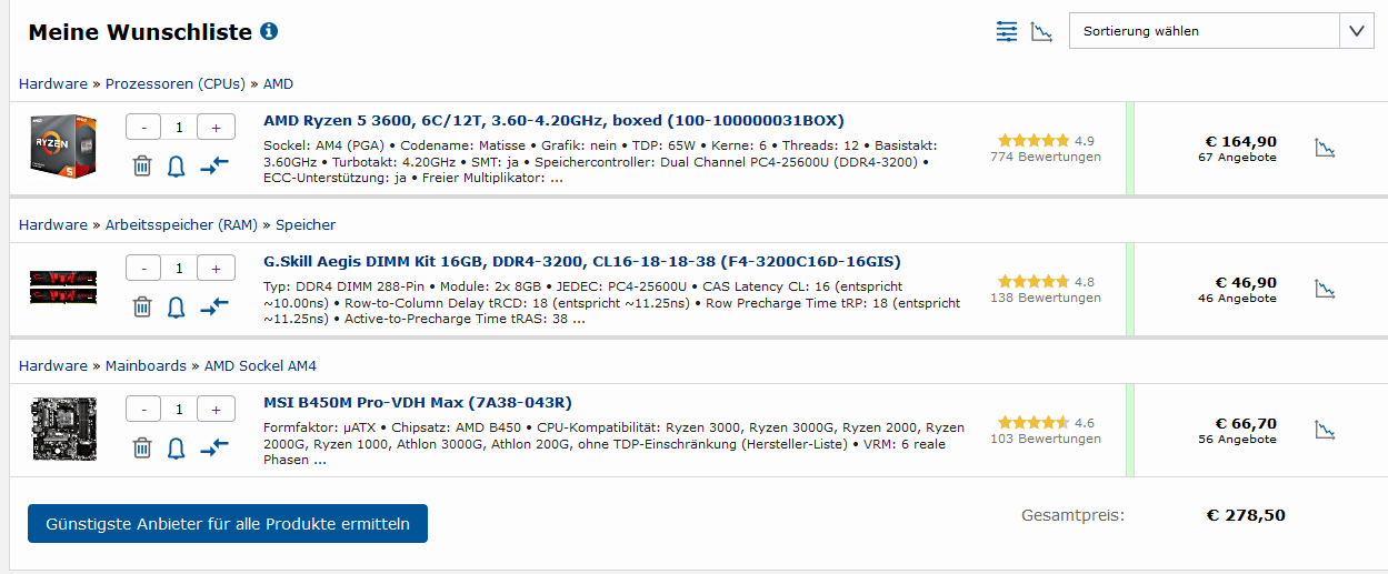

Spitz auf Kante genäht wäre noch folgendes möglich:
Die Konfiguration wird laufen, aber meines Erachtens nach lohnt es sich hier und da ein paar Euro extra auszugeben für ein besseres Mainboard und RAM. Da käme man Pi mal Daumen bei ca. 350 € raus.
Reaktionen: Sapphire Fan

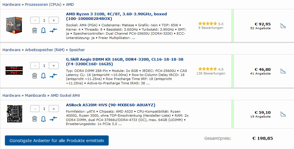

Hab grad bemerkt, das ist da 3200er RAM und bei dem Board steht Maximum 2933, also läuft der RAM nicht auf höchster Taktrate ?
Wenn es nur eine Zwischenlösung ist und nicht mehr wie 200€ sein sollen,
wäre es so ja auch noch eine Möglichkeit?! :)

Diese Kombination

Sind jetzt aber mehr als 200? Auch wenn du nicht auf mich hören magst, würde ich einen gebrauchten 2600/neuen 2600 kaufen und den Rest ins Mainboard stecken. Und einen guten Cpu-Kühler braucht du ja auch noch :O
