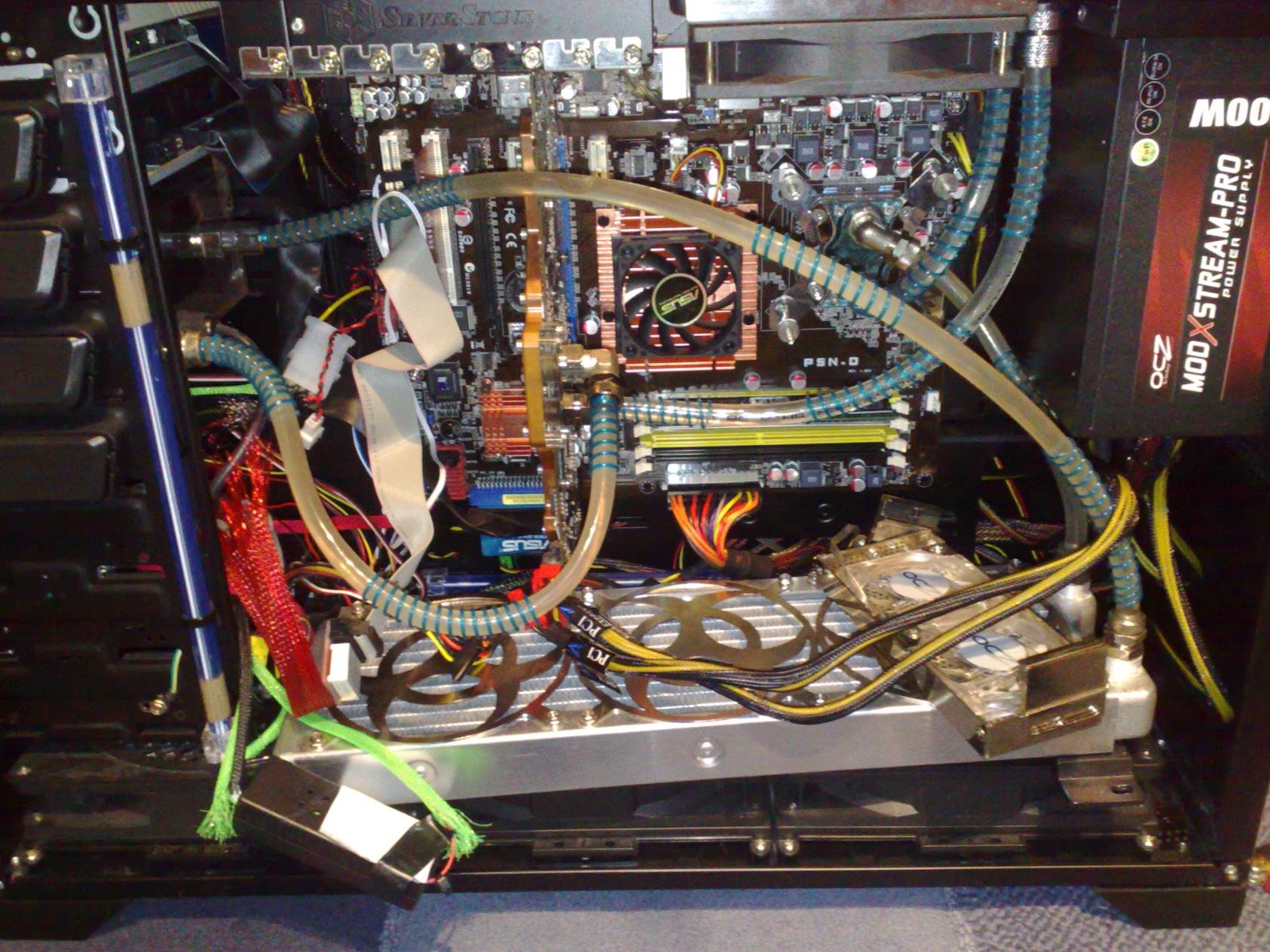

Hier das Bild ;)

Was ein Kabelsalat :D
Die Steckverbindungen scheinen auf den ersten Blick aber alle korrekt zu sein.

Das Mainborad ist 90Grad gedreht, schaut mal genau hin, oben rechts über dem CPU kühler..

Was mir noch so einfällt, wenn ich das ganze Chaos sehe ist ein eventueller Kurzschluss mit dem Gehäuse (nicht isolierte Kabel o.ä.). Vielleicht ist ja auch etwas von der Beleuchtung kaputt.
Nimm dir mal die Zeit, und baue nur das nötigste außerhalb des Gehäuses zusammen und schaue, ob es dann funktioniert.
in sonem chaos würde ich auch nicht arbeiten :D
aber trotzdem sieht für mich auf dem pic nichts ungewöhnlich aus......
