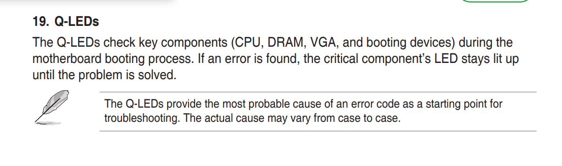

Das Board "sagt ja" quasi selbst: Boot.

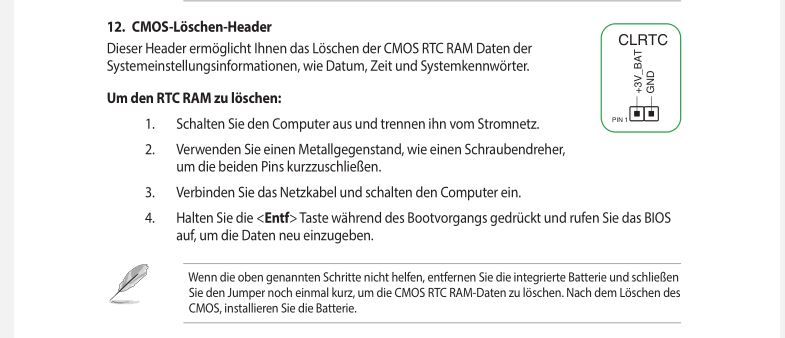

Eigentlich müssen auch alle Stromstecker kurz abgesteckt werden, damit das MB auch tatsächlich stromlos war. Oder zumindest Batterie raus, NT aus und Einschaltknopf am Rechner 15s lang gedruckt halten.
Clear CMOS brücken bei ausgeschaltetem PC reicht immer noch aus. Das Netzteil darf sogar am Netz und eingeschaltet bleiben.
Wie kommst du darauf? Laut Handbuch deuten leuchtende Q-LEDs auf ein Problem hin und wenn die Boot LED dauerhaft bei ihm grün leuchtet, dann wahrscheinlich, weil das UEFI nichts zum booten findet.
Joar, erzähl das mal meinem AsRock Riptide, das ist anderer Meinung.
Aus dem Handbuch zu dem Mainboard...
Der Schritt mit dem drücken des An/Aus Tasters ist bei neuren Netzteilen dazu gekommen, weil diese auch ohne Netzkabel die Ladung durchaus sehr lange halten können und man das Netzteil damit entläd.
Deswegen sollte man Netzteile die man kurz vorher vom Stromnetz abgeklemmt hat auch nicht als sofort Spannunsgfrei betrachten.
Das im Handbuch erwähnte Abziehen des Netzkabels hat garantiert was mit Sicherheit für Leib und Leben zu tun. Keine Rede ist vom Entnehmen der Pufferbatterie oder 15-sekündigem Halten des Einschalttasters am vom Strom getrennten PC.
