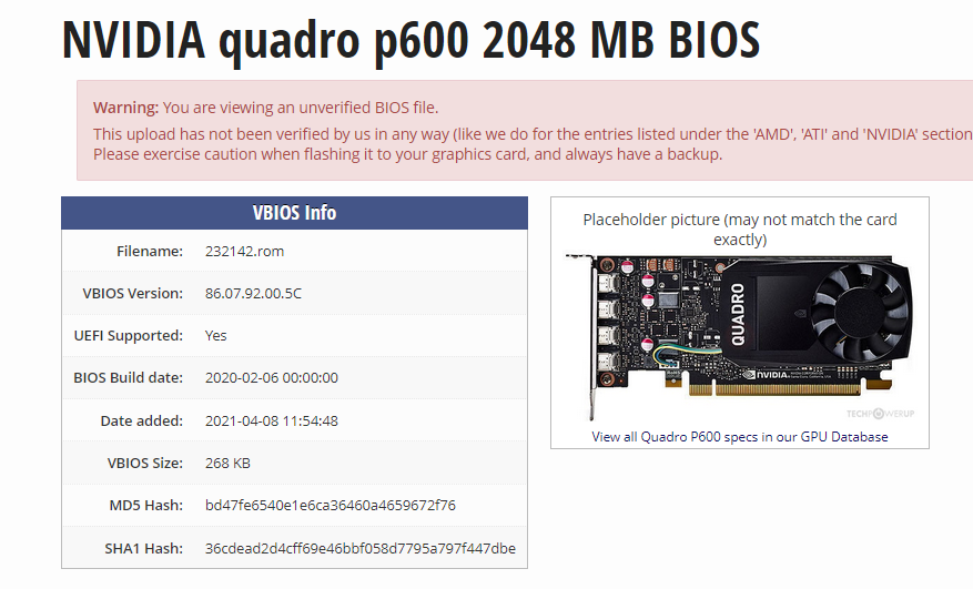

Also der PC läuft jetzt auch mit der P600.
Mir hat das gestern Abend irgendwie keine Ruhe gelassen, wel die Karte laut Netz UEFI können soll. Vorab, das kann sie auch aber wohl nicht jede direkt.
https://www.nvidia.com/en-us/drivers/nv-uefi-update-x64/
Hier gibt es ein Update Tool für diverse Nvidia Grafikkarten. Also nochmlas den alten Server zusammengebaut Win10 drauf und Karte rein.
Tool sagt, dass die Karte ein Update braucht. Update war sofort gemacht.
Ergebnis: PC startet durch und Bios zugreifbar und OS installierbar.
Also nochmals Danke an euch alle und vielleicht hilft das je nochmals jemanden bei ähnlichem Fehlerbild!

Das sind doch gute Nachrichten. Das Tool kennt man, ich dachte aber die P600 wäre schon UEFI fähig.eehm schrieb:Ergebnis: PC startet durch und Bios zugreifbar und OS installierbar.
Dann viel Spaß mit dem PC. 😉
Ich bisher leider nicht!motorazrv3 schrieb:Das Tool kennt man, ich dachte aber die P600 wäre schon UEFI fähig.
Aus sowas lernt man aber zum Glück. Jetzt hatte ich auch Mal die Erfahrung neuer PC startet nicht.
Dank euch habe ich jetzt sogar noch eine Ersatz Grafikarte, wenn die neu bestellte kommt.
