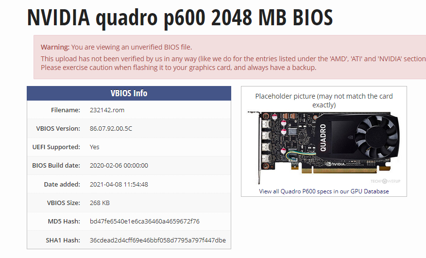

Dann wird es an der Graka liegen. Ich bin mir nicht sicher ob die Quadro GOP unterstĂĽtzt, ist ja schon was alt das gute StĂĽck, oder nicht?
Ja das wäre theoretisch das einfachste, wenn die GPU das Problem wäre.
Wie kann ich das den sicher feststellen, ob die GPU kompatibel ist und was ist bitte GOP?
Ja die GPU ist schon etliche Jahre alt ....

Bleibt die GPU, hast du keine andere GPU, UEFI fähig, welche die mal zum Testen installieren kannst?
Leider nicht hier vor Ort. Muss ich was bestellen, wenn die Quadro P600 wirklich nicht UEFI fähig ist, aber wie finde ich das heraus?

Indem du ne andere einbaust. ^^ GOP ist ein Treiber auf BIOS Ebene. Den sollte die Karte eigentlich haben, bzw. unterstĂĽtzen.
Was ist denn jetzt mit diesen SATA und SCSI Teilen. Hast du die mal alle raus und mal ne normale m2 nvme ein? Wenn garkeine Disk eingebaut ist, leuchtet die LED natĂĽrlich, auch wenn eine drin ist die nicht unterstĂĽtzt wird.
Mach das Board komplett nackelich. Nur 1x RAM und ne andere GPU (CPU natĂĽrlich auch).
