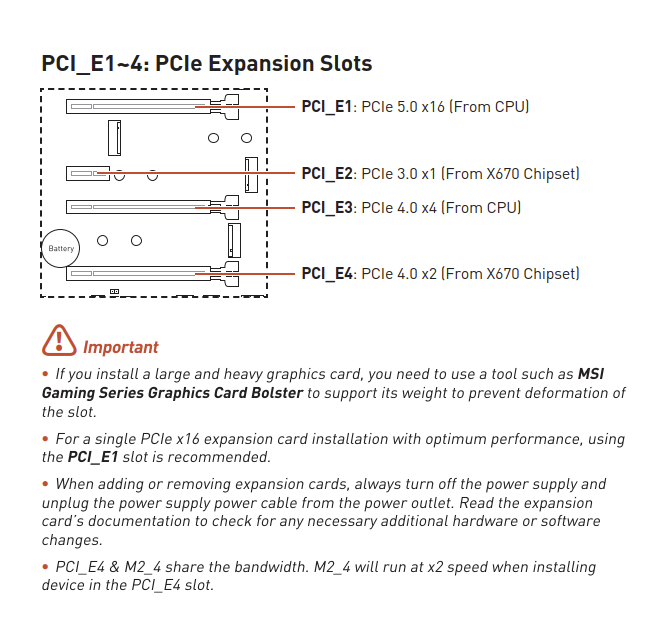

Gerne, auch inkl. Blick in das Handbuch:
Reaktionen: HerrRossi
Damit würde die NIC mit x2 laufen, das wäre zu verkraften.
