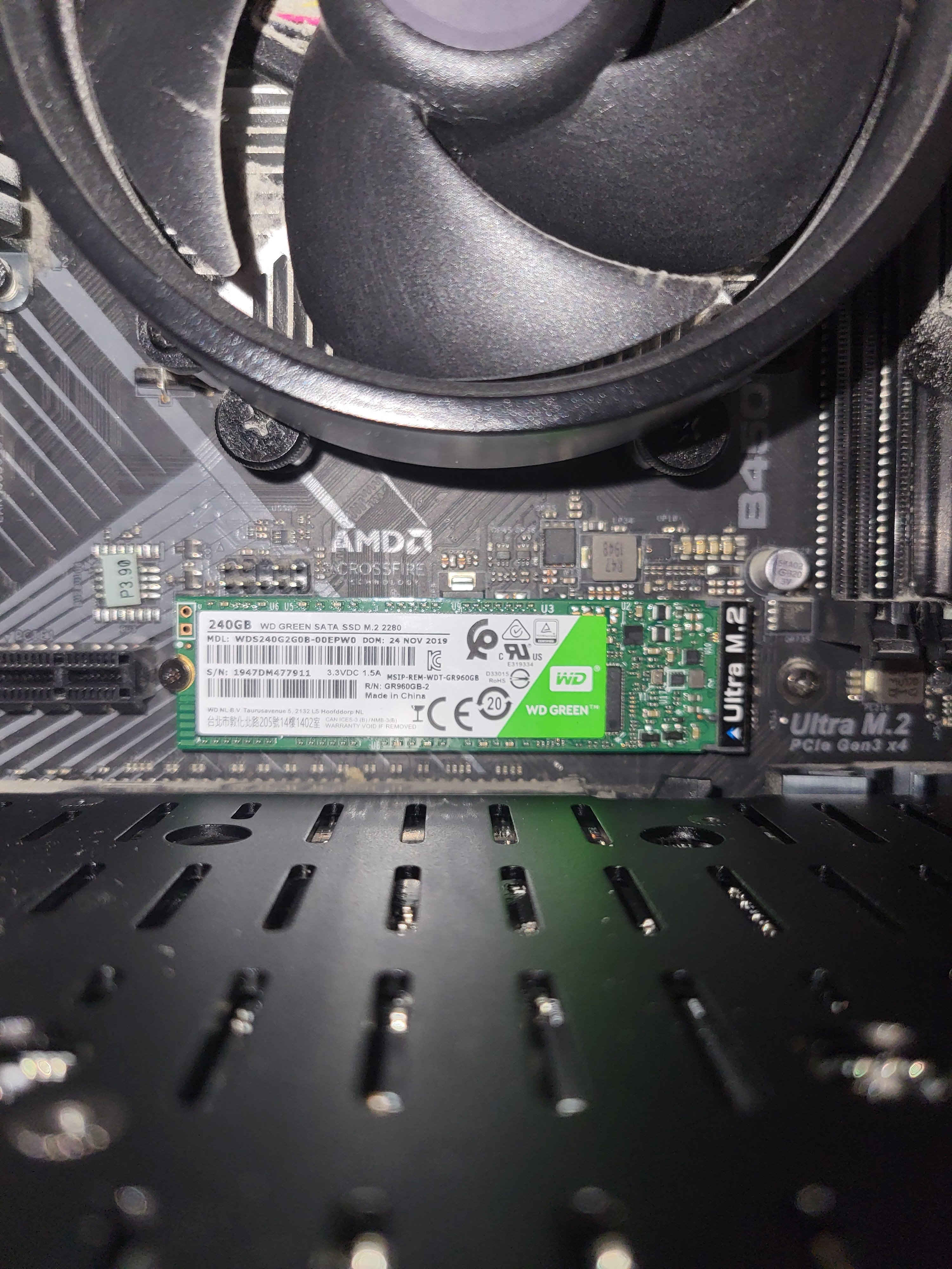

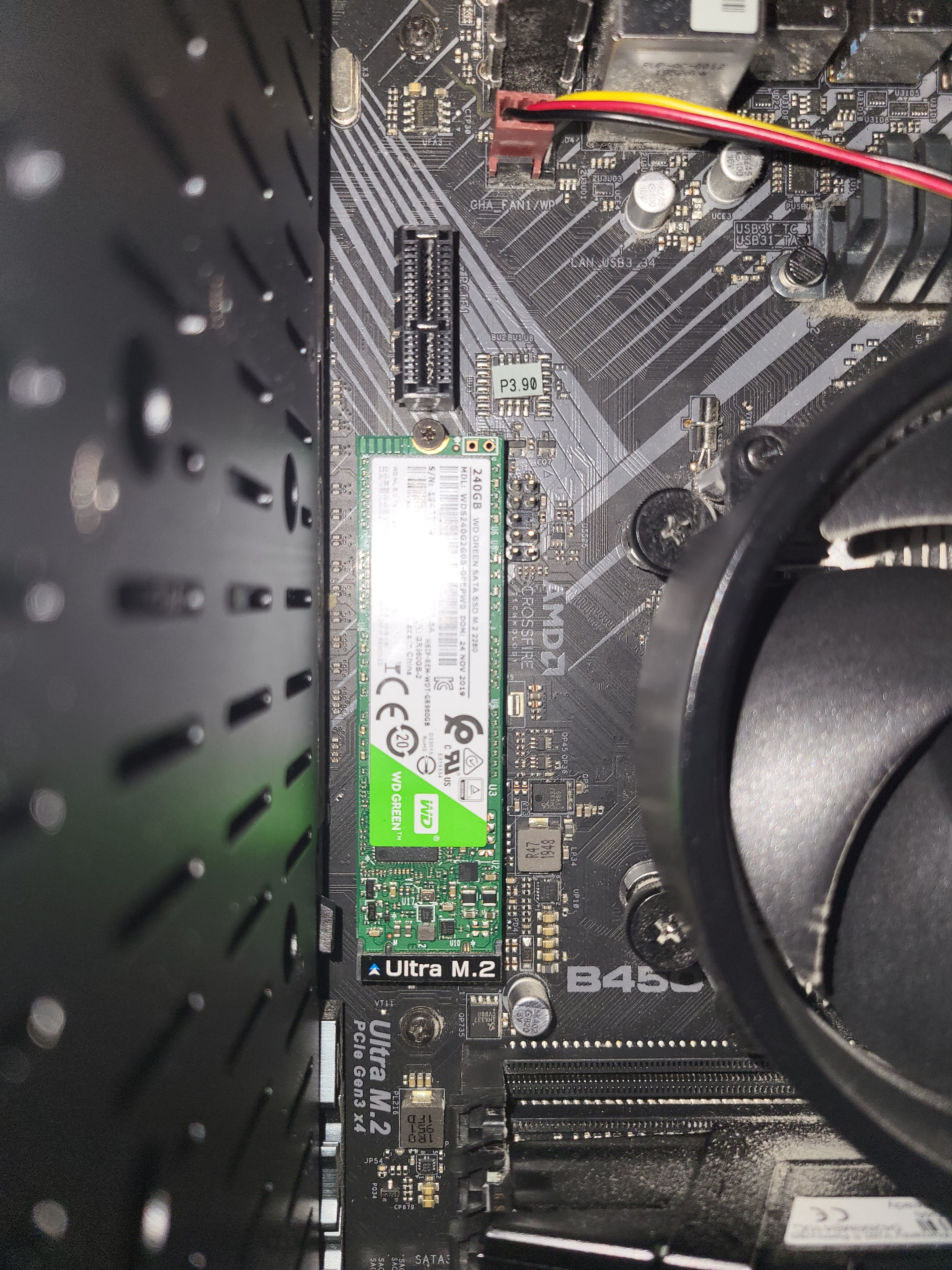

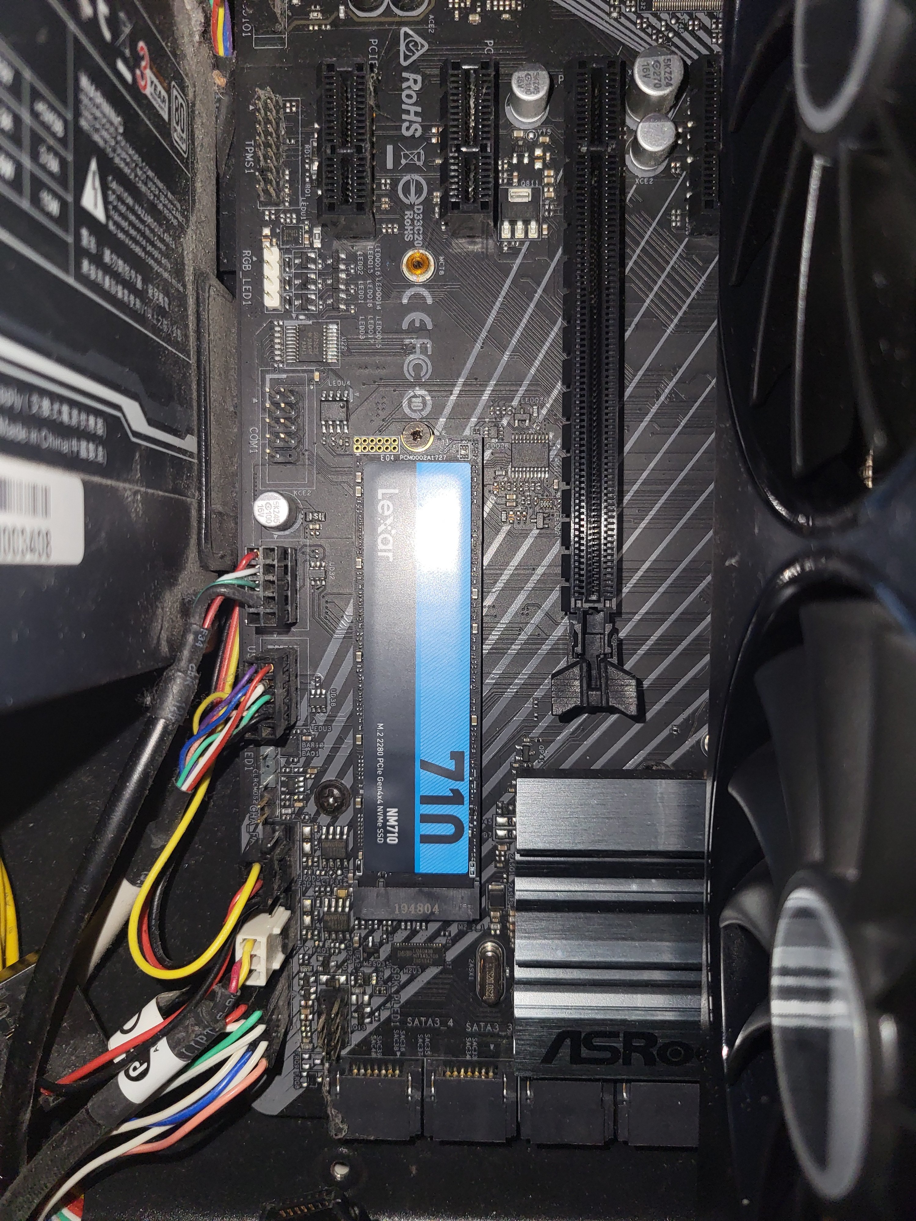

Hey,
Ich bin Clemens und habe gerade folgendes Problem:
Beide meiner SSDs werden in meinem Mainbord ASRock B450 Fatal1ty Gaming K4 nicht erkannt. Habe die WB Green 240 GB seit 2020 und sie hat im M2.2 Slot immer funktioniert und tut sie auch noch aber die Lexar NM 710 wird bei beiden M.2 Slots nicht erkannt, die WD Green wird nur im M2.1 Slot nicht erkannt.
Ich nutze einen Ryzen 5 3600 und eine RX 7800 XT. Ich weiß grad nicht weiter, vielleicht könnte mir hier jemand helfen.
Vielen Dank für eure Zeit
Clemens
Ach, dazu gesagt, habe auch 2 HDDs im System verbaut und extra die Beiden für das installieren aus dem Mainboard entfernt.

@bisy
Okay, das erklärt warum die Lexar nicht läuft, aber warum kann ich die WD nicht im M2.1 zum laufen bringen.
Willkommen im Forum.
Die WD Green ist eine SATA SSD, die Lexar ist eine NVME/PCIe.
Einer der Slots unterstützt beide Schnittstellen, die andere nur PCIE
Reaktionen: cleschu, floTTes und djducky
Die WD kann nur in einem Slot funktionieren da ne SATA M2 SSD.
Reaktionen: cleschu und floTTes

Ich schicke die Lexar zurück, hab erst vor knapp 7 Tagen bestellt und werde einfach eine Lexar 620 holen, die ist ja gen 3x4, aber danke.
Nerverminde die geht ja auch nicht ^^

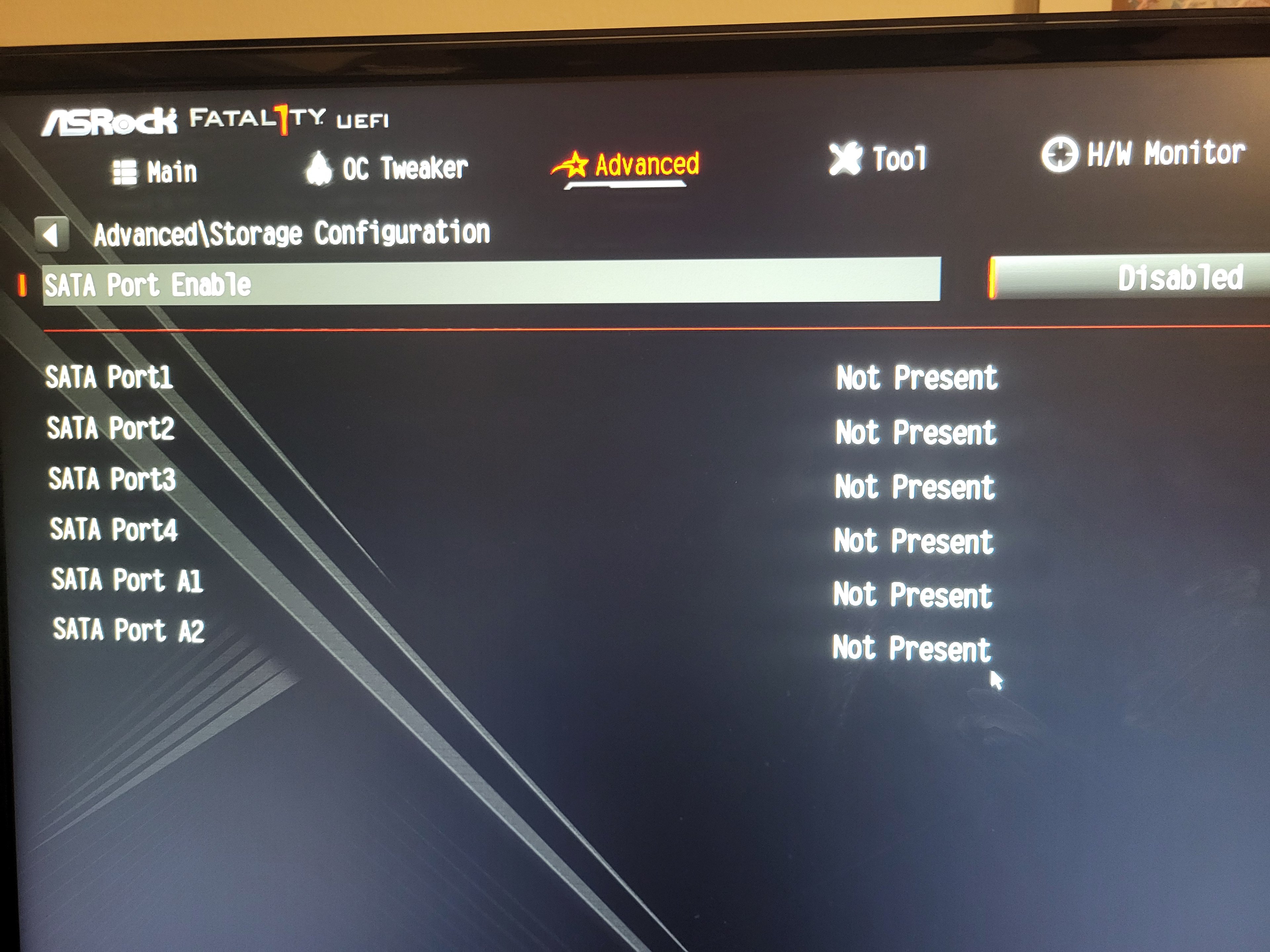

Ich sehe jetzt nix auf deinem Bild von den verbauten Laufwerken, ich geb's nur mit auf dem Weg. Die B450 er Boards haben die Besonderheit wenn 2 x M2 Laufwerke verbaut sind das 2 SATA Laufwerke deaktiviert werden.
