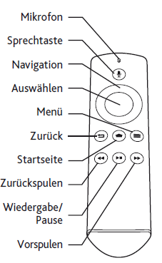

Das Problem kenne ich. Die Lösung ist:
Nicht Play + Menütaste sondern Wiedergabe/Pause + Auswählen-Taste
für 5 Sekunden drücken, dann loslassen und ein bis drei Sekunden warten.
Der Stick sollte jetzt wieder starten...
LG Lutz
