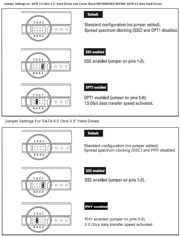

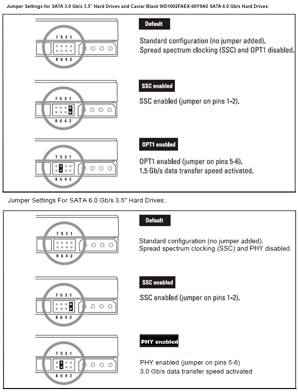

Der "Fachmann" hat recht. Was viele von den jungen Spunden hier nicht mehr wissen ist, dass früher die ersten Boards mit SATA nur SATA/150 unterstützten und mit einer Platte im SATA/300-Modus nicht booteten. Dazu zählen AMD-754-Chipsätze für Athlon-64.
Dies (SATA/150-Modus) kann man an der Platte üblicherweise per Jumper einstellen, möglicherweise geht das aber nicht mehr bei allen neuen Platten.
So sieht das bei den älteren WD-Platten aus (OPT1 enabled = SATA/150)
