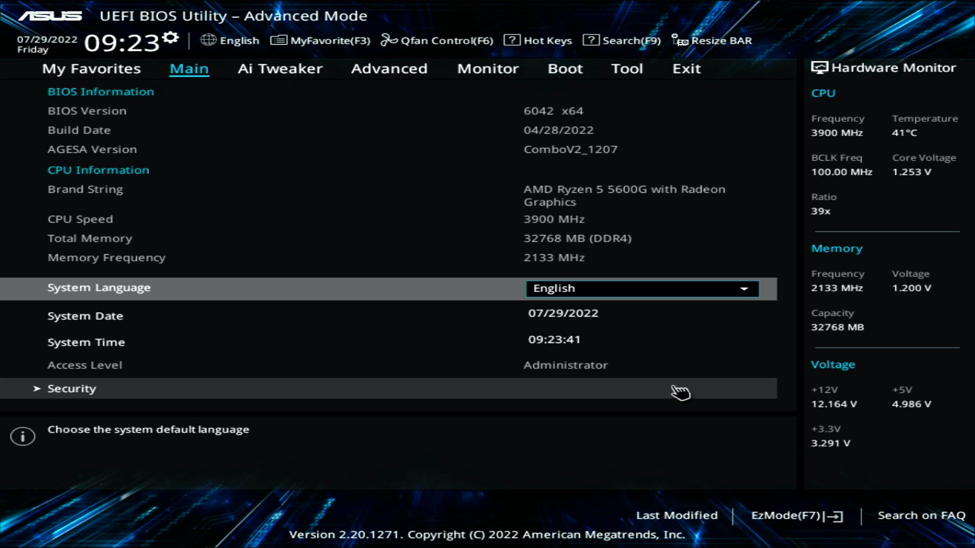

Mach doch bitte mal einen Screenshot (oder Foto) vom UEFI/BIOS, wo der Ryzen 5 5600G angegeben ist.
Ich habe die Vermutung, dass es vielleicht eher ein R5 5600 (oder R5 5600X) ist.

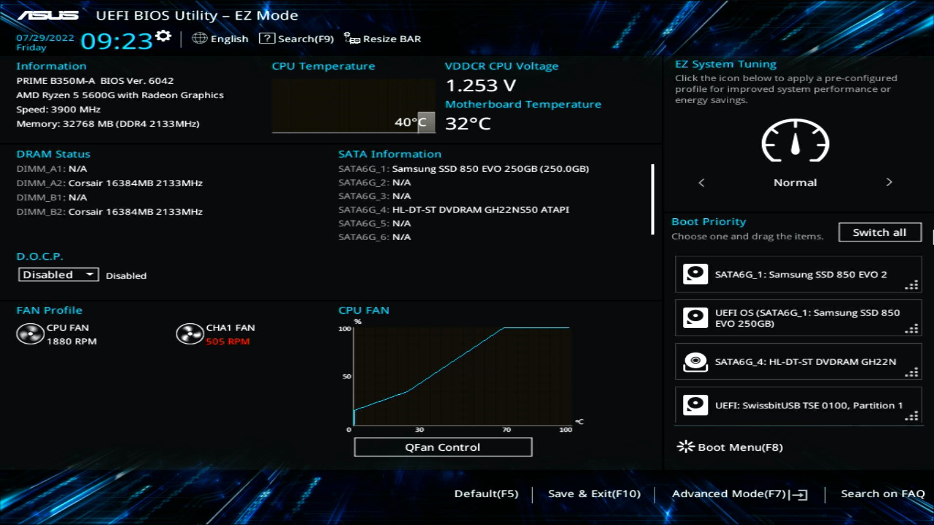

nee das sollte schon ein G-Modell sein.
Glaube nicht, dass Mindfactory mir da was falsches schickt.
Außerdem käme doch ohne das G garkein Bild raus, denke ich...
Nicht über die relative gute Qualität der screenshots wundern, das geht dann sehr schön mit dem HDMI-USB Interface :-)

Super. Ich wollte nur sicher gehen.
Du hast da sicherlich den besseren Überblick. 😉

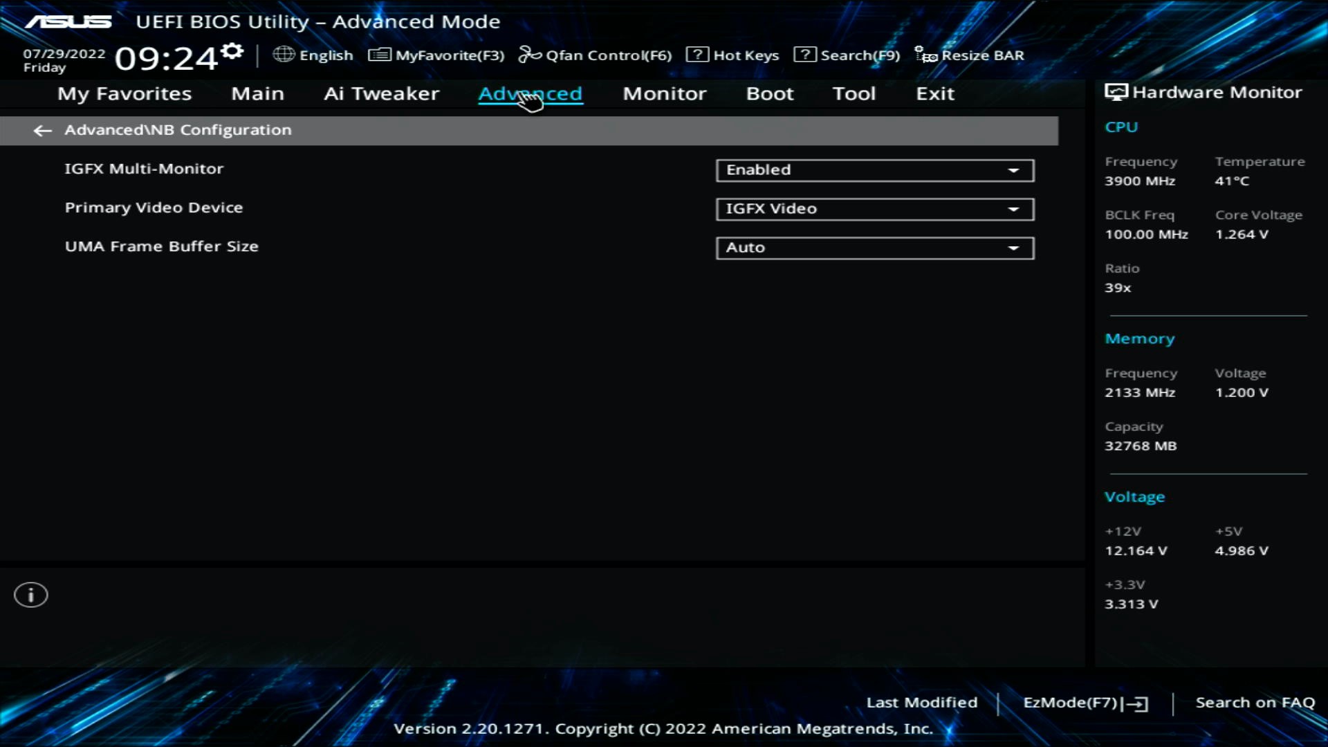

Siehe 3. Screenshot, "IGFX Multi-Monitor" könnte deaktiviert werden.
Die GTX750 soll ja eh nicht mehr genutzt werden bzw. ist bereits ausgebaut.
Könnte vielleicht noch etwas Positives beim Bootvorgang bewirken. :cheerlead:
In meiner Erinnerung hatte ich das auch mal - erfolglos - probiert. Ebenso wie eine fixe VRAM Zuteilung.
