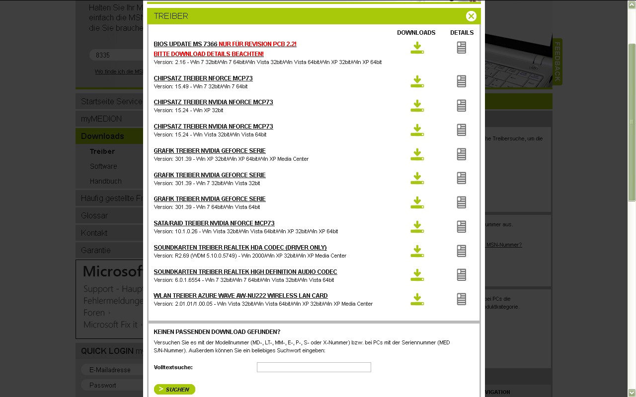

Die bieten schon was an, aber die Frage ist, ob das das richtige Gerät ist.
Hier ist die Treiberauswahl zum MD-8335:
