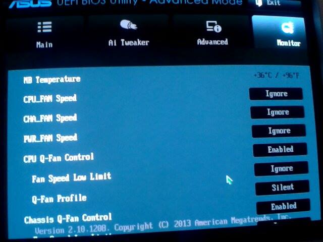

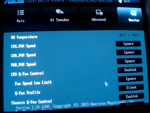

@Adok, ne gibts anscheinend nicht. Er hat mir mit dem handy screenshots von jeder einzelnen Zeile im Bios geschickt. War auch perplex. Aber auch wenns ne APU ist, es kann doch nicht seinn, dass man der nicht mehr als 768MB Ram zuteilen kann.

na was soll ich machen. Der hat null Plan. Ist ne alte Kiste, die er von jemandem bekommen hat. Also ihr meint, über den Treiber oder im Windows einstellen ist nicht möglich? Dann muss ich mich wohl nochmal mit handy-Screenshots auseinandersetzen....:grr:
edit:nach dem YOutube Video wäre es also unter Advanced?

Nein, nicht über den Treiber. Es sollte im Normalfall über das UEFI/ BIOS möglich sein.
Das hängt aber auch vom Board bzw. verwendeten Chipsatz ab. Wenn es ein Low-Budget-Board /-System ist, kann es sein, dass es die Einstellmöglichkeit auch nicht im UEFI/ BIOS gibt. Ab Midrange sollte es auch eine solche Einstelloption im UEFI geben.
Und ich wiederhole mich noch einmal. Nenne uns Modell-/ Verkaufsbezeichnung des Motherboards, dann kann man nämlich auch mal im Handbuch nachgucken.
