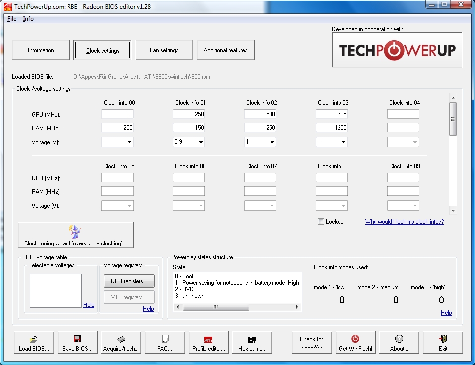

Also Flashen mit denn 250/150 MHz geht nicht mit RBE da bekomme ich einen Blue Screen beim Start"
Das kann ich alles ändern!

Mit dem RBE kann man zur Zeit noch keine Taktraten ändern. Was passiert wenn man's trotzdem macht hast du ja mitbekommen.
