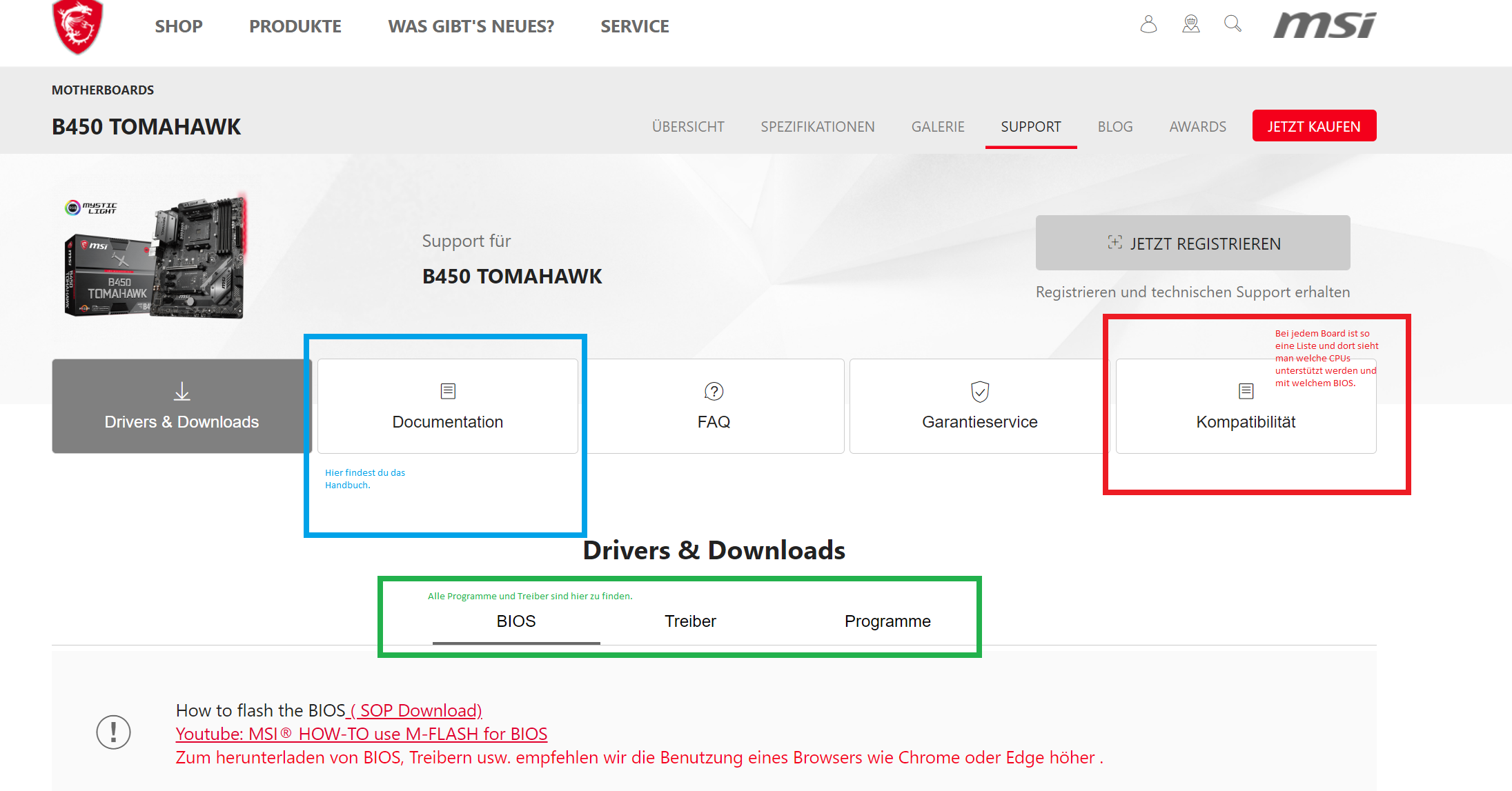

HardtbeatShow schrieb:https://de.msi.com/Motherboard/B450-TOMAHAWK/support#bios
Das habe ich ansonsten noch gefunden. Aber was fange ich damit an?
Davor, Falshback ist auch ggf. etwas zickig. Ich empfehle M-Flash, da Du offensichtlich wenig Erfahrung mit den Prozeduren hast.HardtbeatShow schrieb:bevor oder nachdem ich die neue CPU drinne habe?

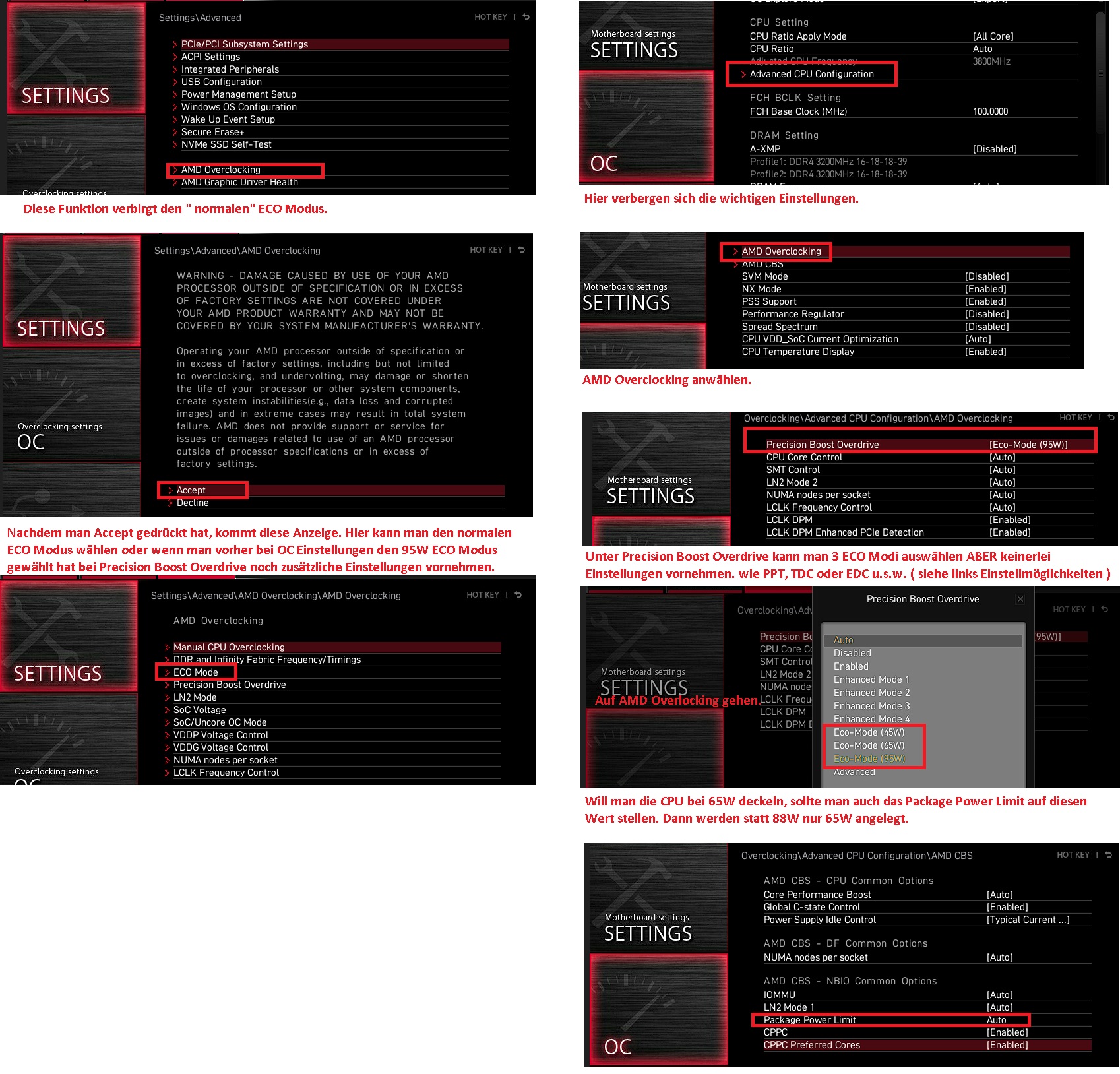

Die Maximale Stromaufnahme zu begrenzen. Statt 105W maximal verhält sich die CPU wie eine bspw. 65W CPU und reduziert so Abwärme aber auch Leistung. Beim 5800x ist der Leistungsverlust (bei 65W) nicht spürbar, bestenfalls messbar. Die Temperaturen gehen aber deutlich runter.HardtbeatShow schrieb:Was ist eigentlich der Sinn vom Eco Mode? Sei es nun 45W, 65W oder 95W

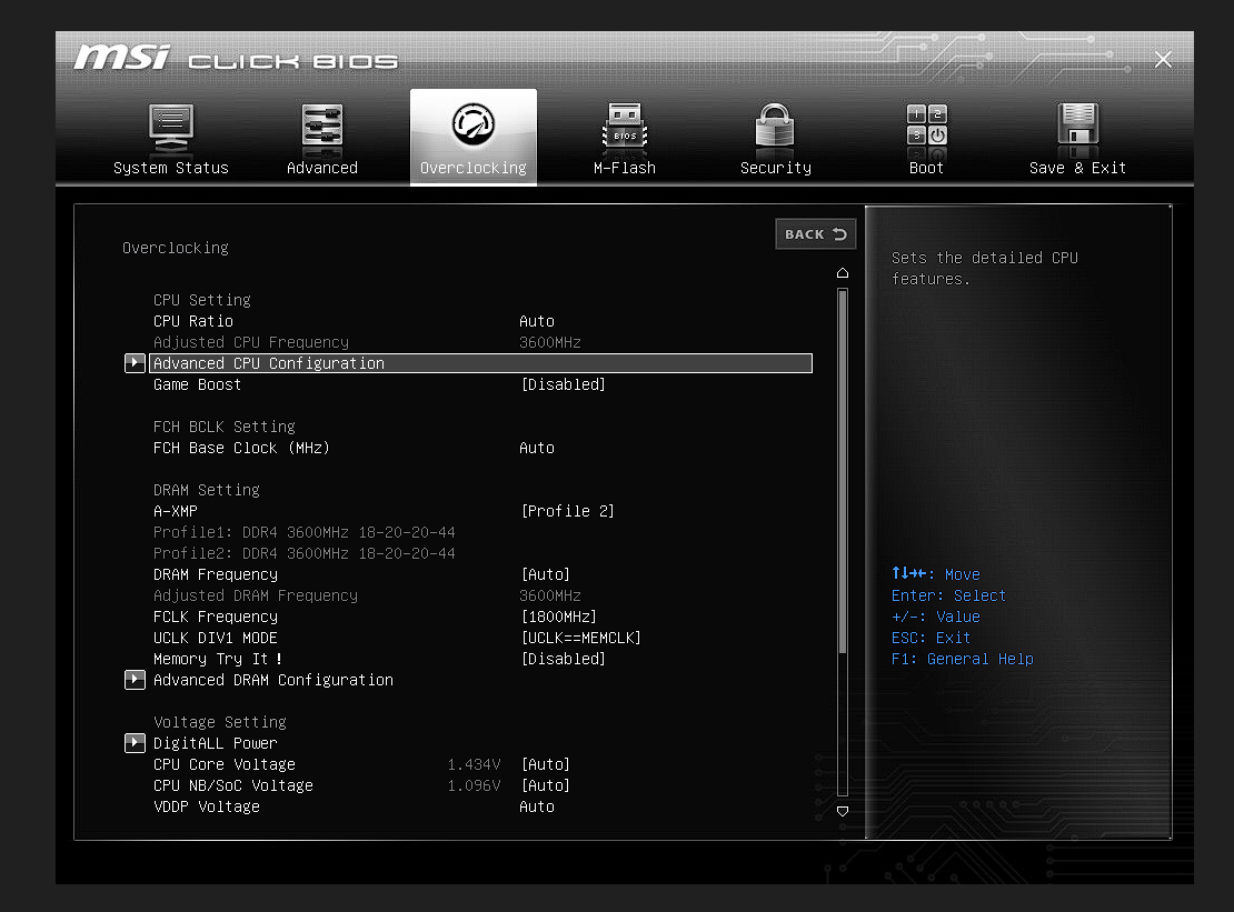

Das ist von meinem MSI B450M Mortar, der Menü Aufbau ist das auch sehr übersichtlich.cbtaste420 schrieb:Sein Bios sieht spätestens nach dem Update etwas anders aus. Die Menüstruktur sollte allerdings ähnlich sein.

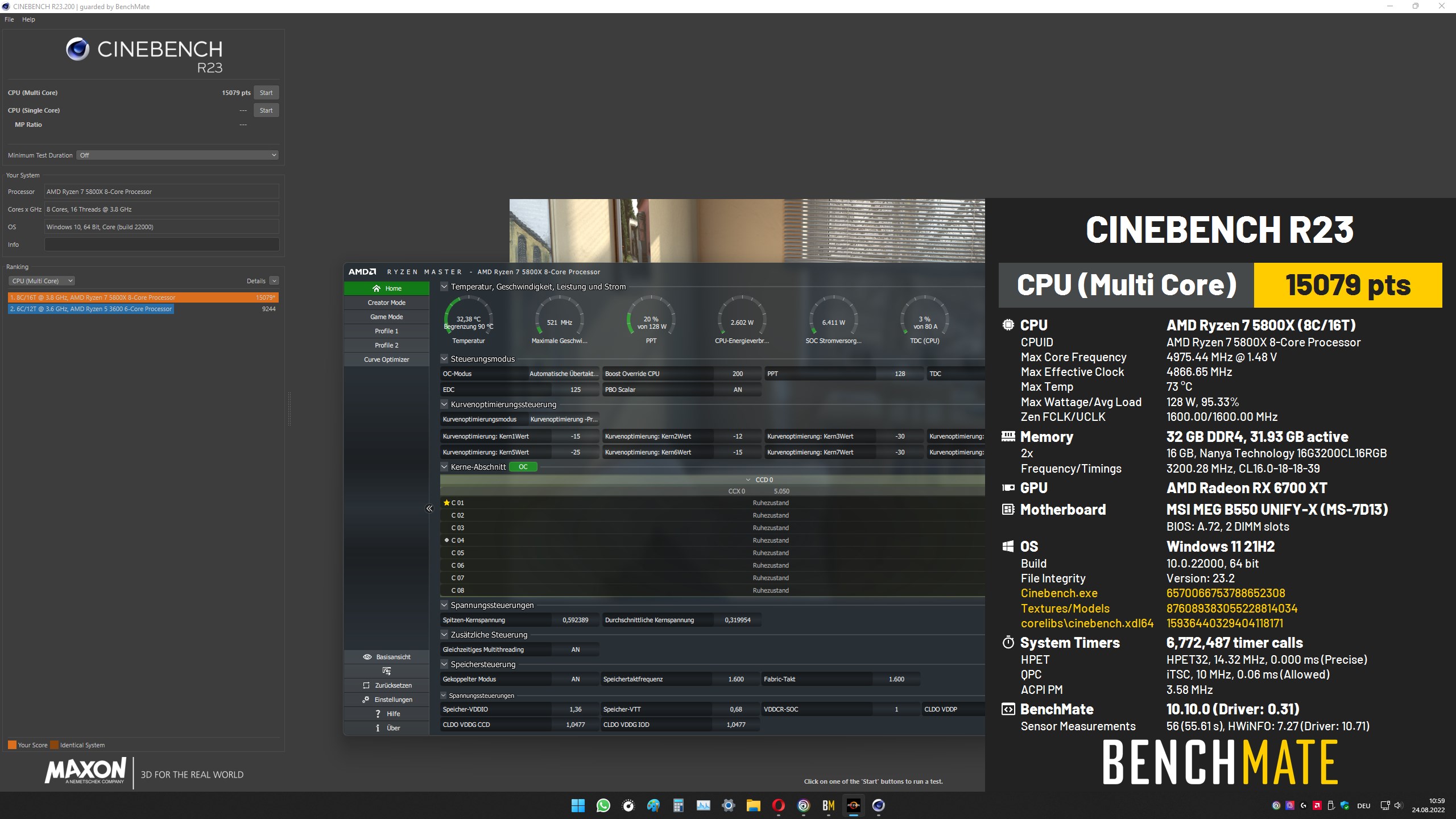

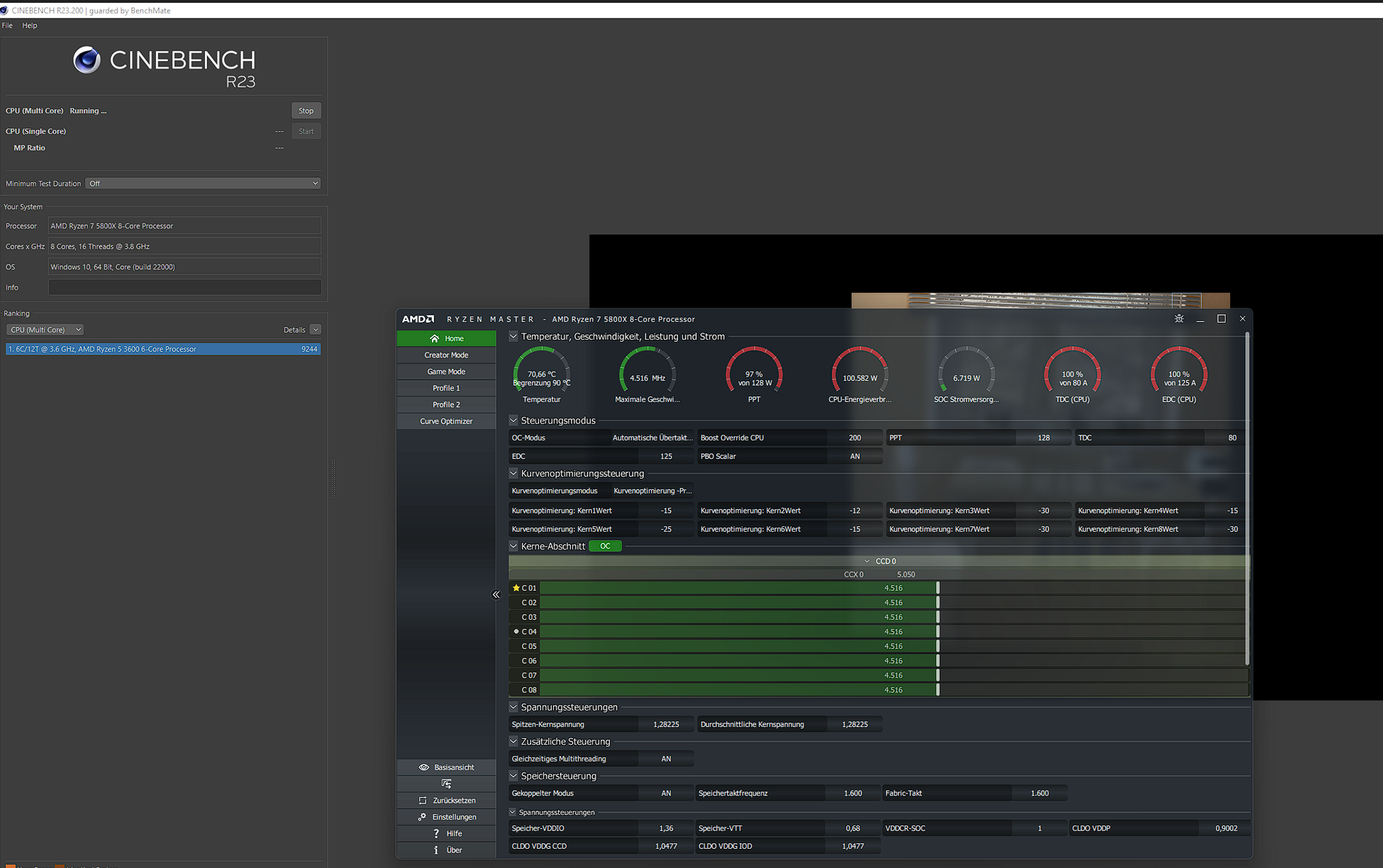

Welche Taktraten kommen dabei jetzt rum? Temperaturen und was an Leistung (CB20?) ?Müritzer schrieb:Bei meinem 5800X habe ich den 95W ECO Modus aktiviert und ALLE Kerne beim Core Optimizer eingestellt und mit dem Core Cycler getestet.
NasterX21 schrieb:Welche Taktraten kommen dabei jetzt rum? Temperaturen und was an Leistung (CB20?) ?
