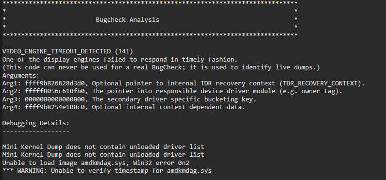

Dann zeig doch mal bitten den Zuverlässigkeitsverlauf. Da steht in den Details ob es Dump-Files gibt.
Hallo Merlin, du hast Recht, ich habe nicht gründlich genug geschaut. Ich konnte das Whatdog Dump-File mit WinDbg öffnen. Dort verstehe ich aber leider nur Bahnhof, das ist mir zu technisch. :(
Ja, habe gerade nochmal gemacht, aber wie gesagt, daraus werde ich leider nicht schlau. Hier mal der erste Teil der Analyse.

Schmeiss den Output von WinDbg in eine KI deiner Wahl, das gibt dir auf jeden Fall Hinweise;
