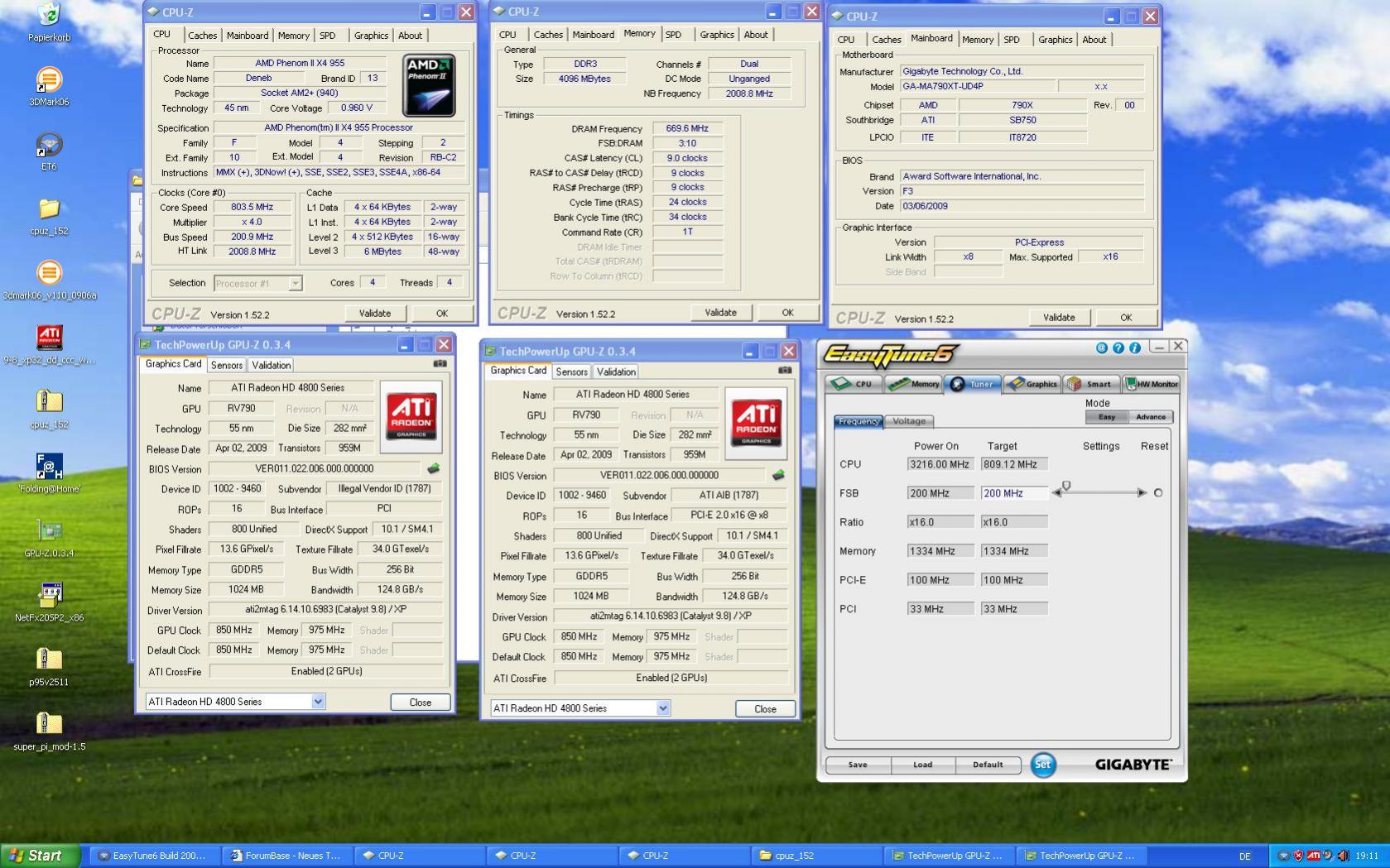

Ich habe folgendes Problem mit einem neuem Sys:
Die cpu taktet nicht so woe sie eig takten soll weder bei volllast noch im idle!
Da ich mich noch nicht so gut mit amd auskenne habe ich hier noch ein screen gemacht.

ok was is c und q?
Lad dir mal prime95 runter und belaste deine Cpu dann siehst du was sache ist
jo hab schon prime 95 runtergeladen bei cpu-z ändert sich nix
habe jetzt neuesten prozessor treiber runtergeladen und gucke ob es funktioniert wenn nicht mache ich ein biosupdate...
hm, es werden doch 803mhz angezeigt, was im idle doch auch stimmt, oder nicht? unter vollast müsste sich der wert auf ~3200 steigern und der multiplier auf 16x springen.
ja weil er im eingangspost sagt dass die cpu weder im idle noch unter volllast richtig taktet, das wundert mich.
dann schau mal in deinen energieeinstellungen nach.
machmal wirtschaftet windows da irgendwie rum...
steht bei mir auf minimal, allerdings hab ich c'n'q aktiviert
du könntest ja mal alternativ auf maximalleistung stellen (und c'n'q deaktivieren), dann sollte deine cpu auch auf 100% leistung laufen
