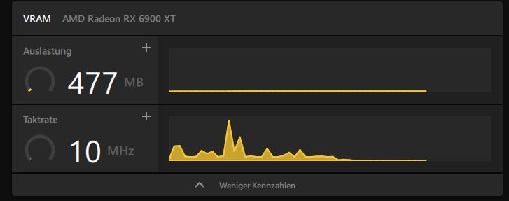

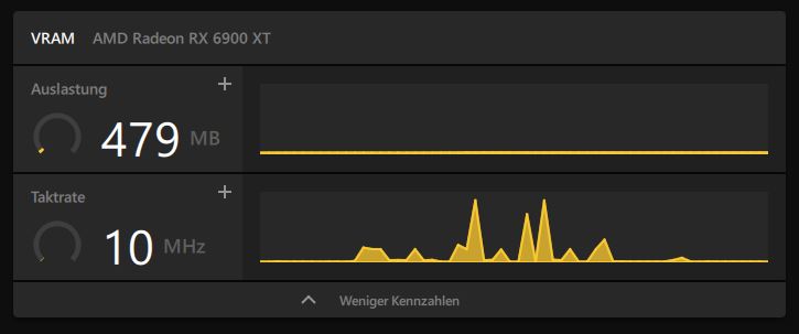

iron_monkey schrieb:
Wer sich wegen ein paar Watt aufregt bei nem Multimonitor Setup, könnte vielleicht mit einen Breitbildmonitor glücklich werden? Diese komischen Probleme gibt es doch seit Jahren bei beiden Herstellern wiederkehrend.
Mein 21:9 Verbraucht kaum mehr als mein vorheriger 16:9 Monitor und ich habe bewusst auf ein tripple Setup verzichtet, genau aus diesem Grund!
Meine 6900XT RedDevil taktet den VRam korrekt herunter, Idle 10 Mhz, Surfen und hier schreiben schwankend bis 200 Mhz. Nach dem booten taktet der VRam kurze Zeit aber recht hoch und pendelt sich dann ein.
Letzte Woche Windows neu Installiert. neuer Treiber drauf und siehe da, mein LG 34GN850-B, hat jetzt diesen buck und mein Speicher läuft immer auf 1742Mhz. Noch nie gehabt zuvor und sobald ich auf meinen LG Oled schalte bei 4k 60 Hertz oder bei 2560:1440 mit 120 Hertz geht der Speicher sofort auf 200 Mhz runter. Was ist das jetzt Bitte? muss mal morgen den 34GN per HDMI anschliessen was dann passiert.
