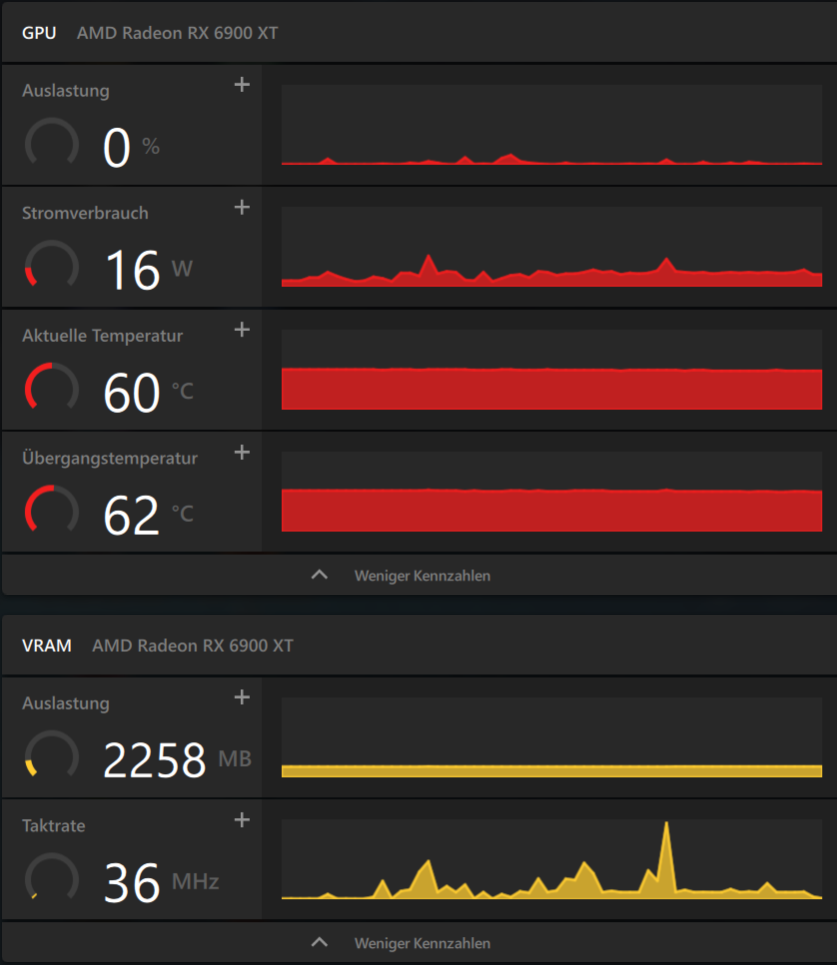

Ich hab eben mal was ausprobiert was damals mit dem alten Treiber nicht geklappt hatte(Taktrate konstant bei 910Mhz gewesen), undzwar in der Software unter Anzeige -> Benutzerdefinierte Auflösung -> Timing Standard -> CVT verringerte Austastung und diese Einstellung taktet meinen VRAM tatsache runter, evtl. hilft das ja jemandem.
Info zu meinem Setup: (2x LC Power WQHD/144Hz )
Update: Deaktivieren der MPO hat auch die Spikes in der VRAM Taktrate behoben und bin jetzt konstant bei 20-190MHz

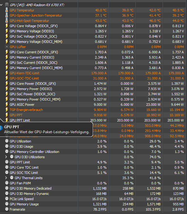

Moin,
nach Feierabend nochmal was probiert. FreeSync aus bewirkt, dass der Takt abfällt. Das klappt jetzt sogar bei Youtube.
Bei meiner Frau immer noch voller Takt (6700XT). 2x1920x1080 + 1x 3840x2160, alles 60Hz.

Habe ein Update von 22.10.3 auf 22.11.1 gemacht, läuft nach wie vor ohne Probleme.
GPU Grafikspeicher taktet auch schön auf 140MHz runter.
Auf wieviel Hz läuft dein Monitor im Desktop?
Bei geht der Takt nur bis 144Mhz runter, stell ich auf 165Hz geht der VRam Takt hoch.
Habe zusätzlich einen kleinen 800x480 für AIDA64 mit dranhängen.
Der TV läuft immer auf 120Hz.
Kannst ja mal probieren ob es was bringt den kleinen Monitor wegzunehmen.
Habe das bei mir über ein Tablet und AMD Link gelöst.
Reaktionen: Tanzmusikus
