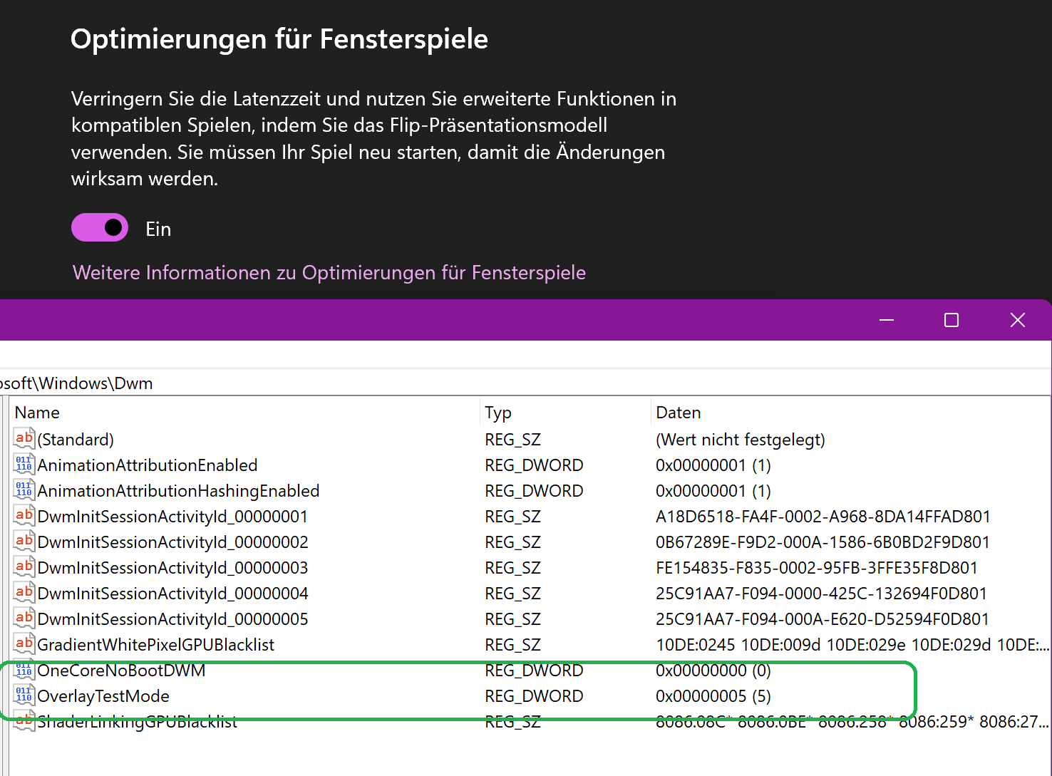

Dies ist der Inhalt der Datei, MPO wird hiermit dann ausgeschaltet:
Windows Registry Editor Version 5.00
[HKEY_LOCAL_MACHINE\SOFTWARE\Microsoft\Windows\Dwm]
"OverlayTestMode"=dword:00000005

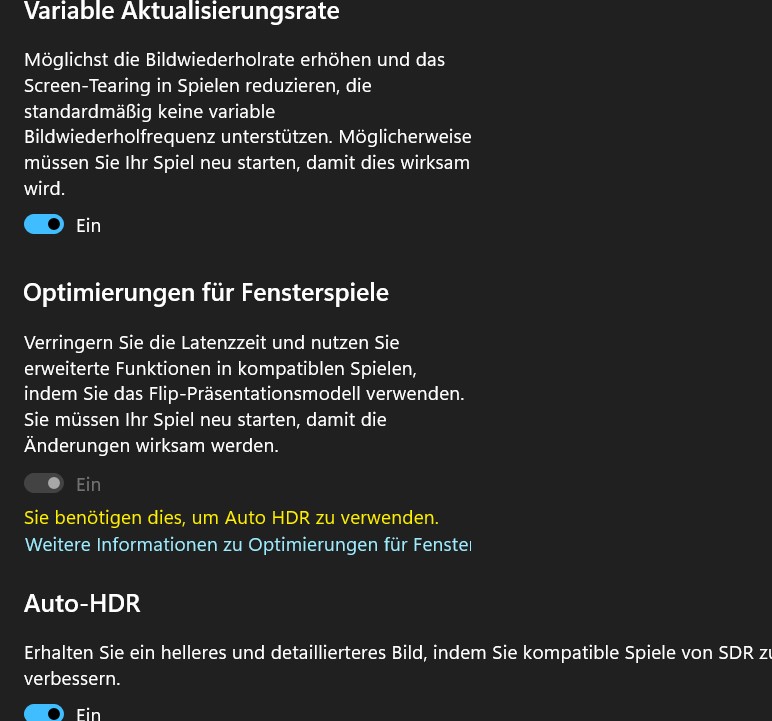

man muss aber auch sagen das man damit folgendes Deaktiviert:
mit MPO disabled funktioniert die optimierung für fensterspiele nicht mehr! und auch kein Auto-HDR
nur mal so als info..

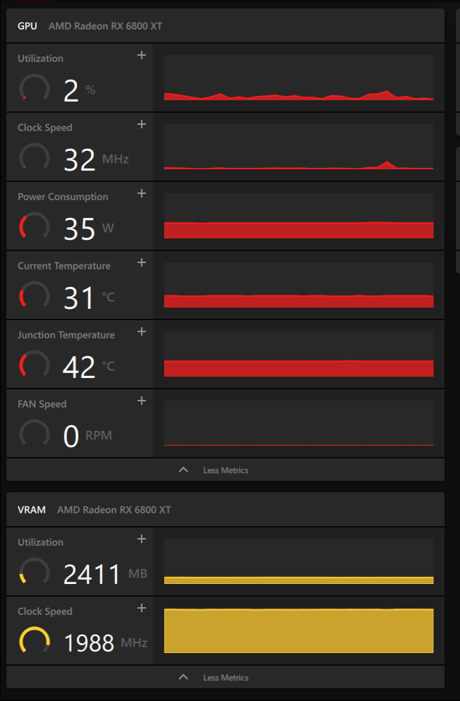

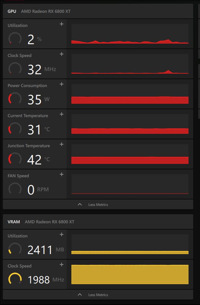

2xDP 2560x1440@120Hz, VRAM leider voller Takt. Schade.

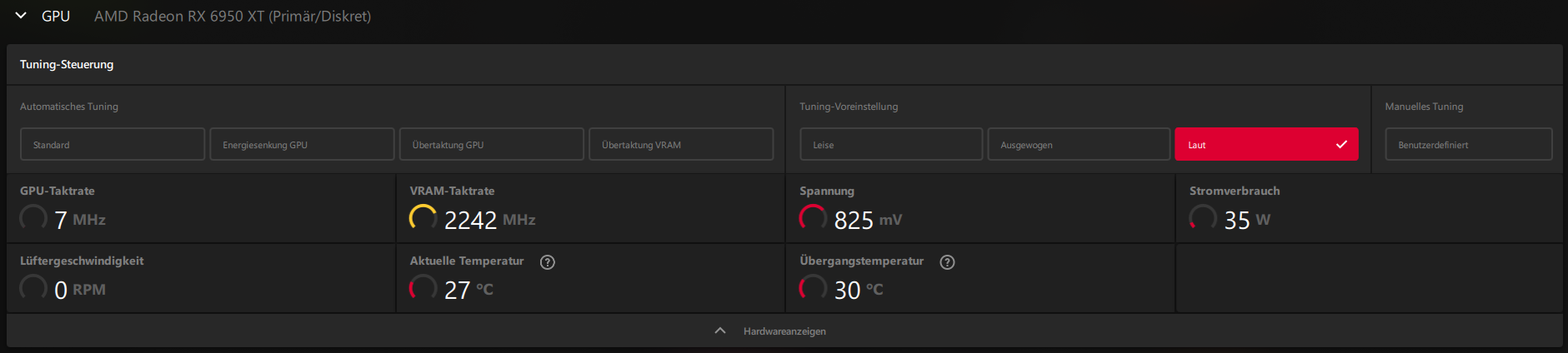

Bei mir auch keine Veränderung durch den Treiber.
Weiterhin 1990Mhz VRam Idle im Desktop mit 2xDP 2560x1440@144Hz. Zwei identische Monitore.
LG GP850.
Schade und es nervt. Das kostet auf Dauer echt unnötig Strom.
Auch bei mir bleibt es bei 1990 mhz takt.
4k120, 2x uwqhd 120.
Wenn ich nur den 4k anschliesse, dann takt es runter.
Hingegen bei nur einem uwqhd bleibt es beim hohen takt...
Werde Mal mit ddu neu installieren, das hat letztes Mal auch einiges bereinigt.

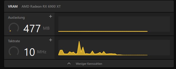

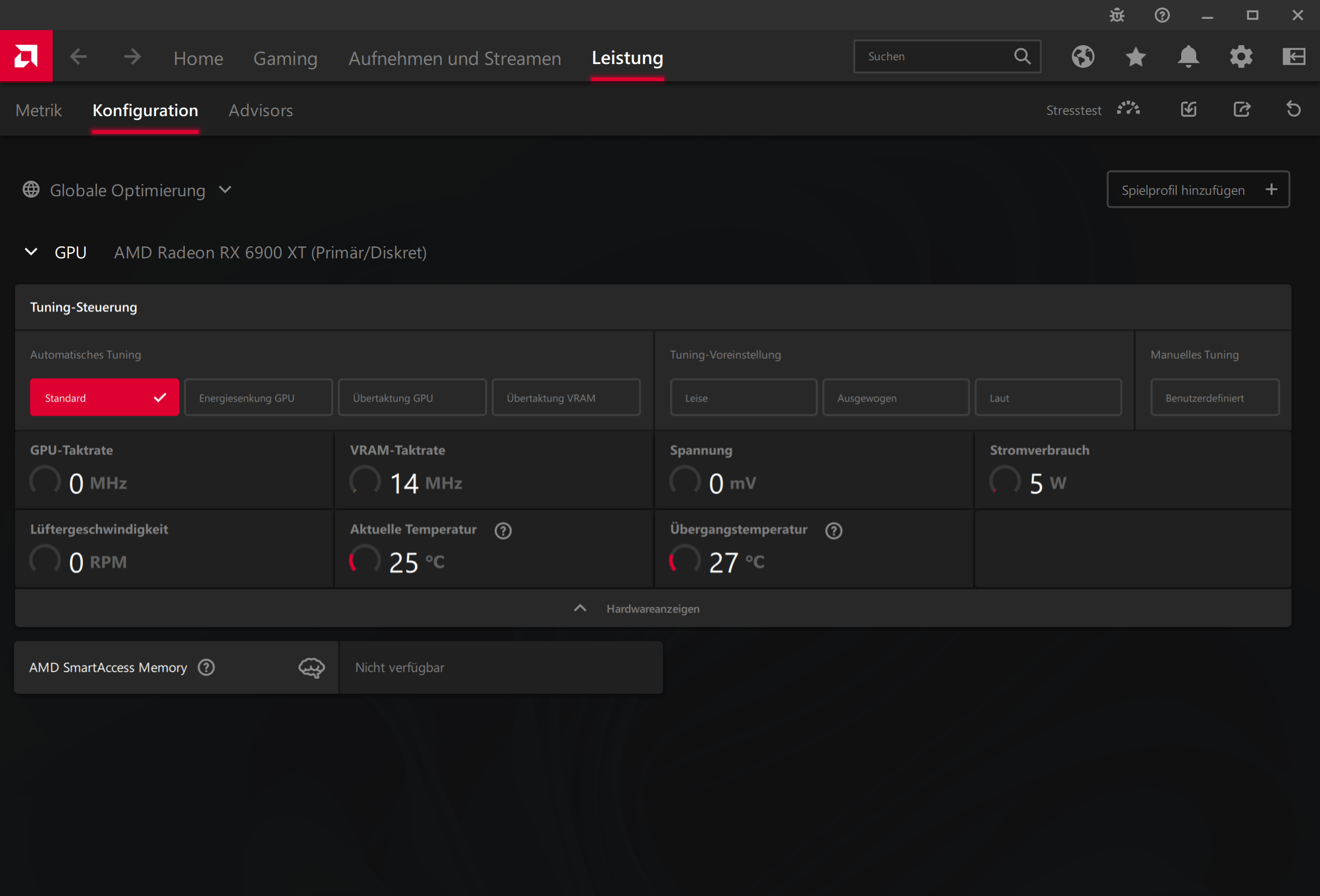

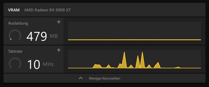

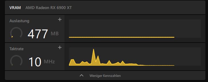

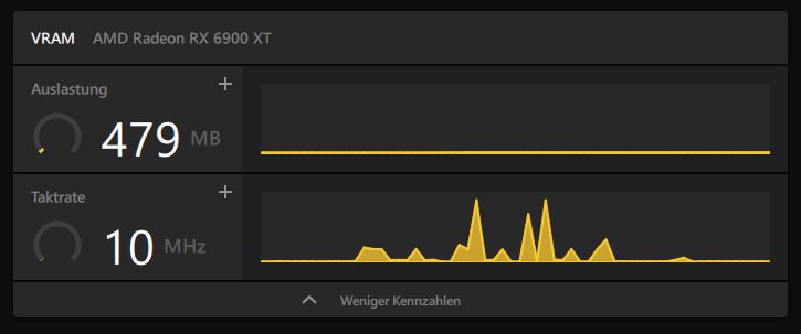

Meine 6900XT RedDevil taktet den VRam korrekt herunter, Idle 10 Mhz, Surfen und hier schreiben schwankend bis 200 Mhz. Nach dem booten taktet der VRam kurze Zeit aber recht hoch und pendelt sich dann ein.
Reaktionen: Tanzmusikus und LukS

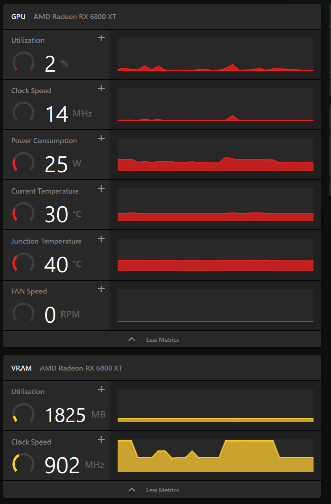

Hmm, abseits vom verbrauch.. werd mal testen ob StarCitizen immer noch auf den Desktop crashed sobald n planet besucht wird. Ich hoffe ja nicht.

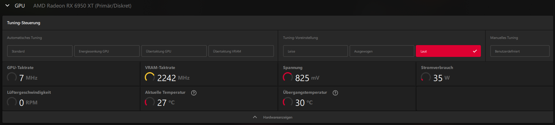

Vom VRAM her hat sich bei mir nichts geändert.
unabhängig davon, welches Profil genutzt wird.

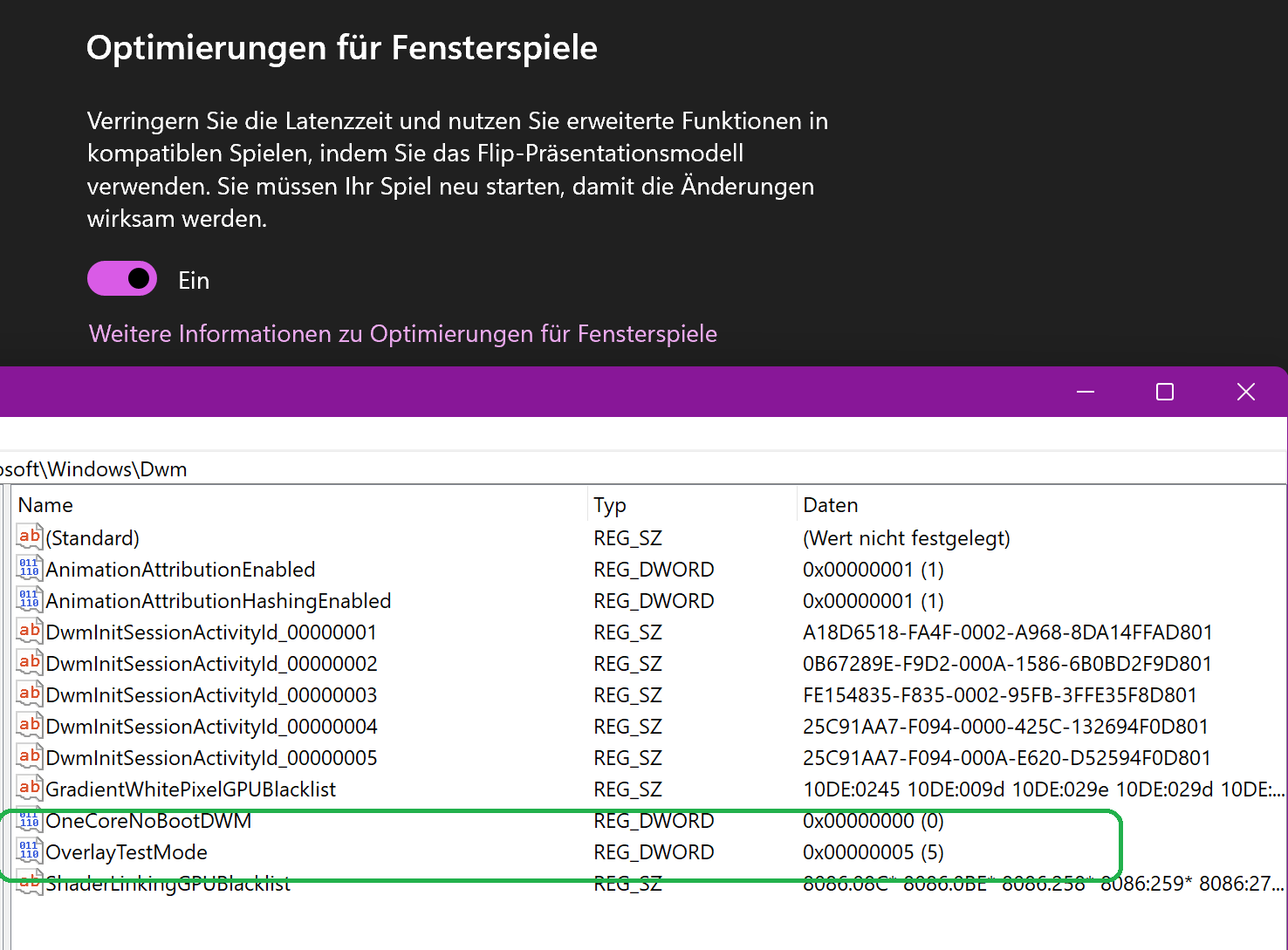

nein, das stimmt so nicht
Reaktionen: Tanzmusikus und b|ank0r

ich habe 2x WQHD in form identischer Monitore und habe im IDLE ab 100hz den erhöhten RAM takt :(
Also ... Tatsache:r Kommando zurück. ich habe das nochmal überprüft und festgestellt, dass ich das falsch interpretiert/in Erinnerung hatte.
Ein Monitor => 34Mhz (egal bei welcher Bildwiederholungsrate)
sobald mehrere Monitore (egal ob 1 oder 2) hinzugeschalten werden hebt sich der VRAM auf seine vollen 2Ghz

Huhu,
ich hab das so eingetragen. Kenne mich da in dem Bereich aus.
Mal schauen ob es was bringt. Sonst werde ich versuchen noch günstig eine 3070ti zu bekommen.
