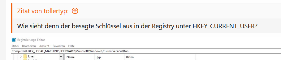

Wie sieht denn der besagte Schlüssel aus in der Registry unter HKEY_CURRENT_USER?
Finde den Fehler...
Aber vielleicht hast du meine Antwort noch gesehen bevor ich sie bearbeitet habe (und nein, das HKEY_CURRENT_USER kam nicht durch den letzten Edit rein).

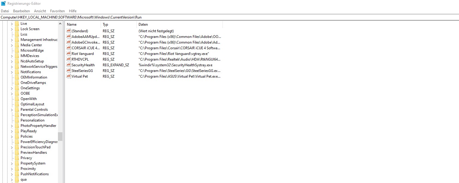

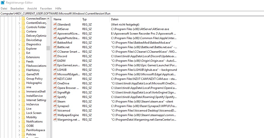

Okay ist da (und ganz schön viel im Autostart, sicher alles notwendig, aber das ist ein anderes Thema).

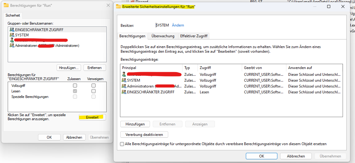

Dann wären die Berechtigungen interessant (Rechtsklick auf Run):
Den Namen deines Nutzers und Rechners brauchen (wollen) wir nicht, darf gerne zensiert werden. Vor allem die "Erweitert"-Ansicht durch den Button unten.
Die da oben sind schon arg merkwürdig...

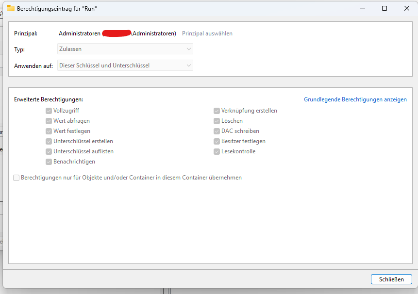

Kannst du da bei Zugriff "Speziell" mal genauer reinschauen? Also Doppelklick und "Erweiterte Berechtigungen anzeigen" am besten, für Administratoren:
Oder die drei gleich löschen, weil sie da eigentlich nichts zu suchen haben...
Würde mir auch die Frage stellen, woher die kommen.
Oh hatte vergessen es zu übernehmen.
Es hat geklappt. Vielen, Vielen dank wirklich.
