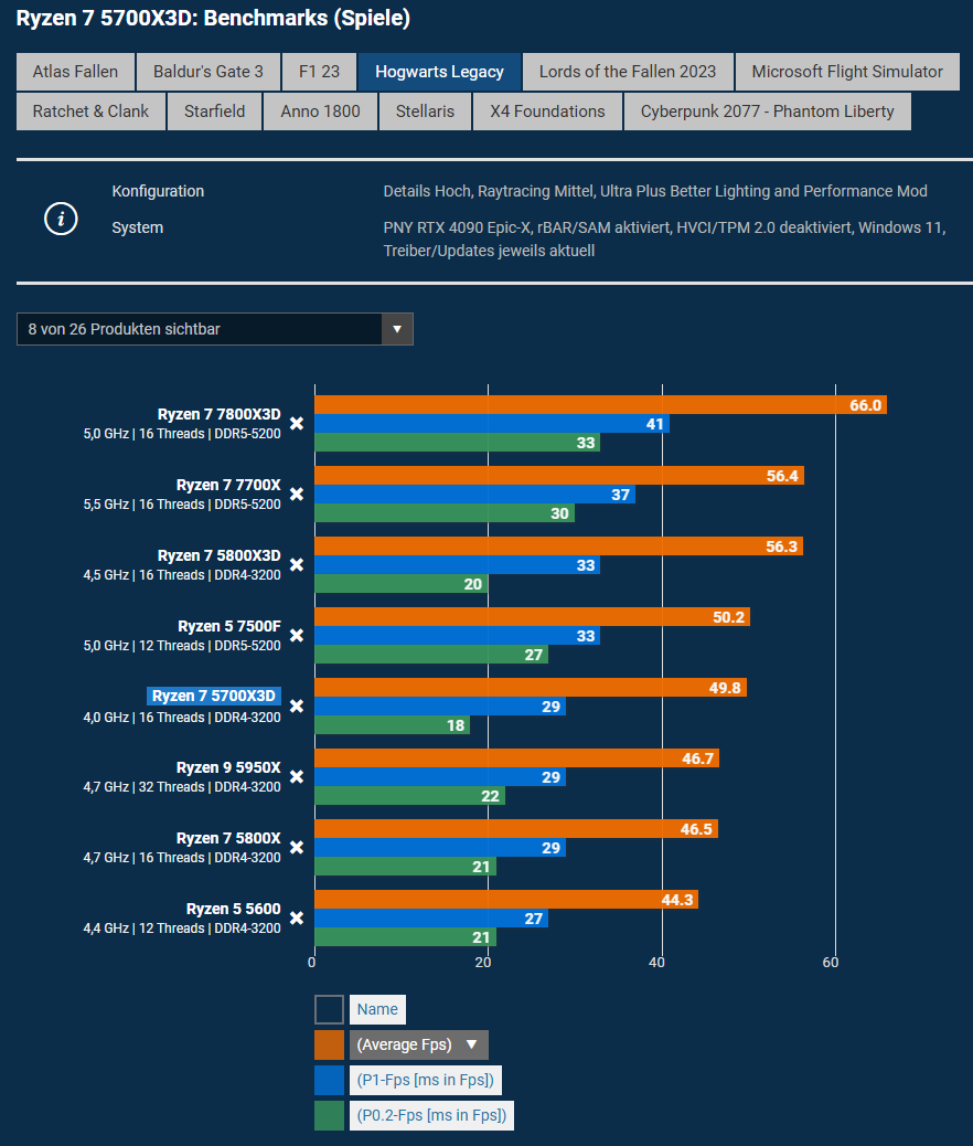

RT geht eben auch auf die CPU. ~50 FPS sind jedoch ausreichend um per MFG hoch multipliziert zu werden. Selbst mit x2 kommt man dann effektiv auf rund 100FPS, auch wenn es sich nicht ganz so gut anfühlt wie echte 100 FPS sieht das Bild flüssiger aus.
So wie es beim PCGH Test aussieht, hat Ryzen 5000 nicht die besten low FPS und die X3D sind kaum schneller, eher schlechter, was die P0.2-FPS angeht. Auch zusätzliche Kerne bringen kaum Vorteile, was man bereits beim 5600(X) an der geringen MC Auslastung sieht, im Test sind die Ryzen 5000 non X3D taktbereinigt unabhängig von der Kernzahl quasi gleich schnell. Der 5700X3D kann in Hogwarts durch den 3D Cache gerade so sein Taktdefizit ausgleichen.
Bessere min. FPS bekommt man erst mit Ryzen 7000, wodurch das Spielgefühl flüssiger sein sollte.
Die 60 FPS Average knackt erst der 7800X3D.
Vom Wechsel 5600X zum 5700X3D würde ich mit aus eigener Erfahrung in Hogwarts keine allzu große Hoffnung machen. Hier hilft nur RT aus oder MFG an.
Lauf diesem Artikel soll ein Framelimit bei Framegeration in Hogwarts das "Flüssigkeitsgefühl" verbessern, habe ich aber noch nicht ausprobiert:

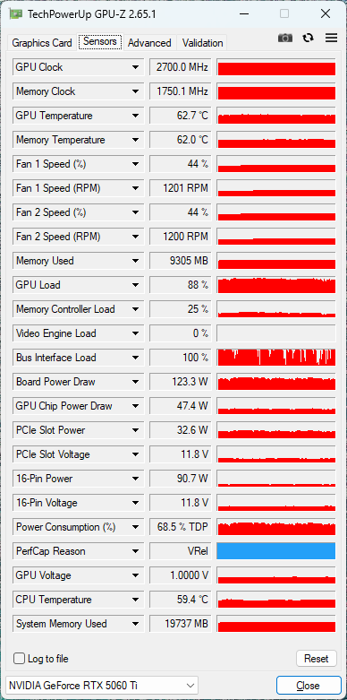

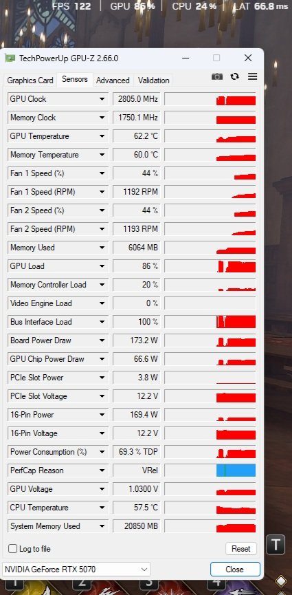

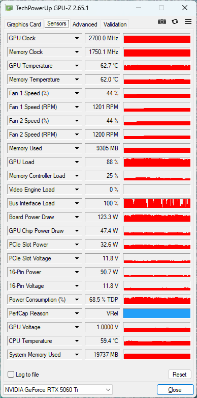

Mit der 5060TI 16 GB und PCIe 3.0 habe ich nicht permanent 100% Bus Interface Load, obwohl die Karte nur 8 Lanes hat, siehe Anhang.
@AMD-Flo Edit: Ah gerade gesehen, du hast ja die mit 16GB. Also deine Vermutung, dass das der Unterschied ist?! Edit 2 :): Wobei ja "nur" 9300MB genutzt werden. Ich schau mal in GPU-Z was mit den neuen Einstellungen an Auslastung kommt.

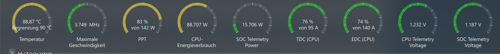

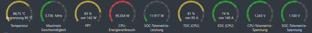

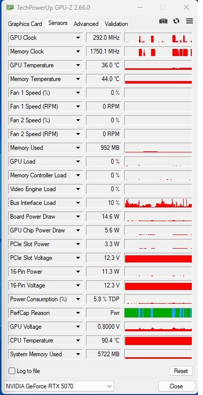

Hier mal Nachträge von mir.

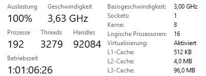

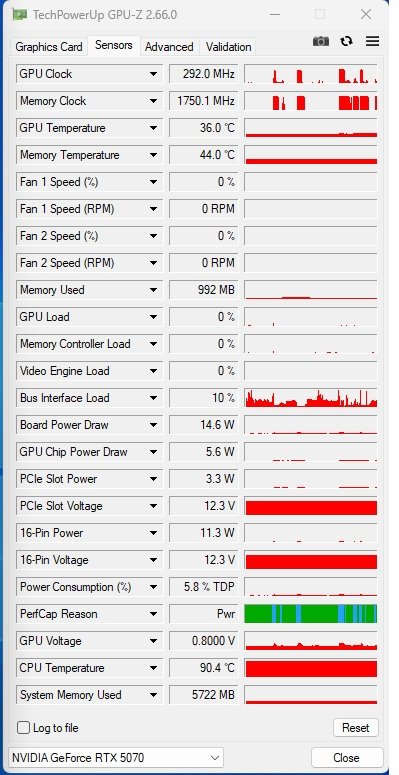

1. Hab auf der neuen CPU ein Prime95 Small FFT Test gemacht. Hier zeigt GPU-Z permanent 90,4°C. Was laut Gemini viel zu hoch ist für eine 5700X3D. Kühler zu schlecht? Ist ein Thermalright Assassin Spirit 120 V2 PLUS. Ist ja die neue CPU und auf der habe ich per Spachtel die WLP verstrichen, so das alles bedeckt ist. Ein Lüfter steht auf Blasen und einer auf Saugen (Richtung PC Rückseite). Und ja ich habe auch die Folie entfernt :)
Auch drosselt der Takt der CPU ... siehe Bild.
Ist das alles normal?

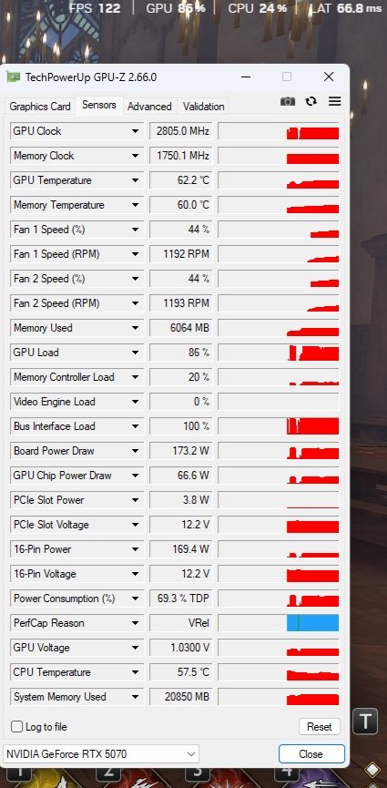

2. Anbei ein Bild hinsichtlich Bus Interface Ausnutzung bei Hogwarts mit den "neuen" Einstellungen.
Immer noch 100% trotz 6000mb VRam...
Ja. Der 5700X3D hat einen schlechten Wärmeübergang vom CPU Chiplet zum Heatspreder, weil der 3D Cache dazwischen sitzt. Durch die hohe TDP von 105W bzw. einem PPT Limit von 142W wird der 5700X3D quasi nur durch den Takt limitiert. Dadurch kann die CPU bei Anwendungsvolllast sehr heiß werden und ins thermische Limit von 90°C laufen. In Spielen ist die CPU sehr sparsam, da ist es kein Problem. Dein Ryzen 5600X hat einen besseren Wärmeübergang und ein 76W PPT Limit.
Prime 95 ist kein realer Anwendungsfall. Hast du auch reale Anwendungen, die du nutzen möchtest, in denen das passiert?
Wenn dich das stört, musst du die Kühlung verbessern und/oder dafür sorgen, dass die CPU nicht so heiß wird.
Je nachdem, was dein Board zulässt, könntest du entweder die Powerlimits reduzieren oder ein niedrigeres Temperaturlimit setzen. Dadurch wird die CPU nicht so heiß, drosselt aber früher.
Eine weitere Möglichkeit wäre Undervolting per CO. Ich betreibe meinen 5800X3D mit CO -20 Allcore, dadurch hält er den Takt meist auch unter Anwendungsvollast, mit Prime95 Small FFT läuft er trotzdem bei 4 GHz ins thermische Limit:
Ich kann das ganze später noch mit einen 5700X3D @Stock und einem Thermalright Assassin King 120 SE ARGB testen.
Durch CO kann die CPU instabil werden, -20 Allcore läuft in der Regel noch unproblematisch.
Was die Kühlung angeht, könntest du es mit besserer Wärmeleitpaste oder einem Phasenwechselpad versuchen. Ich verwende die Thermal Grizzly Kryonaut, ein Phasenwechselpad habe ich noch nicht ausprobiert.
Außerdem braucht der Kühler ausreichend Frischluft. Welches Gehäuse hast du verbaut und wie sieht sein Airflow aus?
Wenn das nicht reicht hilft nur noch ein besserer Kühler.
Falls der Fokus auf Gaming liegt und die CPU in deinen realen Anwendungen nicht zu heiß wird, würde ich es einfach so lassen.
Interessant, das mit dem VRAM war wie geschrieben eine Vermutung, aber es limitiert dich ja auch nicht.
Würde da nicht allzu viel wert drauflegen, so lange die GPU nicht limitiert oder der VRAM überläuft.
Reaktionen: Baal Netbeck
Ne ich wollte die "gebrauchte" CPU nur einen Test unterziehen. Daher der Test. In Games hatte ich schon gemerkt, dass die CPU sehr sparsam ist.
Vielen Dank @AMD-Flo
Der 5700X3D scheint noch eine weitere interne Limitierung zu haben. Mit Prime95 Small FFT wird der Takt schon etwas gedrosselt auf etwas über 3,7 GHz bevor die 90°C erreicht werden, bei 90°C geht der Takt dann auch runter auf ca. 3,6 GHz, habe zwei unterschiedliche Systeme getestet.
Dein 5700X3D läuft also völlig normal.

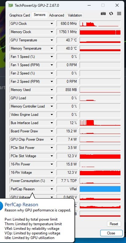

Moin,

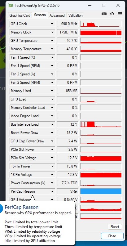

zwei kleine Fragen:
in GPU Z habe ich das PrefCap gefunden. Was ist das genau und zeigt es eine tatsächliche Limitierung an? Dazu auch ein Foto.
Des Weiteren wird mir Vulkan nicht mehr angezeigt in GPU Z also es ist grau und nicht grün. Wurde da was mit dem neusten Treiber seitens Nvidia geändert?
Edit: Das mit dem Vulkan hat sich nach einem Neustart von GPU_Z selbst behoben :)

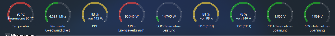

Ich habe mich das erste Mal an das undervolting getraut.
Aufgefallen ist mir:
  • Bei meinem Board kann ich nur bis negativ 30 gehen (0.030 ist keine erlaubte Einstellung) Ich kann nur ganze Zahlen eingeben und dies scheint auf 30 als max limitiert zu sein
  • Dadurch bekomme ich die CPU (siehe damaligen Test von mir oben) von ~90°C auf ~78°C in Prime95 small FFT L1/L2/L3 und von ~3,6Ghz auf ~4Ghz.
Wie reicht es den Test 15 Minuten laufen zu lassen? Ich kann keine Fehler seit dem undervolting feststellen.
Ist das erzielte Ergebnis gut?
-30 ist das Maximale und wenn das stabil läuft, sehr gut! Musst du jetzt einfach beobachten. Wenn es zu komischen Abstürzen kommt, dann war -30 zu agressiv und du musst da weniger, also z.B. -20 wählen.
