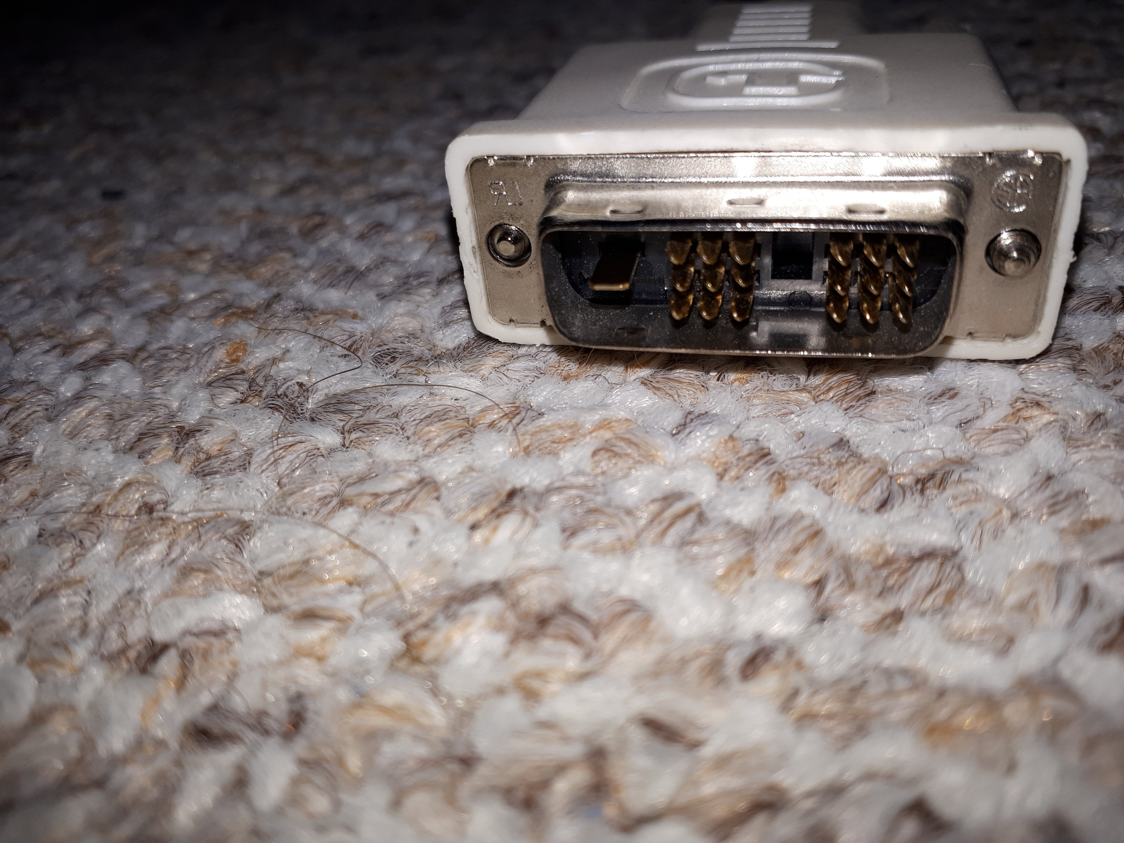

Ich dachte mit der neuen AMD ASUS AREZ RX 580 von MediaMarkt würde alles laufen.Tut es aber nicht.Bei mir steht immer kein Signal obwohl die Lüfter laufen, im Gegensatz zur alten Graka ein Fortschritt:D. Selbst mit HDMI und DVI Kabel kein Signal. Am Fernseher bekomme ich auch kein Bild. Meine alte Graka GTX 9602GB funktioniert und ich bekomme immer ein Bild.
Ich habe ein HDMI Kabel von HAMA für 4,99€ gekauft und ich habe noch mein altes DVI-Kabel.Liegt es vielleicht am Kabel? Die neue Graka kann doch nicht defekt sein,ich habe sie erst heute gekauft!!

Am Monitor den entsprechenden Eingang ausgewählt? Das Bild zeigt ein DVI Single link, evtl funktioniert nur ein Dual Link DVI Kabel (sind alle pins belegt). Aber das HDMI sollte gehen.

Aber woher soll ich ein neues Bios bekommen? Das letzte Bios Update von HP war vom Jahr 2015.HDMI geht immer noch nicht. Soll ich mir lieber ein neues DVI-D Dual Link Kabel kaufen zum Testen?
