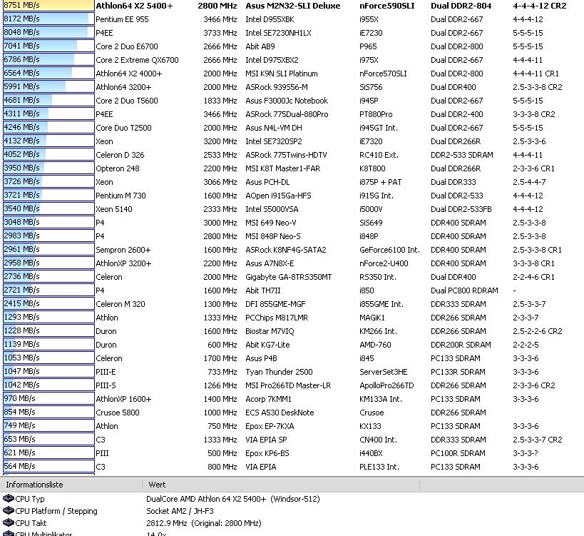

hi Leute also ich habe ihn mir geholt und muß sagen es haut alles hin Bilder habe ich unten mit dran

Habe auch fast die gleichen werte. Das Geld hättest du dir aber wirklich sparen können.
@lordberti da ich nicht viel vom übertakten halte ich den vorteil habe meine alte cpu immer zu meinen Händler zurückbringen kann und dann nur noch ein bissel zuzahlen muss finde ich das für mich besser als zu übertakten
MFG
wow, also da soll mal noch ein intel fanboy herkommen und sagen das ein e6600 jeden bisher erhältlichen x2 schlägt^^
Das ist ja nun ein Speichertest. Da waren die A64 den Intel prozis bis jetzt immer voraus.. mal mehr und mal weniger.
Bei einem CPU test (zb der beim 3Dmark05) wird der C2d dem 5400 wohl davonrennen
@ siyah: eben um das geht es nicht, du hast einen OC e6600, und er hat einen 5400 der Ori mit 2,8 geht.
@ so kommentare wie Siyah
