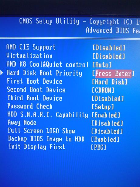

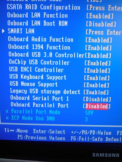

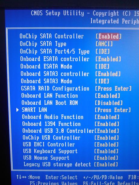

Sollte ich im Bios was einstellen?

Schon mal nachgesehen was CPUz sagt?C&Q ist im Bios bei dir an,demnach schaltet die CPU auf min 1GHz runter im Idle,wo dein Intel nur schwer hinkommt.Demnach fühlt sich dein Athlon langsahmer an,was er im Grunde ja auch ist.Stell die Energioptionen mal auf Höchstleistung so das er mit 3GHz lüpt und zwischen dem Intel und AMD wirst nix mehr merken.Ist dir das im Idle zu lansahm mit C&Q kannst auch den Reftakt auf 300 und NB auf 3GHz stellen,damit bist bei(immer noch 1GHz CPU Takt) gefühlten 2GHz im Idle.Musst natürlich den Muti weiter runter stellen bei nem Reftakt von 300.Machst am besten mit K10.Weil C&Q(K10) nicht zu benutzen ist Rausgeschmissenes Geld.Sind immer noch bei denem rund 25-35Watt pro Stunde die du um sonst verbrätst wenne nix großartiges am Rechner machst.
