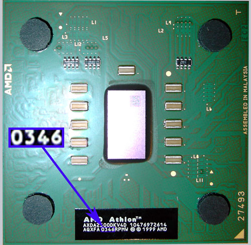

Mhh... hab mich mal umgeschaut bezüglich des Pin-Mods. Hab dabei festgestellt das die Bartons ab ca KW39 2003 superlocked sind und somit bei nem NForce2 Board garnix zu machen is bezüglich FSB. So zB in diesem Thema
Von daher schätz ich, dass MöCkY nen älteren Barton hatte. Flo1888 sollte daher erst mal schaun wann der produziert wurde. Siehe Aufdruck.

Also im bios kann ich gar nix einstellen FSB mäßig also ich kann net auf 200 oder 100 oder 133 gehen. Aber mei CPU wurde 2003 Hergestellt und ich kann aber über die Jumper aufm Motherboard den Multiplikator erhöhen und verringern derzeit läuft er auf nem niveau von 2800+ und vorher auf 3000+ aber wo ich ihn auf 3000+ laufen hatte is er immer abgestürtzt obwohl ich die vcore auf high gestellt hatte im bios. wie kann ich ez noch weiter machen dass ich mehr leistung bekomme oder bin ich ez scho am ende?
