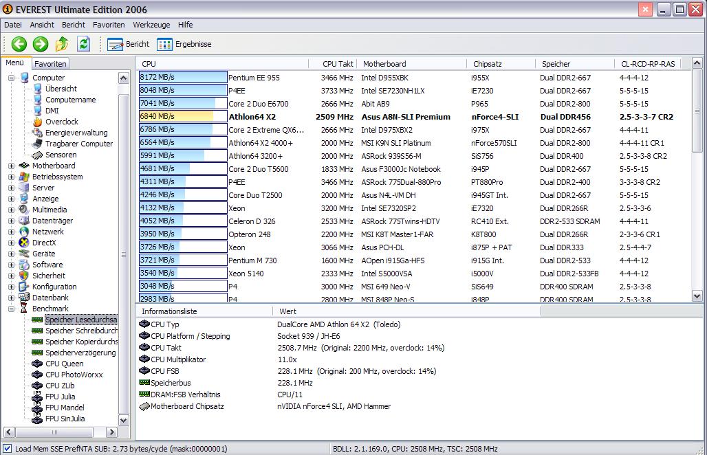

Originaltakt meiner CPU ist 2200MHz;
übertaktet auf 2500 MHz; Multi 11x; FSB 228; HTT 4x; RAM 200MHz (DDR400)
CPU und RAM Spannung @ default
Lesedurchsatz laut Everest knappe 7000MB :D

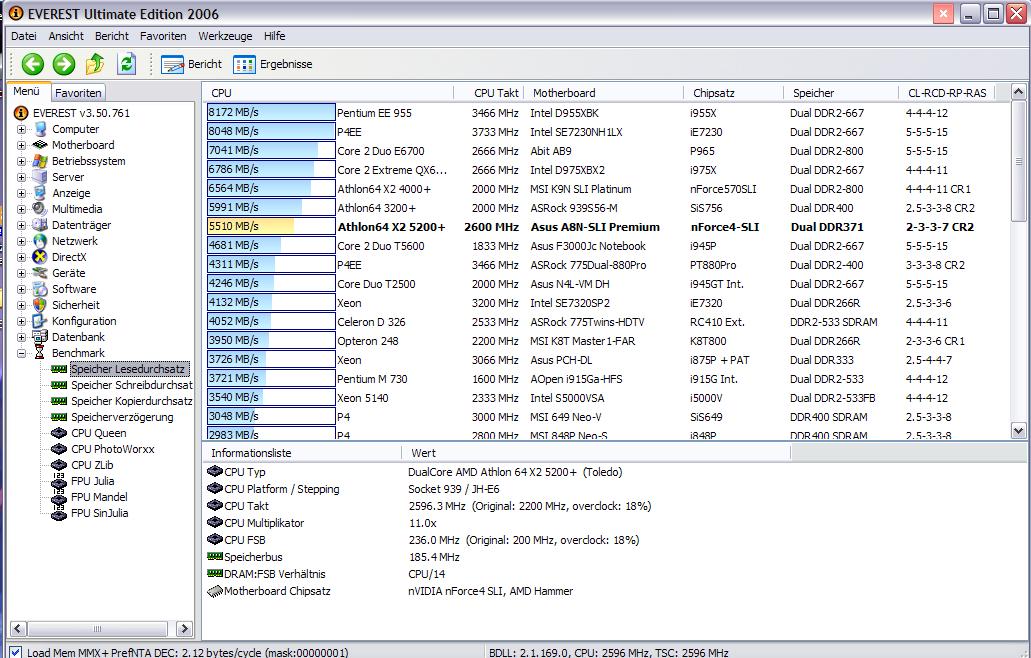

übertaktet auf 2600 MHz; Multi 11x; FSB 236; HTT 4x; RAM 166 (DDR333)
CPU Spannung @ 1,3625V; RAM @ 2,8V
Lesedurchsatz laut Everest ca. 5500 MB :mad:
Beide configs laufen mehrere Stunden Primestable.
Beim Schreibdurchsatz, Kopierdurchsatz usw. ist es dasselbe Bild, unter 2600 MHz viel schlechter als unter 2500MHZ
Warum ist der Speicherdurchsatz bei 2600MHZ soviel schlechter als bei 2500MHz.
Was ist besser, auf die 100MHz CPU takt zu verzichten und den guten Speicherdurchsatz haben, oder umgekehrt.
Danke schonmal

das kommt denke ich daher, das die Ram nicht mehr so hoch takten!
für mich die logischte erklärung!
hast du es auch 2 oder 3 laufen lassen, kann auch sein das Prozessor was anderes gleichzeitig gemacht hat
mfg andi
Edit: fast vergessen! würde den besseren RamTakt wählen! oder probier den ram so hoch wie möglich zu bekommen! vl schaffst du noch 50Mhz
liegt am ram ... da der nun nur mit 166 laeuft

Also ich habe ihn jetzt auf 2552MHz stabil bekommen.
HTT 4x, RAM 200MHz, FSB 232MHz, Multi 11x; Spannungen @ default
Hab jetzt nen Lesedurchsatz von knapp 7200MB, dabei werd ichs dann wohl belassen.
Danke euch
