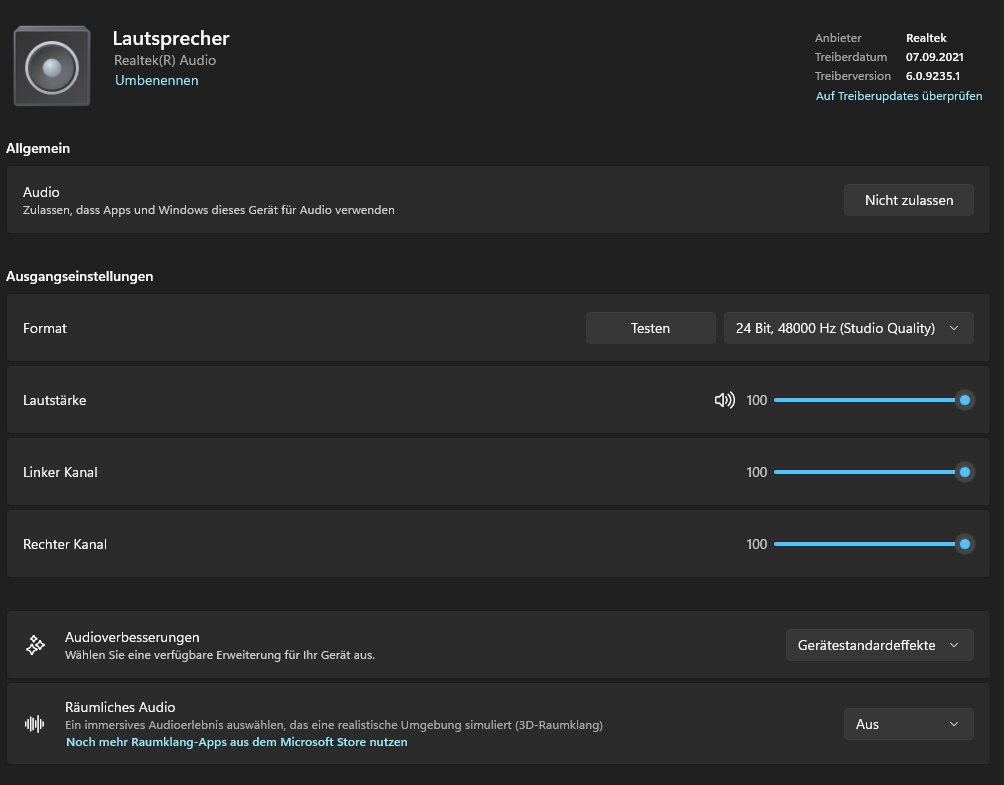

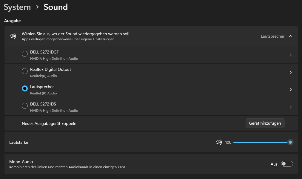

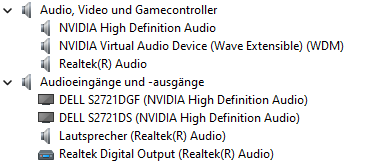

Hallo, ich habe mir den oben stehenden Rechner neu zusammengebaut (Netzteil, SSDs und Gehäuse vom alten Rechner übernommen) und bis auf den Ton läuft auch alles rund. Wiedergegeben werden soll der Ton über einen Edifier R1280DB eigentlich per Klinke. Das Problem ist nun, dass wenn ich den Lautsprecher per Klinke an das Mainboard anschließe kein Ton kommt. Schließe ich den Lautsprecher vorne an den Frontanschluss des Rechners, funktioniert der Ton. Ton kommt ebenfalls, wenn ich den Lautsprecher per Bluetooth mit dem Rechner verbinde. Windows 11 erkennt zudem, wenn ich den Lautsprecher per Klinke anschließe. Dann kommt so ein Fenster mit "Was haben Sie hinten angeschlossen?".
  • Anschluss des Lautsprechers an den PC per optischem Kabel. Funktioniert auch nicht.
  • BIOS des Mainboards aktualisiert (Version 16d)
  • Sound Treiber aktualisiert (Version 6.0.9235.1)
  • alle Regler auf 100% und aktiv
  • alle Kabel richtig drin
  • Lautsprecher ist in den Windows-Einstellungen ausgewählt als Standard
Geholfen hat alles nichts. Angehangen habe ich auch einmal Screenshots aus den Windows-Einstellungen sowie dem Geräte-Manager.
Ist mein Mainboard defekt? Defekt kann der Sound-Chip doch nicht komplett sein, oder? Sonst würde doch nicht vorne per Klinke und per Bluetooth normal Sound erhalten. Oder klingt das Ganze eher nach Treiber-Probleme?

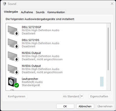

Geh mal in die Systemsteuerung/Sound und deaktivere alle Ausgabegeräte, außer den OnBoard-Sound des Mobos.
Alle VirtualMixer aus, alle DH-Audio (DisplayPort) aus usw.
Dort kannst du dann auch gleich den Realtek-Sound konfigurieren.

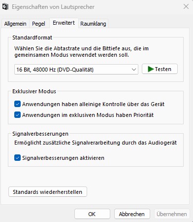

Eventuell mal testen mit nur 16 Bit und 48 KHz usw.
Reaktionen: jefed
Danke, dort hatte ich tatsächlich noch gar nicht rumgespielt. Habe alles mal probiert und deaktiviert und versucht zu konfigurieren. Leider alles ohne Effekt. Weiter kein Sound der wiedergegeben wird.

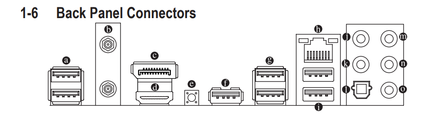

@jefed Bewegt sich denn diese farbliche Balken, wenn Du Musik bzw. Ton auf dem PC wiedergibst?
Bist Du dir sicher, dass Du den Klinkestecker auch in die richtige Buchse des Mainboards gesteckt hast?
Mikrofon ist ja auch direkt daneben. Du musst an der Slotblende den mittleren unten nehmen. Steht Line Out drüber.
Reaktionen: jefed

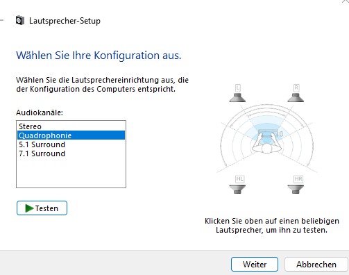

Ich habe gerade nochmal die Sound-Konfiguration (siehe Bild) durchlaufen und nun nicht mehr nur Stereo versucht, sondern auch 7.1, 5.1 und Quadrophonie. Und siehe da, die Lautsprecher geben bei den Testtönen Ton aus für HL (Hinten Links) und HR (Hinten Rechts). Allerdings kommt bei Links und Rechts kein Ton. Wie kann ich das denn umschalten?
Dein Klinkenkabel steckt im falschen Port
n für Stereo
Reaktionen: jefed
Es schwankt gerade bei mir zwischen Scham und Freude. :D Da habe ich jetzt 2 Tage lang alles mögliche probiert (BIOS, Treiber & Co) und letztlich war nur der Stecker falsch gesteckt. Da habe ich dann wohl doch im rein englischen Mainboard-Handbuch falsch übersetzt. Danke vielmals!!!
