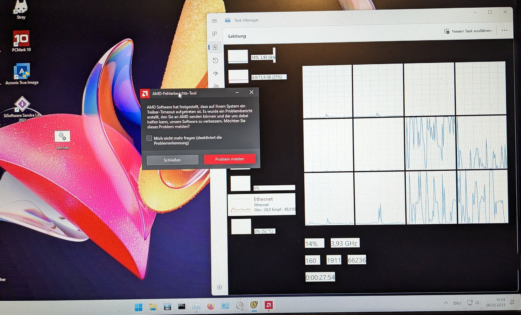

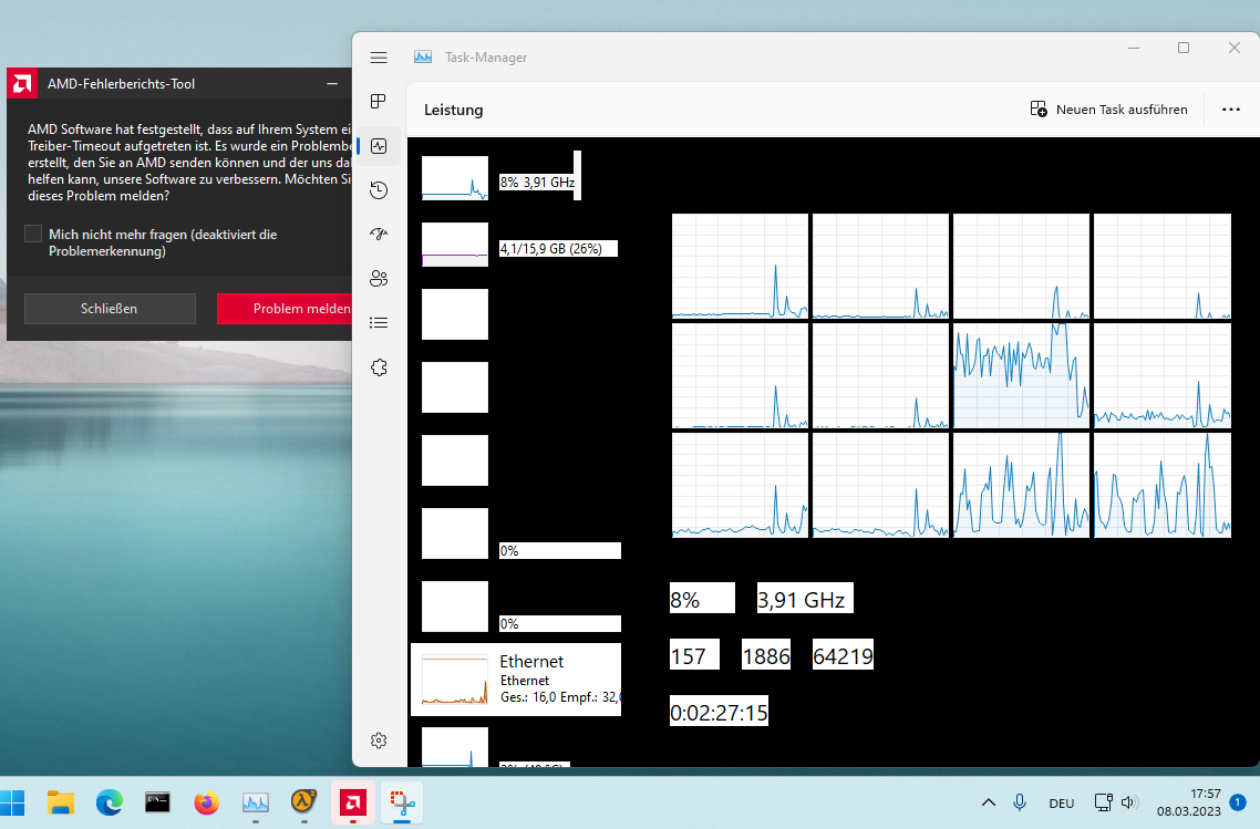

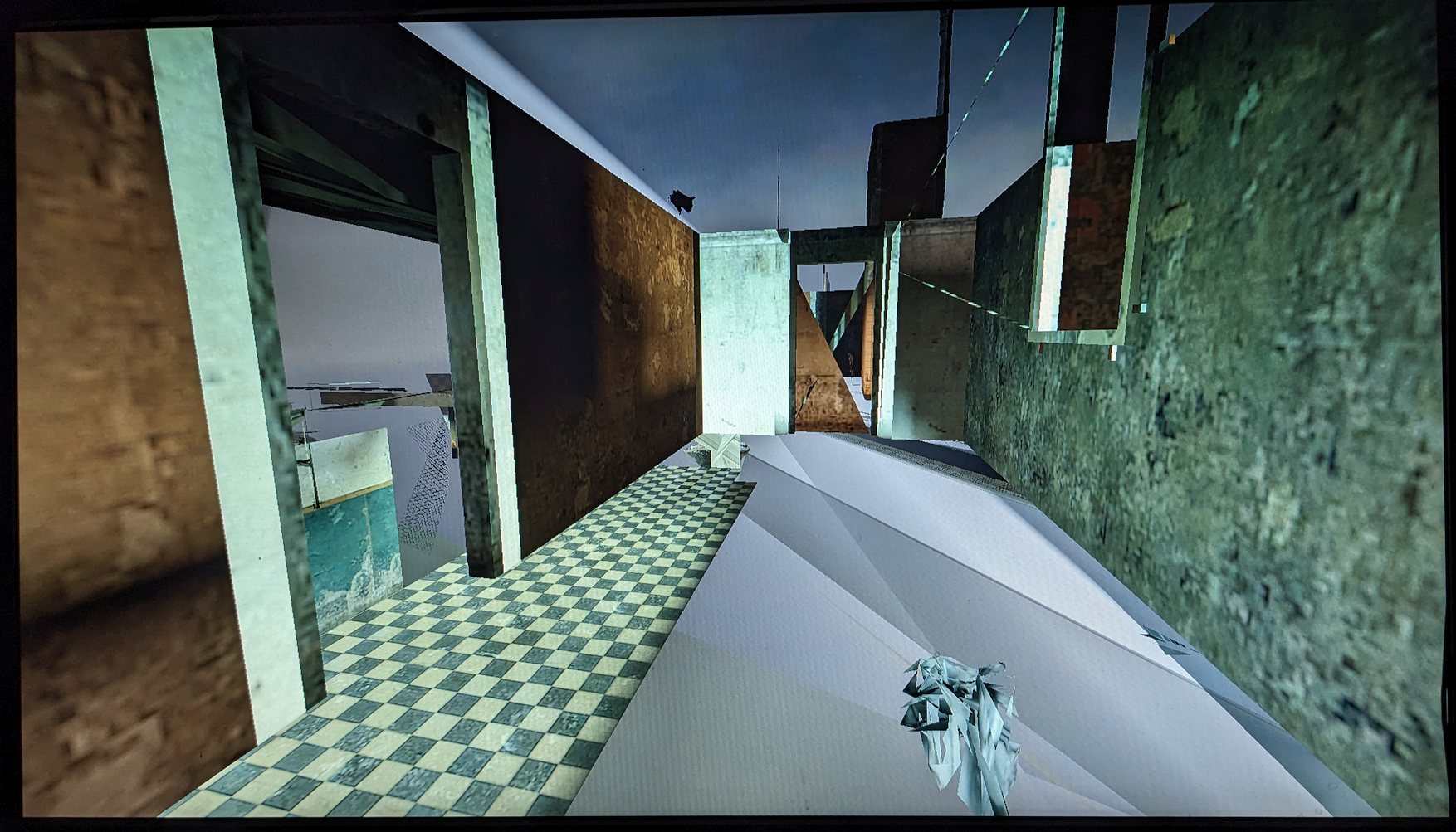

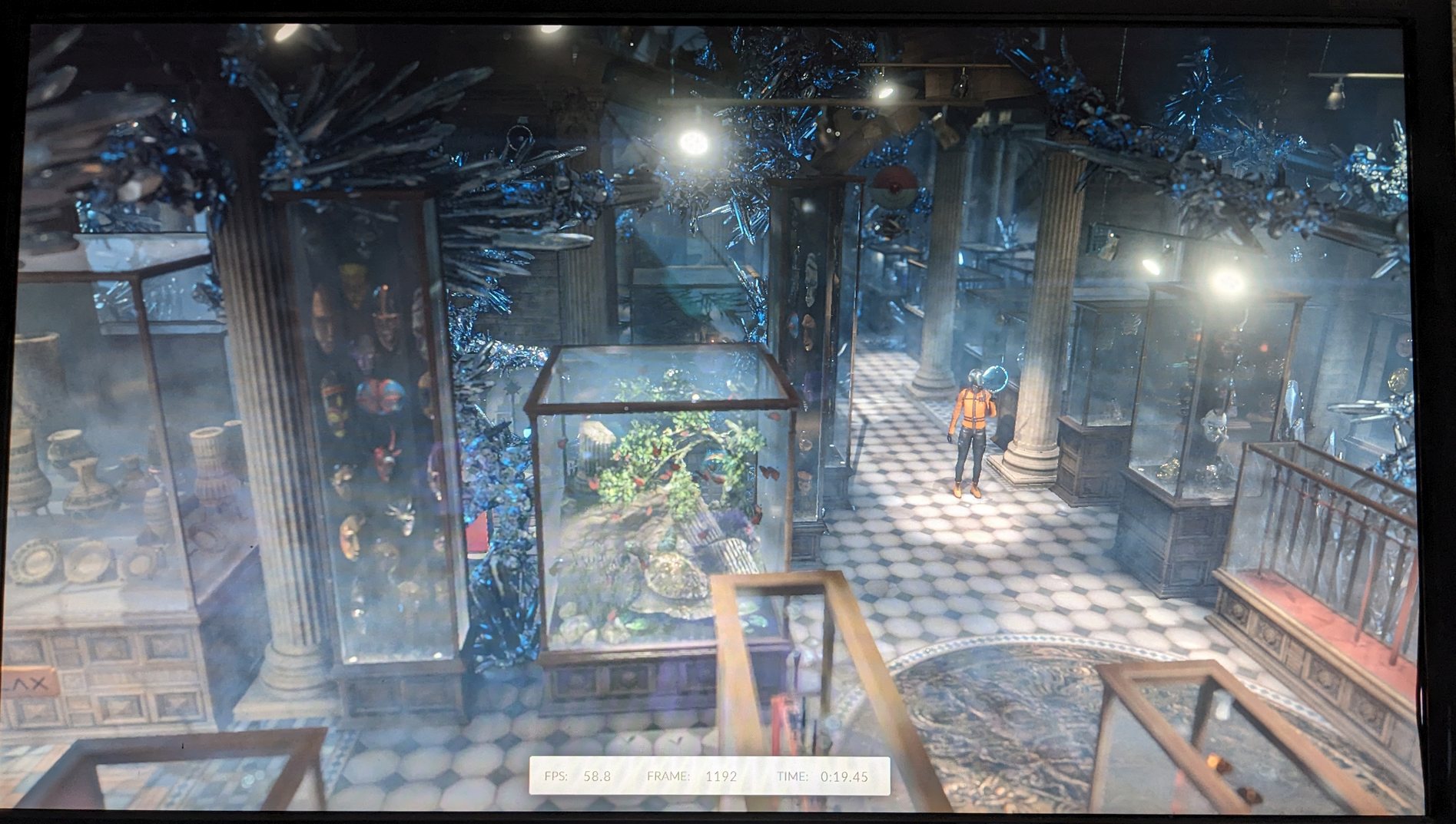

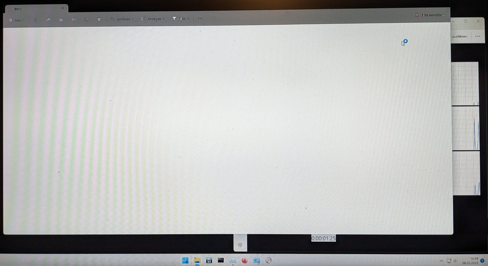

seit ich mir im Februar endlich ein neues B550-Board eingebaut habe (vorher B450), habe ich Probleme mit der Grafik (3D/Video). Der Treiber stürzt immer wieder mal ab, und das AMD-Fehlerberichtstool zeigt an, dass "auf Ihrem System ein Treiber-Timeout aufgetreten ist. ...", irgendwo steht auch mal was vom Wattman.

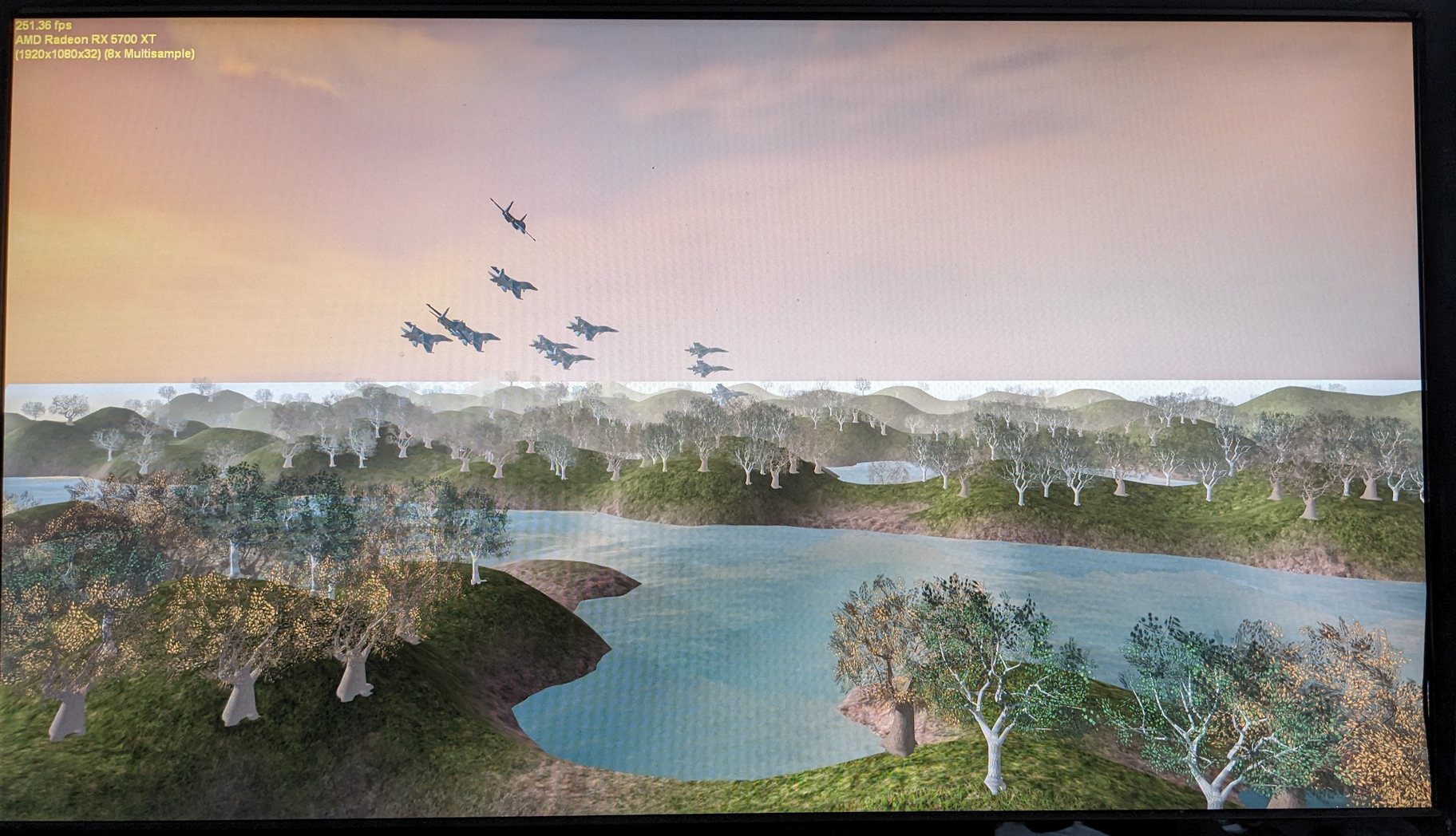

Es passiert nicht zu oft, beim Spielen (HL2DM) weniger, bei 3D-Benchmarks (TimeSpy, Passmark, Sandra, OCCT, ...) eher, zwei oder dreimal auch schon mit Browser-Videos (Fenster oder Anzeige grün). Furmark dagegen kann ich ohne Probleme laufen lassen, da gab's noch nie Fehler. Das Spiel läuft meistens weiter, ich höre den Sound, kann mich bewegen und ballern. Manchmal friert aber die Anzeige auch ein, es kommt ein ratternder Ton, und nach längerem Warten eben der Timeout. Bedienbar ist der PC währenddessen nicht, manchmal hilft nicht einmal STRG-ALT-ENTF, und ich muss den Power-Button drücken, damit er runterfährt.
Wenn es mir gelingt, das Spiel zu schließen, kann ich ohne Reboot weiter spielen, wenn ich's direkt danach wieder starte.

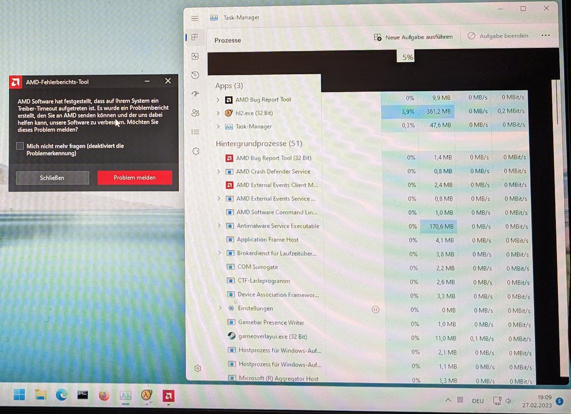

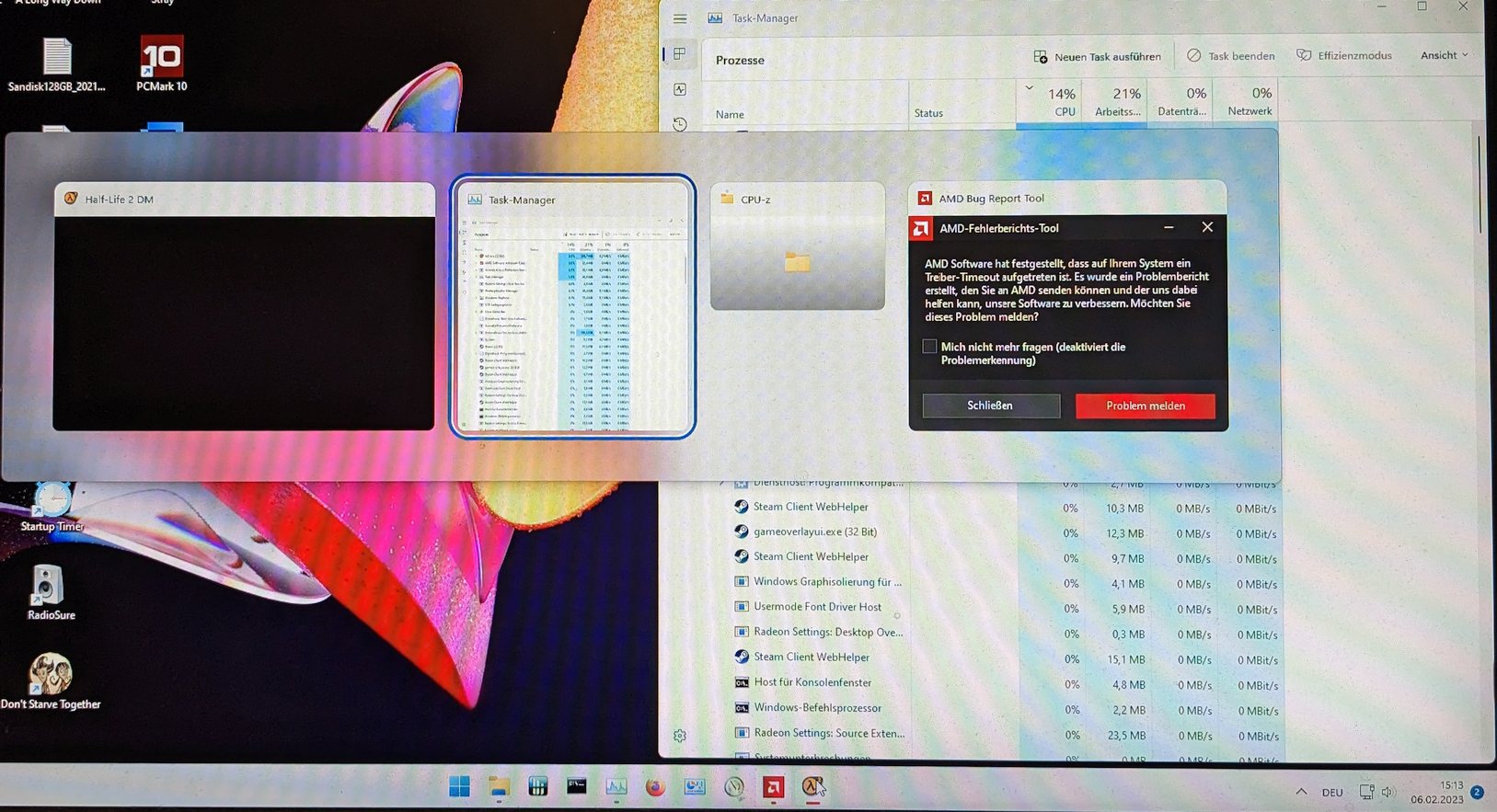

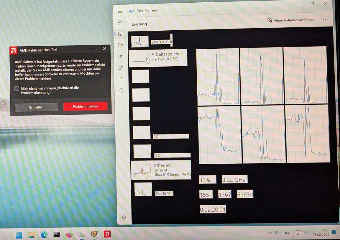

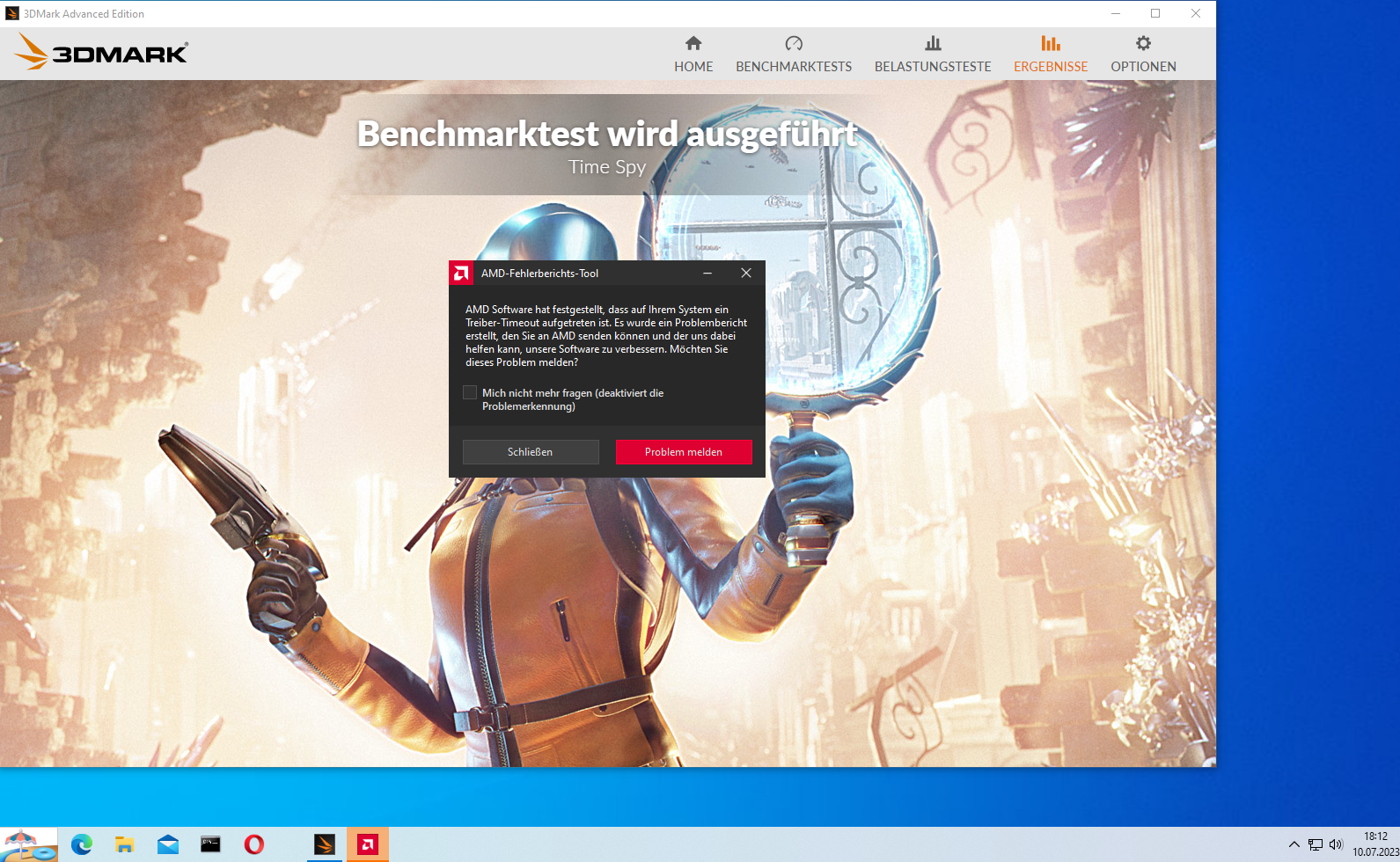

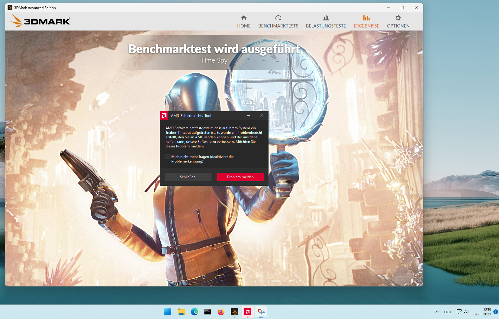

So sieht das dann immer auf, wenn der Fehler auftritt:
AMD-Fehlerbericht_2023-03-07_13-18_TimeSpy_6-cores-ohne-SMT.pngAMD-Fehlerbericht_2023-03-08_17-37_hl2dm_afk_6-cores_SMT-enabled.pngAMD-Fehlerbericht_2023-05-07_10-27_Timespy_6-cores_SMT-enabled_645-Watt.pngAMD-Fehlerbericht_2023-05-07_10-27_Timespy_6-cores_SMT-enabled_Snipping-Tool-Problem.pngAMD-Fehlerbericht_2023-06-01_18-20_Firefox-green-screen.pngAMD-Fehlerbericht_20230206_1405_Taskmanager-schwarz.jpgAMD-Fehlerbericht_20230206_1410_Explorer-weiss.jpgAMD-Fehlerbericht_20230206_1414_Explorer-Taskmanager.jpgAMD-Fehlerbericht_20230226_1152_hl2dm.jpgAMD-Fehlerbericht_20230226_1710_Taskmanager.jpgAMD-Fehlerbericht_20230227_1809_Taskmanager.jpgAMD-Fehlerbericht_20230301_1704_hl2dm.jpgAMD-Fehlerbericht_20230331_1104_hl2dm.jpgAMD-Fehlerbericht_20230617_1621_hl2dm.jpgAMD-Fehlerbericht_20230701_1639_hl2dm_defekt_Artefakte.jpgAMD-Fehlerbericht_20230702_0747_TimeSpy-bleibt-hängen.jpgAMD-Fehlerbericht_20230702_0758_PassMark-bleibt-hängen.jpg

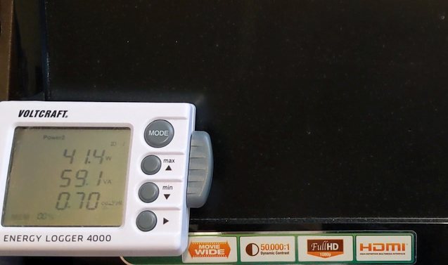

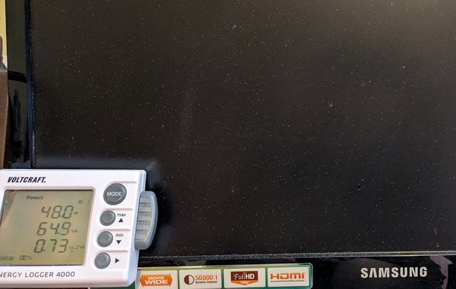

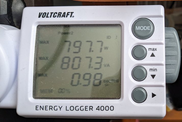

  2. Das Strommessgerät zeigt z. B. beim Start der Grafik-Tests oder der Demo vom TimeSpy immer einmalig Werte von 630 ... 680 Watt(!) an. Dachte lange es wäre nur hier, aber in anderen solchen 3D-Tests (z. B. Passmark 3D) kommt's auch vor. Spitzenwert war, erst kürzlich, 798 Watt!
    Ich weiß nicht, ob das ein Anzeige/Messfehler ist, oder ob ein 400 Watt-Netzteil primärseitig wirklich kurzzeitig so viel Strom ziehen kann, aber jedenfalls sind sich die Geräte (habe noch ein SEM6000 von Voltcraft, und was älteres) hier alle einig.

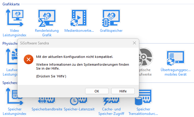

  3. Ein GPGPU Test (Sandra) hatte 2x zum abschalten des PC geführt, ebenso ein Test mit OCCT. Aber Ende Mai, als ich den PC vor einem geplanten Netzteil-Tausch nochmal viele Stunden lang über zwei Tage auch damit gequält hatte, ist nichts passiert. Alle Benchmarks und Stabilitätstests liefen plötzlich fehlerfrei.

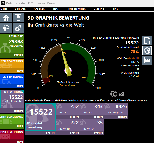

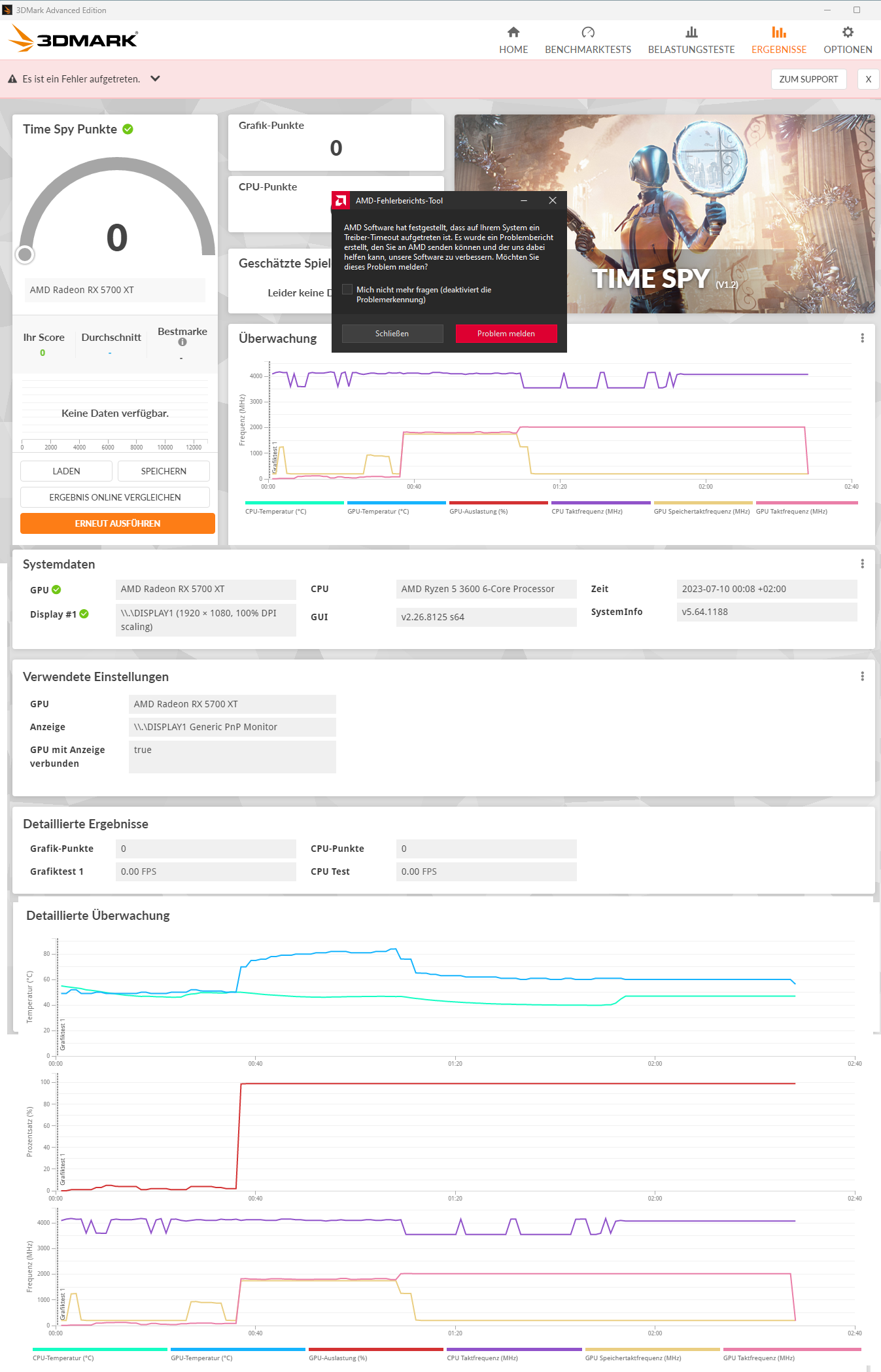

Heute morgen 1x Timeout im Timespy, nach Reboot 2x Passmark 3D-Tests fehlerfrei (15591 Punkte), beim Timespy wieder fehler. Alle weiteren Tests z. B. mit furmark auch ohne Probleme.
Mittag habe ich das 600 Watt Enermax eingebaut, und die GPU mit zwei separaten Kabeln verkabelt.
Beim ersten Versuch gleich wieder Treiber-Timeout, nach 57 s im Grafik-Test 1 des TimeSpy.
Die Peaks (hier 613 Watt, zu sehen in der siebten Sekunde) sind auch wieder da!
2x die 3D-Tests von Passmark liefen dagegen wieder fehlerfrei durch.
Der zweite Versuch mit Timespy endete schon nach 8 Sekunden (auch hier wieder 613 Watt zu Beginn).
Furmark war wieder ohne Probleme, hier gab's den höchsten Peak mit 624 Watt.

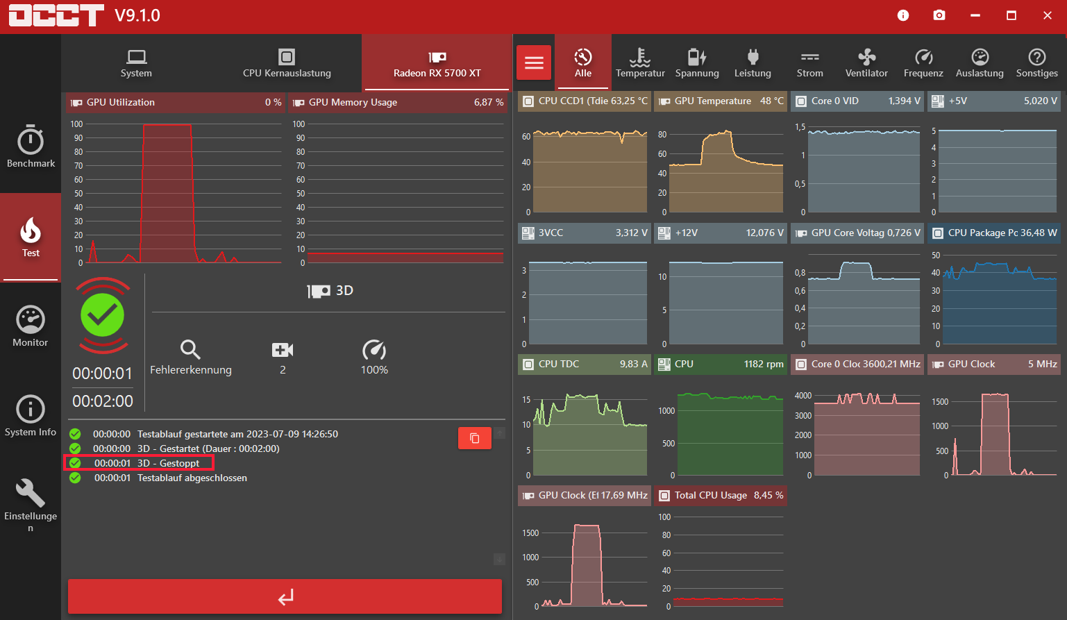

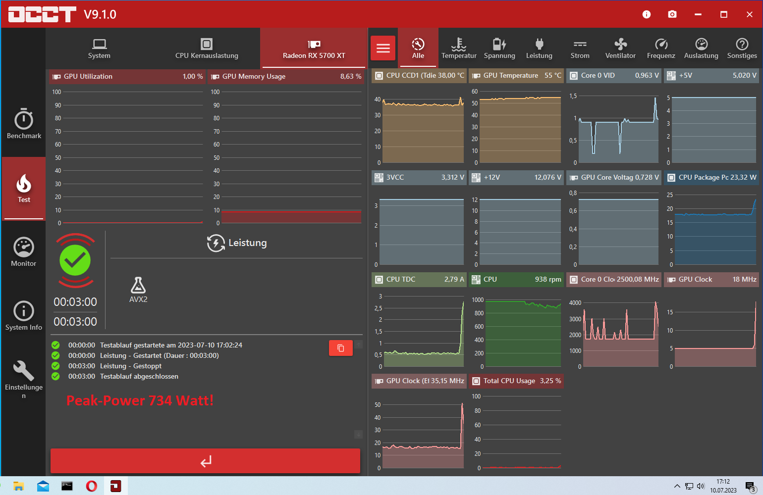

Dann habe ich noch das OCCT probiert, das brach beim ersten Versuch mit dem 3D-Test sofort ab.
Aus welchem Grund, stand da aber nirgends. VRAM war fehlerfrei (2 min.), ebenfalls ein zweiminütiger Leistungstest (374 Watt waren hier das Maximum; ich meine mit dem Rush Power M hatte ich hier 400 Watt).
Was danach auch wieder passiert ist: Ich musste nach einem Reboot das Netzteil stromlos machen, um wieder hochfahren zu können! Zuerst stand da 41 Watt auf dem Messgerät (viel weniger als im Leerlauf, oder im UEFI). Monitor blieb aus. Nach aus/einschalten waren's 48 Watt, Monitor aber weiter schwarz.
Auch das Abschalten des Netzteils hat nicht geholfen, ich musste den Stecker ziehen, damit das Board wieder startete.
Ein 600 Watt Peak ist zunächst nicht dramatisch (immernoch besser als die ursprünglichen 800 er peaks) und ein 600 Watt Netzteil sollte diesen Peak abfangen können, der Absturz kam ja jeweils später.

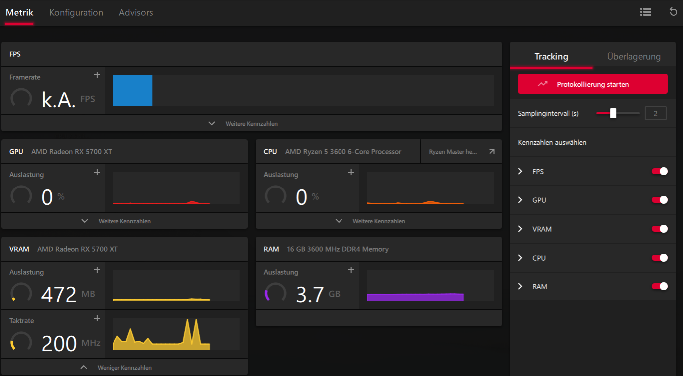

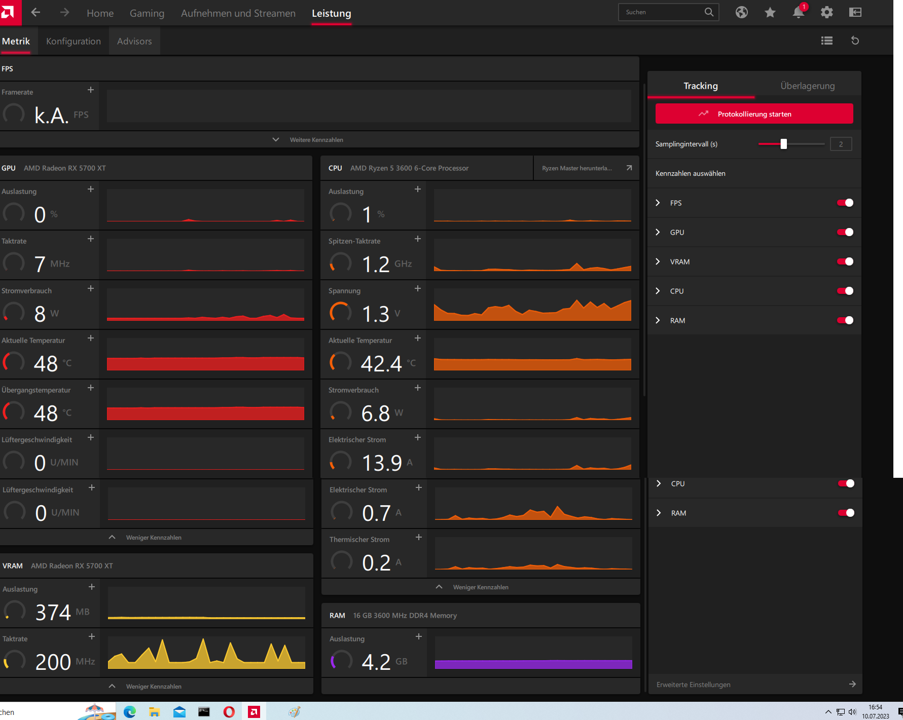

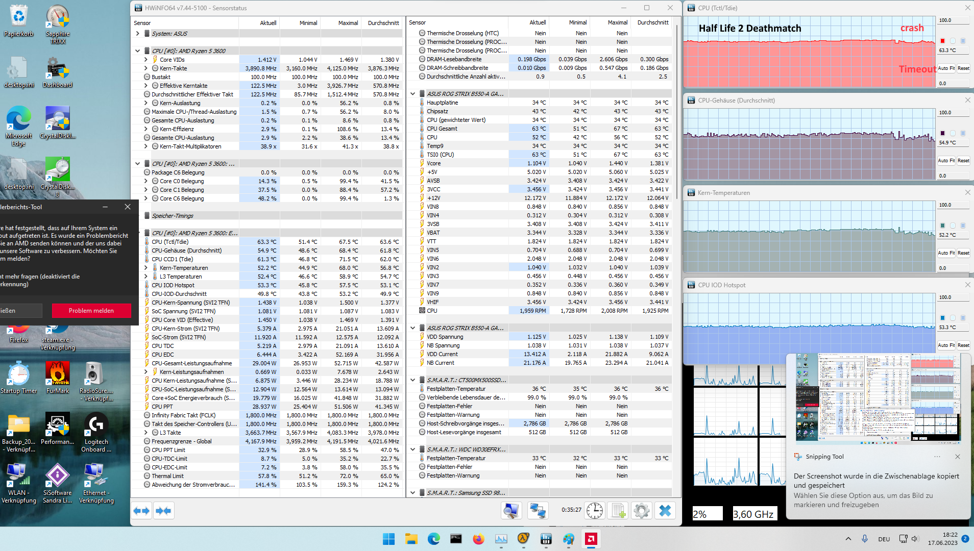

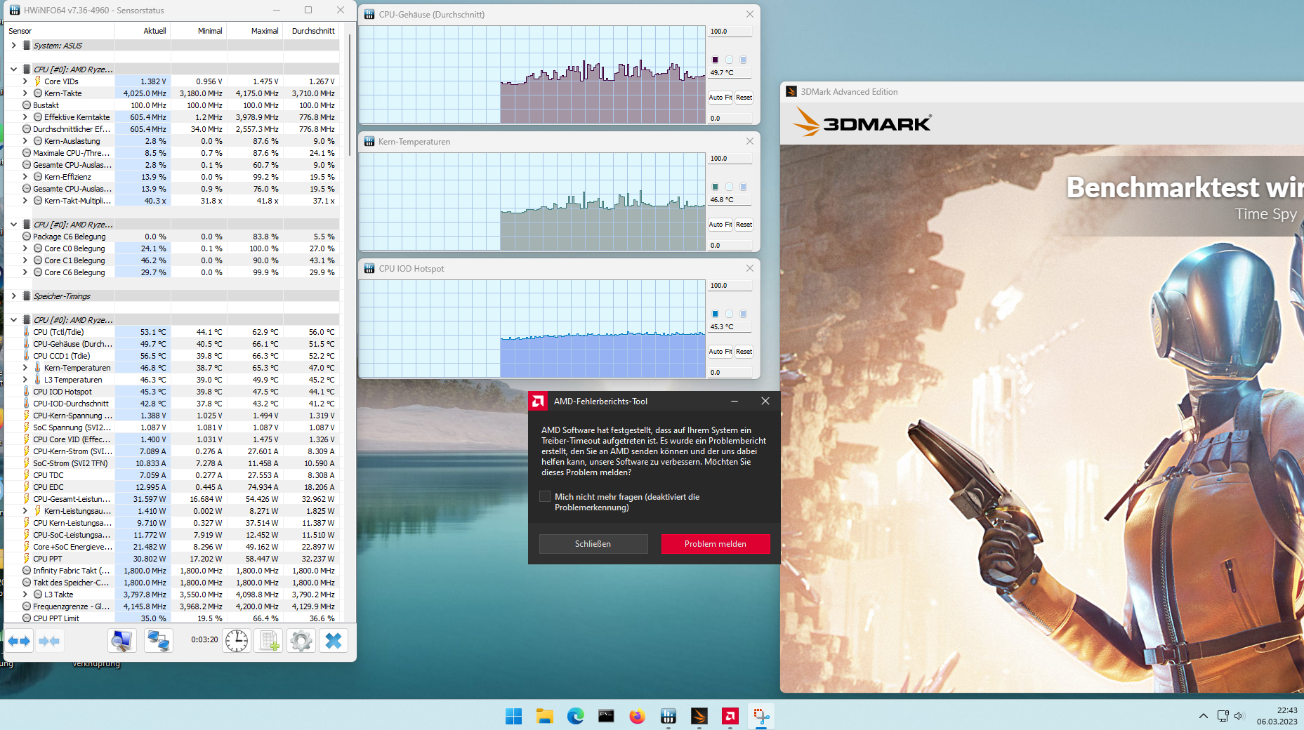

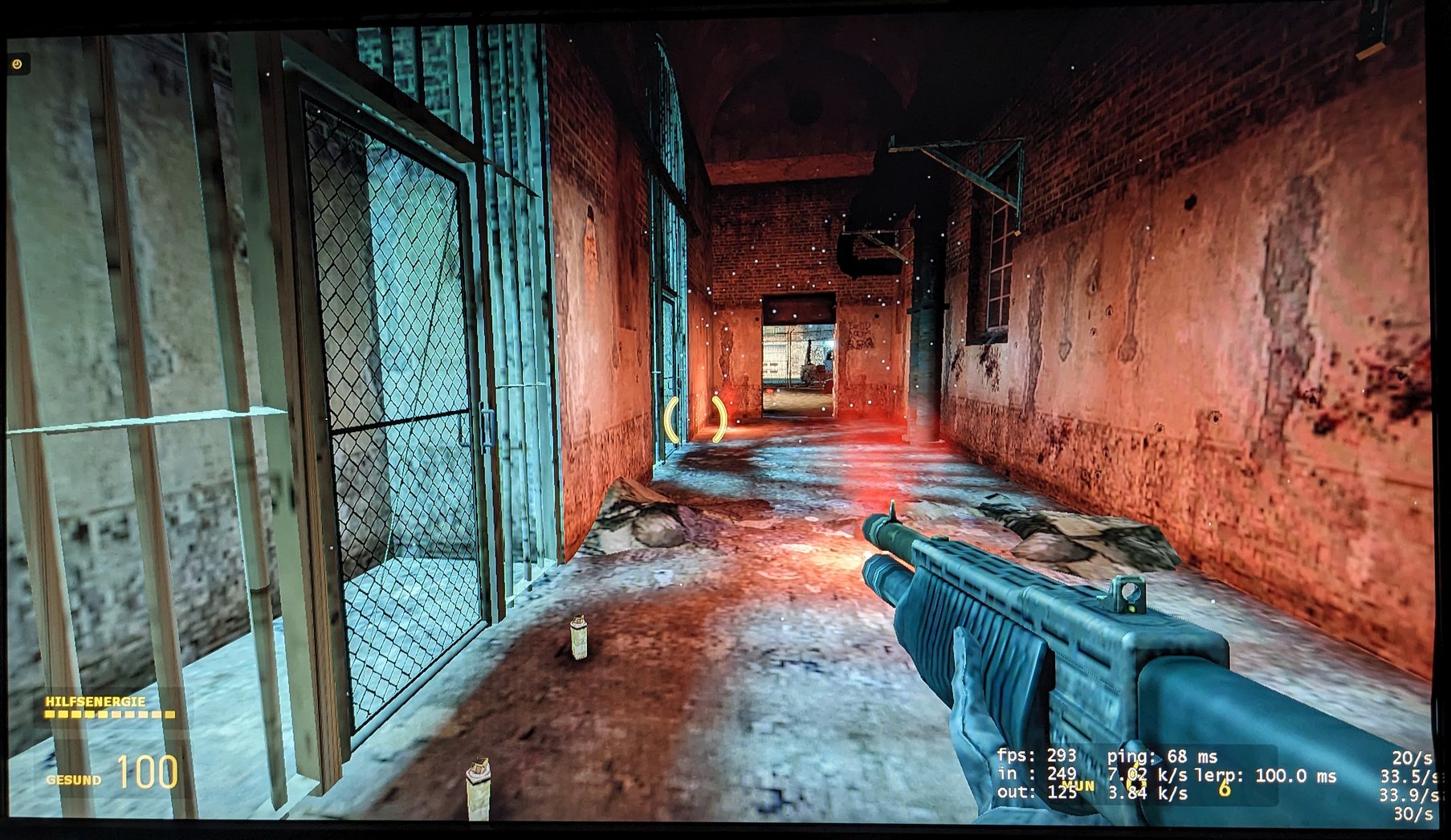

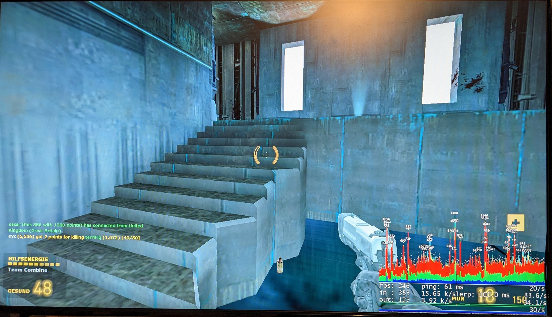

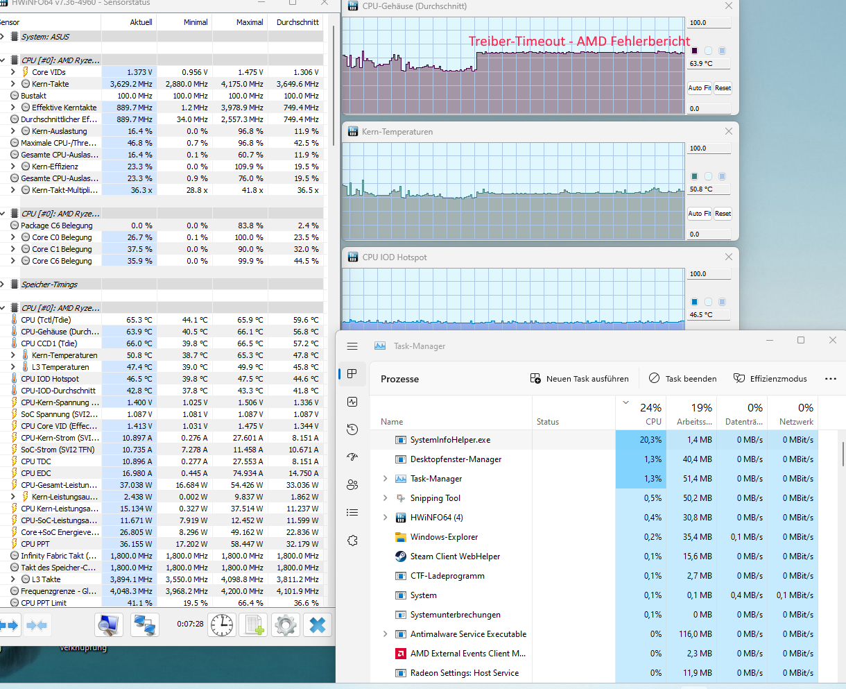

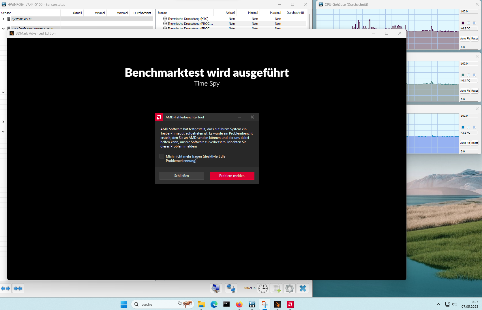

Hier 5 Screens mit HWInfo, beim Spiel oder Timespy, mit und ohne Timeouts:
AMD-Fehlerbericht_2023-03-06_22-43_SysteminfoHelper_hwinfo.pngAMD-Fehlerbericht_2023-03-06_22-43_TimeSpy_hwinfo.pnghl2dm_Taskmanager_2023-02-13_21-40_hwinfo_45-min-gaming_B550_Neuinstallation_CL17_AMD-Ryzen-ba...pnghl2dm_Taskmanager_2023-02-13_23-32_hwinfo_with-jerk_B550_Neuinstallation_CL17_AMD-Ryzen-balanced.pngHWInfo_2023-06-17_18-22_30-min-hl2dm-bis-crash_AMD-Fehlerbericht_R3600_Standard_MX-5.png

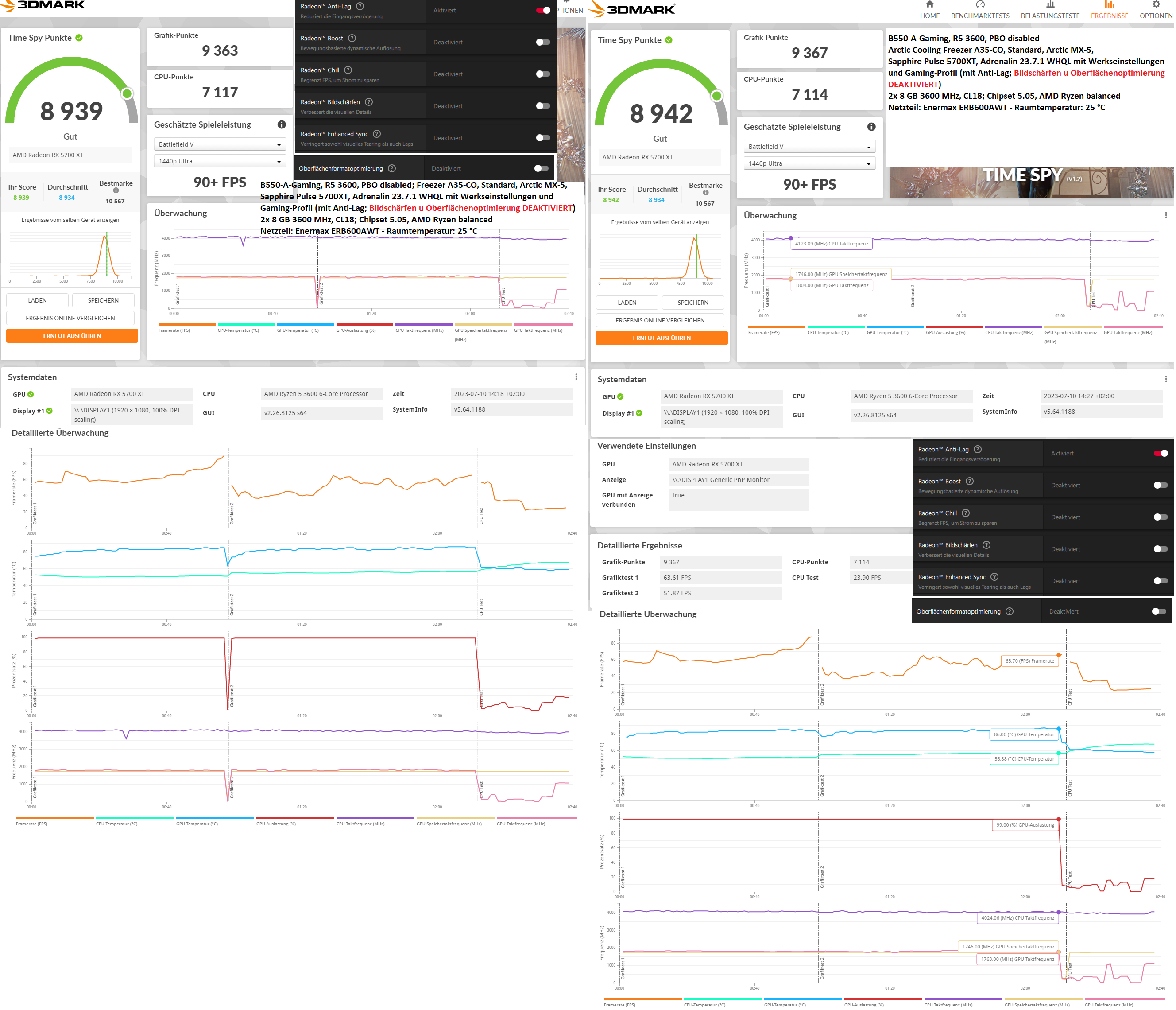

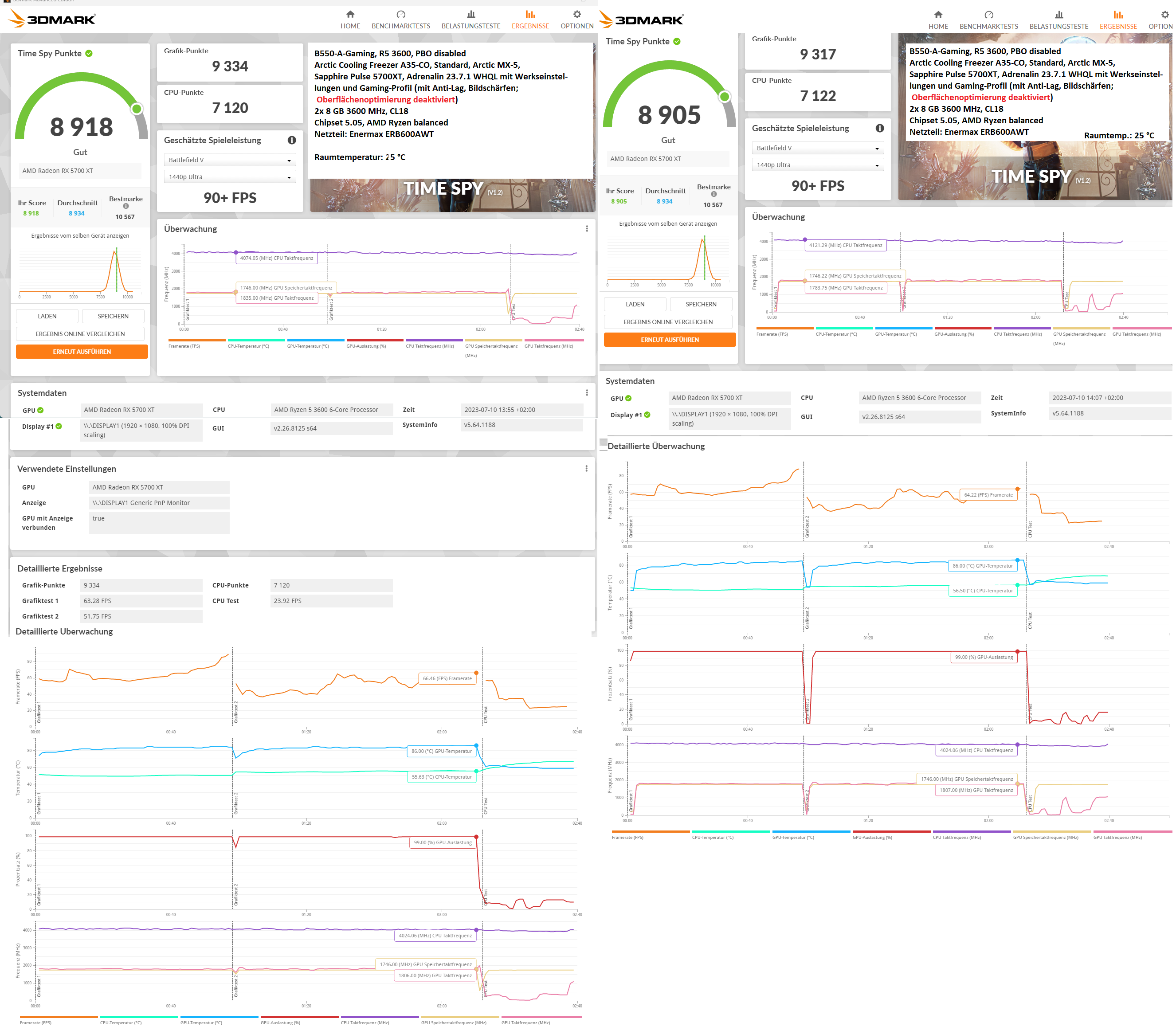

Timespy mit Details zu Taktraten, Temperaturen, Auslastung, FPS (fehlerfreie Durchläufe):
TimeSpy_2023-05-22_22-45_8893_B550_6-Cores_SMT-enabled_Ryzen-balanced_chipset-5-02_Adrenalin-2...pngTimeSpy_2023-05-22_35_8931_B550_6-Cores_SMT-enabled_Ryzen-balanced_chipset-5-02_Adrenalin-23-4-3.pngTimeSpy_2023-07-02_11-15_CPU_7088_B550_6-Cores_SMT-enabled_Ryzen-balanced_chipset-5-05_Adrenal...pngTimeSpy_2023-07-02_11-28_CPU_7075_B550_6-Cores_SMT-enabled_Ryzen-balanced_chipset-5-05_Adrenal...png
Ein soeben durchgeführter Test mit Undervolting (CPU: - 1,25 Volt; SoC: - 0,075 Volt) führte auch gleich zum Ausstieg. Der Peak beim Start des Grafik-Tests war hier 594 Watt, also deutlich niedriger als sonst.
In der Zeit, wo das Silent BIOS der GPU aktiviert war, war's auch mal 590 Watt.
  • TimeSpy_2023-05-22_22-27CPU_7084_B550_6-Cores_SMT-enabled_Ryzen-balanced_chipset-5-02_Adrenali...png

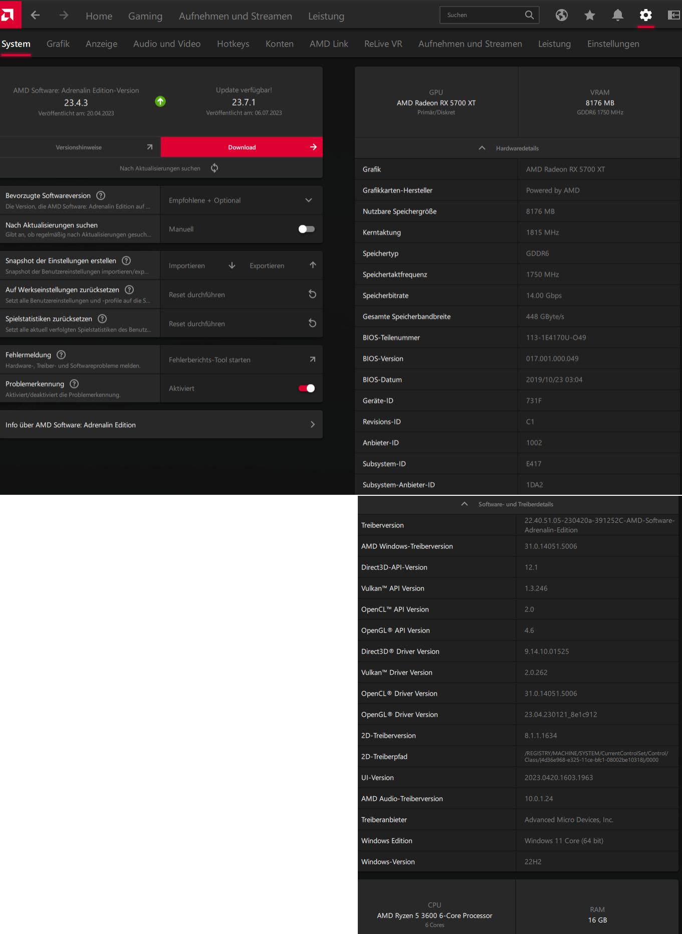

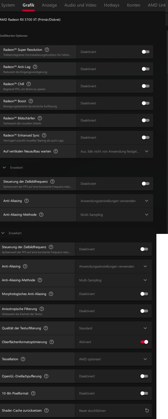

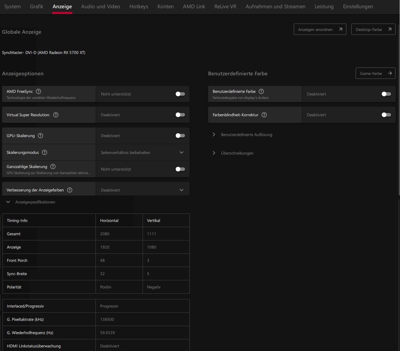

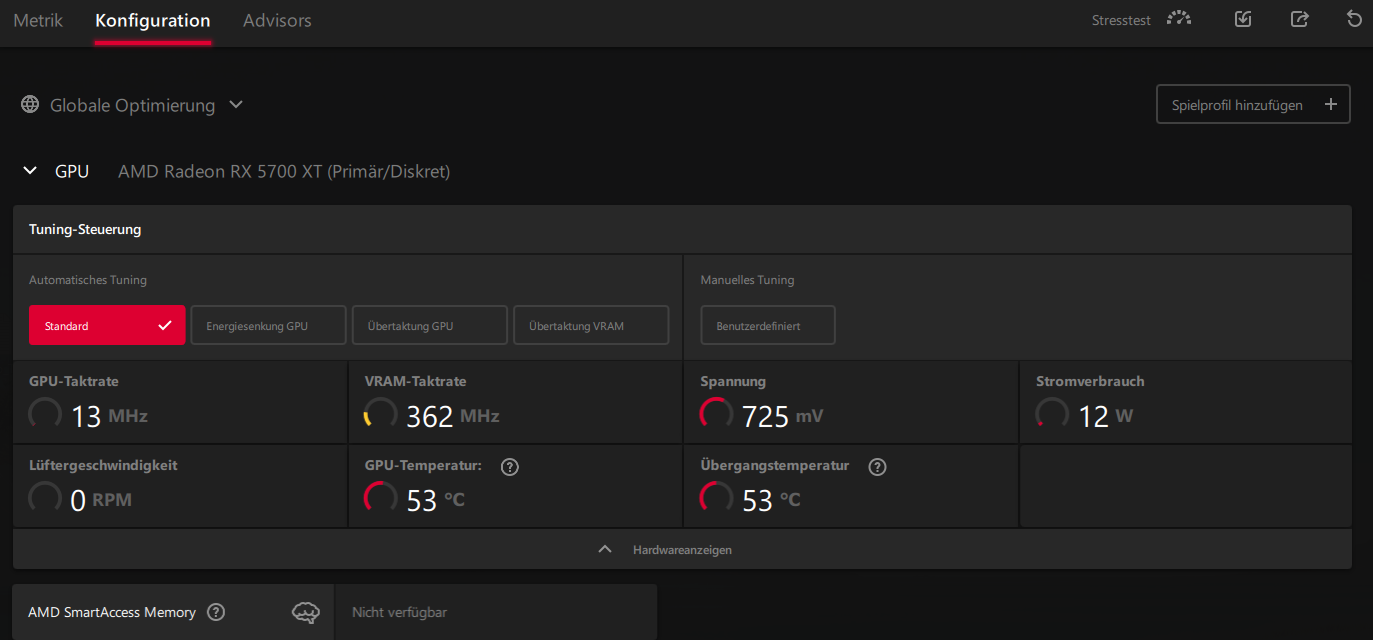

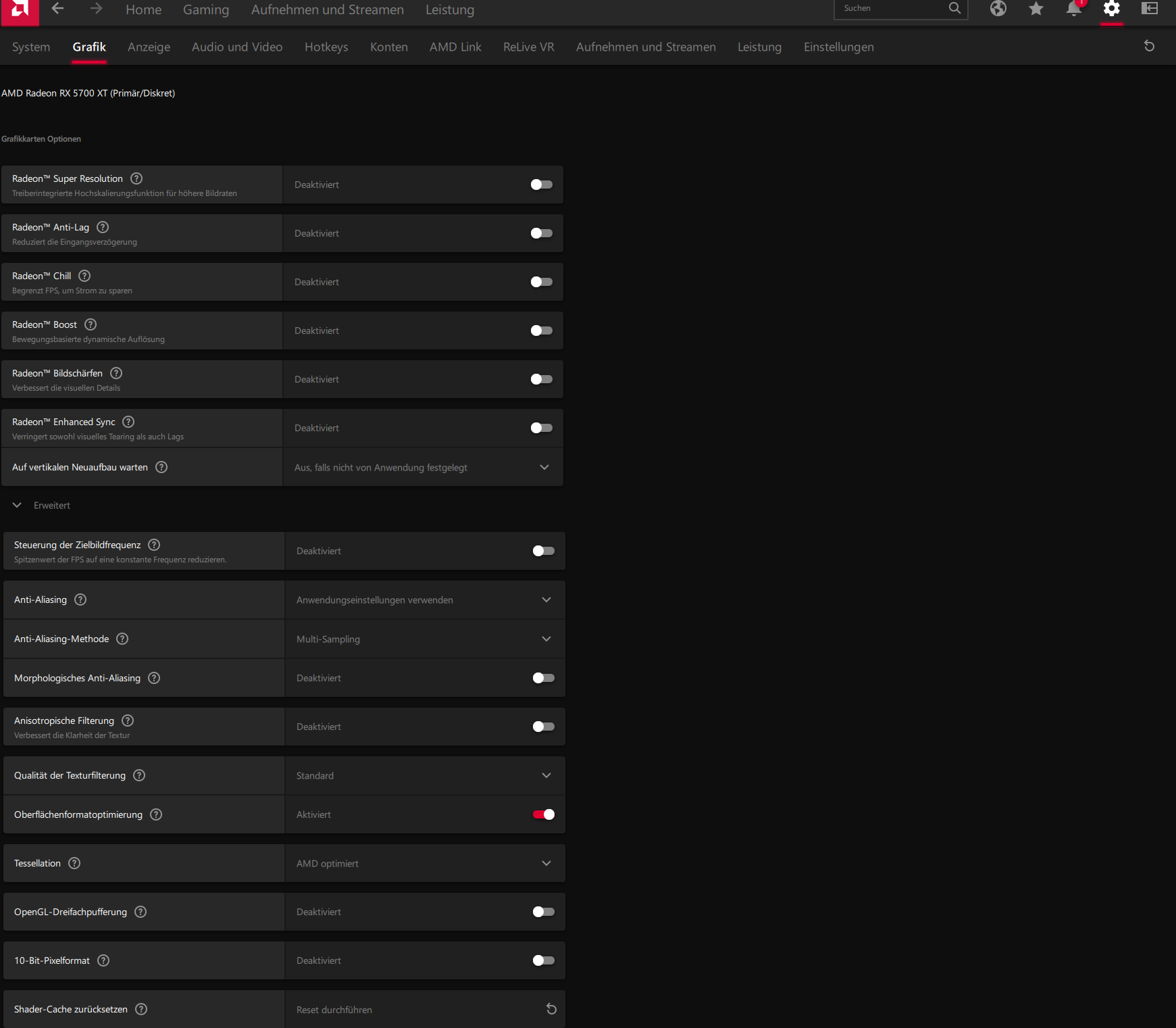

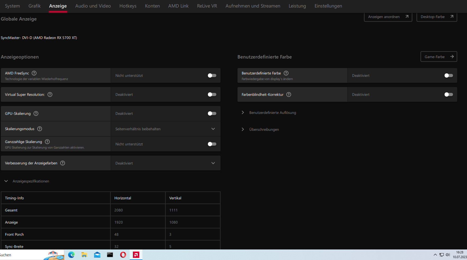

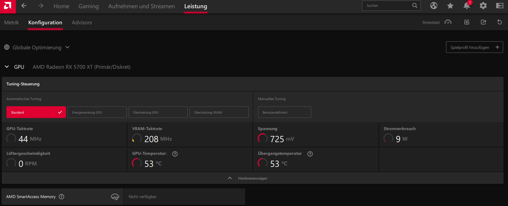

Hier die weiteren Einstellungen im Adrenalin:
Adrenalin_23-4-1_Anzeige.pngAdrenalin_23-4-1_Grafik.pngAdrenalin_23-4-1_Leistung_Konfiguration.pngAdrenalin_23-4-1_Leistung_Metrik.pngAdrenalin_23-4-1_System.png

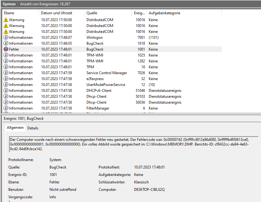

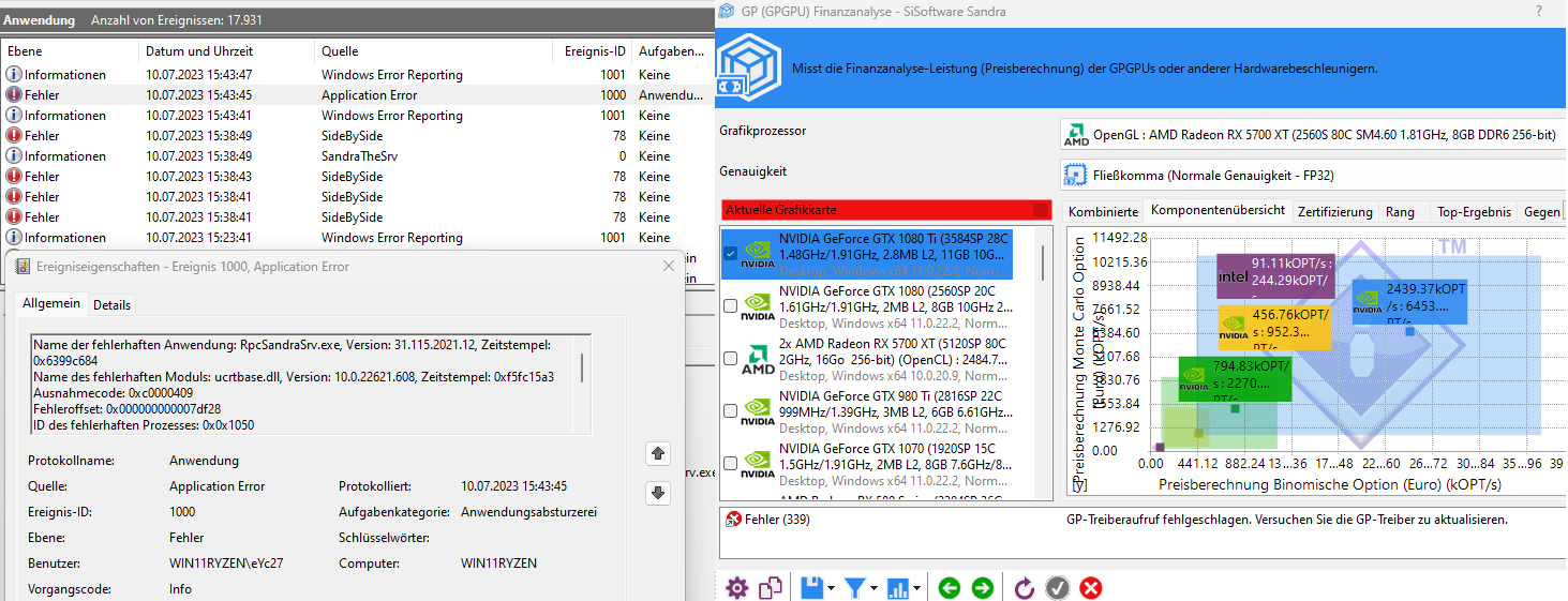

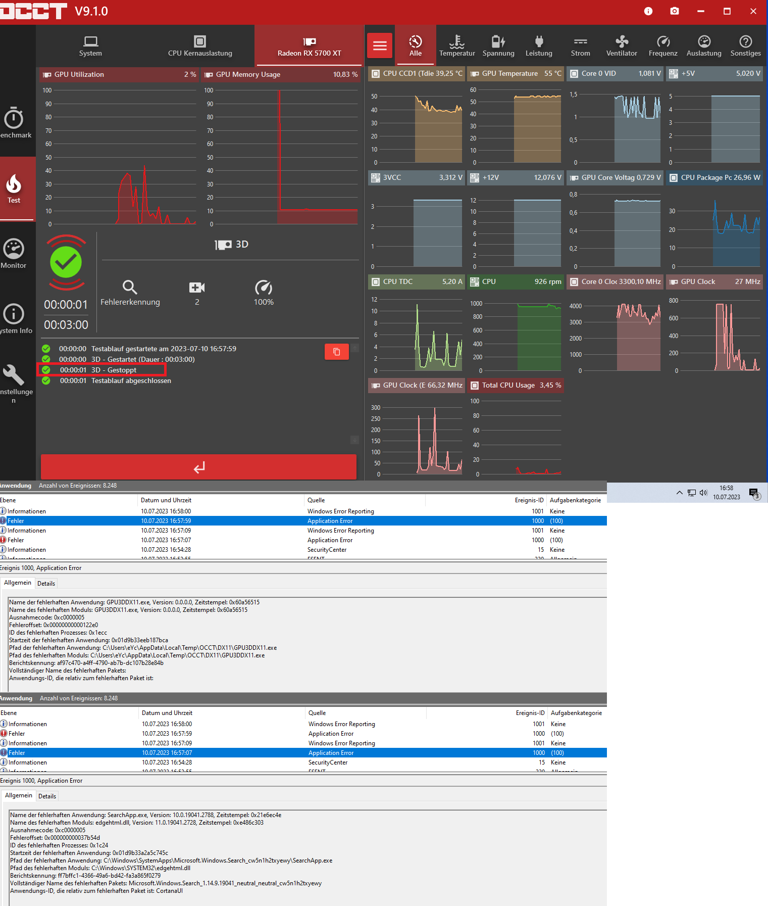

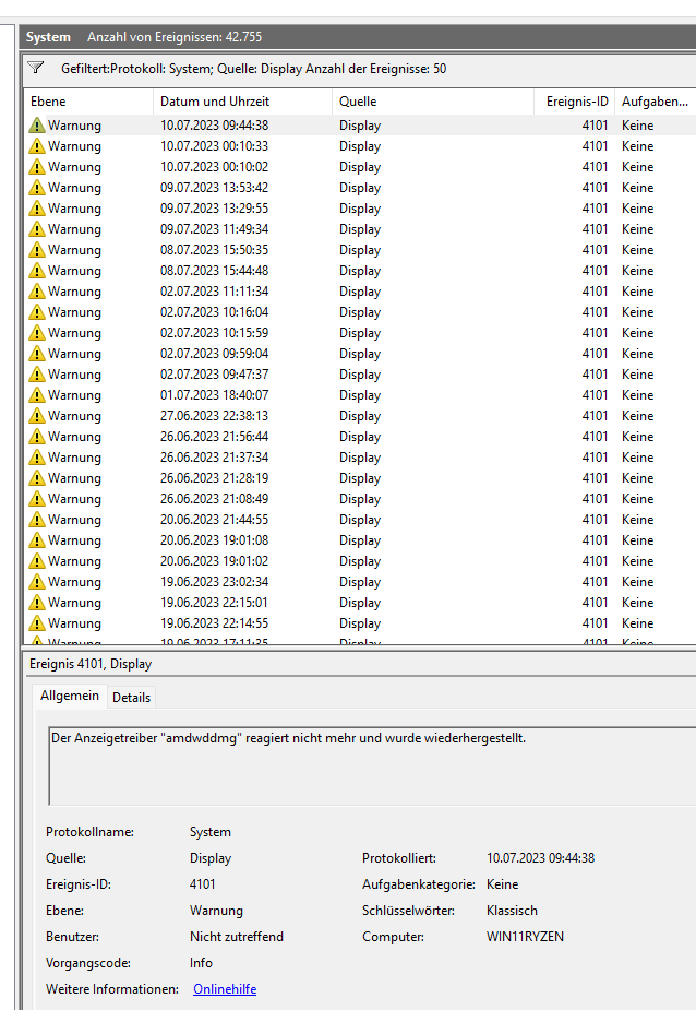

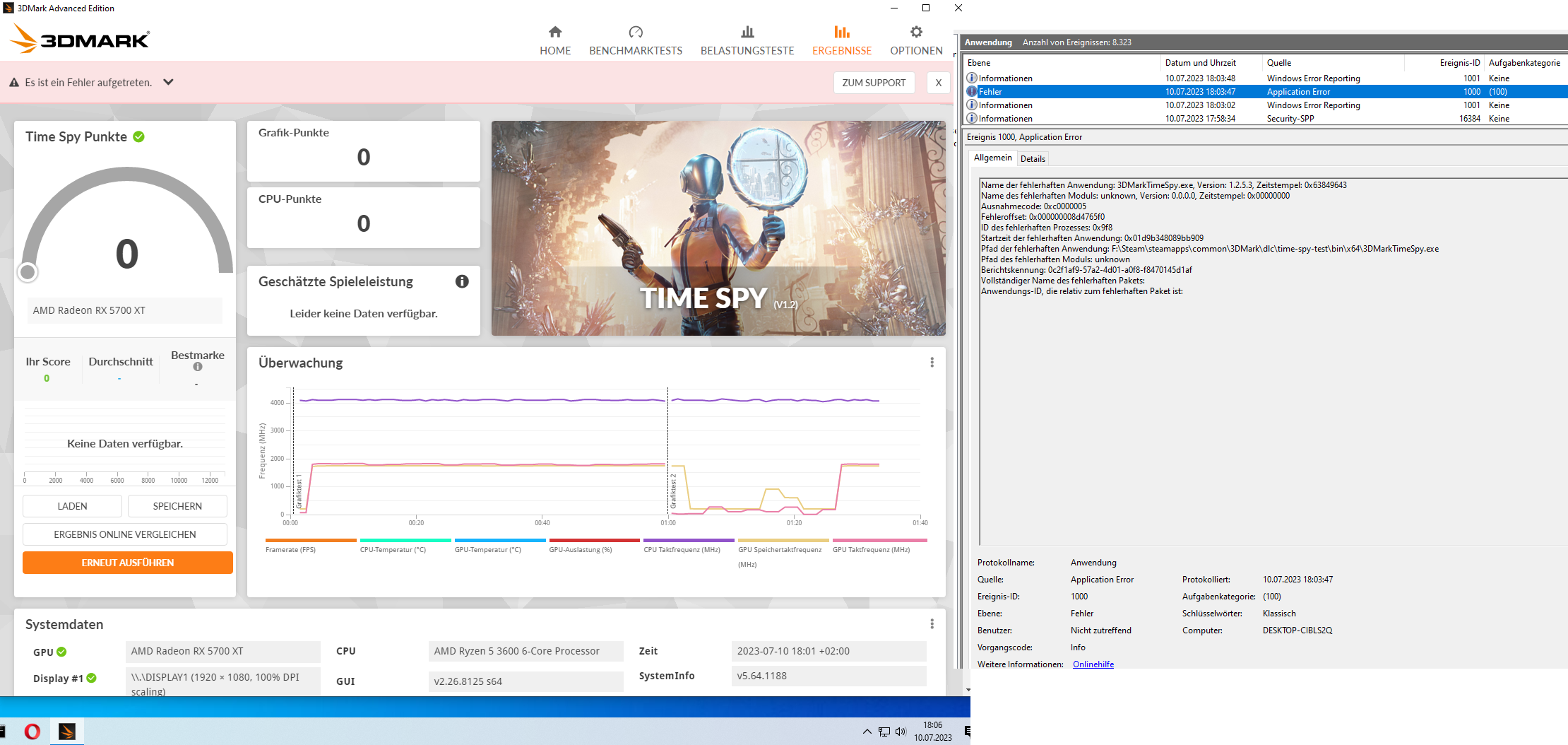

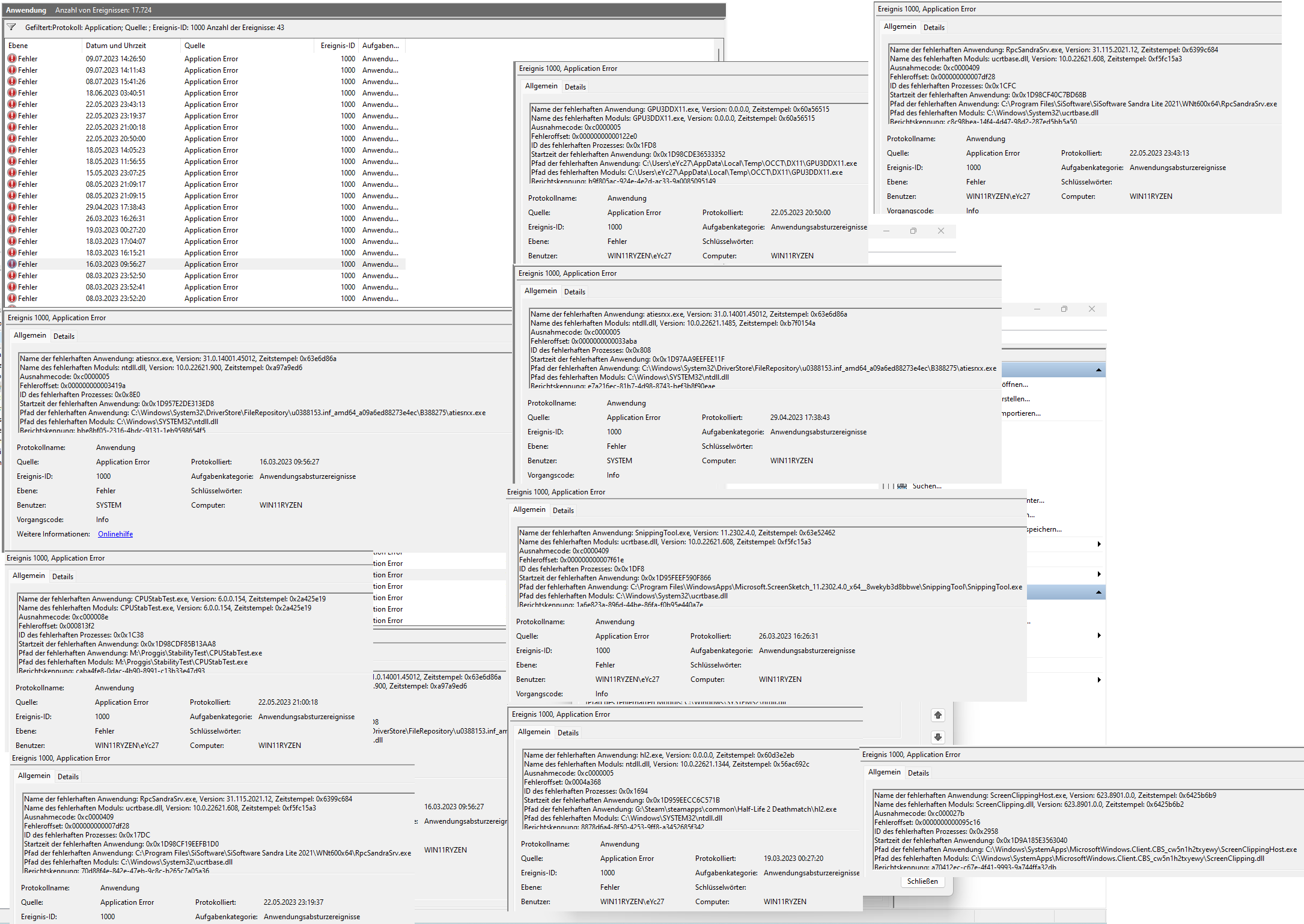

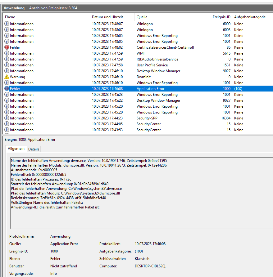

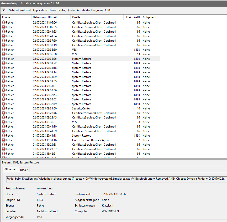

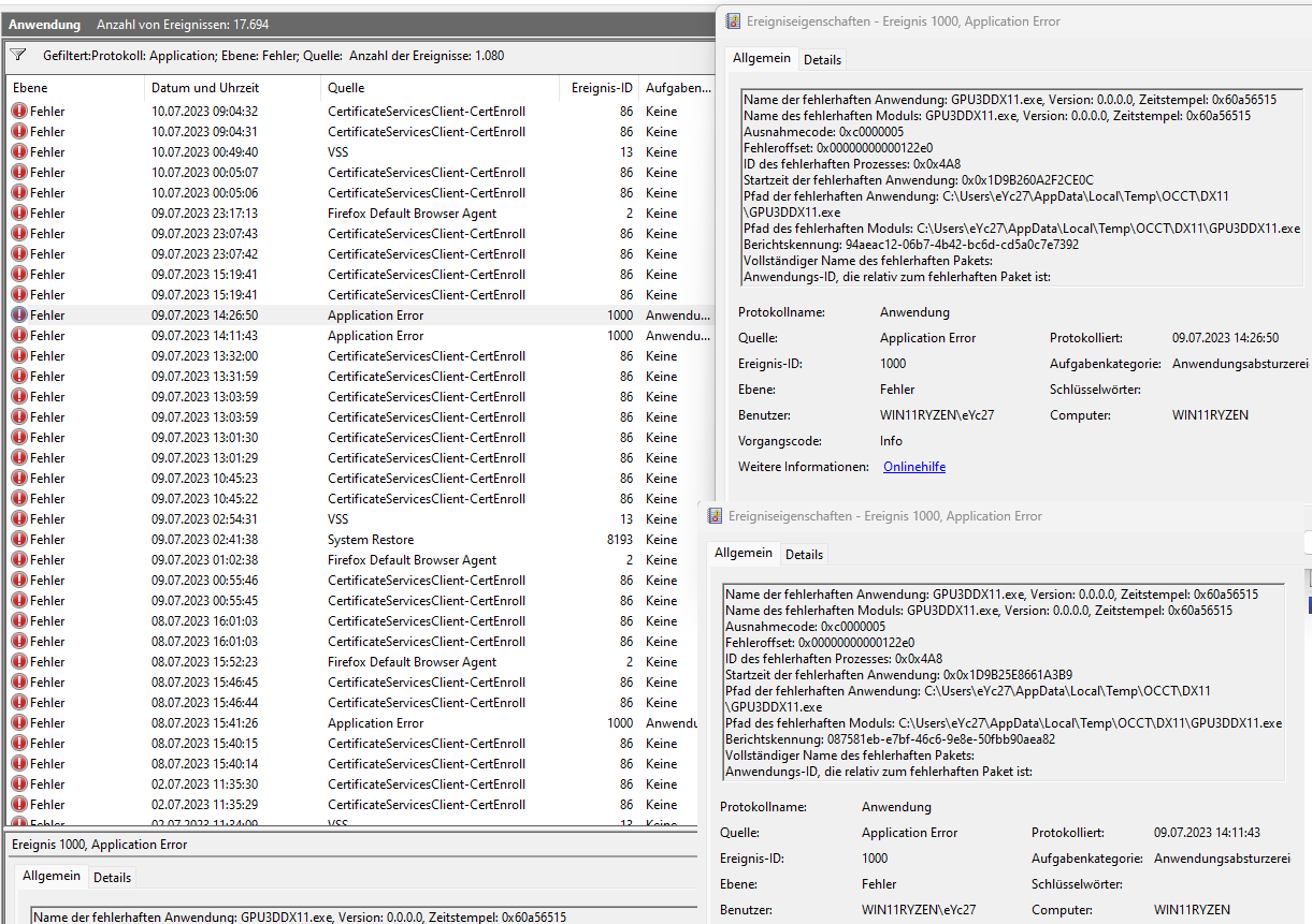

Unter "Anwendung" gibt es Application Error ID 1000 mit "Der Anzeigetreiber "amdwddmg" reagiert nicht mehr und wurde wiederhergestellt.", und
Name der fehlerhaften Anwendung: GPU3DDX11.exe, Version: 0.0.0.0, Zeitstempel: 0x60a56515
Name des fehlerhaften Moduls: GPU3DDX11.exe, Version: 0.0.0.0, Zeitstempel: 0x60a56515
Ausnahmecode: 0xc0000005
Fehleroffset: 0x00000000000122e0
ID des fehlerhaften Prozesses: 0x0x4A8
Startzeit der fehlerhaften Anwendung: 0x0x1D9B260A2F2CE0C
Ereignisanzeige_System_Display_4101.png Ereignisanzeige_Anwendung_Application-Error-1000.pngEreignisanzeige_Anwendung_SystemRestore_8193.png

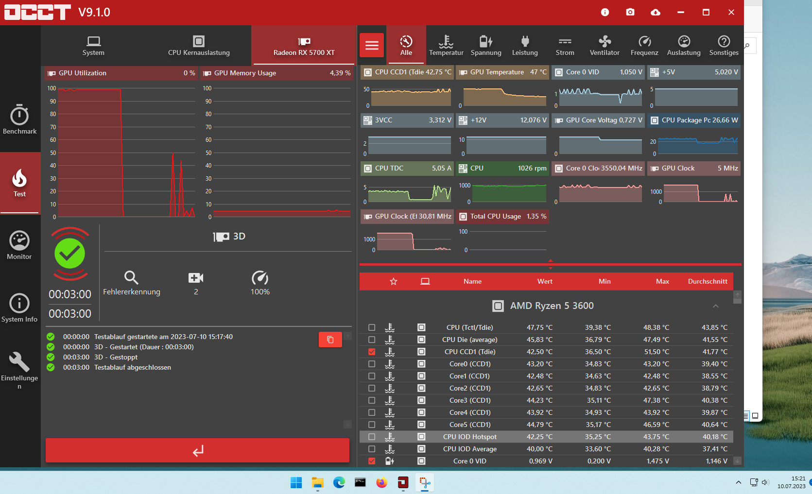

09.07., 14:11 u. 14:26 Uhr (durch den Fehler mit OCCT):
18.06., 03:40 Uhr:
Name der fehlerhaften Anwendung: ScreenClippingHost.exe, Version: 623.8901.0.0, Zeitstempel: 0x6425b6b9
Name des fehlerhaften Moduls: ScreenClipping.dll, Version: 623.8901.0.0, Zeitstempel: 0x6425b6b2
22.05., 23:19 und 23:43 Uhr:
Name der fehlerhaften Anwendung: RpcSandraSrv.exe, Version: 31.115.2021.12, Zeitstempel: 0x6399c684
Name des fehlerhaften Moduls: ucrtbase.dll, Version: 10.0.22621.608, Zeitstempel: 0xf5fc15a3
22.05., 20:50 Uhr; 18.05.23 11:56
29.04., 17:38 Uhr:
Name der fehlerhaften Anwendung: atiesrxx.exe, Version: 31.0.14001.45012, Zeitstempel: 0x63e6d86a
Name des fehlerhaften Moduls: ntdll.dll, Version: 10.0.22621.1485, Zeitstempel: 0xb7f0154a
26.03., 16:26 Uhr:
Name der fehlerhaften Anwendung: SnippingTool.exe, Version: 11.2302.4.0, Zeitstempel: 0x63e52462
19.03.2023 00:27 Uhr
Name der fehlerhaften Anwendung: hl2.exe, Version: 0.0.0.0, Zeitstempel: 0x60d3e2eb
Name des fehlerhaften Moduls: ntdll.dll, Version: 10.0.22621.1344, Zeitstempel: 0x56ac692c
16.03.2023 09:56
Name des fehlerhaften Moduls: ntdll.dll, Version: 10.0.22621.900, Zeitstempel: 0xa97a9ed6

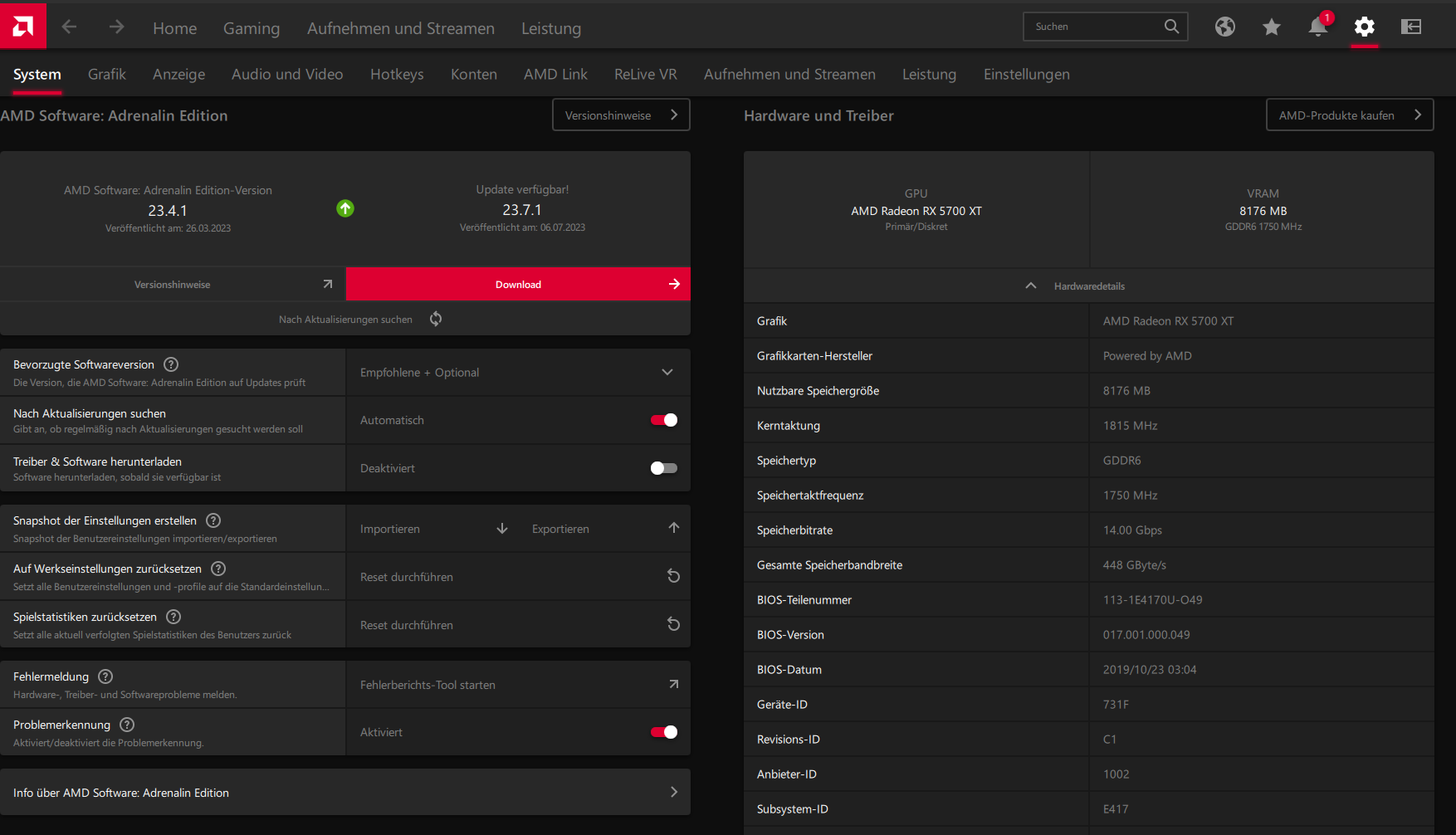

Nun habe ich den WHQL-Treiber 23.7.1 installiert (vorher war's 23.4.3), und nach der Installation dort die Werkseinstellungen geladen, und das "Gaming"-Profil aktiviert, so dass die drei deaktivierten Features (Radeon Anti-Lag, Bildschärfen und Oberflächenoptimierung) auch aktiviert sind.
Im Setup war die Checkbox dafür nicht anklickbar. :confused_alt:
Zweimal TimeSpy jetzt fehlerfrei durchgelaufen, 8909 und 8914 Punkte, Power max. 310 Watt, Peaks 606 ... 610 Watt. GPU Temperatur max. 86 °C, CPU max. 67 °C laut der Details im 3D-Mark.
TimeSpy_2023-07-10_13-25_8908_B550_6-Cores_SMT-enabled_Ryzen-balanced_chipset-5-05_Adrenalin-2...png TimeSpy_2023-07-10_13-37_8914_B550_6-Cores_SMT-enabled_Ryzen-balanced_chipset-5-05_Adrenalin-2...png
Dann die drei Features wieder einzeln deaktiviert, jeweils 2x TimeSpy laufen lassen, bisher alles fehlerfrei.
TimeSpy_2023-07-10_13-55_8918_8905_chipset-5-05_Adrenalin-23-7-1.png - TimeSpy_2023-07-10_14-18_8939_8942_Ryzen-balanced_chipset-5-05_Adrenalin-23-7-1.png - TimeSpy_2023-07-10_14-41_8928_6-Cores_SMT-enabled_Ryzen-balanced_chipset-5-05_Adrenalin-23-7-1.png
Fehler gefunden? War's eine Einstellung im Treiber, oder die Treiber bis zum 23.4 selbst fehlerhaft?
Bin mir ziemlich sicher, dass ich beim Treiber-Update mindestens 1x Werkseinstellungen habe wiederherstellen lassen (über die Checkbox bei der Installation). Und es sind ja auch zwei Windows Neuinstallationen drauf, Win 11 und Win 10, wo vorher nichts drauf war (außer vielleicht der Treiber, den Windows direkt nach Start installiert hat, wenn ich die Netzwerkverbindung nicht rechtzeitig getrennt hatte).
  • TimeSpy_2023-07-10_13-55_8918_6-Cores_SMT-enabled_Ryzen-balanced_chipset-5-05_Adrenalin-23-7-1.png
  • TimeSpy_2023-07-10_14-07_8905_6-Cores_SMT-enabled_Ryzen-balanced_chipset-5-05_Adrenalin-23-7-1.png
  • TimeSpy_2023-07-10_14-18_8939_6-Cores_SMT-enabled_Ryzen-balanced_chipset-5-05_Adrenalin-23-7-1.png
  • TimeSpy_2023-07-10_14-27_8942_6-Cores_SMT-enabled_Ryzen-balanced_chipset-5-05_Adrenalin-23-7-1.png
Die letzte Stunde etwa gab's auch diese unerklärlichen Peaks nicht mehr, auf Windows 11, auch nicht mit anderen Tests (OCCT 3D, Passmark 3D, Sandra). Beim GP GPU tritt allerdings schon beim Start immer noch ein Fehler 339 auf, wie vorher. Die anderen liefen, aber Grafikkarte - Videoleistungsindex wird wegen Inkompatibilität nicht ausgeführt.
Passmark_2023-07-10_15-27_3D-fehlerfrei_15522-Punkte.pngOCCT_2023-07-10_15-21_3D-Test_3-min-OK.pngSandra_2023-07-10_15-43_Finanzanalyse_Fehler-339.pngSandra_2023-07-10_16-04_Grafikkarte_Video-Leistungsindex_nicht-kompatibel.png
Aber: ich musste das Netzteil wieder stromlos machen (abschalten), um den Rechner nach Herunterfahren wieder starten zu können.
Ich habe dann Windows 10 hochgefahren, wo noch der Adrenalin 23.4.1 installiert ist, im "Standard"-Profil.
WIN10-22H2_Adrenalin-23-4-1_2023-07-10_16-25_Anzeige.PNGWIN10-22H2_Adrenalin-23-4-1_2023-07-10_16-25_Grafik.pngWIN10-22H2_Adrenalin-23-4-1_2023-07-10_16-25_System.pngWIN10-22H2_Adrenalin-23-4-1_2023-07-10_16-53_Konfiguration.PNGWIN10-22H2_Adrenalin-23-4-1_2023-07-10_16-53_Metrik.png
Hier liefen jetzt auch TimeSpy und Passmark 3D-Test fehlerfrei - mit etwas niedrigeren Ergebnissen, und mit den 600 Watt-Peaks. Beim dreiminütigen OCCT Leistungstest war der Peak diesmal 734 Watt!
WIN10-22H2_OCCT_Adrenalin-23-4-1_2023-07-10_16-57_3D-Benchmark-gestoppt.png WIN10-22H2_OCCT_Adrenalin-23-4-1_2023-07-10_17-07_Leistung_OK_734-Watt-peak.png
Auch hier nach Reboot wieder kein Start, Energy Logger zeigt 38 Watt an, muss den Rechner stromlos machen. Dann war's etwas anders als sonst: Steam brauchte 3 bis 5 min., bis es sich richtig öffnete. Davor war zwar das Icon im Tray, aber ich konnte z. B. den 3DMark nicht starten. Als er endlich lief, hier doch wieder ein Treiber-Timeout, aber es war nicht möglich einen Screenshot zu speichern. Der Mauszeiger war nicht da, und die mit der Druck-Taste den Screen zu speichern und in Paint einzufügen funktionierte auch nicht.

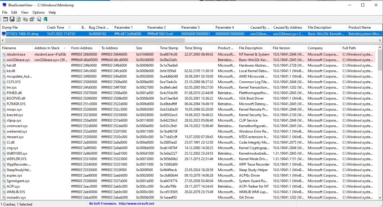

Stattdessen gab es dann einen Bluescreen KERNEL_AUTO_BOOST_INVALID_LOCK_RELEASE (0x162) [win32kbase.sys und dwm.exe werden hier genannt, siehe Analyse), und der Rechner startete neu].
AMD-Treibertimeout-beim-TimeSpy_Bluescreen_0x162_Ereignisanzeige.PNG Bluescreen-beim-TimeSpy_0x162_Ereignisanzeige.PNGBluescreen-beim-TimeSpy_0x162_Bluescreenview.PNG
Beim nächsten TimeSpy wieder ein Absturz, ohne dass das AMD-Fehlerberichtstool erschien. 3DMark ließ sich nach Beenden neu starten, nächster Lauf wieder mit Treiber-Timeout.
TimeSpy_2023-07-10_18-01_Fehler-aufgetreten_Application-Error.PNG TimeSpy_2023-07-10_18-10_AMD-Treibertimeout.PNG
Was könnte ich in Windows 10 noch tun, und ausprobieren, wenn's an Treiber-Einstellungen liegt?
Bevor ich hier auch wieder Werkseinstellungen lade, oder den aktuellen Treiber installiere meine ich.
