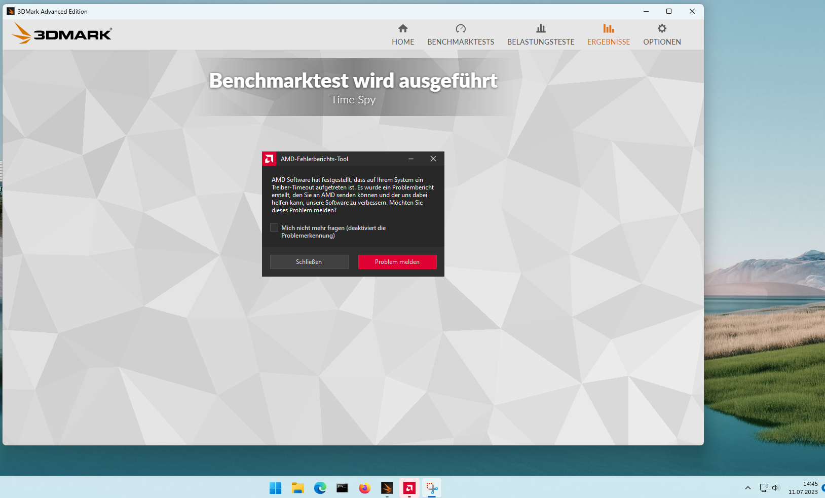

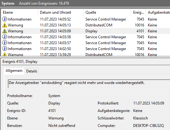

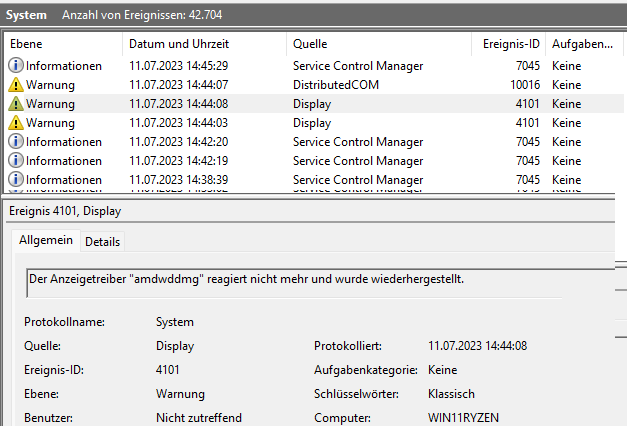

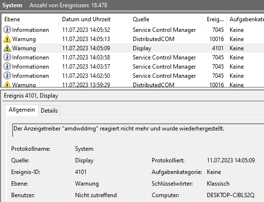

-> keine Änderung, TimeSpy auf Windows 10, mit Adrenalin 23.4.1, bricht schon nach wenigen Sekunden ab, mit dem Treiber-Timeout, dem "Display"-Fehler Der Anzeigetreiber "amdwddmg" reagiert nicht mehr und wurde wiederhergestellt, Ereignis-ID 4101 ("System"). Kann man mit den WER-dumps (siehe "Anwendung"), und was da sonst noch gespeichert wird, was anfangen?
AMD-Treibertimeout-beim-TimeSpy_DISPLAY_Ereignisanzeige.PNGAMD-Treibertimeout-beim-TimeSpy_WER_Ereignisanzeige.png

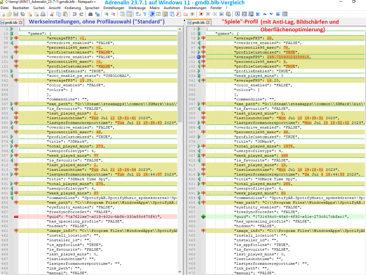

Ich habe jetzt von beiden Installationen die Einstellungen aus dem Adrenalin exportiert, und versuche zu vergleichen. Aber es sind mehrere, größere Dateien, die sich mit dem Editor öffnen lassen - mit seehr viel Inhalt. :o
Gibt es ein Tool, mit dem man diese automatisiert vergleichen lassen kann?
Mir fällt jetzt nur Notepad++ ein, das wäre aber vermutlich viel Handarbeit.

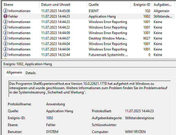

War ein kurzes Vergnügen, gestern noch mindestens 8x Timespy auf Windows 11 fehlerfrei, dazu zwei 20-minütige Belastungstests mit Timespy extreme und TimeSpy. Aber heute endete schon der zweite Durchlauf mit einem Treiber-Timeout, und das AMD-Fehlerberichtstool erschien. Dazu die gleiche "Display"-Meldung wie auf Windows 10 in der Ereigisanzeige, und ein "Application Hang", Ereignis-ID: 1002
Das Programm ShellExperienceHost.exe Version 10.0.22621.1778 hat aufgehört mit Windows zu interagieren und wurde geschlossen.
TimeSpy_2023-07-11_14-43_AMD-Fehlerbericht_Treiber-Timeout_Ryzen-balanced_chipset-5-05_Adrenal...pngTimeSpy_2023-07-11_14-43_WIN11_Ereignisanzeige_Display_amdwddmg.pngTimeSpy_2023-07-11_14-43_WIN11_Ereignisanzeige_System_application-hang.png
Hier hatte ich vorher auch ein sfc /scannow laufen lassen, mit gleichem Ergebnis wie auf Windows 10.

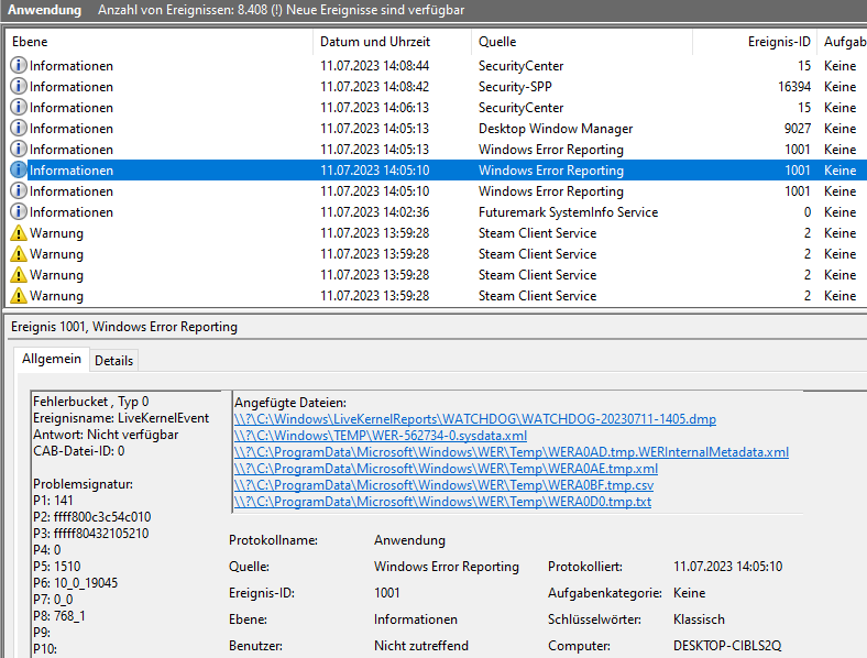

CBS.log, sowie die zwei dmp-Dateien aus C:\Windows\LiveKernelReports\WATCHDOG (und die letzten drei von Windows 10) siehe Anhang.

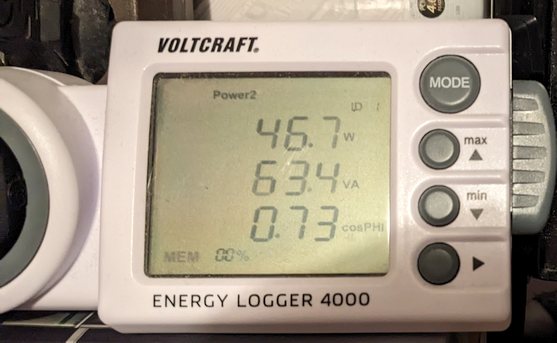

Der PC bzw. das Netzteil ist auch mit der Wandsteckdose und nicht mit irgendeinem Verteiler/ Verlängerung mit Strom verbunden?
@eYc
Hast du den PC auch mal ohne das Messgerät betrieben ?
Er steckt in einer 3er-Mehrfachsteckdose, zusammen mit den beiden Monitoren (der 24-Zöller hängt an beiden PCs, der 19-Zöller nur am anderen PC mit i5-3570k und Intel HD 4000). Davor kommt noch 'ne 3er-Dose, in der dieser ältere PC steckt (mit , und ein Drucker.
Er war denke ich auch schon mal direkt mit einer Dose verkabelt, nur da hätte ich den Energy Logger nicht ablesen können. Daher jetzt die "Kaskadierung" mit zwei Mehrfachsteckdosen.

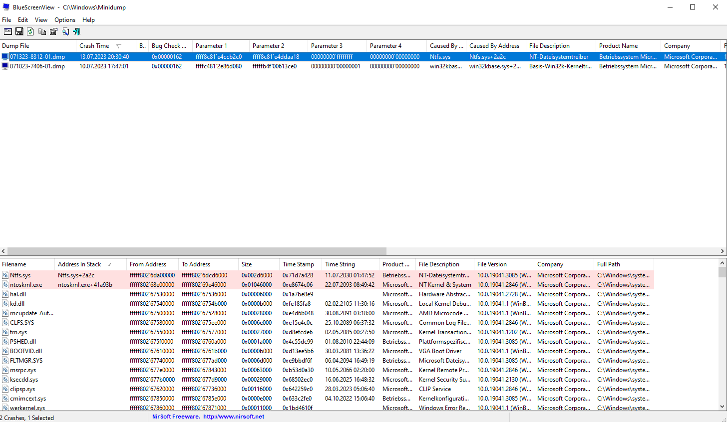

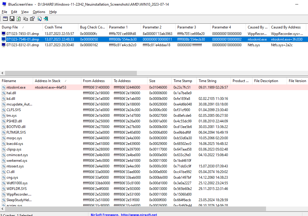

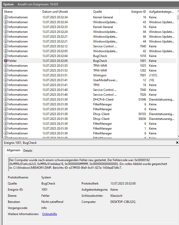

Bug Check 0x162 KERNEL_AUTO_BOOST_INVALID_LOCK_RELEASE​
The KERNEL_AUTO_BOOST_INVALID_LOCK_RELEASE bug check has a value of 0x00000162. This indicates that a lock tracked by AutoBoost was released by a thread that did not own the lock.+
Important This topic is for programmers. If you are a customer who has received a blue screen error code while using your computer, see Troubleshoot blue screen errors.+
KERNEL_AUTO_BOOST_INVALID_LOCK_RELEASE Parameters​
ParameterDescription
1The address of the thread
2The lock address
3The session ID of the thread
4Reserved
Cause​
This is typically caused when some thread releases a lock on behalf of another thread (which is not legal with AutoBoost tracking enabled) or when some thread tries to release a lock it no longer owns.

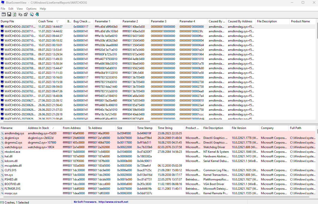

Die DMPs aus dem Watchdog-Ordner habe ich in Bluescreenview geladen, da sieht's überall gleich aus, immer stehen die drei Dateien amdkmdag.sys, dxgkrnl.sys und dxgmms2.sys drin - mit manchmal etwas unterschiedlichen Adressen.

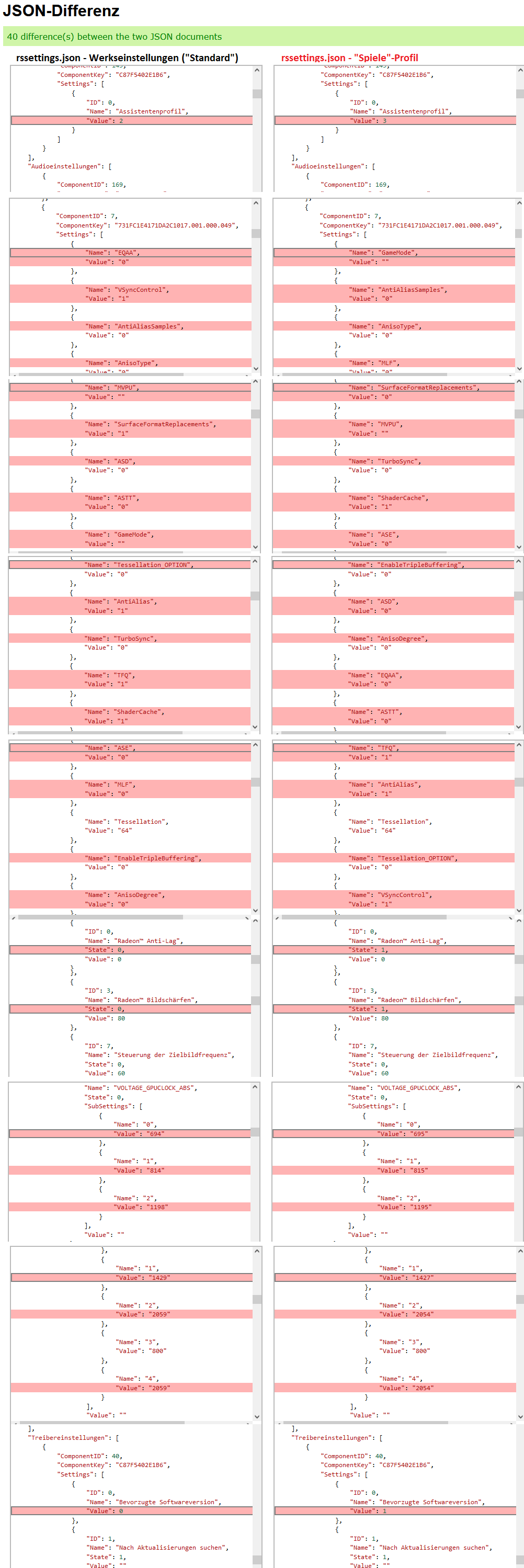

Ich habe vorhin nochmal Werkseinstellungen geladen, und diesmal KEIN Profil ausgewählt, so dass jetzt "Standard" eingestellt ist. Bisher lief wieder alles ohne Probleme.
Die Werkseinstellungen (links) habe ich mit denen von direkt davor (rechts) verglichen, das sieht in den beiden Dateien gmdb.blb und rssettings.json so aus (gekürzt):
Vielleicht kennt sich jemand damit aus, und sieht eine "gefährliche" Einstellung, in Richtung Boost, OC, Turbo, ...? Wenn alles so bleibt, lag's ja wohl doch an einer versteckten Einstellung, die vielleicht nicht direkt sichtbar ist.
Nein, die letzte Zeit jedenfalls nicht (siehe oben). Aber wenn jetzt, mit den Werkseinstellungen im Treiber, nochmal Fehler auftreten, dann kommt der Stecker direkt in die Wand-Dose.

Die letzten zwei Wochen, seit 23.07., lief wieder das B450M-A mit Windows 10, und hier komme ich weiterhin zu keinem Treiber-Timeout. Auch nachdem ich hier (zuletzt 23.4.3) ebenfalls das "Spiele"-Profil aktiviert hatte, also mit aktiviertem Anti-Lag, Bildschärfen und Oberflächenformatoptimierung. Alle Benchmarks, Belastungstestst und Spiel ohne diese Meldung des AMD Fehlerberichtstools.
Das System lief die letzten paar Tage sehr gut, was das Spiel angeht.
Das Windows 10 auf der SATA-SSD hatte wohl (zusätzlich) ein anderes Problem, was zu dem Bluescreen führte, und das muss die SSD selbst gewesen sein. Der Bluescreen 0x162 kam damit am 13.07. um 20:30 Uhr nochmal, mit ntfs.sys, als ich die Adrenalin Software öffnen wollte, um die Einstellungen zu exportieren, und Screenshots davon zu erstellen.

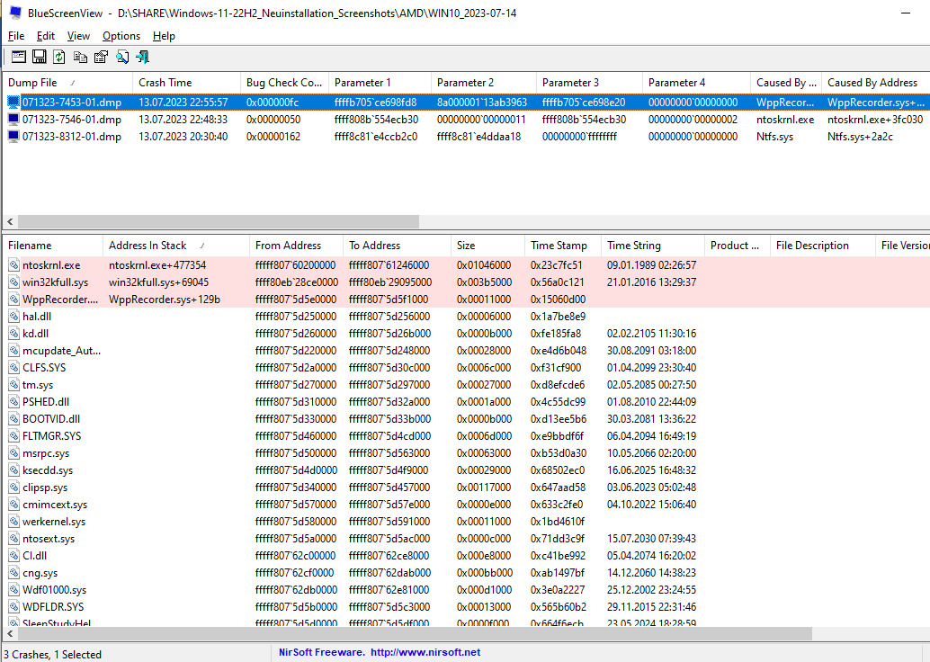

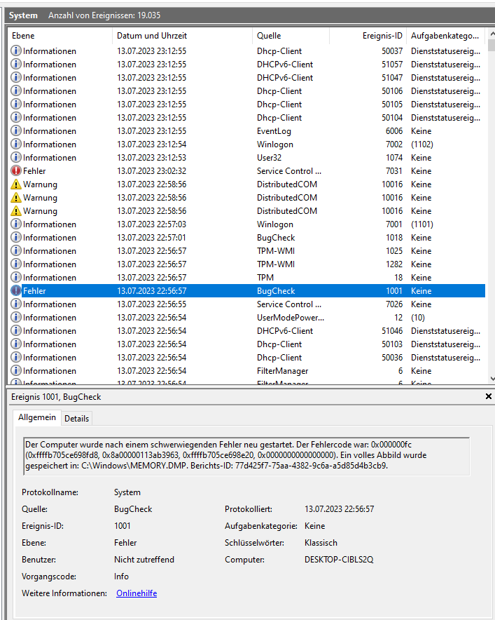

Bluescreen_0x162_Bluescreenview.PNGBluescreen_0x162_Bugcheck_Ereignisanzeige_2023-07-13_20-30.PNG

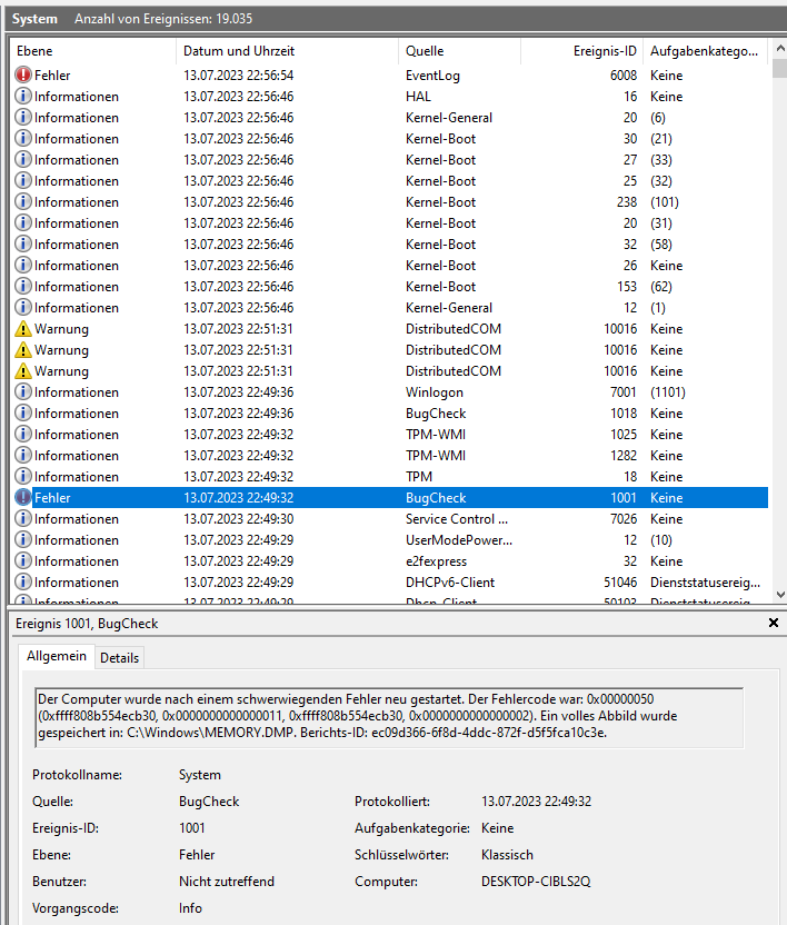

Als nächstes kam, während ich die Screenshots dazu machen wollte (Adrenalin Software), das System nur in's "Wanken", der Adrenalin schloss sich, anderes (Paint?, ...) beendete sich auch von selbst, es war für 1 ... 2 min. fast nichts mehr zu machen - dann lief's wieder. In der Ereignisanzeige wurde zu dem Zeitpunkt ein BUGCHECK-Eintrag geloggt (0x50 - PAGE_FAULT_IN_NONPAGED_AREA), ein minidump dazu wurde auch gespeichert! Und das, obwohl es zu KEINEM REBOOT kam, und keinem blauen Bildschirm ... Auch der Eintrag "Das System wurde neu gestartet, ohne dass es zuvor ordnungsgemäß heruntergefahren wurde." (Ereignis-ID 41) ist da. :confused_alt: Ein SILENT BLUESCREEN? Oder SMART Bluescreen? :D
Bluescreen_0x50_Bluescreenview_2023-07-13_22-49.PNG Bluescreen_0x50_Bugcheck_Ereignisanzeige_2023-07-13_22-49.PNG

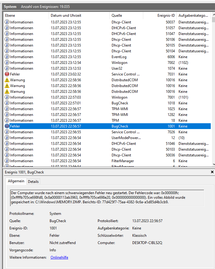

Wenige Minuten später noch ein weiterer, richtiger Bluescreen 0xFC - ATTEMPTED_EXECUTE_OF_NOEXECUTE_MEMORY, wo's zum Reboot kam. Hier war ich, glaube ich, auch mit dem Grafiktreiber beschäftigt.
Bluescreen_0xFC_BugCheck_Ereignisanzeige_2023-07-13_22-56.PNG Bluescreen_0xFC_Bluescreenview_2023-07-13_22-56.PNG
[Dumps und Auswertungen (txt) im Anhang.]

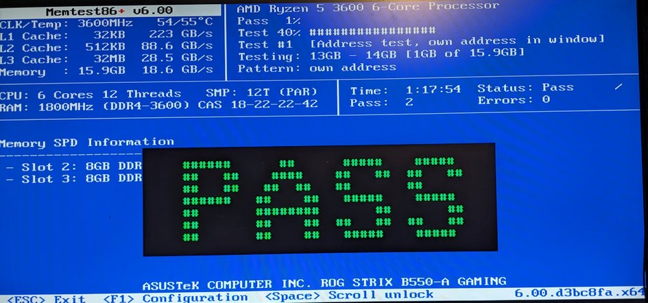

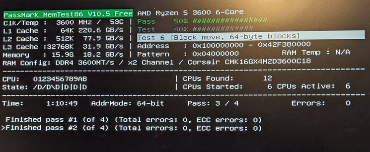

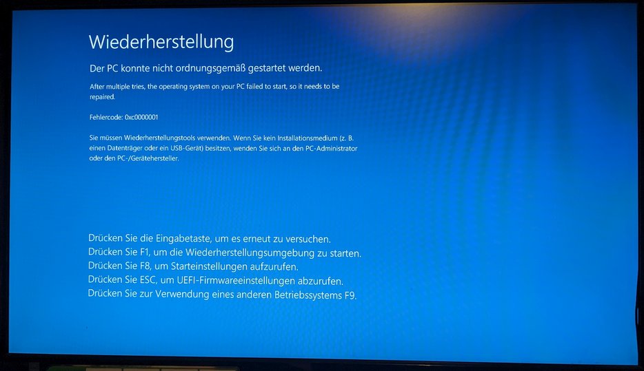

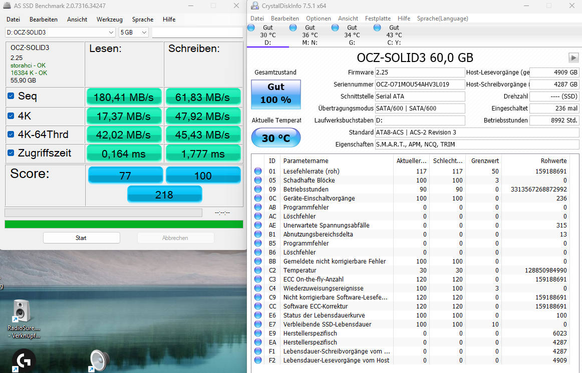

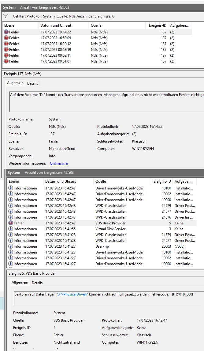

Ich wollte daraufhin chkdsk laufen lassen, das 'startet' mehrfach, nach drei Reboots wollte es überhaupt nicht mehr hochfahren. Entweder chkdsk, oder blauer Bildschirm mit Start-/Reparaturoptionen:

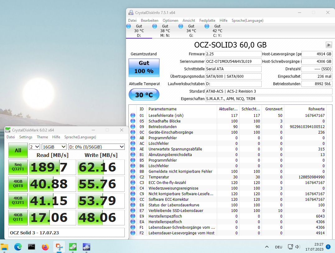

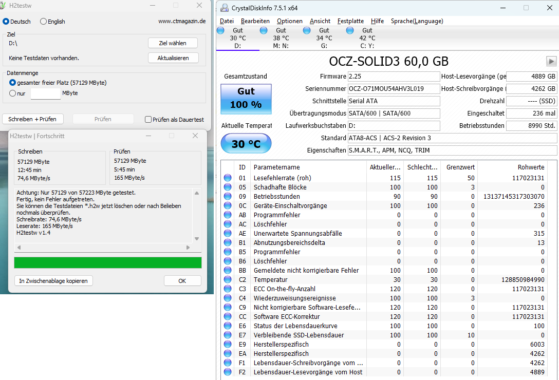

WIN10_Wiederherstellung_20230713_23-16.jpg memtest-3_20230717_1912_memtest86_pass.jpgmemtest-2_20230714_0657_memtest86plus_pass.jpg
Das Windows 10 habe ich daraufhin entsorgt (clean), da ich es nicht mehr zum hochfahren bringen konnte, und die SSD von Windows 11 aus mit 2x h2testw vollgeschrieben, SMART-Werte kontrolliert, Benchmarks gemacht (ASSSD u. CDM). Da war nichts direkt auffälliges, außer dass es dabei zu Fehler-Einträgen "NTFS" in der Ereignisanzeige kam.

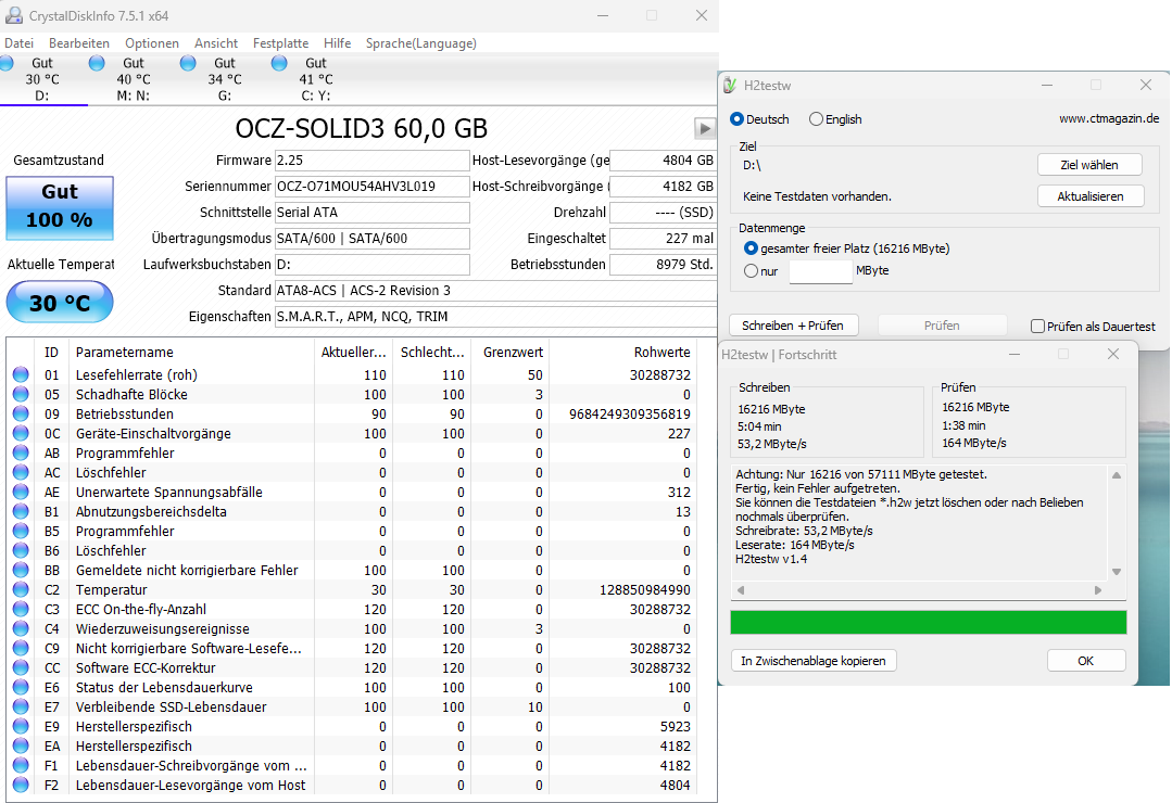

Solid-3_CDI_Smart-Werte_2023-07-17_23-25_Crystal-Disk-Mark.pngSolid-3_CDI_Smart-Werte_2023-07-17_23-00_ASSSD.pngSolid-3_CDI_Smart-Werte_2023-07-17_21-40_h2testw-Test.pngSolid-3_CDI_Smart-Werte_2023-07-13_23-25_h2testw-Test.pngEreignisanzeige_NTFS_137_5_2023-07-17_23-05.png

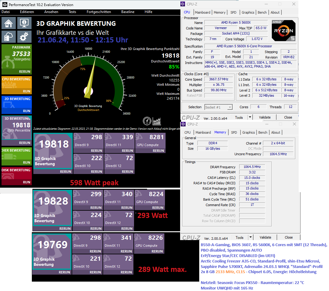

In den letzten zwei Aprilwochen gab's erstmals wieder vier Treiber-Timeouts beim zocken, zwei TimeSpy Benchmarks waren allerdings fehlerfrei. Der Mai war ohne Probleme, im Juni dann wieder zwei oder drei Timeouts - mit dem Focux PX550. Die letzten zwei Wochen habe ich daher wieder viele Benchmarks und Lasttests ausgeführt, aber es kam zu KEINEM AMD Driver-Timeout!
ABER: wenn auch seltener, gibt's wieder diese unerklärlichen Peaks mit > 650 Watt am Leistungsmesser
UND: schon zweimal fuhr nach solchen Torturen der PC erst wieder hoch, nachdem das Netzteil kurz stromlos war! Sonst ging er an, Lüfter liefen, Power-LED war an, Messgerät zeigte konstante 40 oder 33 Watt an - sonst nichts

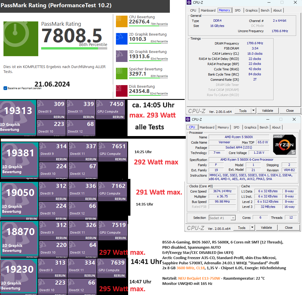

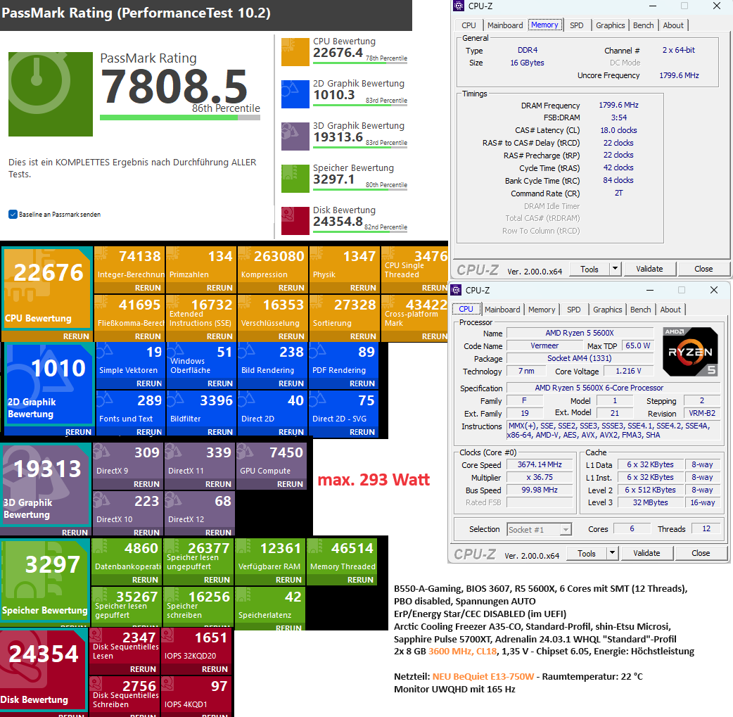

Heute passierte etwas ganz komisches.

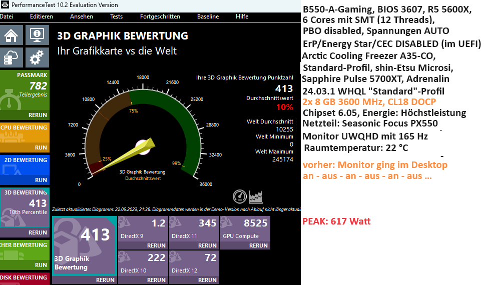

Ich hatte zum Test mal mit "Auto" (Speichereinstellungen OHNE DOCP) ein paar PassMark 3D-Benchmarks ausgeführt, die ohne Fehler liefen.
Musste danach trotzdem wieder das NT stromlos machen, bevor das System wieder startete, und ich DOCP (3600 MHz, CL18, 1,35 V) wieder aktivieren konnte.
PC fuhr hoch, aber solange Windows im Desktop war, ging der Monitor an - aus - an - aus - an ... ohne Ende!
Ich habe mittlerweile einen VG34VQL3A von Asus, mit UWQHD-Auflösung und 165 Hz, über Display Port angeschlossen, das sah so aus (siehe Anhang).
Nach Start des 3D-Tests blieb der Monitor an, aber das Ergebnis waren nur 413 Punkte statt 'normal' um 19k!
Jetzt habe ich das NEUE BeQuiet Straight Power E12-750W eingebaut.
Erste Tests bisher ohne Fehler, aber auch dieses NT musste ich danach wieder für'n paar Sekunden stromlos machen, um den Rechner wieder starten zu können.
PassMark_2024-06-21_14-05_7808_5600X_3600-CL18_AC35-Standard_5700XT.png PassMark_2024-06-21_14-25_3D_19381_5600X_3600-CL18_AC35-Standard_5700XT.png
  • B550-A-Gaming_5700XT_2024-06-21_12-42_Monitor-geht-an-aus-an-aus.mp4
    4,2 MB

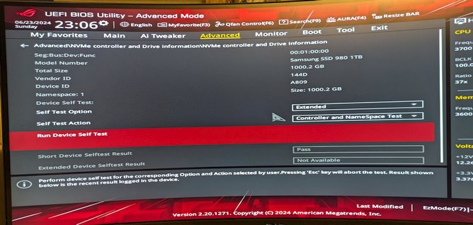

Heute ist wieder etwas neue passiert, die SSD (Samsung 980, NVMe, 1 Jahr alt) war plötzlich weg.
Ich wollte nochmal CL17 testen, weil's im Spiel wieder irgendwie langsam lief, danach fuhr der PC nicht mehr hoch. Habe dann wieder sichere Einstellungen geladen, und danach erst festgestellt, dass kein Bootmanager mer da war, und die NVMe-SSD im oberen Slot nicht mehr erkannt wurde. Defaults laden half nicht.
Umgesteckt in den unteren Slot, ok, dann wurde sie im ersten auch wieder erkannt, und ein kurzer Selbsttest im UEFI war "Passed", Bootmanager auch wieder da.
Samsung-980_20240623_2306_Drive-Information_UEFI.jpgSamsung-980_20240623_2305_Short-Selftest_UEFI.jpg

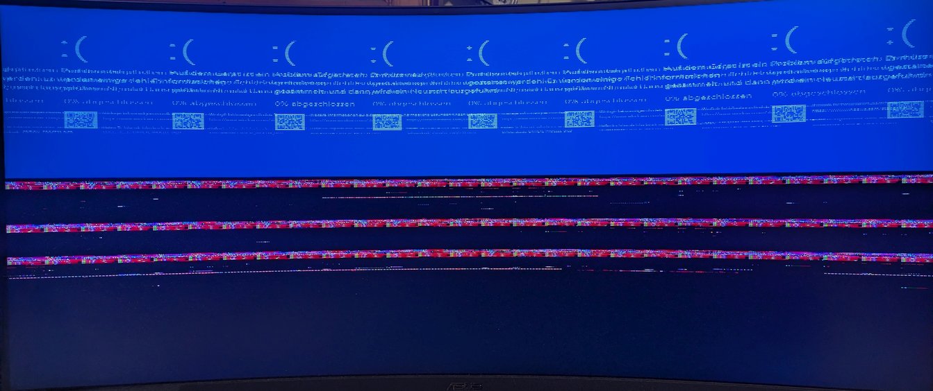

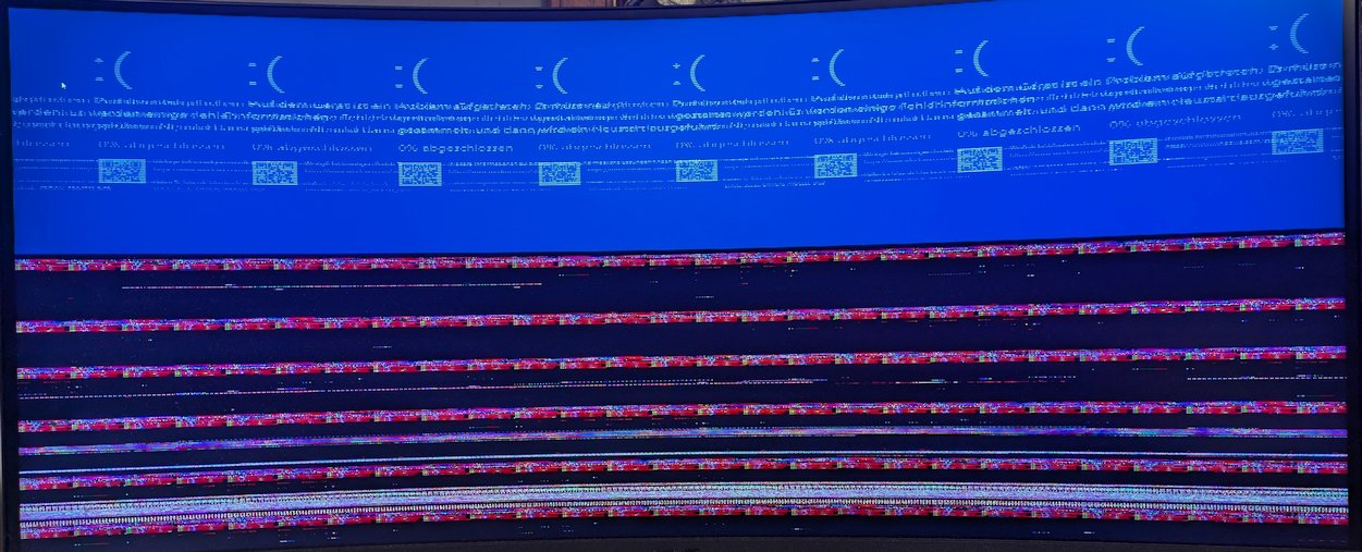

Windows 11 fuhr hoch, aber schnell kam es zu Bluescreens, Explorer fror davor ein, einmal auch schon bei der Anmeldung oder im Bootmanager. Leider gibt es dazu weder Einträge in der Ereignisanzeige, noch wurden minidumps gespeichert, obwohl beides aktiviert ist.
Daraufhin habe ich Windows 10 ausprobiert, welches auf der selben Samsung 980 SSD installiert ist. Das lief ohne Probleme, im UEFI passierte auch nichts, und danach lief auch Windows 11 wieder. Habe aber nicht viel ausprobiert, nur Ereignisanzeige, Magician (auch hier war die SSD ok, Benchmark und kurzer Diagnostic Scan) - keine Spiele oder Benchmarks (muss in's 🛌).
Jetzt weiß ich nicht, ob doch das Board defekt ist, oder andere, neu Probleme auf mich zukommen.
Kann jemand mit den Fotos der drei Bluescreens was anfangen? Ich kann nichts erkennen.
also ich hab so ein ähnliches Problem auch (gehabt).
Mein PC hat ein B350-A Mainboard mit nem Ryzen 5600x und ner GTX1080TI.
Wenn ich bei mir im Bios beim RAM das Overclocking Feature DOCP anschalte bekomme ich auch ab und an nen Timeout vom Grafikkartentreiber und das in den unmöglichsten Situationen. Also egel ob der grad auf dem Desktop rumlungert oder sich mit nem Spiel oder CAD beschäftigt - egal irgendwann stieg er aus.
Geholfen hat bei mir auf das Tuning zu verzichten und einfach den höchsten JEDEC Standard einzustellen welcher noch mit 1,2V läuft. Alles darüber lief/läuft schlicht nicht stabil. Am Netzteil lag es bei mir sicher nicht - das hatte ich auch wie du gegen was viel größeres getauscht gehabt.
Ich bekam in den letzten Tagen auch immer mehr den Verdacht, dass es einfach nur am RAM/CPU liegt.
Allerdings meine ich, dass der Speicher auf dem B450-Board auch schon mit CL17 (bei 3600 MHz u. 1,35 Volt) lief, ohne dass es zu Problemen kam. Prozessoren hatte ich jetzt schon drei (3600 - 5600G - 5600X).
Wenn's so weiter geht bau' ich das alte Board noch ein drittes, oder viertes mal ein. :D
Das ist bei mir nicht so, ich krieg' eigentlich nur Probleme im Spiel, 3D-Benchmarks u. Stabilitätstests mit hoher Leistung. Nicht auf dem Desktop, oder mit reiner CPU-Auslastung bis hin zu prime95 u. Cinebench, und auch memtest86 gab keine Fehler aus.
Jetzt kommt halt noch dazu, dass die SSD gestern nicht erkannt wurde, und die Bluescreens ... :rolleyes:
Nie gehört, keine Ahnung.
Das TN-C-System ist in der Gebäudeinstallation veraltet. Bei Unterbrechung des PEN-Leiters liegt an den elektrischen Betriebsmitteln die volle Außenleiterspannung an (früher: "klassische Nullung"). In Deutschland ist die Errichtung (Neuanlagen) dieses Netzsystems seit dem 1. Mai 1973 grundsätzlich verboten.
TN-C dann eher nicht.
Dann nicht EMV-gerechtes TN-C-S vielleicht? Das kann unter Umständen zu den verrücktesten Fehlern führen und wird - nach meiner Erfahrung - meistens erst als Letztes in Betracht gezogen, wenn überhaupt
Das lässt sich natürlich auch nicht so ohne weiteres beheben
die 650 W, die du da misst, würden mir jedenfalls schlaflose Nächte bereiten, das hat aber mit der Netzform nix zu tun
