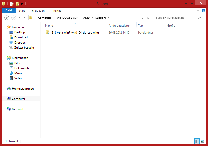

Treiber habe ich folgenden heruntergeladen:
treiber-png.295030
Und das mit dem Virenscanner ist ne Idee, probiere ich gleich mal aus.
LG
//€DIT: Danke! Wieso bin Ich idiot nicht darauf gekommen mal meinen Virenschutz abzuschalten -.- naja hat jetzt geklappt :D TY!
