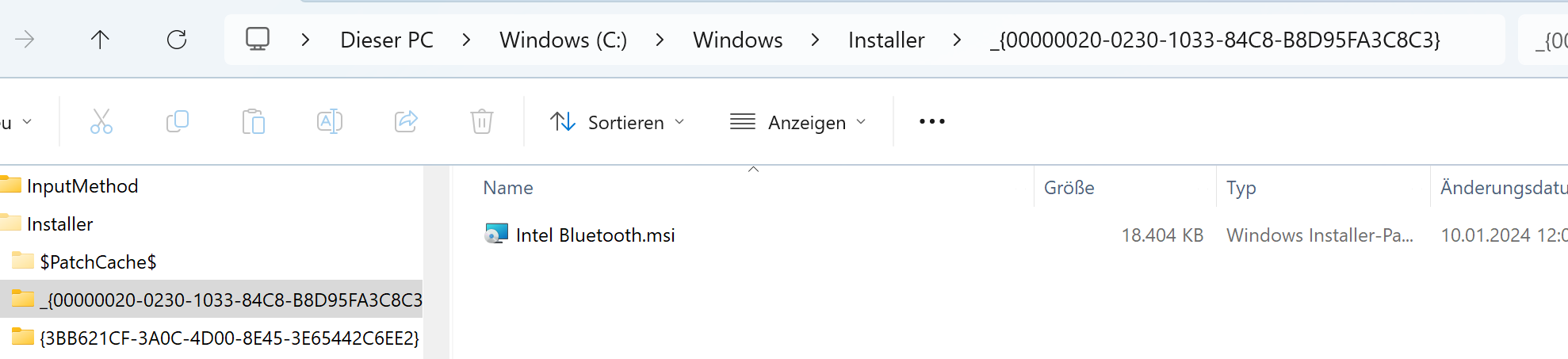

Also der Installer wird bei mir in den Ordner entpackt:
Vielleicht kopiert ihr ihn da mal raus und startet die msi manuell.

@tollertyp Ja die Fenster habe ich auch soweit gesehen und bestätigt. Aber ich schätze, die Antwort von @SuperHeinz zeigt ja, dass es anscheinend ein Problem gibt. Die MSI selber auszuführen probiere ich noch eben, gucken ob das klappt.
Edit: Auch die MSI direkt zu öffnen bringts nicht. Vielleicht wirklich ein Fehler der erst noch behoben werden muss.
