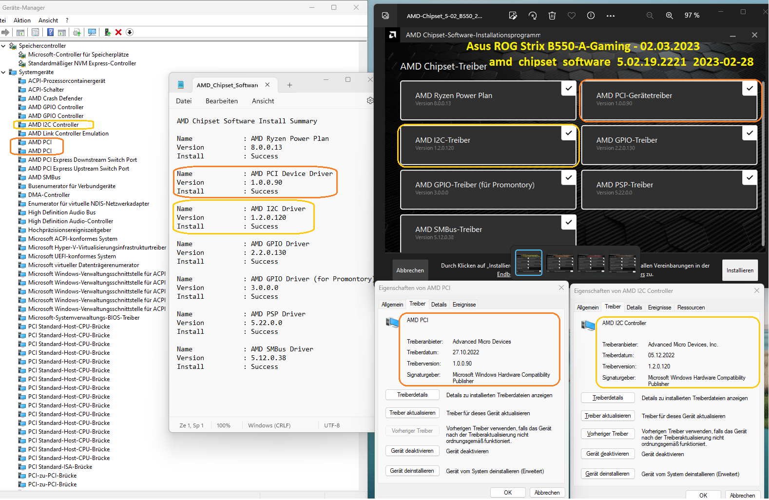

Welches Board, und welchen Chipsatz hast du überhaupt? Ist dein BIOS/UEFI aktuell?
Bei meinem (B550) werden mit dem 5.02er sieben Treiber installiert, bei dir sind's nur fünf. B450?
AMD Chipset Software Install Summary
Name : AMD Ryzen Power Plan
Version : 8.0.0.13
Install : Success
Name : AMD PCI Device Driver
Version : 1.0.0.90
Install : Success
Name : AMD I2C Driver
Version : 1.2.0.120
Install : Success
Name : AMD GPIO Driver
Version : 2.2.0.130
Install : Success
Name : AMD GPIO Driver (for Promontory)
Version : 3.0.0.0
Install : Success
Name : AMD PSP Driver
Version : 5.22.0.0
Install : Success
Name : AMD SMBus Driver
Version : 5.12.0.38
Install : Success

TUF GAMING B550M-PLUS
Bios: 2803 -> das aktuelle ist 3002
Es werden nur 5 angezeigt.

Dann würde ich schon mal updaten, vielleicht fehlen die entsprechenden Geräte deshalb.
Oder defaults laden, falls etwas verändert/deaktiviert wurde.
oicfar schrieb:
Ich habe auch einen AMD Ryzen 7 5700G ohne eine zusätzliche GraKa.
Bei mir ist ein R5 3600 und eine 5700XT drin, könnte vielleicht sein dass daher etwas nicht benötigt wird.
Schau doch einfach mal nach, ob die korrespondierenden Devices bei dir im Gerätemanager sind, und wenn ja mit welchem Treiber usw.
Die sehe ich nicht.
