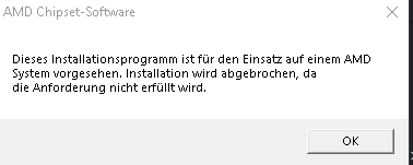

Hey Leute,
ich kann leider den Neuen Chipsatztreiber 4.06.10.651 mit folgender Fehlermeldung nicht installieren.
Den Vorgänger 4.03.03.431 funktionierte bei der Installation Einwandfrei.
Datei geladen wurde von der AMD Support Seite.
Hat jemand eine Idee was das Problem sein kann ?

Ich würde ggf mal versuchen den alten Treiber manuell zu entfernen und nach einem Neustart einen weiteren Versuch wagen.
Das Ding ist wenn ich jetzt die alte Version versuche zu Installiere kommt die selbe Fehler Meldung.
Mein Bedenken ist Tatsächlich das wenn ich den alten Treiber deinstalliere, gar nix mehr drauf bekomme.
Kam der Hinweis (Bild) sofort, wohl nein, es wurde zuerst entpackt nach C:\AMD?
Du könntest versuchen den vorherigen Treiber über die "Deinstallationsroutine"
zu deinstallieren, wenn das so geht bei AMD.
Dann den Ordner "AMD" auf C: löschen und die Installation dann versuchen.
Der Enpackt Vorgang ist gar nicht erst gestartet, die Fehlermeldung kam sofort nach anklicken der exe
Tja, kann auch an deinem Windows liegen je nachdem, Windows 10 (mindestens 1809),
Windows 11 ?

Ich habe ja den Vorgänger Chipsatz drauf, aber selbst wenn ich den versuche jetzt zu Installieren komm ich gar nicht erst ins entpacken rein, es kommt die selbe Fehler Meldung.

Nochmals Leute, ich kann aktuell keinen Chipsatztreiber installieren bzw. erst enpacken bis es zum Setup geht.
Weder den aktuellen, noch den Neuen Treiber.
Ich bekomme bei allem die selbe Fehler Meldung.
Auch das manulle entpacken führt zu den selben Fehler.
Ja ich habe den Vorschlag von @sledhammer befolgt.
Ich habe mir die Neusten VC geladen. Link x64 und x86 installiert.
@Nickel Beschädigte Registrierungsschlüssel und/oder Systemdateien, habe ich mit „DISM /Online /Cleanup-Image /RestoreHealth" wieder hergestellt.
Aber der Fehler bleibt bestehen.

Post Nr.13 die Treiber sind dann .msi Dateien und zusammen nur ca. 4MB groß, der Rest ist nur Installationsroutine.
Hast du Sicherheitssoftware oder -Einstellungen, die hier etwas blocken könnten?
Hinweise in der Ereignisanzeige, oder im Log des Setups (außer der Meldung aus dem Screenshot)?
Spezielle Einstellungen im UEFI, so dass irgendein notwendiges AMD Device 'fehlt'? BIOS auch aktuell?
https://www.drwindows.de/xf/threads...d-chipsatztreiber-nicht-aktualisieren.177633/
https://www.amd.com/en/support/kb/faq/chipset-install ("Errors and Solutions", weiter unten, falls du hier noch nicht alles durch hast)
Außerdem würde ich mal ein Paket des Mainboard-Herstellers ausprobieren, zum Test (auch wenn älter).
Und anderen User.
