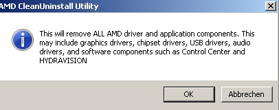

BlauX;16224242 Dies hättest du deaktivieren müssen ( haken entfernen ) ... darauf weist AMD mehrmals hin. Auf der Seite und im Treiber nochmal.... [/QUOTE schrieb:
nur doof das du da keine haken wählen kannst ;)
normal ist der usb filter auch nur für amd chipsatz da das er dann den intel usb filter mit wegkillt ist natürlich ein bug
das clean tool zerballert auch den creative sound treiber
Ebbend, und es steht “This may“ also könnte! Vor allem das sich das Programm das Recht raus nimmt, auch meine Intel-Treiber zu löschen. Google mal ein wenig zum AMD Utility, macht nur Probleme. Der DDU ist da einfach besser. Ich habe das Tool dieses Jahr 2 Mal verwendet, zwei verschiedene Versionen, und die gleichen Probleme.
