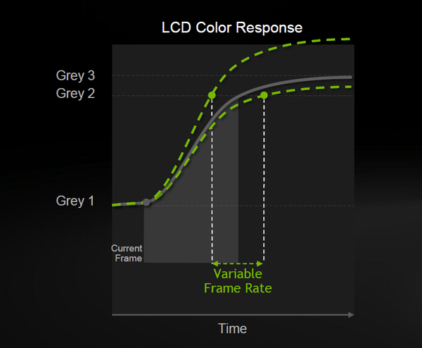

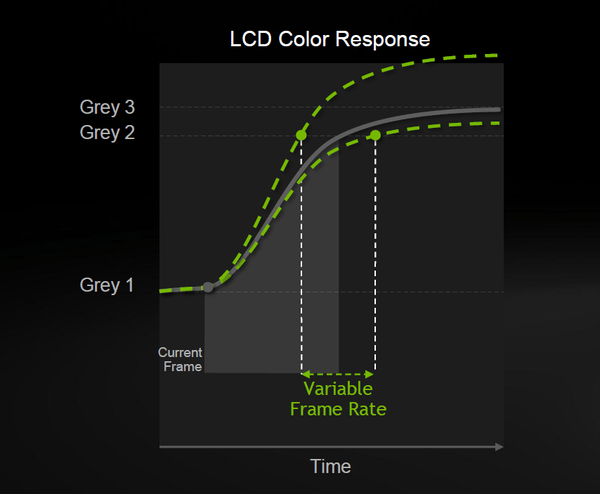

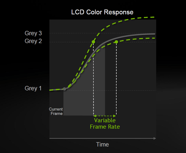

Eines der wichtigsten Features bei eurem G-Sync vs. FreeSync vergleich vergesst ihr allerdings.
Damit der Monitor die Pixel des Panels korrekt ansteuern kann muss er genau wissen, wie lange es bis zum nächsten Refresh dauert.
Normalerweise war das immer kein Problem, da bei festen Refreshraten immer der gleiche Zeitraum zwischen den einzelnen Schaltvorgängen lag und so konnte man die Pixel auch einfach ansteuern.
Bei adaptiven Refreshraten muss man jetzt allerdings in Betracht ziehen, dass sich die Refreshzeit jeder Zeit verlängern oder verkürzen können.
Das kann dann auf einmal dazu führen, dass die Pixel entweder zu schnell oder zu langsam schalten, wenn man nicht genau weiß mit welcher Frequenz der Monitor gerade arbeitet.
Das Problem von FreeSync-Monitoren ist jetzt, dass die keine zusätzliche Hardware integriert haben, die ihnen Auskunft darüber gibt, wann sie mit dem nächsten Refresh zu rechnen haben. Die bekommen einfach irgendwann das Signal und müssen dann reagieren.
Ohne vorhersagbare oder regelmäßige Refreshsignale kann man aber keinen vernünftigen Overdrive-Algorithmus produzieren und von daher ist die Qualität von FreeSync Displays immer ein wenig schlechter als die von G-Sync Displays.
Die wissen nämlich anhand des G-Sync Moduls im Monitor wie lange die Refreshzeiten sind und können daraufhin ihren Overdrive-Algorithmus so anpassen, dass die Pixel immer korrekt schalten.
MMn ist das kein relevantes Feature von GSync. Overdrive hat selbst auch Nachteile und ob es implementiert wird, entscheidet ja letztlich der Monitorhersteller. Desweiteren halte ich es schon für denkbar, auch mit Freesync Overdrive zu implementieren. Z. B. wäre es denkbar, die Zeit bis zum nächsten Frame vorherzusagen (Glaskugel :)). Da die FPS über der Zeit zu 99% einen stetigen Verlauf haben, kann auf Basis der vorhergehenden Frametimes eine gute Vorhersage für den nächsten Frame getroffen werden.
foxio schrieb:
MMn ist das kein relevantes Feature von GSync. Overdrive hat selbst auch Nachteile...
Kein relevantes Feature? Das finde ich aber schon. Erst recht, wenn man ein IPS Panel verwendet, denn die kann man ohne Overdrive überhaupt nicht zum Spielen verwenden. TN Panel mögen noch gehen, obwohl auch da eine vernünftige Ansteuerung nicht wirklich möglich ist.
Nachteile hat Overdrive mittlerweile auch kaum noch, wenn es vernünftig implementiert ist. Mein Acer hat zum Beispiel eine hervorragende Overdrive-Implementierung.
Ein besseres Signal kann man sich gar nicht wünschen, er erzeugt keinen zusätzlichen InputLag und zeigt ein sehr homogenes Reaktionsverhalten
Das das so gut funktioniert liegt mitunter auch am G-Sync Modul.
Natürlich versuchen FreeSync Monitorhersteller das auch so gut wie möglich zu implementieren und man sollte eigentlich auch denken, dass man die Frametimes recht gut abschätzen können sollte, aber von dem was man so liest scheint das wohl nicht so einfach zu sein.
https://www.rockpapershotgun.com/2015/04/09/g-sync-or-freesync-amd-nvidia/
Essentially, with FreeSync enabled, a shadowy ‘ghost’ version of moving objects can be seen trailing just behind in their wake. Much depends on speed of movement and the colours of both the objects and the background. But as it happens, it’s particularly apparent with AMD’s FreeSync demo involving a 3D-rendered wind turbine. The ghosting that appears behind the blades with FreeSync enabled is as obvious as it is ugly.
Critically, it’s not there with FreeSync off, regardless of any other settings including refresh rates or V-sync. So it’s not an inherent panel problem. You can also run the same demo on the Asus G-Sync panel with dynamic refresh enabled and clearly see that Nvidia’s solution doesn’t have the same problem.
Sobald man also FreeSync aktiviert entstehen Ghosting Effekte auf einem Panel, das eigentlich gar nicht mit Ghosting Problemen zu kämpfen hat. Eine Tatsache die dem asynchronen Refresh geschuldet ist und wogegen die Monitorhersteller anscheinend auch so einfach nichts machen können.

janeeisklar schrieb:
Wenn "Overdrive" bei FreeSync/GSync aktivierbar ist, dann muss der Monitor Hersteller eben nicht wissen wie lange es bis zum nächsten Refresh tatsächlich dauert.
Selbst die GKarte, SpieleEngine, ... "wissen" nicht wie lange das nächste Bild benötigt.
Das was du schreibst ist Stuss!
Das ganze geht natürlich nur mit Puffern. In sofern ist "Vorhersage" wohl das falsche Wort, sondern es ist vielmehr ein "Rückblick".
Ein Bild kommt an, wird in einem Speicher gepuffert und erst wenn das nächste Bild im Puffer ankommt weißt du wie lange es gedauert hat und kannst anhand der beiden Bilder und dem Zeitunterschied deine Overdriveberechnungen durchführen.
Was meinst du, warum das G-Sync Modul 768 MB Speicher mit an Bord hat. Die werden da ja nicht ohne Grund verbaut.
Der Monitor Hersteller muss "nur" dafür sorgen dass seine Angaben über die SyncRange stimmen und er diese "Schaltzeiten" mit Overdrive und der angegebenen FreeSync/GSync Range auch einhalten kann. Oder er hat Overdrive bei aktiviertem FreeSync/Gsync zu deaktivieren.
Overdrive deaktivieren ist keine Option und es reicht auch nicht dem Overdrive einfach nur eine Range mitzuteilen.
Macht das Bild denn nicht deutlich, warum der Algorithmus wissen muss, wie lang der Zeitraum zwischen den Frames sein muss?
Du willst eigentlich die graue Linie treffen, wenn aber ohne dein Wissen der Refresh zu früh kommt hast du bereits eine viel zu hohe Overdrivespannung angelegt, weil du eigentlich erwartet hast, dass der Subpixel mittlerweile schon wieder viel dunkler geworden ist. Das ist er aber nicht un wenn du ihn jetzt erneut mit zu hoher Spannung übersteuerst, dann wird er zu hell.
Anders herum gilt das gleiche Spiel, wenn der Refresh zu lange auf sich warten lässt, dann wird der Subpixel einfach zu dunkel.
Und bitte keine FreeSync/GSync vergleiche (Im besonderen bei aktiviertem Overdrive!) mit unterschiedlichen Monitorherstellen und bitte bitte nicht von:

Das ist aber auch nur einer von massenhaft vielen Artikeln, Berichten und Foreneinträgen im Netz, die alle das selbe Bild wiederspiegeln, wenn du mal nach dem Thema googlest.
G-Sync = keinerlei Ghosting, FreeSync = Ghosting
Selbst AMD drückt sich schön um das Thema herum.
I asked Nvidia's Tom Petersen about this issue, and he explained that maintaining the correct overdrive voltage needed to reduce ghosting on an LCD with variable refresh rates is a tricky challenge, one that Nvidia worked to overcome in the development of its G-Sync module. I think that's a credible claim.
When I asked AMD's Robert Hallock for his take, he responded with: "In our view, ghosting is one part firmware, one part panel, and zero parts FreeSync." I think that also is a credible statement.
Laut AMD liegt das also alles in der Verantwortung der Monitorhersteller, was in der Tat eine vertretbare Aussage ist.

aivazi schrieb:
Dein Acer hat dasselbe Panel wie mein Acer ( XF270HUA ) und das Overdrive ist im Freesync Modus fixierr und kann nicht verändert werden, dadurch kommt es auch zu keinerlei Ghosting in irgendeiner Situation.
Du sagst mir lediglich, dass du keinerlei Möglichkeiten hast unterschiedliche Overdrive-Settings auszuwählen. Das sagt aber nichts über die Qualität des Overdrive-Algorithmusses aus, die dein Monitor verwendet.
Ich habe doch gesagt, dass die Hersteller das so gut wie möglich versuchen das zu lösen, es aber nicht so perfekt funktioniert (funktionieren kann) wie bei G-Sync, da ihnen die nötige Information über den nächsten Refresh fehlt.
Implementiert tun das aber alle IPS Panel, denn ansonsten würdest du nur auf eine Reaktionszeit von 16ms g2g kommen.
Der Puffer ist sinnlos und, so wie du es beschreibst, drastisch Latenz erhöhend -also Unsinn für Overdrive.
ZB bei einer "Syncrange" von 30-120 Hz "kennt" der Monitor schon im voraus ALLE möglichen Zeitintervalle.
Sobald ein Bild dargestellt wurde und ein neuer refresh kommt ist die "laufzeit" ebenfalls bekannt _auch OHNE PUFFER_ dann, wenn es in seiner Syncrange liegt, wird das neu darzustellende Bild mit im vorausberechneten Spannungswerten, die der Hersteller schon für alle möglichen Zeitintervalle -passend zum Panel(!)- abgelegt hat Dargestellt.
Nur wenn ein Hersteller sein "altes" Statisches (zB 60Hz) Overdrive nicht für FreeSync/Gsync anpasst sollte er es deaktivieren.
Also nochmal, bitte vergleiche nicht Äpfel mit Birnen und bitte bitte etwas aktuellere "vergleiche" als von Anfang 2015.
