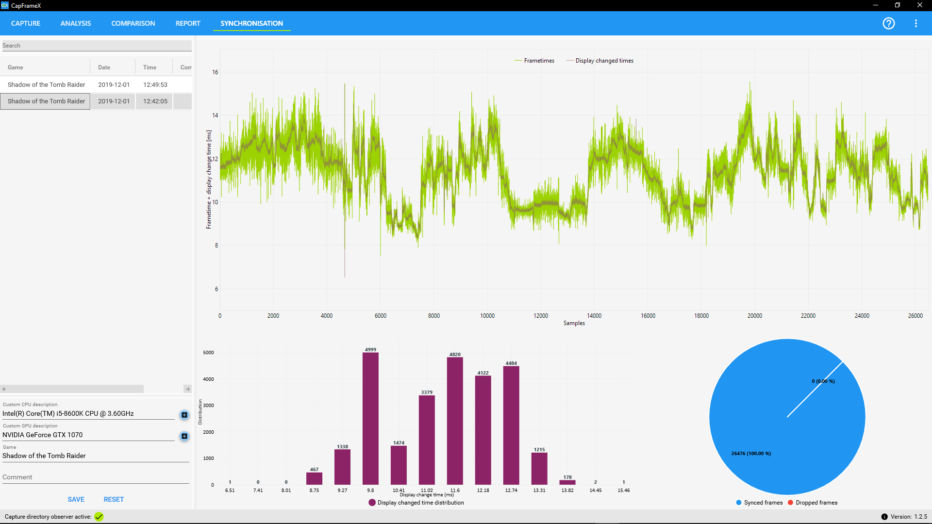

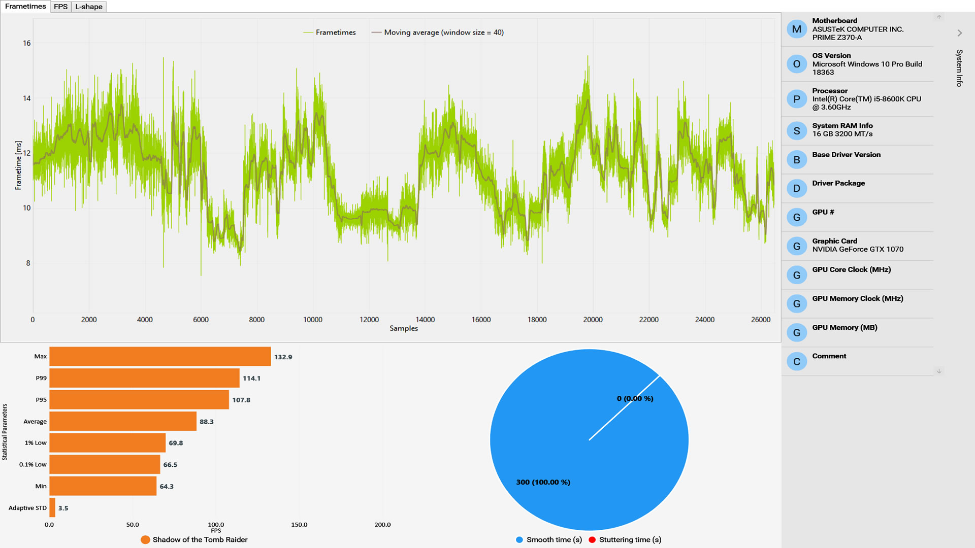

Hier mal Shadow of the Tomb Raider mit Framelimiter 120Hz:
Shadow of the Tomb Raider mit Framelimiter 120 Hz_1.jpg Shadow of the Tomb Raider mit Framelimiter 120 Hz_1.1.jpg

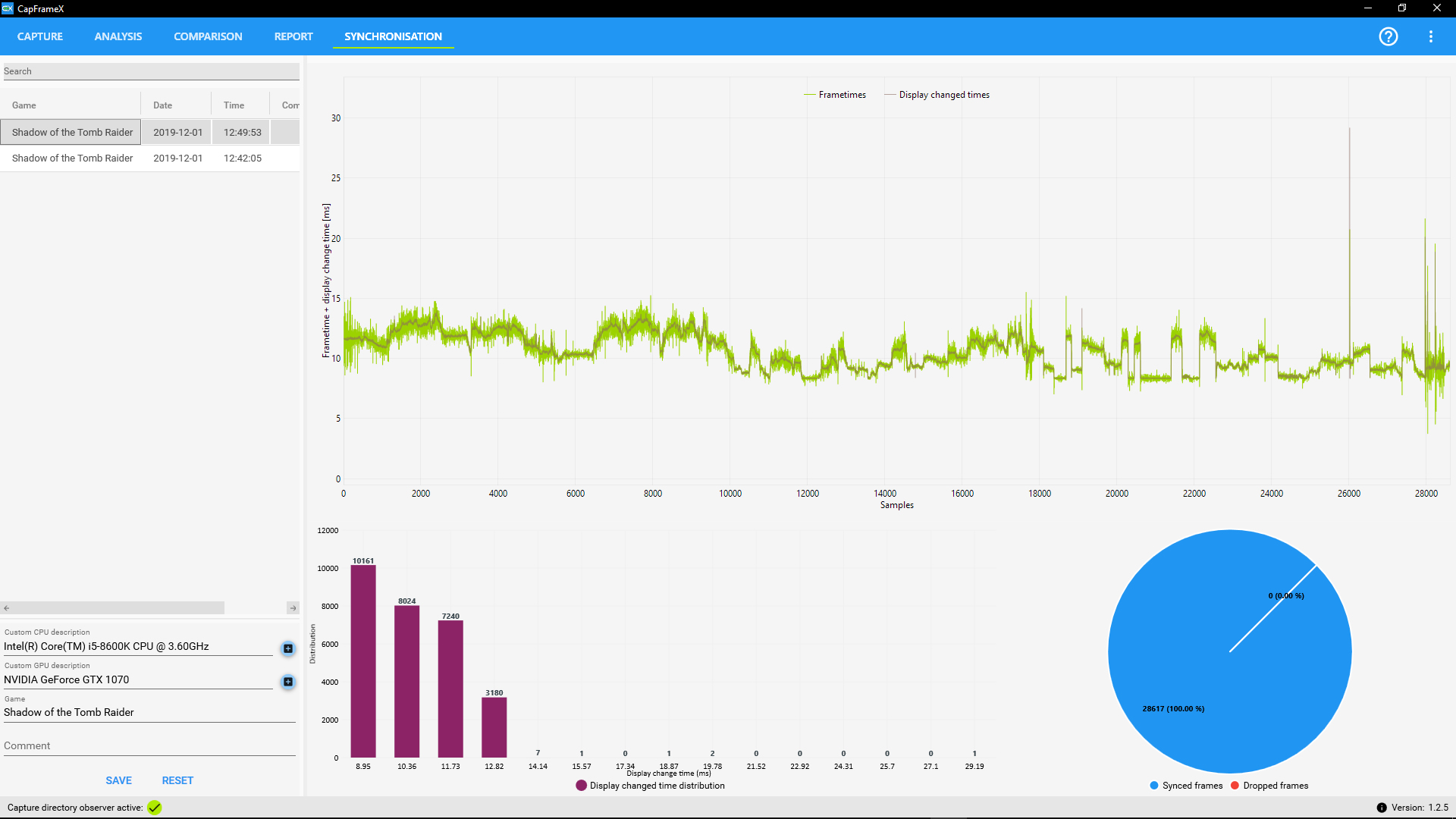

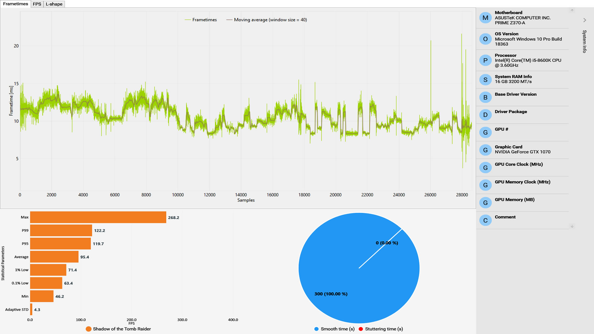

Und hier mal Shadow of the Tomb Raider mit Vsync On über den Nvidia Treiber
Shadow of the Tomb Raider mit Vsync über Treiber 120 Hz_2.jpg Shadow of the Tomb Raider mit Vsync über Treiber 120 Hz_2.1.jpg
