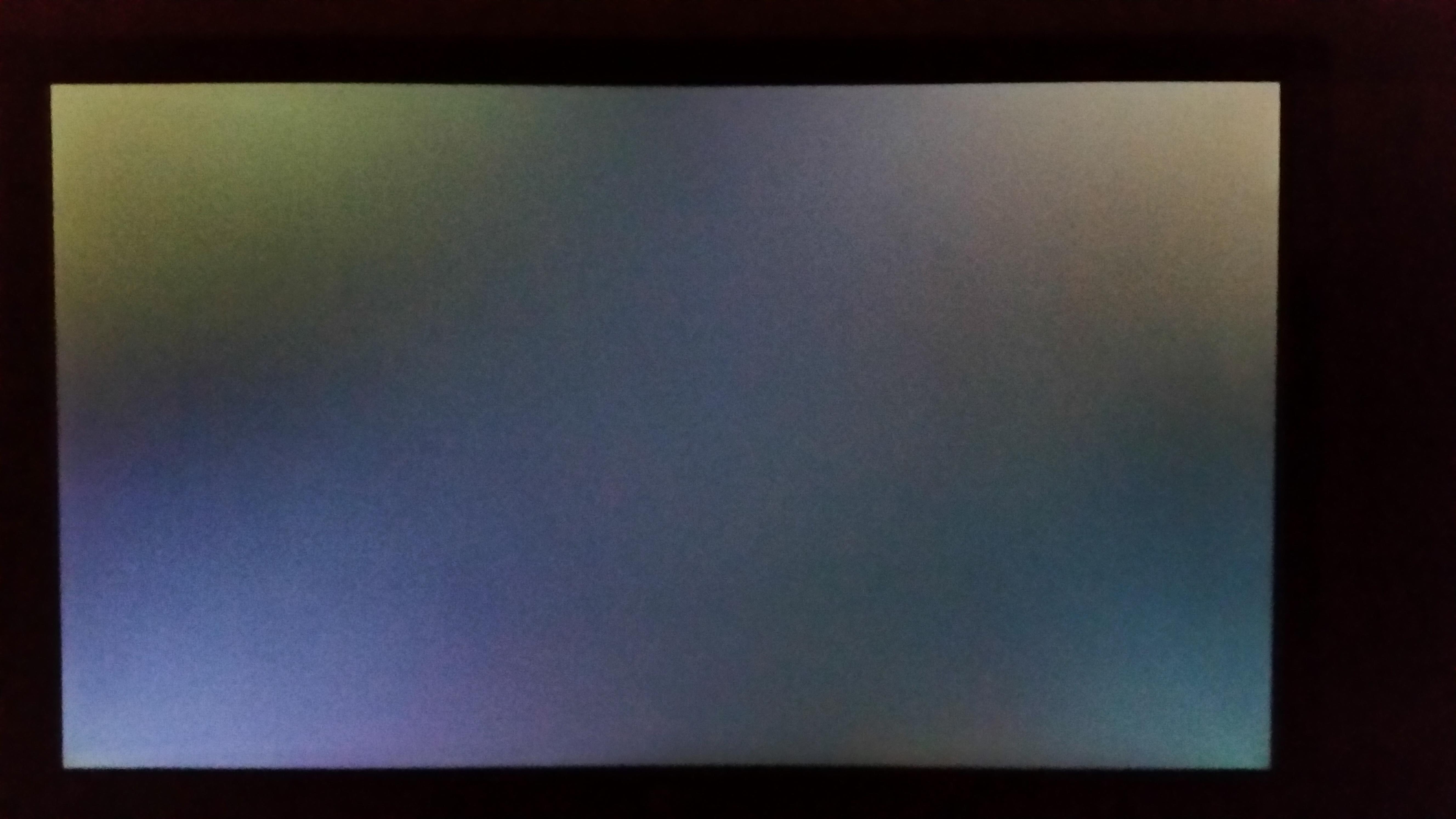

Hab den Monitor seit heute und bin leider enttäuscht. Der hat zu starkes IPS-Glow, auch bei Frontalansicht.
(Galaxy S5, abgedunkeltes Zimmer)
Auf dem Bild ist es stark übertrieben, aber man sieht dadurch deutlich das gelbliche Leuchten in den beiden oberen Ecken. In Realität ist es nicht so stark, aber definiv da und bei dunklem Bild störend. Wie sieht das bei euch aus? Lohnt es sich den einzuschicken und den gleichen noch mal zu bestellen oder lieber auf einem anderen umsteigen, vllt einen TN mit UHD?
Der Rest vom Monitor ist sehr gut. Insbesondere die Auflösung ist ein Genuss, auf den ich nicht mehr verzichten will. Hatte vorher den ASUS MG279Q, ich finde die höhere Auflösung besser als die 144Hz. Der hatte übrigens auch starkes IPS-Glow (noch stärker, dafür nur in einer Ecke), weshalb ich den LG geordert habe. (siehe https://www.computerbase.de/forum/t...-fragen-freesync.1509241/page-7#post-18193381)
Sicher, dass es IPS Glow ist und nicht Back-Light-Bleeding?
Der IPS Glow ist ein blickwinkelabhängiger Fehler. Je spitzer der Winkel, desto stärker äußert sich der Glow. Schaust du frontal auf eine Ecke, sollte das Bild korrekt aussehen. Wenn dem nicht so ist, handelt es sich um klassisches Back Light Bleeding - zumindest simpel ausgedrückt.
Der IPS Glow äußerte sich bei meinen Modellen nicht störend. Sollte es sich bei dir um Back Light Bleeding handeln, würde ich es auf ein zweites Exemplar ankommen lassen.
Moin, ja ich bin mir ziemlich sicher, dass es IPS-Glow ist, da der Effekt in den oberen beiden Ecken blickwinkelabhängig ist. BLB ist meines Wissens auch nicht so gelblich. Die hellen Flächen unten auf meinem Foto würde ich als BLB einstufen, das ist aber nicht so stark und damit könnte ich leben. Ja, ich habe vorher von IPS-Glow gelesen und bin auch davon ausgegangen, dass es nur bei seitlichen Blickwinkeln auftritt. Das ist bei meinem Exemplar aber nicht (nur) der Fall, auch bei perfekter Frontansicht ist das nervige Leuchten da.
Danke aber für deine Antwort, ich werde es noch mal mit dem 27MU67 versuchen. Ich habe vermutlich einfach Pech gehabt.
