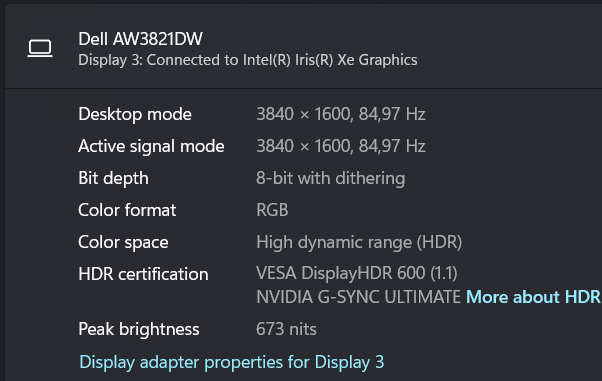

Nein. Hier verwechselst du. Man kann Dithering in der Zeit machen oder über den Ort. Temporal Dithering ist was FRC macht. Wo du ein Panel hast das zB nur 6 Bit versteht, du aber zB 8 Bit Inputs hast und deshalb Pixel des Panels die zwischen 2 in 6 Bit darstellbaren Werten liegen sollten über die Zeit zwischen den beiden angrenzenden Werten wechseln. Das wird gemacht vom Controller / Scaler. Und der Host weiß davon nichts.
Ich rede und die GPUs machen Spatial Dithering. Wo das mit benachbarten Pixeln passiert und im Bildsignal drin ist. Völlig andere Technik. Warum würde Windows es sonst angeben.

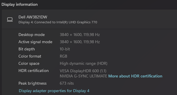

Monitor kann nur 4xHBR3, kein DSC. Deshalb geht 10 Bit nicht mit 144Hz.

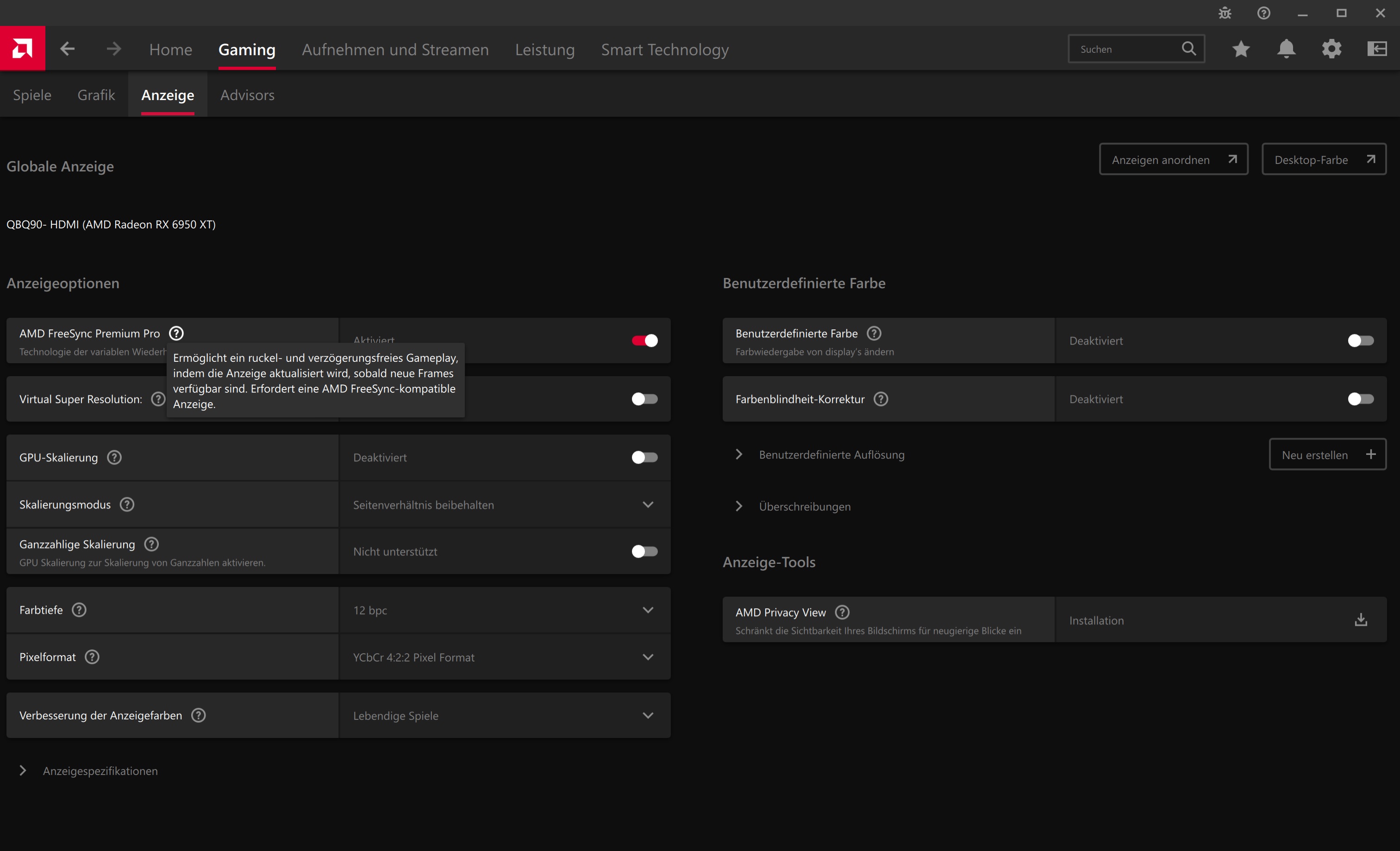

Bin zu blöd für das Thema und bräuchte mal Euren Input.
Ich habe derzeit einen Dell S2721DGF - laut Datenblatt hat dieser folgendes an Bord:
Adaptive Sync, AMD FreeSync Premium Pro (48-165Hz via DisplayPort, 48-144Hz via HDMI, mit LFC-Support, mit HDR), NVIDIA G-Sync Compatible zertifiziert (48-165Hz via DisplayPort)
An meiner 4070 Super wird der Dell als G-Sync kompatibles Gerät angezeigt.
Ich wollte schon länger einen weißen Monitor haben und hatte mir den MSI MAG 274QRFWDE angesehen (recht ähnliche von den Specs im Vergleich zum Dell). Nur hat dieser lediglich AMD FreeSync Premium laut Datenblatt und keine explizit erwähnte G-Sync Kompatibilität.
Frage: ist das nur ein Feature auf dem Papier oder wäre dies irgendwie nachteilig im "normalen" Gaming-Betrieb im Vergleich zum Dell?
Weil dort die die Displayspezifikationen ausgelesen werden?

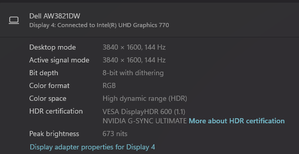

Dein Display unterstützt eben nicht 10 bit bei 144Hz, weshalb es mittels dithering simuliert wird.

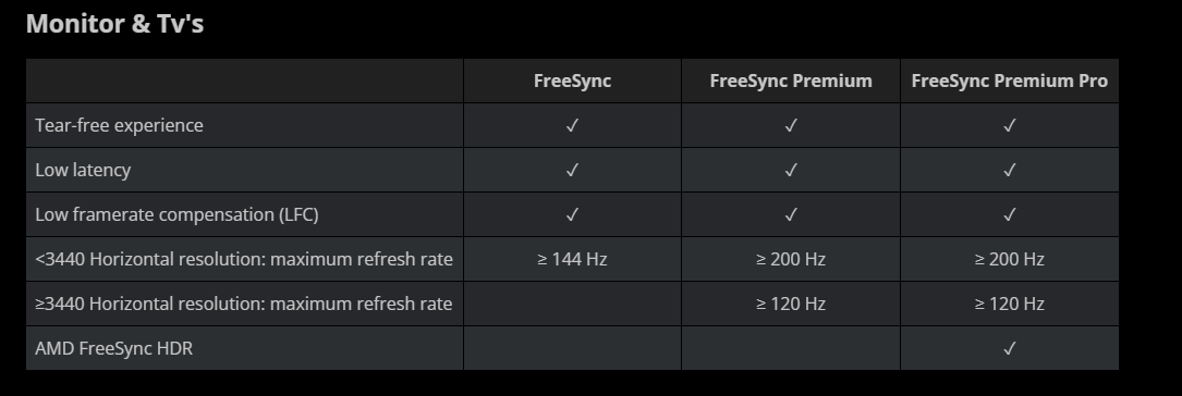

Ich sagte übrigens nie, die 10 bit bedingt höhere Bandbreite von hdr sei der Grund für die Inkompatibilität von freesync, sondern nur, dass hdr eigentlich an die 10 bit Quantisierung gebunden ist und die Bandbreite gegenüber 8bit zunimmt.
Übrigens gilt die hdr Beschränkung kurioserweise auch nur für Monitore, TVs mit freesync premium (wie samsung/ panasonic/ lg oleds) unterstützen problemlos 10 bit hdr. (Z.B. in Kombination mit einer xbox)
Frag mich nicht warum, ich versteh es nicht.
Fakt ist, dass amds eigene hdr Implementierungen nerven

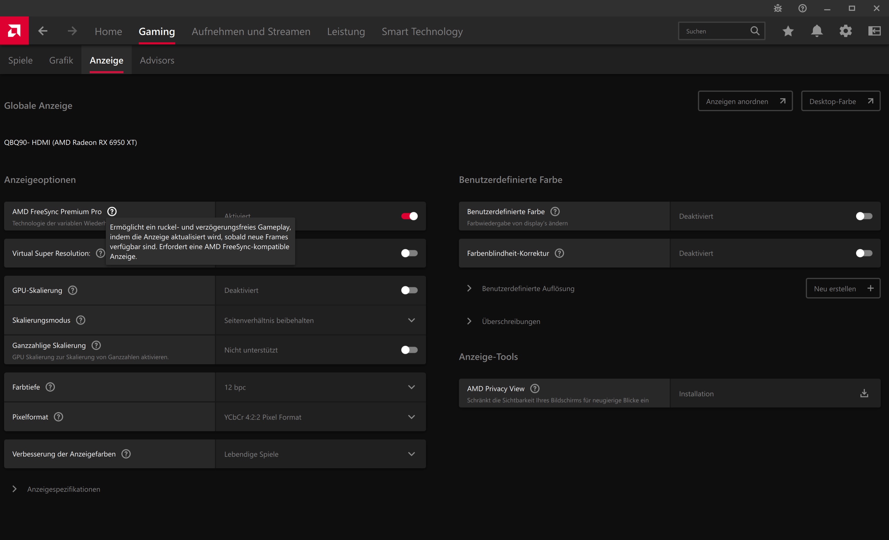

Soll ich dir meine EDID Daten schicken um zu beweisen dass sich da drin nichts ändert?
Ganz allgemein, die EDID Daten sind vllt individuell pro Port und können von OSD Optionen beeinflusst werden, aber die ändern sich nicht mit dem was der Host sendet. Wie denn auch? Die werden ausgelesen, dann entscheidet die GPU / Treiber / OS was sie machen wollen und senden es. Und da hat auch noch nie etwas drin gestanden ob der Monitor FRC oder irgendwas anderes hat. Die Daten sind dazu da den Monitor zu erkennen und zu definieren was man ihm senden kann. Nicht wie der Monitor dass dann Intern hinbekommt.
Was auch immer der Monitor macht mit FRC oder nicht oder meinetwegen auch noch Spatial Dithering on Top, kriegt der Host nicht mit. Der Monitor sagt "ich verstehe 10 Bit" und das wird gesendet. Wie der Monitor die 10 Bit nutzt, weiß der Host nicht. Wie farbecht der Monitor ist, weiß der Host nicht. Zumal wir immer noch von HDR reden, wo in den 10 Bit Helligkeiten drin sind, die nicht mit dem Panel dargestellt werden können. Du brauchst LCD-Backlight dazu. Das hießt die gesamten 10 Bit gehen bei HDR eh nicht ans Panel. Sondern müssen auch teilweise in Variation der Hintergrundbeleuchtung umgesetzt werden.

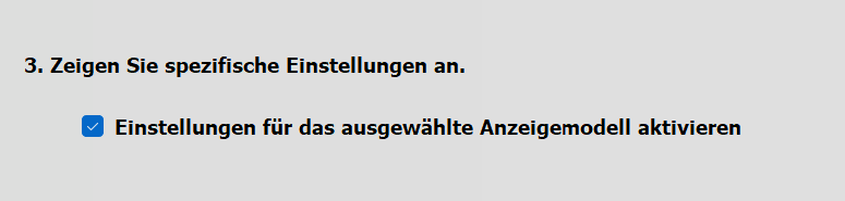

Du meinst meine Screenshots? Ja und? Glaubst du es ist Temporal Dithering das da genannt wird? Wie soll man das denn senden, ohne mehr Frames zu senden? Wenn du das glaubst, dann brauche ich nicht weiter zu reden.
SAG ICH DOCH. Ich habe sogar erklärt wieso, weil wenn man ein bisschen was über EDID, Displayport und Videotimings weiß, kann man das einfach ausrechnen. Nur dass der Monitor nicht kompensieren kann, was gar nicht erst durch das Kabel gesendet werden kann. Weshalb diese Idee schwachsinnig ist. Die einzige Möglichkeit ist, dass die GPU es macht und was anderes sendet.

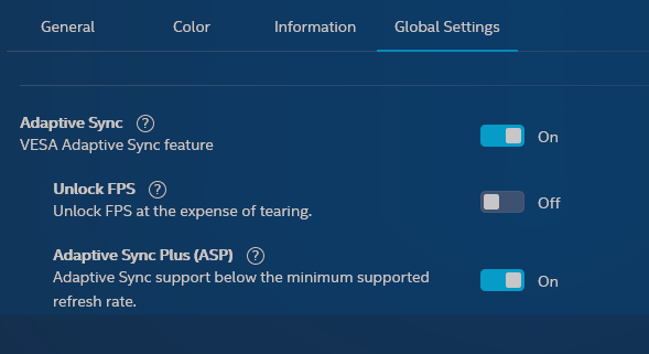

Nur Intel hat dafür keinen manuellen Hebel und macht es schlichtweg automatisch je nach SDR/HDR und der verfügbaren Bandbreite.

Hab ich auch nicht behauptet, sobald du deinen Monitor aber auf 144Hz schaltest bzw. über das Signal ihn dazu veranlasst, wird dir doch automatisch 8bit + dithering, statt 10 bit angezeigt?
Ich sagte aber nicht, dass die von windows ausgelesenen Displayspezifikationen ausschließlich edid Daten darstellen.
Überhaupt nicht, ich sprach von monitorseitigem Dithering, weil ich keine eindeutigen Infos zu gpu Dithering finden konnte, nur Widersprüchlichkeiten.

Wenn die Bandbreite des Anschlusses kein 144hz 10 bit (mit voller Auflösung etc.) zulässt, kann das Signal natürlich auch nicht so übertragen werden, klar.
Limitiert hier der Anschluss oder die interne Datenverarbeitung des Displays?

Amd hat für freesync + freesync premium keine hdr Unterstützung laut ihren Specs vorgesehen, bei wem willst du sonst die Verantwortung dafür sehen außer amd selbst?
Ich spreche nicht von der hdr Qualität des jeweiligen displays, sondern amd's grdstzl. fehlender hdr Unterstützung bei Monitoren mit diesen vrr Zertizierungen.
Wenn selbst ein hdr oled monitor mit "freesync premium" auf hdr verzichten muss, braucht man die Qualität des Monitors bzw. dessen hdr Darstellung für amd's Entscheidung wohl nicht mit einbeziehen.

Alle XBox Kompatible TV sind Freesync Premium Pro Zertifiziert. (Made by MS)
Das wird dann in den Adrenalin Einstellungen aktiviert und im TV oder Monitor Menü. (Spiele Modus)
Das lesen kann ich dir abnehmen, aber verstehen muss man es schon als System (PC+Wiedergabegerät)
Aber das ist in keinster Weise einzigartig. Macht Nvidia mit allem was G-Sync zertifiziert ist doch ganz genauso.
Das ehrliche Marketing ist: "unser XYZ Zertifikat/Label/Logo garantiert, dass wir sorgfältig folgende Funktionen * a * b * c mit unseren GPUs getestet haben. Du kannst dich entspannt zurücklehnen, musst dich nicht mit Benchmarks oder technischen Details befassen und weißt trotzdem das es gut geht".
Das Besondere da dran sind die Tests die sie machen. Zwischen "FreeSync" Hosts und "FreeSync" Monitoren. Nicht was im Treiber steckt oder die Hardware tut.
