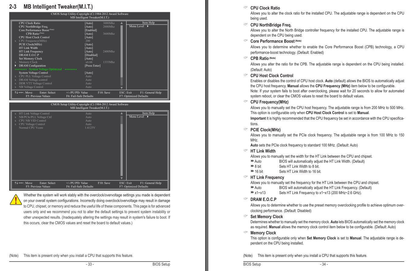

Wenn es sich hier um ein Original Gigabyte 970A-D3 handelt, dann kann man der CPU auch 'Beine machen' - siehe Auszug aus dem Manual im Anhang. Der Multi sollte sich auf jeden Fall bei einem Original-Board von Gigabyte erhöhen lassen. Gleiches gilt für den HT. Wobei ich bei einem FX der ja einen frei wählbaren Multi hat, eben dort ansetzen wollen würde.
Sollte das Board jedoch für den OEM-Hersteller des PCs modifiziert worden sein (z.B. kastriertes BIOS), so wird es wohl eher wenig bis keine Übertaktungsoptionen geben - je nach dem was der OEM-Hersteller an Gigabyte bzgl. Optionen des BIOS/ UEFI in Auftrag gegeben hat.
